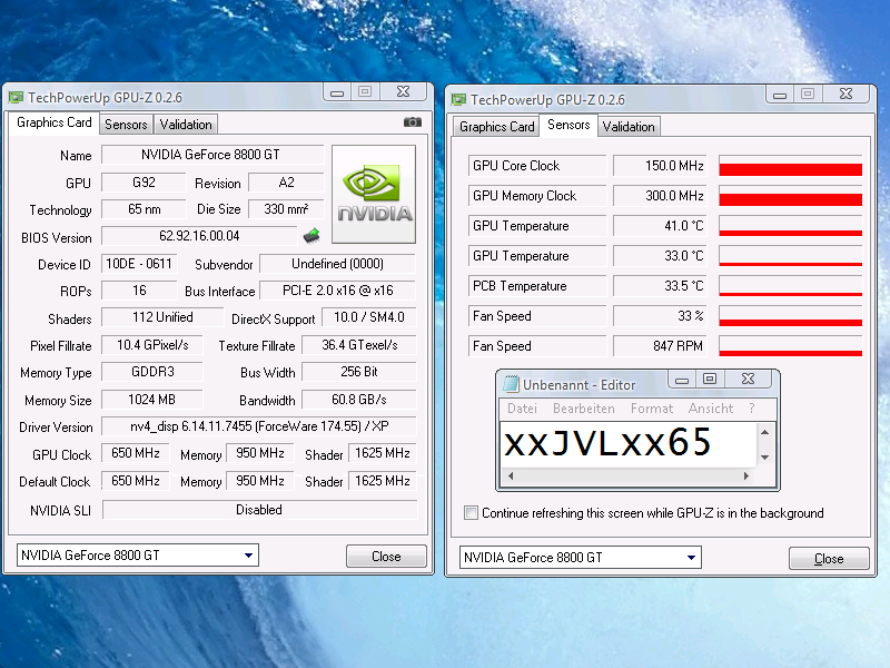

also bei meinem Standart bios gibt es einen Eintrag für 2d, diese Werte sind auch gelaufen, kann das sein? Und zwar steht bei Nibitor unter 2d folgendes Core 600 Shader 1530 Memory 500 und unter 3d Core 600 Shader 1500 Memory 900. Laut dem Rivatunermonitor wechselt die Karte bei Ruhezustand wirklich, nur wenn die GT das eigentlich nicht kann, könnte das ja nicht seinDas HowTo ist deswegen verfasst worden, weil die 8800 GT ein sturer Bock ist, der im BIOS nativ nur einen Eintrag kennt, nämlich "Extra". Also kein 2D und kein 3D, auch nicht in RivaTuner.
Ich kann Dir versichern, dass es bei einer 8800 GT nach Nvidia-Referenz nicht möglich ist, das 2D-Profil zu nutzen - nur Extra geht. Es kann jedoch sein, dass Expertvision eine entsprechende Modifikation vorgenommen hat. Auch Gigabyte hat sowas in der 8800 GT und der 9600 GT implementiert. Es ist daher denkbar, aber nicht Standard.

mhh, das wär ja super, denn das könnte wirklich sein, da bei mir hat es auch funktioniertwenn ich bei Rivatuner einfach in das 2d Profil reingeschrieben habe ohne dieses gefussel mit dem V-ram verbrauch. Ich werd sie jetzt einfach mal mit 3d Core 650 Shader 1625 Memory 950 und 2d Core 150 Shader 375 Memory 300 flashen und sag euch denn obs klappt

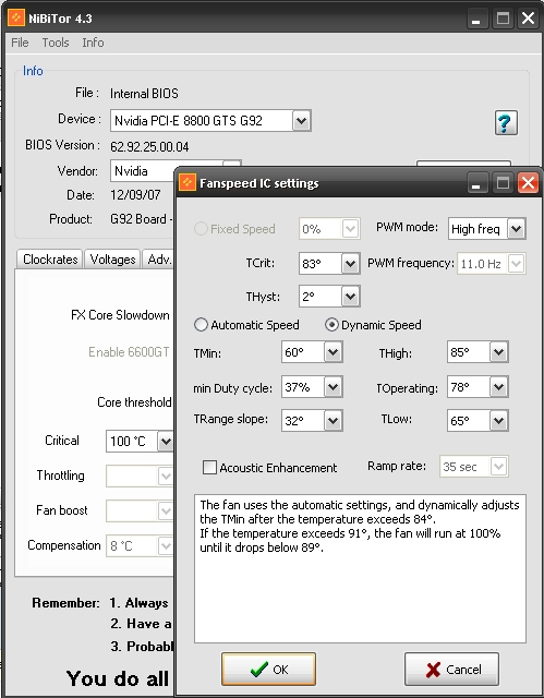

Ich hab von ein paar Wochen exakt nach Anleitung die automatischen 2D- / 3D-Takt-Profile eingerichtet - diese funktionieren einwandfrei. Nun habe ich schon 2mal erlebt, dass der Lüfter der Graka im Idle aus heiterem Himmel von 37% auf 50% hochdreht und dann auch auf 50% bleibt. Woran könnte das liegen? Ich habe weder mein Graka-Bios (siehe Anhang-sollte außerdem das Neuste sein) verändert, noch weitere Sachen mit RivaTuner (Version 2.09) eingestellt. Nach einem Neustart dreht der Lüfter dann wieder ganz normal auf 37%, bis das Phänomen halt wieder auftritt.

Das könnte an einem Beta-Treiber liegen. Ich habe kürzlich ähnliches erlebt. Nach Reinstallation eines WHQL-Treibers ist es nicht wieder vorgekommen, dass sich der Lüfter selbstständig macht. Ich habe allerdings früher schon oft auch Beta-Treiber ohne Probleme nutzen können, es scheint sich also auf einen bestimmten Beta-Treiber zu beschränken. Leider kann ich Dir die Version nicht mehr genau sagen.

Sebastian schrieb:Das könnte an einem Beta-Treiber liegen. Ich habe kürzlich ähnliches erlebt. Nach Reinstallation eines WHQL-Treibers ist es nicht wieder vorgekommen, dass sich der Lüfter selbstständig macht. Ich habe allerdings früher schon oft auch Beta-Treiber ohne Probleme nutzen können, es scheint sich also auf einen bestimmten Beta-Treiber zu beschränken. Leider kann ich Dir die Version nicht mehr genau sagen.
Ich benutze den ForceWare 175.16 - meines wissens nach kein Beta-Treiber. Ich meine mich zu erinnern, dass RivaTuner bei der Installation meinte, dass der Treiber nicht unterstützt würde - könnte es daran liegen?
