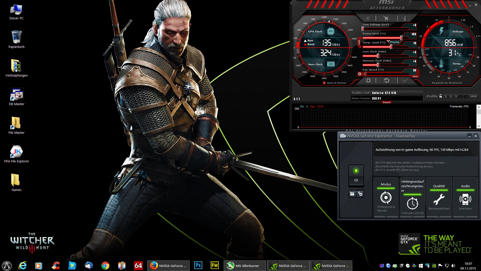

@nVVater
Tatsächlich das mit dem runter Takten bei dem aktiviertem Shadowplay funktioniert bei mir jetzt auch mit dem neusten Treiber 358.91, davor ging es bei mir auch noch nicht. :D
@|nsb|urmel
Siehe hier:
