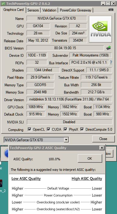

HansOConner : Was für eine Asic hat deine Karte ?
Die Karten die eine hohe Asic haben rennen anscheinend immer gleich ins Powerlimit . Ich habe 66,4 % und meine geht fast nie auf 100% Powerlimit.
71,8%
100 % hat wohl bisher keiner mit einer GTX 780, dieses Ergebnis habe ich mit meiner GTX 670.
Was ist denn dieses ASIC? Ist das in GPUZ drin?
Ja steckt in GPU-Z, oben links bei TechPowerUp.
