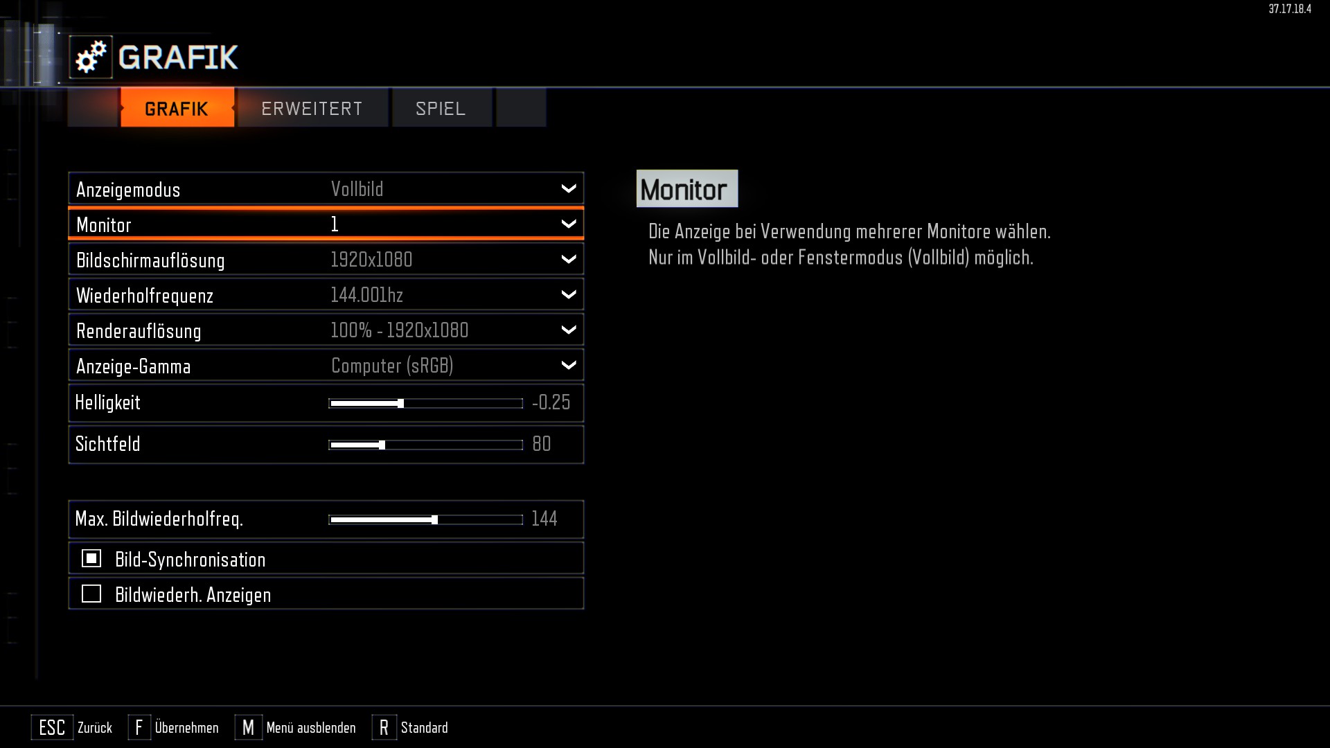

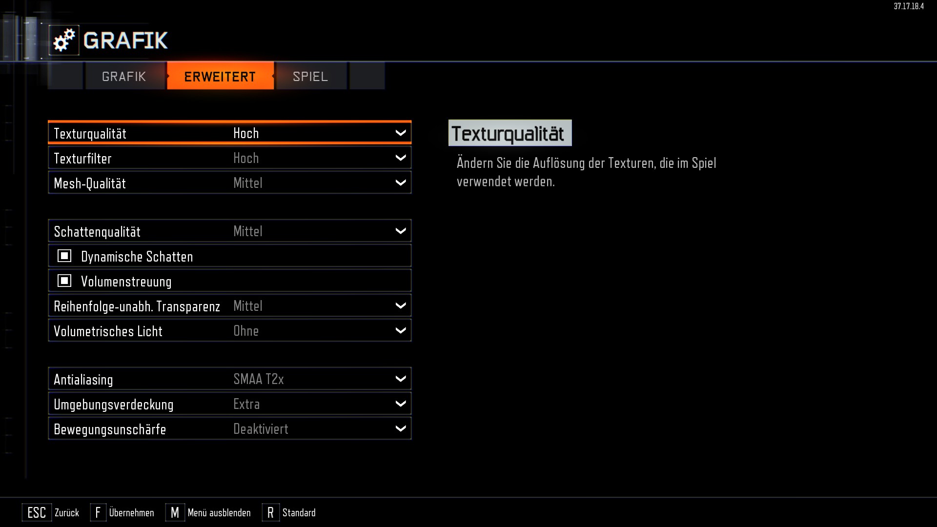

Hier mal die Bilder von meinen Black Ops 3 Einstellungen 6i9tqXK.jpgbs4g1DL.jpg

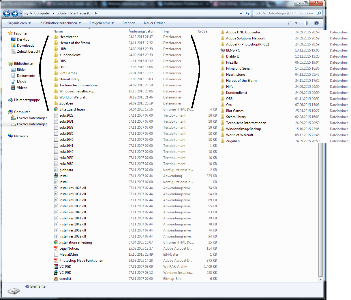

Und ein Bild von dem, was auf der Festplatte ist, bei dem ich frag "für was ist das"?JIUSPKM.png

@TE: was das für Ordner sind? Naja...da haste wohl einfach ohne "Sinn und Verstand" einfach Spiele installiert, ohne an einen eigenen "Spiele-Ordner" zu denken. Wenn du nicht weißt, was das für Games sind, sollteste ggf. mal nachdenken, wem du Zugriff auf die Kiste gibst.

Was die Grafikeinstellungen betrifft bei COD Black Ops III habe ich bei Schattenqualität [Hoch statt Extra], bei Umgebngsverdeckung [Hoch statt Extra] und die Bewgungunschärfe aus [schalte ich immer aus, da ich kein Fan von Blurring bin] und AA verwende ich Filmisches SMAA T2X.

Stell mal die Texturen auf mittel und vor allem nimm die Bildwiederholung von 144 raus das schafft die 970 GTX nie .
