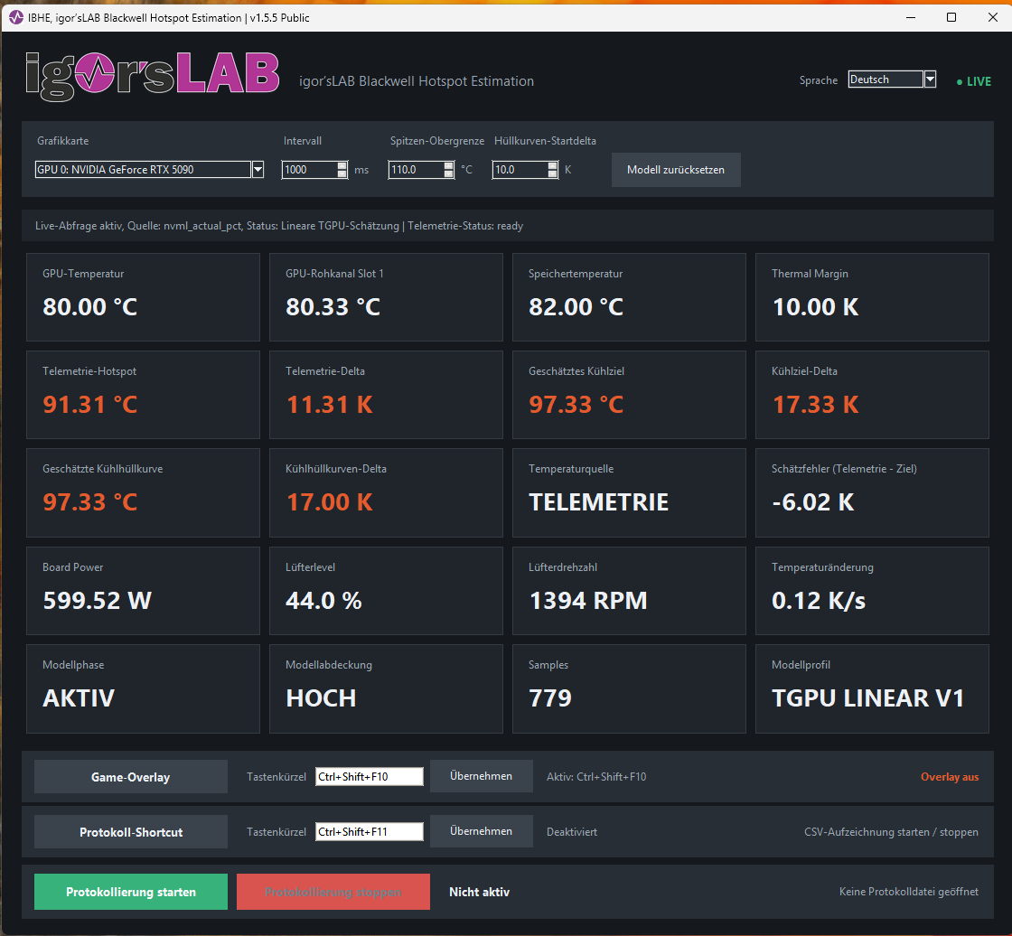

Top Tool. Dank Igor kann man nun in etwa abschätzen, wann man "re-pasten" sollte bzw. in wie fern die Paste einen gewissen Verschleiß hat. Im Antec Flux Noctua Edition Case mit den Lüftern auf 600rpm (im klimatisierten Raum auf 22°C), sieht das nach 20 Minuten im FurMark wie folgt aus:
Die Karte ist übrigens eine Gigabyte Aorus 5090 Master ICE.

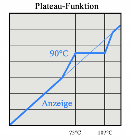

Ist doch in etwa so wie die Wassertemperatur-Anzeige im Auto. Früher genauer Messwert - führt zu Panik oder unnötigen Thermostat-Tauschen und später dann träge gemacht und heutzutage mehr oder weniger eine feste 90 Grad Anzeige geworden*g*
Wer's genau wissen will, muss über obd ran.
Jup, nennt sich bei VW konzernweit Plateufunktion. Ab 75°C werden 90 angezeigt, bis 107°C. Erst dann bewegt sich der Zeiger wieder. Wurde gemacht, damit im Sommer an heißen Tagen nicht ständig Leute ankommen in Panik, dass die Karre überhitzt.
Und ich denke, NVIDIA will ebenfalls wie schon erwähnt wurde von mehreren, einfach vermeiden, dass sich jeder ein-stuhlt aus Sorge um den Chip :)
