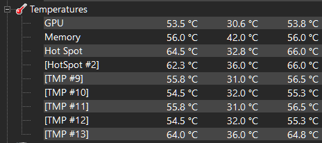

Soo - Gothic 1 Remake mal auf beiden Rechnern laufen lassen:
Sohn PC: RTX 5070 Ti UV
2880 @ 0,905V
GPU: 50°C
VRAM: 52°C
Hotspot: 63,3°C
Delta: 13,3°K
Mein PC: RTX 5070 Ti UV
2857 @ 0,890V
GPU: 59°C
VRAM: 52°C
Hotspot: 61,8°C
Delta: 12,8°K
wenn ich später nochmal zum zocken kommen sollte, denk ich hoffentlich auch mal an den Screenshot xD
Hab HW Monitor schon wieder geschlossen. Ja geil!
Hoffe FanControl & MSI AB bekommen den Sensor auch noch ;)

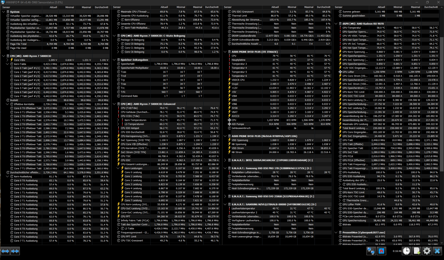

Hm, kann ich nicht bestätigen. Hier lief grad CP2077.
Reaktionen: JarlBallin

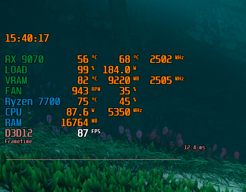

Nein Danke ;) Ich hatte die Sapphire Pure RX 9070 - die war dann zusammen mit Samsung VRAM wesentlich "cooler"
Asus Prime RX 9070 - power limitiert (99% bei 184W)
82°C VRAM - zurück schicken den Kack! ;)

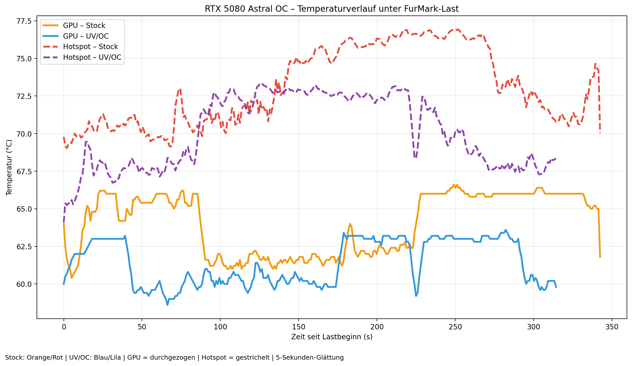

ASUS ROG Astral RTX 5080 OC – FurMark + IBHE Vergleich
Takt:
Stock: 2750 MHz
UV/OC: 2995 MHz
Ausgewertet wurden die stabilen Lastphasen.
Die VRAM-Temperatur stammt aus den stabilen IBHE-Screenshots, die übrigen Werte aus den CSV-Logs.
ProfilTaktBoard Power ØGPU Temp ØHotspot ØHotspot Delta ØVRAM TempLüfter ØLüfter RPM ØMax Hotspot
Stock2750 MHz343.5 W63.7 °C74.0 °C10.81 K62 °C63.76 %1756 RPM77.38 °C
UV/OC2995 MHz309.2 W61.6 °C71.1 °C10.00 K60 °C58.87 %1570 RPM73.97 °C
Differenz UV/OC vs Stock:
  • +245 MHz Takt
  • -34.3 W Board Power
  • -2.1 °C GPU-Temperatur
  • -2.9 °C Hotspot
  • -0.81 K Hotspot Delta
  • -2 °C VRAM
  • -186 RPM Lüfterdrehzahl
Fazit:
Das Hotspot Delta bleibt in beiden Fällen unauffällig, sodass die Karte thermisch insgesamt einen sehr sauberen Eindruck macht.
