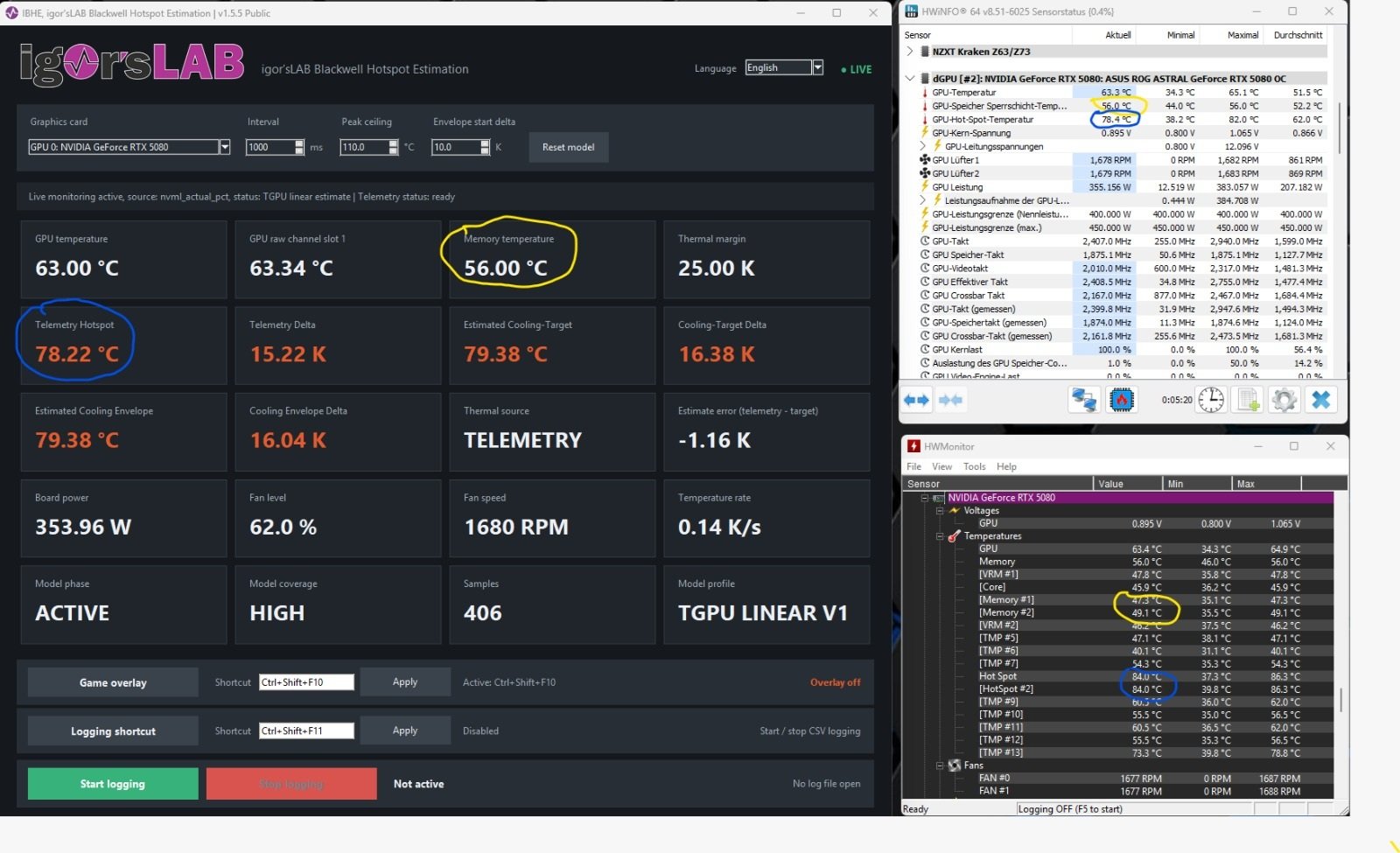

Hier mal die drei Tools zum Vergleich, die News ist auch nicht (mehr) ganz korrekt, denn ich habe mittlerweile auch Sensorwerte drin:
Aber in der Anleitung steht auch erklärt, warum das alles etwas schräg ist :D

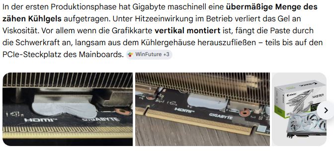

@GerryB dein Screenshot ist aber nicht von Winfuture sondern aus einer KI.
nur weil die KI Winfuture als Quelle angibt, heißt das nicht dass die KI recht hat, es kam auch oft genug vor, dass diese Quellen-Bubbles zu komplett flaschen artikeln verwiesen haben.
Dann verlinke doch die Artikel Direkt, denn auch wenn du auf die Bubble klicken kannst, wir können das in deinem Screenshot nicht.
Dennoch ändert es nichts daran, dass dieses ThermalGel neu ist und es während der Produktion zu Problemen mit der Applikation bei Gigabyte kam.
Das ThermalGel ist bis 150°C Hitzefest und wird, analog zu PTM7950, Flüssiger wenn es warm wird.
Dies begünstigt in der Vertikalen Aufbauart den PumpOut und führte zu dem Fehler aus deinem Screenshot.
Das war NICHT der Hotspot Temperatur geschuldet.

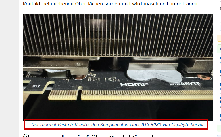

Edit:
Was übrigens auch im Winfuture Artikel so steht, die KI aber wohl nicht ins Summery hat fließen lassen:
https://winfuture.de/news,150560.html
Experten raten zudem, bei Gigabyte RTX 50-Karten vorerst auf die vertikale Montage zu verzichten, auch wenn diese optisch ansprechender sein mag. Das horizontale Einbauen der Grafikkarte minimiert das Risiko auslaufender Thermal-Paste erheblich.

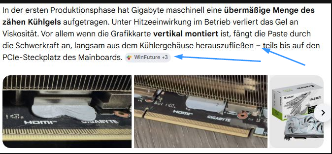

Klick auf Deinen eigenen Link zu W und schau Dir das Bild im Artikel an!
falls
Du der Ki eine Manipulation unterstellen wolltest?
(sehr dünnes Brett)

Artikel-Update: IBHE kann nun auch messen
IgorsLab hat nun auch einen Weg gefunden, den Hotspot-Sensor bei Blackwell-Grafikkarten zu messen und nicht nur mittels mathematischer Formel zu schätzen. Dafür muss die Version 1.5.5 des Tools IBHE installiert und dieses im Admin-Modus gestartet werden. Andernfalls steht die Messfunktion nicht zur Verfügung und es wird weiterhin der Annäherungsalgorithmus genutzt.
ComputerBase hat mit dem Tool die GeForce RTX 5080 neu vermessen. Entsprechend handelt es sich nicht um dieselbe Messung wie mit den zwei anderen Tools, das Testszenario ist aber komplett identisch. Und das zeigen auch die GPU-Edge-Temperaturen, die mit IBHE bei 74 Grad Celsius im Schnitt und mit 75 Grad im Maximum liegen, was ein beinahe identisches Ergebnis ist.
[Tabelle: Zum Betrachten bitte den Artikel aufrufen.]​
Spannend wird es bei den Hotspot-Werten und hier kommt die Software auf 88 Grad Celsius im Durchschnitt und auf 89 Grad Celsius zum Ende der Testsequenz. Das ist nahezu identisch mit der Messreihe von HWInfo, was zumindest darauf hindeutet, dass HWMonitor zu hohe Werte anzeigt.
Und auch das Verlaufsdiagramm zeigt ein fast identisches Messverhalten von IBHE und HWInfo. Erneut ist die Maximaltemperatur zum Ende der Sequenz mit 89 Grad ein Grad wärmer – aber es handelt sich wie bereits erwähnt eben auch um einen zweiten Messlauf.

Du sprichst von "Ganz dünnem Brett" aber okey dann drösel ich dir das mal auf:
SO:
Markiert Winfuture seine Fotos.
SO wie in deinem Fall hingegen:
Macht das eine KI.
Ebenso setzen alle KIs Schlagwörter FETT und auch das macht Winfuture selten bis nie.
Die meisten Seriösen Seiten, wie auch Winfuture, halten sich sehr zurück bei Gedankenstrichen, weil diese heutzutage als Erkennungsmerkmale von KI generation gelten.
Dazu hat deine KI grobe schnitzer gemacht und mehrere Artikel vermischt, denn einen VerticalMount der ausläuft, läuft bei normal stehenden PCs NIEMALS in die PCIE-Slots eines Motherboards/Mainboards (hat die KI wohl von hier: https://winfuture.de/news,159507.html)
Da man die Quellen bei Screenshots nicht prüfen kann (auch wenn "Winfuture" da steht können WIR nicht drauf klicken) ist das recht wenig wert als Argument.
Ich sagte nur, dass ich Screenshots und Texte von KI nicht vertraue und die Gründe wieso, stehen jetzt hier im Post. .
