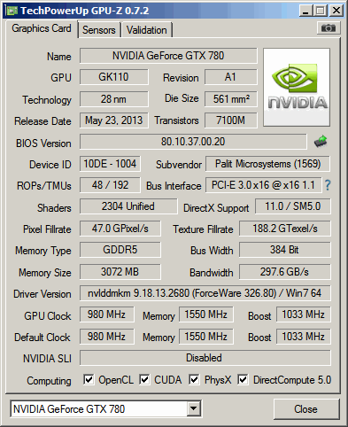

ich weiß zwar nicht ob das so gewollt ist, aber die Grafikkarte läuft nur im PCIe 1.1 Modus.
Das board hat aber bereits PCIe Gen 2.0.
Das kommt durch das Runtertakten der GPU im idle und ist ein "normales" Verhalten der Anzeige bei GPU-Z.
nein, links wird angezeigt mit welcher GEN und Lanes sie unter last läuft, rechts also neben @ wird angezeigt mit was sie zurzeit läuft.
Siehe anhang,
sie läuft mit PCIe x16 Gen 3.0.
zurzeit ( idle ) x16 und 1.1
