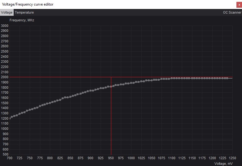

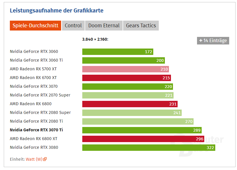

ist zu wenig. kann sein, das du die ganze zeit am limit warst du oder auch darüber und jetzt hat das teil einen tacken leistung eingebüßt und tschau mit au. die 3070 ti zieht ohne undervolt 290+ (mit UV und MEHR leistung 230 und weniger)
hatte ich gerade hier noch ausprobiert, als ich eine 3070 ti im rechner hatte, das ist so dermaßen krass.
also wenn du dein setup weiter betreiben willst (oder auch nur übergangsweise) dann auf jeden fall UV machen.
was du sowieso tun solltest, weil die 3070 ti gerade im bereich 180-200w extrem effektiv sein sollte, und darüber natürlich auch noch. die 290w für stock leistung zum fenster rauszuwerfen ist gelinde gesagt schwachsinnig.
ich hatte auch die ganze zeit ein 500w netzteil, es ist ehrlich gesagt erstaunlich das du damit überhaupt solange eine 3070 ti betreiben konntest ohne je probleme zu haben.
da ich gerade eine 3070 ti im rechner hatte:
- die geht defaultmäßig so bis 1.03v (und taktet da bis 1920-1950 um den dreh).
  • du kannst aus der lameng 0.95v gehen und direkt auf 2000 setzen. und dann sieh und staune
(und weniger spannung geht auch ;) - aber da haste direkt weniger verbauch und mehr leistung, mit einem simplen klick, ohne zu testen, ohne zu denken, ohne jede anstrengung - und das wird auf jeden fall stable sein)
erst wenn du mehr willst, ans limit gehen willst, dann kommt der ganze driss mit testen und optimieren, etc
mehr habe ich jetzt gerade auch nicht gemacht, aber da sieht man mal wie einfach das überhaupt ist. machst AB an, kurve aufrufen, und ziehst während der bench läuft 0.95 auf 2000, apply. und schau zu wie der verbrauch um ~50w sinkt und der takt steigt und die temps (oder die lüfter) fallen.
aber wer mit 500w netzteil eine 3070ti betreiben will, der kommt da wohl nicht drum herum.

GPU UV macht man ja mit Afterburner. Muss ich Afterburner dann immer laufen haben und bei jedem Systemstart öffnen?
Also wenn ich dich richtig verstanden habe soll ich die Kurve so einstellen:
Habs jetzt mal so eingestellt aber der Furmark Test läuft nicht stabil. Der PC friert kurz ein und Furmark schließt sich nach 2-3 Sekunden wieder.
Habs jetzt auf 975 und Furmark läuft aktuell stabil. Ist das richtig so wie ich es mache? Würde die Settings denn so lassen und gucken ob es noch zum Blackscreen kommt. Die Karte zieht bei Furmark AVG 230-260 Watt.
Auch mit diesen Settings gab es einen Blackscreen.
Wie sieht das eigentlich mit Garantie aus in so einem Fall?
Hab jetzt nochmal 825 und 1740 eingestellt. Mal schauen obs damit funktioniert. Furmark + Prime95 läuft auf jeden fall Stabil seit über 30 Min. Aber das heißt ja nichts wie ich gelernt habe.
500w für eine 3070Ti sind halt schon verdammt knapp auf Kante.
Für eine leistungsmässig vergleichbare 6700XT werden schon 550w empfohlen, deine GPU zieht da nochmals einiges mehr.
