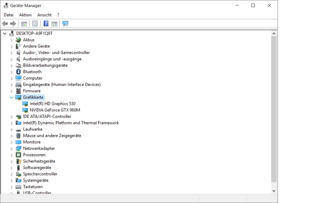

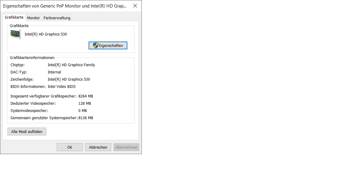

Ich habe mal in den Anzeigeeinstellungen geschaut über wieviel Grafikspeicher ich überhaupt verfüge
Dabei ist mir aufgefallen dass unter " Grafikkarte" nicht GTX 960M sondern " Intel HD Graphics 530 steht.
Nun habe ich mich dabei gewundert, und dachte dass da nicht eigentlich Geforce GTX 690M stehen müsste... Stimmt das ? Oder täusche ich mich da ?
Habe zur genaueren Verständnis nochmal 2 Bilder in den Anhang geschmissen grafik.jpg
Wäre über Antworten sehr dankbar,
MfG. agrarHacken

Rein technisch gesehen hat das System nur eine Intel HD 530 direkt verbunden. Sobald die GTX960 aktiv wird, schreibt sie den Framebuffer (quasi das Bild) in den Framebuffer der Intel HD 530. Einfach gesagt gibt die Intel GPU das Bild der Nvidia Karte aus, daher zeigt das System nur die Intel GPU als Grafikkarte an.
Okey, vielen Dank. Das macht auch Sinn, hatte mich halt nur gewundert :)
