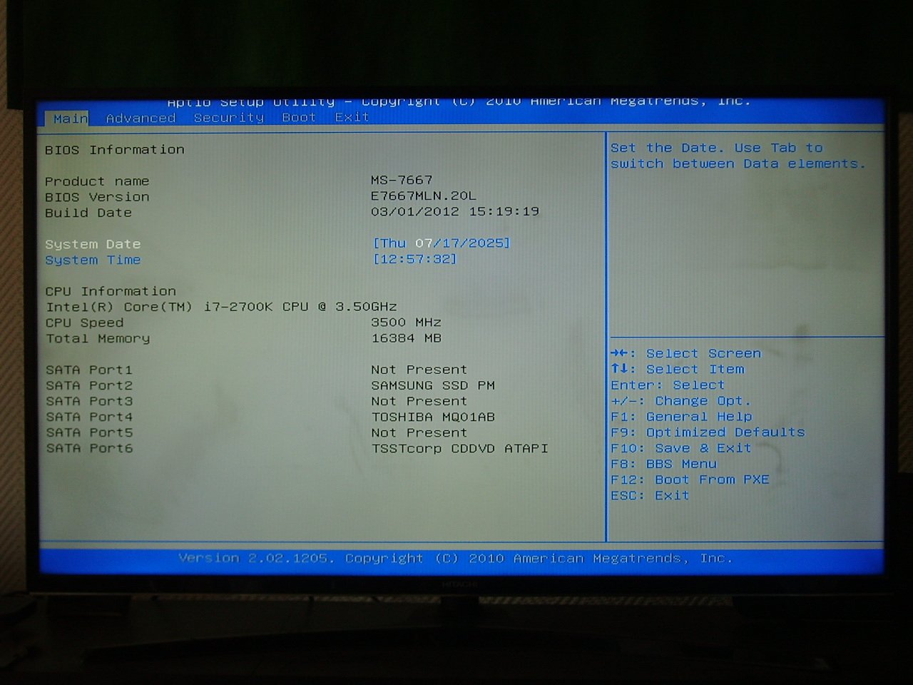

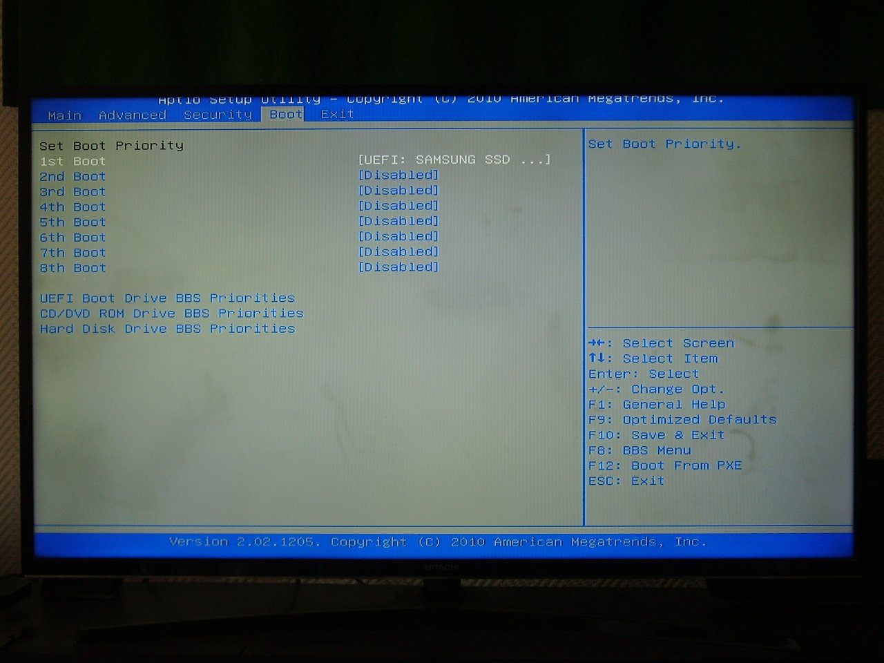

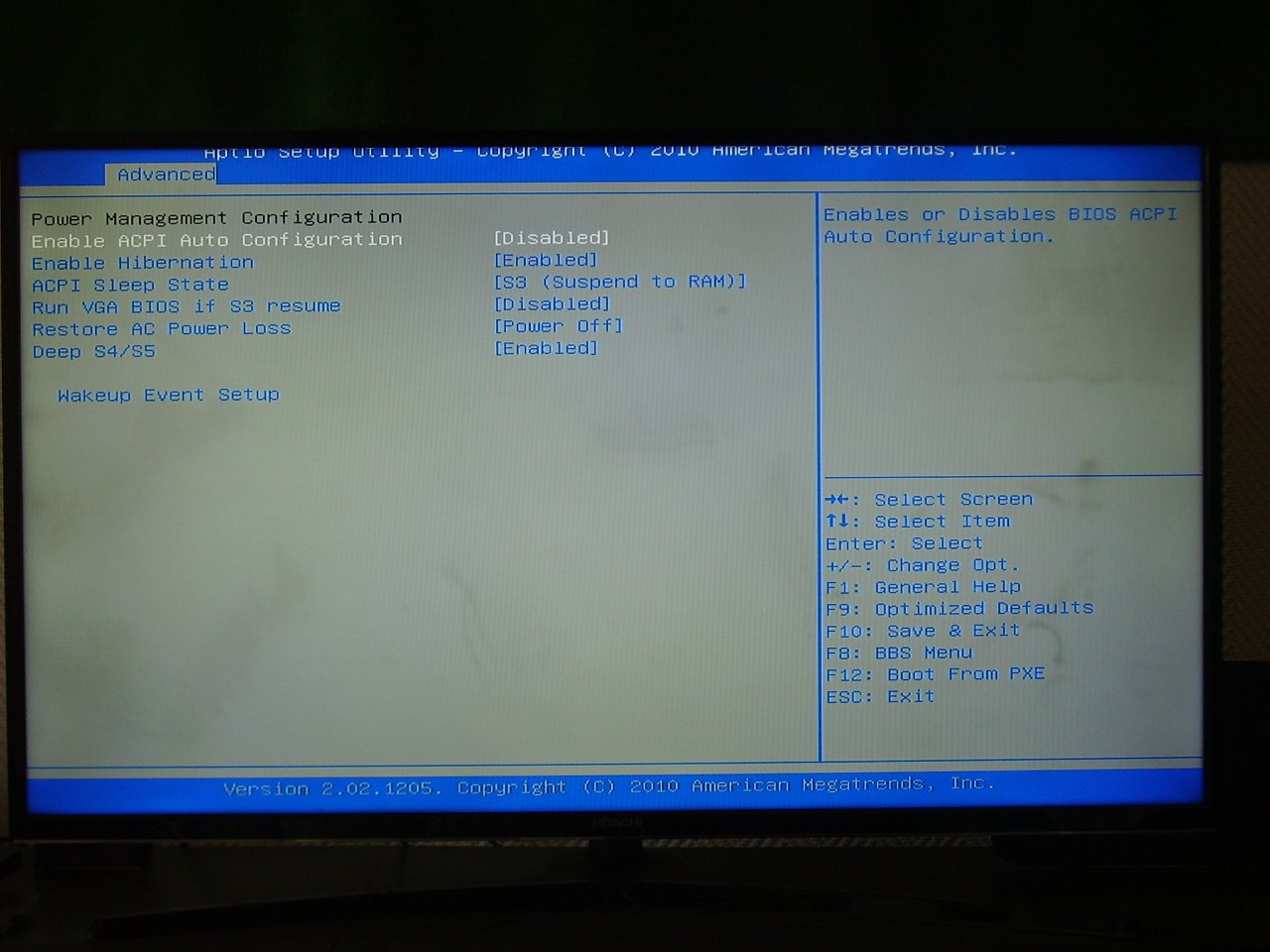

ich wollte von einer Nvidia GTX 970 zu einer Radeon RX 580 wechseln, bekomme aber nach dem Booten kein
Bild. PC läuft, PC-Lüfter dreht, Grafikkartenlüfter drehen, keine Pieptöne.
- mit DDU im abgesicherten Modus die Nvidia Treiber gelöscht
(davor den Rechner vom Internet getrennt und jede Sicherheitssoftware abgeschaltet usw., was so im Textdokument steht wenn man DDU herunterlädt)
- 2 gleiche Radeon RX 580 getestet
- die vorhandenen Anschlüsse der Karten durchprobiert
- mehrere Monitore getestet
- beide Slots ausprobiert
- BIOS Reset durch Entfernen der CMOS durchgeführt
- und bestimmt noch irgendetwas anderes gemacht, was mir gerade nicht einfällt
Im Moment weiß ich nicht weiter, aber ich bin ja auch kein Profi, habe nur Internetrecherche betrieben
und versucht sie umzusetzen. Vielleicht habt Ihr Lösungsvorschläge, wenn weitere Informationen benötigt
werden, bitte kurz mit angeben wo ich sie finde oder mit welchem Programm ich sie auslesen kann.
Ich mache hier learning by doing, "blöde" Nachfragen meinerseits mit einplanen. :)
Grüße und danke in voraus.

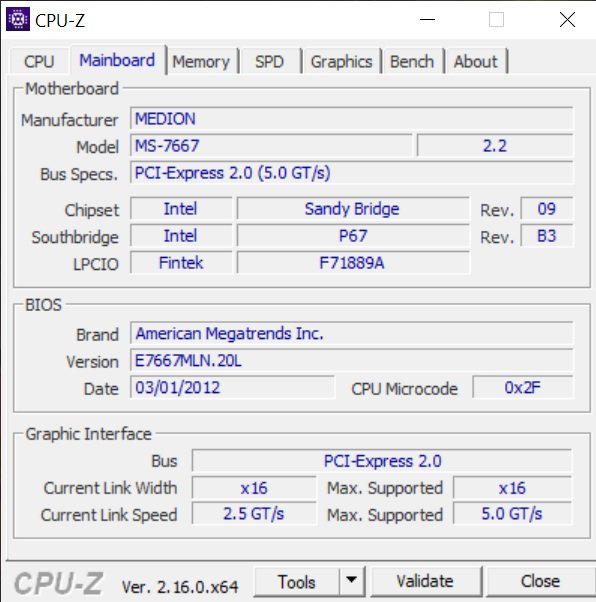

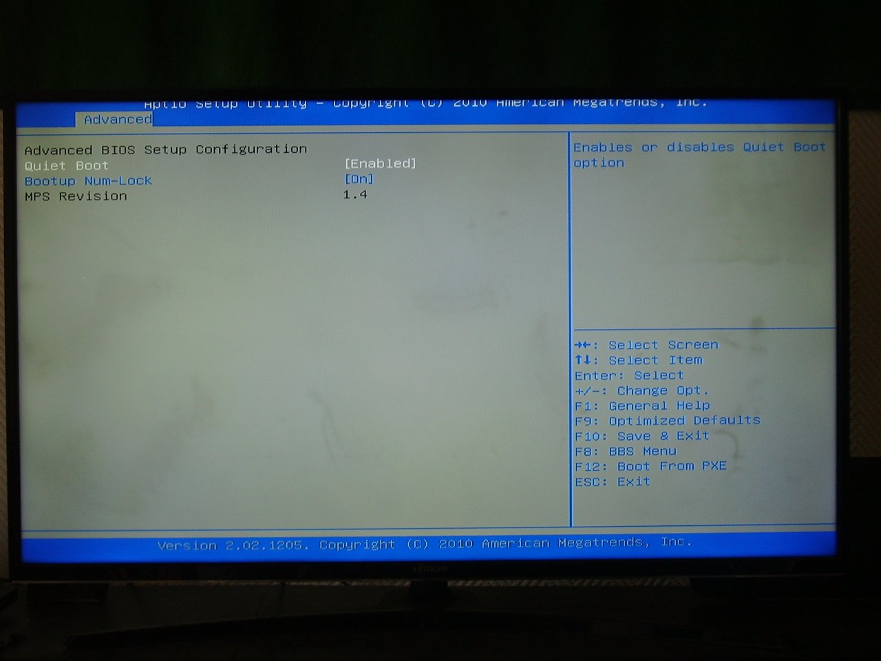

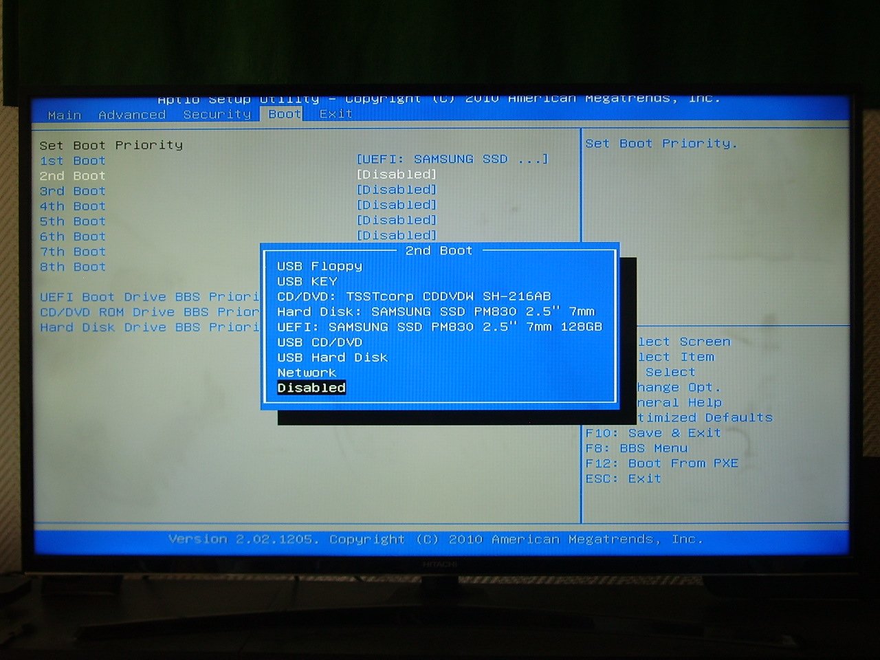

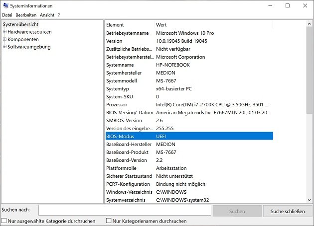

Die GTX 970 kam 2014 auf den Markt, die RX 580 eher so 2017, dein CPU aus 2011.
Dein Bios von 2012 wird einfach mit der RX 580 nicht klar kommen. Bios Update wenn möglich, sonst wird das vermutlich nichts werden

wie mein Vorredner schon angemerkt hat, ist da halt alles etwas in die Jahre gekommen. Ich hätt auch erstmal mit einem BIOS Update oder zumindest einem BIOS Reset angefangen.
Sofern ein Update nicht möglich ist oder beide Schritte nichts bringen, stellt sich die Frage, ob das Medion BIOS überhaupt einen GPU Wechsel vorsieht.

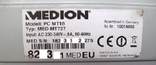

War das eine Aldi Fertigkiste von dazumals?
Medion wird nur Online oder bei Aldi angeboten, also ja
und den Onlineshop gibt es auch noch nicht so lange
Ich hatte mal so einen ähnlichen Fall im Laden, da wurde die Karte einfach wegen irgendwelchen PCIe Geschichten nicht akzeptiert, Bios Update gemacht, siehe da geht
Bei Medion und Bios Updates sehe ich allerdings eher schlechte Karten
@Gigaherz nein, das liegt nicht direkt an Medion, das liegt an der alten Bios Version, das Problem ist aber doch irgendwie weil Medion, weil die einfach sich mit Updates blöd anstellen
Das meinte ich ja, da sind zu viel sperren/ zu wenig Features drin um eigentlich mögliche Optionen zuzulassen.
Du hast zwar das neueste Bios aber bei Medion gibt es die Version 5 tage später nochmal. Evtl sind da ein paar fixes drin, kann man mal probieren.
