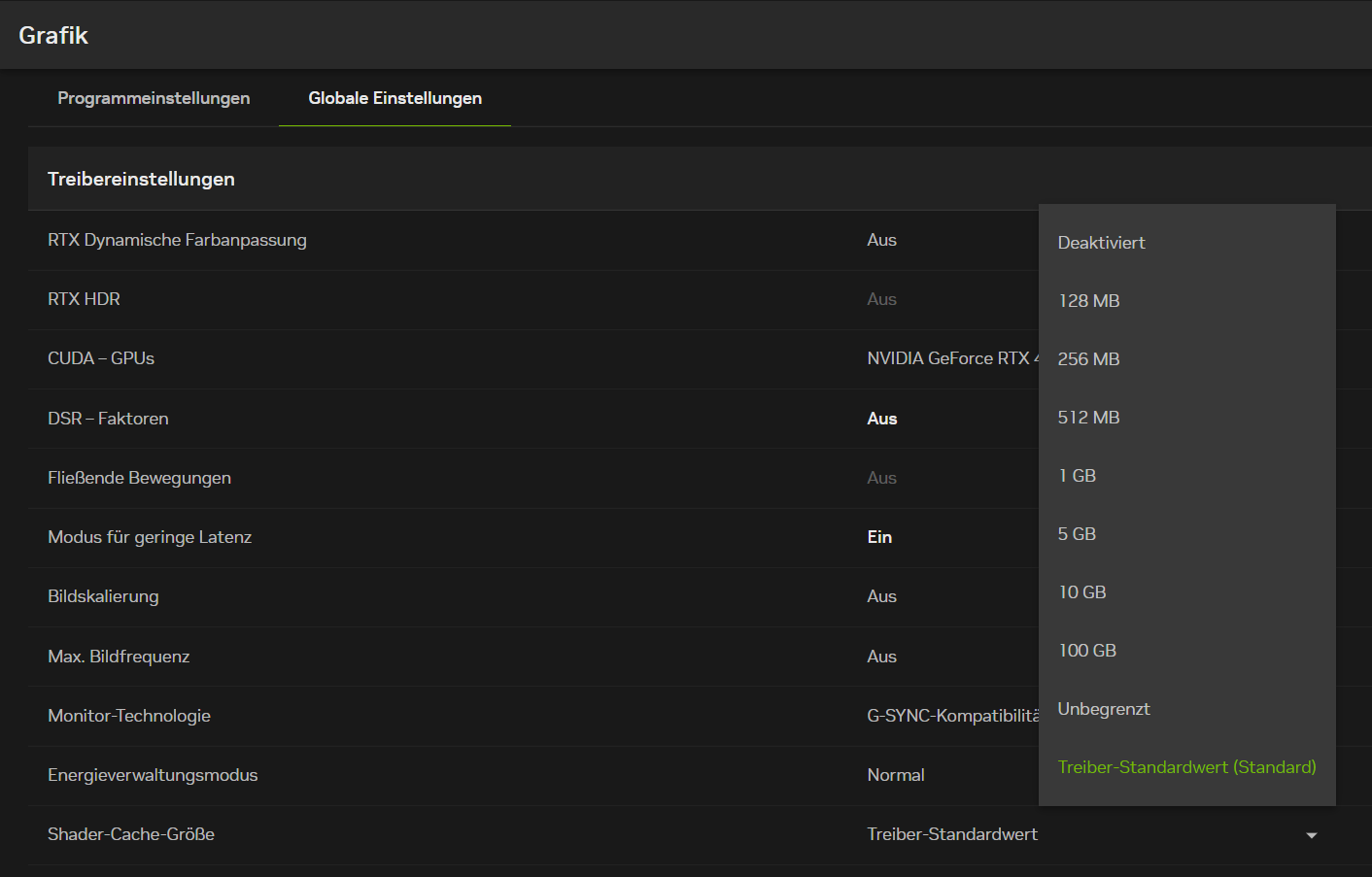

Habe das jetzt getestet und wenn ich den cache deaktiviere bleiben meine cpu temperaturen dauerhaft hoch :freak: das ist für mich auch keine lösung. werde das noch testen indem ich den cache auf eine bestimmte größe begrenze. mal sehen wie sich das verhält. ist wohl ein treiber bug oder so
so.... habe den cache im treiber jetzt auf 256 mb gesetzt und schon normale temperaturen.

Ich sags nochmal, einfach auf Standard stehen lassen und die App selbst entscheiden lassen wieviel Cache gebraucht wird. Bei mehreren TB an SSD Speicher jucken mich doch die paar GB Cache nicht wenn dafür alles prima läuft.

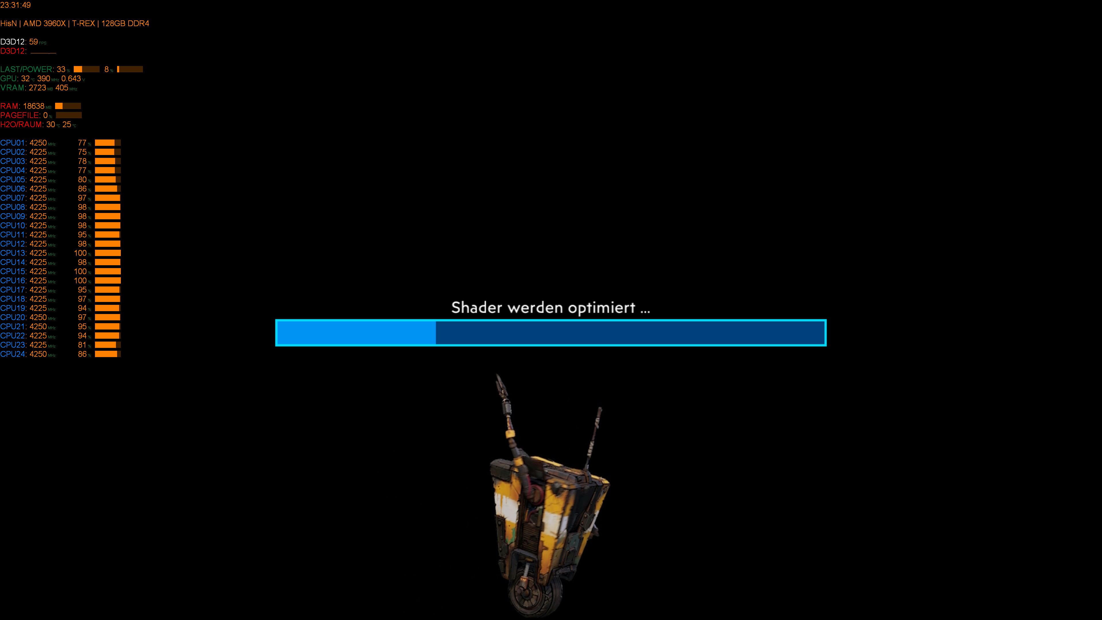

Mir sind die paar GB auch egal, und ich freu mich, wenn der Cache nicht jedes mal wenn ich was zocke neu erstellt werden muss. Und ja, die Shader werden meist mit Hilfe der CPU erstellt, und dabei kann die Auslastung der CPU auch gerne mal auf 100% gehen, und sie kann dabei auch warm werden.
Und wenn ich so an Borderlands oder the Last of US denke, wo man wirklich laaaaaaaaaaange warten muss, dann bin ich ganz froh drüber, wenn der unbegrenzt ist.
