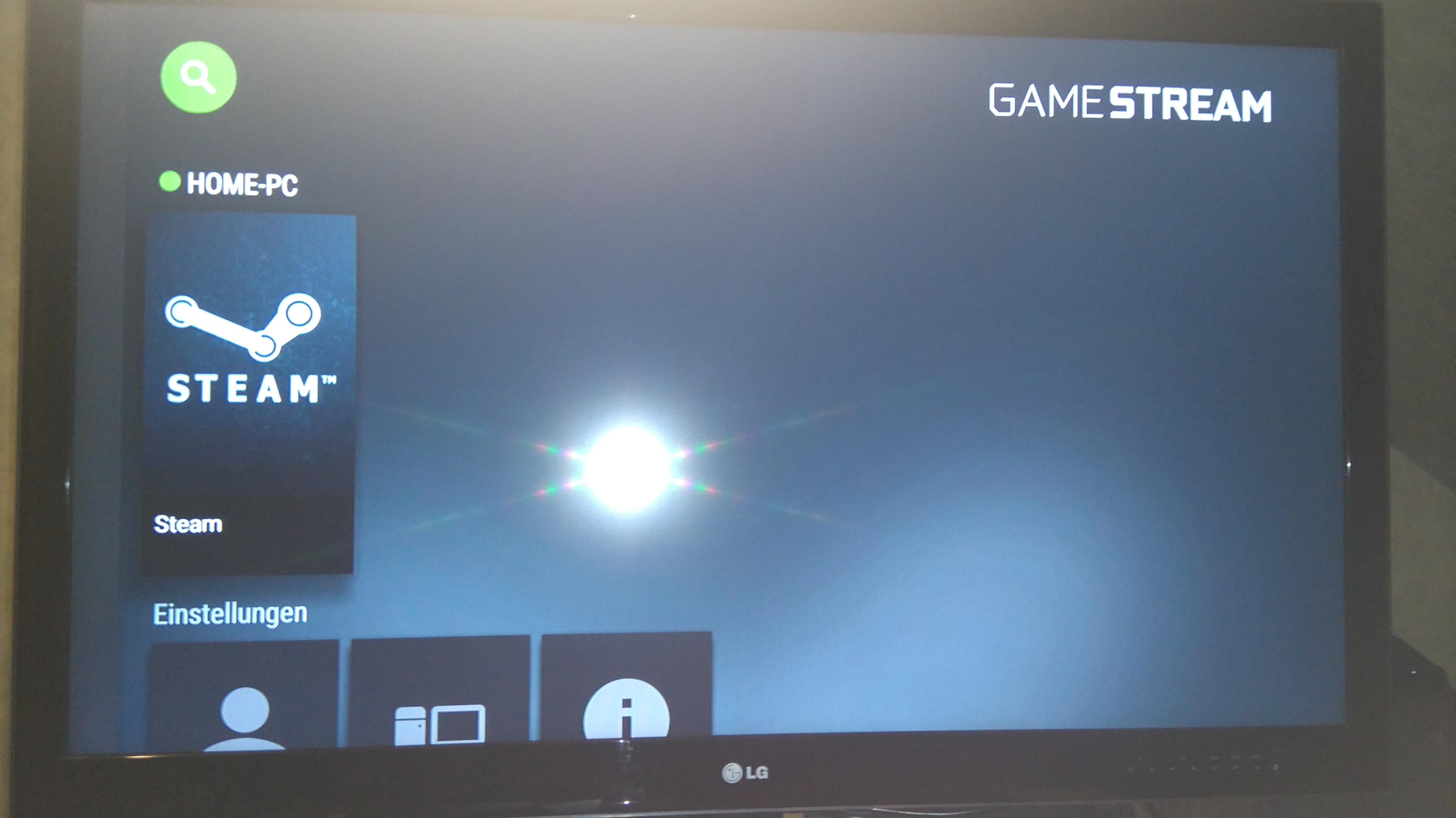

das findet man unter "GameStream" und Steam unter dem buchstaben S .
das andere kann ich dir nicht wirklich beantworten.
ich glaube mein shield entwickelt ein eigenleben. gerade eben nochmal gestartet, erscheint unter gamestream nun doch wieder Steam. allerdings leicht überdimensioniert und ohne die anderen 90 spiele welche man darunter fand.
was bin ich froh mich nicht durch das englisch wursteln zu müssen.
hatte mich schon mit der site so langsam versucht anzufreunden: https://developer.nvidia.com/shield-open-source

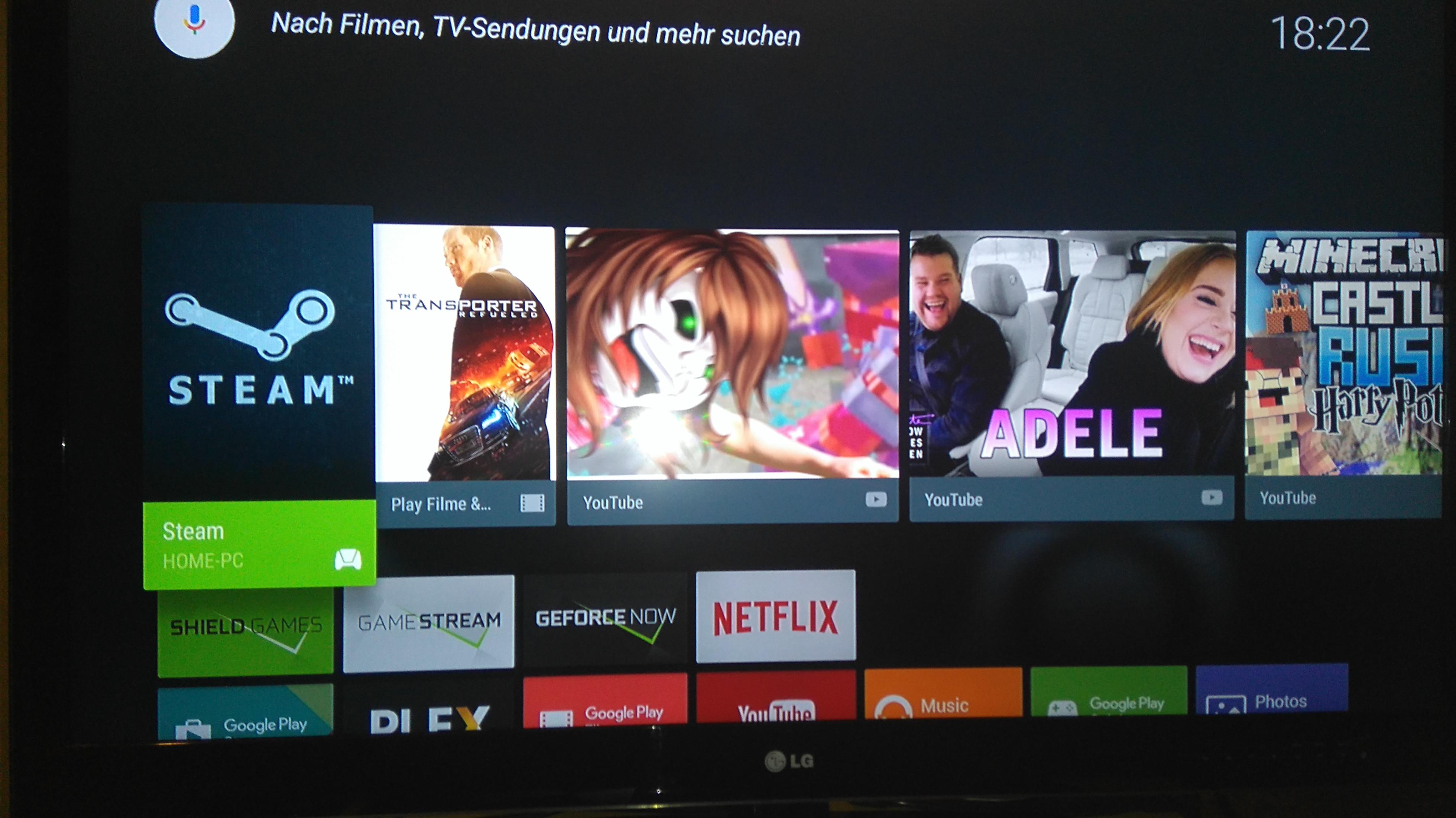

obwohl...nachdem es gestartet wurde erscheint das symbol auch auf der startseite. ka ob das vor meinem prob auch so war
Du hast den Shield auf Werkszustand gesetzt, alles was er vorher wusste ist weg = auch das du Steam überhaupt mal benutzt hattest bzw. wie viele Spiele du da hast. Das lernt er erst wieder durch die Benutzung bzw. orientiert sich an dem JETZT nicht wie es mal war bei Steam.
Die erste obere Reihe sind "Empfehlungen" vom Shield die sich immer wieder Ändern.
bu.llet schrieb:
Muss man dafür einen NVIDIA pc gekoppelt haben?
Ja. Vorher taucht der Button für den "Gamestream" zum Lokalen PC nicht auf. Sprich der Shield muss im Netzwerk überhaupt einen PC mit nvidia Gamestream tauglicher Grafikkarte und dem installierten GeForce Experience Treiber finden (er sorgt für die Verbindung untereinander, nicht der normale Windows Treiber) und man muss in dem Treiber sch bei nvidia in sein Konto eingeloggt haben. (Das gleiche das man beim Shield verwendet)

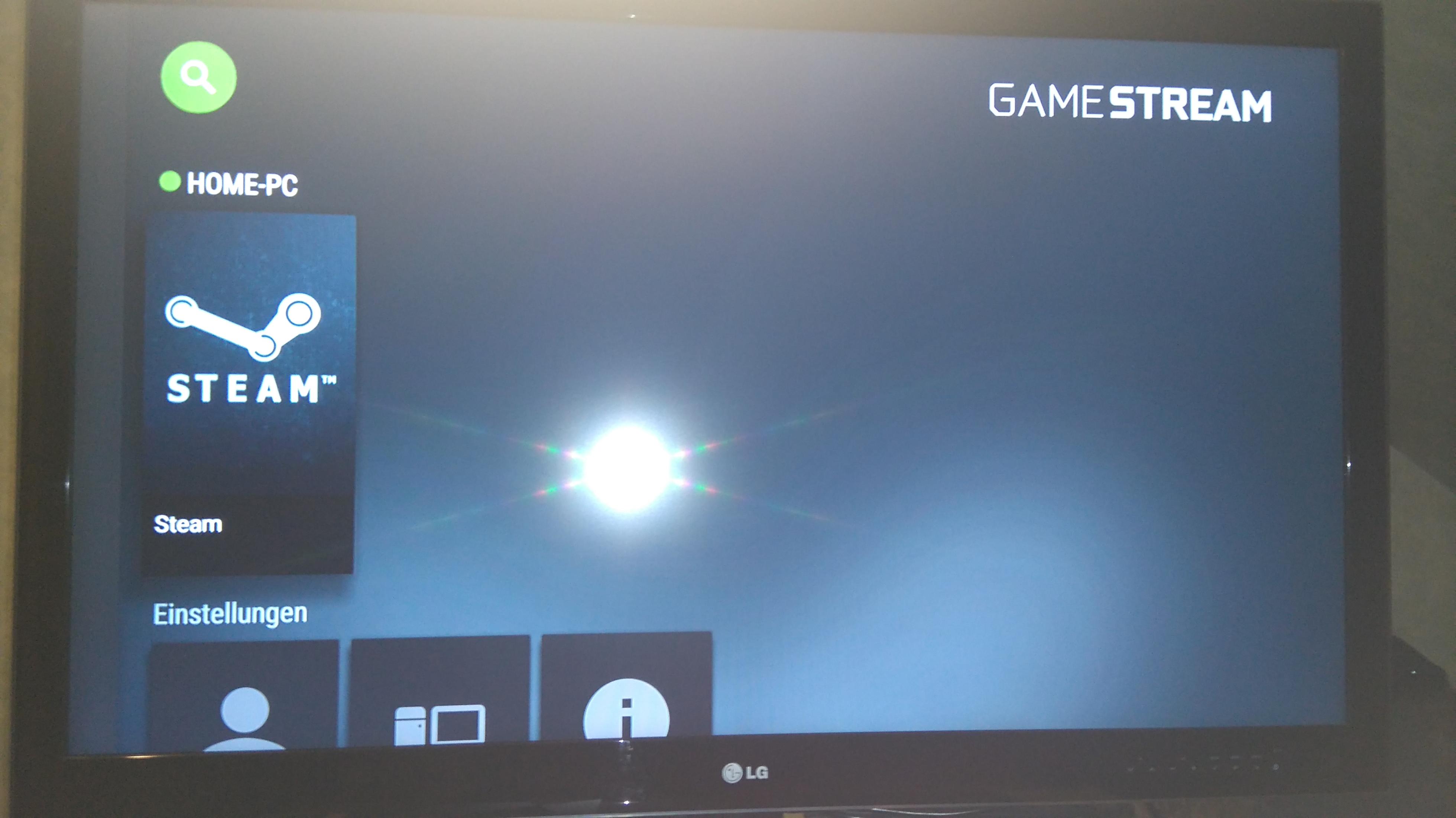

das seltsame daran war das ich den shield 2 oder 3 mal auf werkszustand zurück setzte und trotzdem steam nicht auffindbar war.
das könnte auch mit dem nvdia experience zusammen gehongen haben. das kann ich leider nicht mehr nachvollziehen.
da waren in experience 0 spiele zum streamen verfügbar, deswegen scheinbar auch die 0 anzeige ausser steam im shield.
wie es dazu kam das 0 spiele verfügbar waren weiß ich nicht. crash? mittlerweilele positionieren sich 92 spiele daneben, scheinbar eine ansammlung aus den unterstützten https://shield.nvidia.de/gamestream .
evtl hätte ich mich erst in experience neu einloggen müssen nach dem crash mit steam im shield.
ohne einloggen streamt er auch nicht.... naja, ist ja jetzt wurst. das sind halt spätere erkenntnisse.
ich meine zu glauben das ich mich zuvor nicht immer wieder erneut anmelden mußte in experience nach einem neustart des pc.
oder täusche ich mich da?
