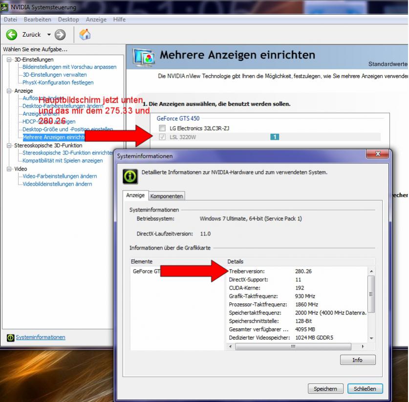

Hab leider den selben fehler wie bei dem Beta 280.19 "Der Anzeigetreiber wurde nach einem fehler wiederhergestellt" Der Monitor geht für 3 sec aus und dann wieder an :)
Kann ich bestätigen. Beim 280.19 wurde kurz nach dem Start der Monitor schwarz und ich hatte danach das typische gelbe Warn-Dreieck im Tray. Ereignis-Anzeige bestätigte Fehler. Beim 280.26 selbes Problem. Ich schau mir mal deinen Link an.
Nova eXelon schrieb:
Wieder 270.61 drauf machen?

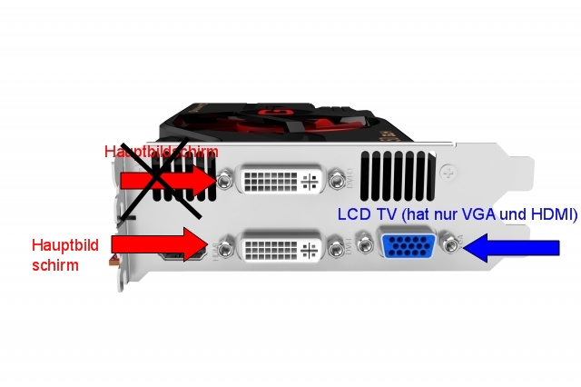

Na gut. Zieh mal dein Monitor raus und steck ihn da rein, wo dein TV dran hängt. Und den TV da rein, wo dein Monitor drinne war.
Seit glaub ich GeForce GTX2xx gibt es einen primären und sekundären Anschluss. Bei vielen Grafikkarten bleibt nun sogar beim Hochfahren der Monitor schwarz, sofern ein zweiter Bildschirm (zB TV) am primären dran hängt. Erst in Windows schaltet der Treiber das dann um.

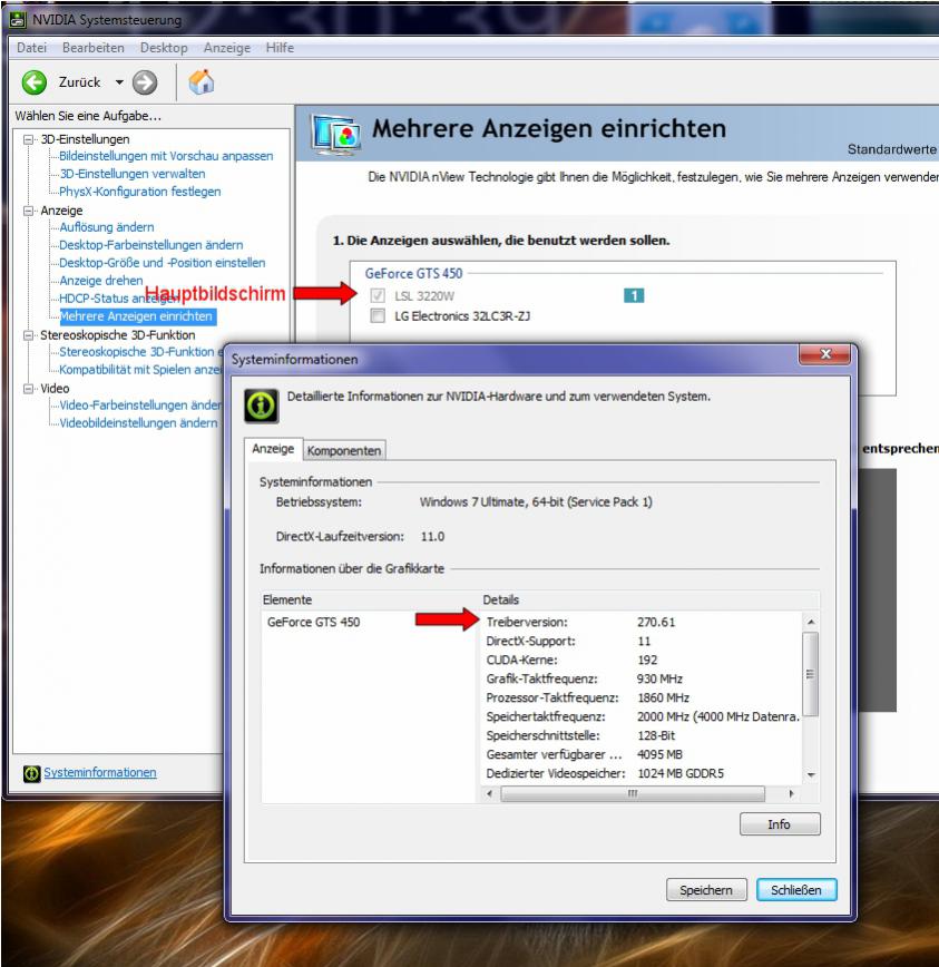

Danke für den Hinweiß, hatte ich schon beim 275.33 gemacht und jetzt ebend beim 280.26 auch nochmal getestet das mit dem tauschen der kabel aber das gleiche problem.
Da die Gainward GTS 450 GS GLH insgesamt 4 ausgänge hat(VGA,2xDVI und hdmi) könnte es damit zusammenhängen. Habe jetzt alles ausprobiert was geht nix. Es funktioniert bei mir "nur" mit dem treiber 270.61 korrekt, siehe Bild. Seltsam das ganze.
Habe mal Bilder hochgeladen.
Werde mir nächsten monat, wenn ich es nicht hinbekomme eine neue Graka zulegen (GTX) wenn nicht doch jemand noch ne lösung für mich hat, das problem zu lösen.
