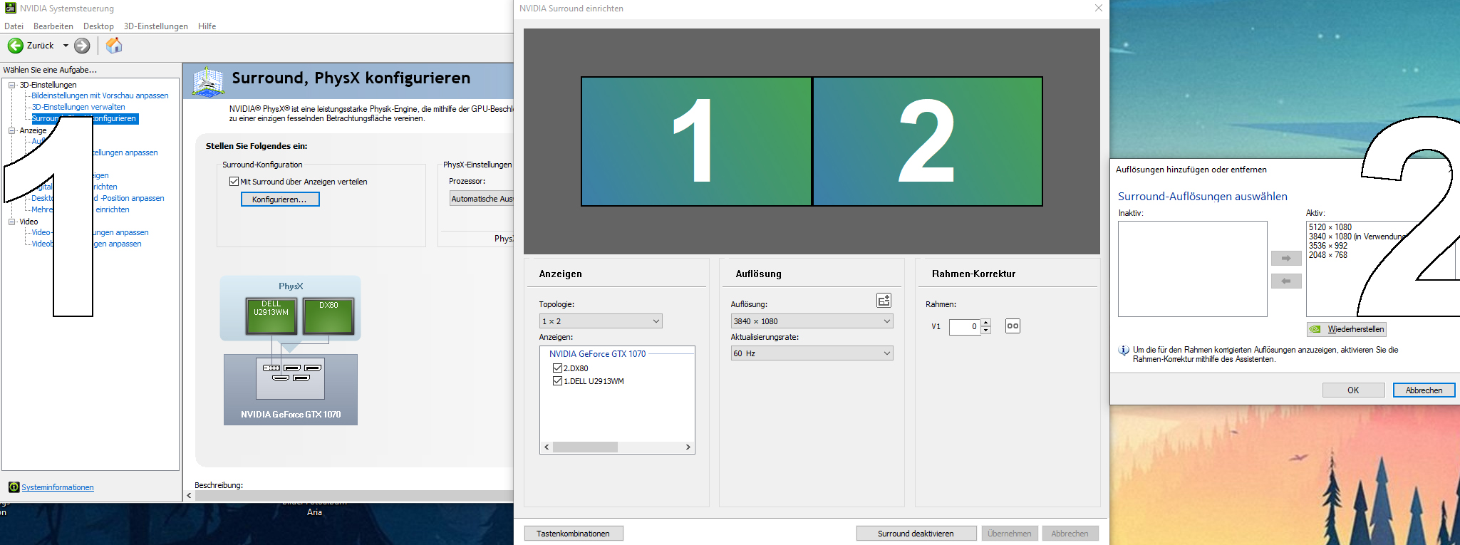

Machste Screenshots für uns was Du wo wie einstellst bitte?
HI,
sehr gerne.
Anbei
Es sind nicht zwei gleiche Monitore.
Nvidia ist da sehr „zickig“
hi,
ja ich meine 4480x1080 :) Sry

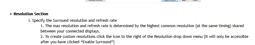

Ja Punkt 2 habe ich schon probiert. Dort kann ich keine eigene Auflösung angeben, sondern nur auswählen. Sieht 3. Bild rechts vom Upload.
