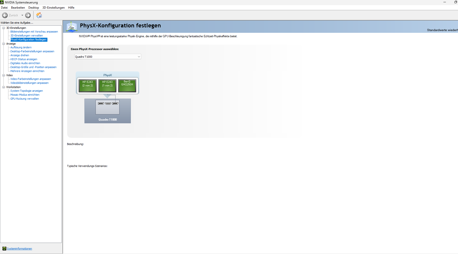

Ich habe vor mir in der Zukunft mal eine EGPU zu kaufen (wahrscheinlich ein Razer Core X Chroma). Nun ist meine Frage, ob ich damit dann Nvidia Surround nutzen kann? Ich hatte bei der Grafikkarte an eine RTX 4060 gedacht. Die Frage hat sich für mich hauptsächlich ergeben, weil ich Nvidia Surround mit meinem Laptop, der eine Quadro T1000 hat nicht nutzen kann (erscheint bei mir nicht in der Nvidia Systemsteuerung).

Vielen Dank für die Antwort und den Hinweis wegen der Kompatibilität. Also verstehe ich das richtig, dass man Nvidia Surround nutzen kann, wenn man die Bildschirme direkt an die Grafikkarte anschließt? Oder geht das nur mit Razer Laptops?
