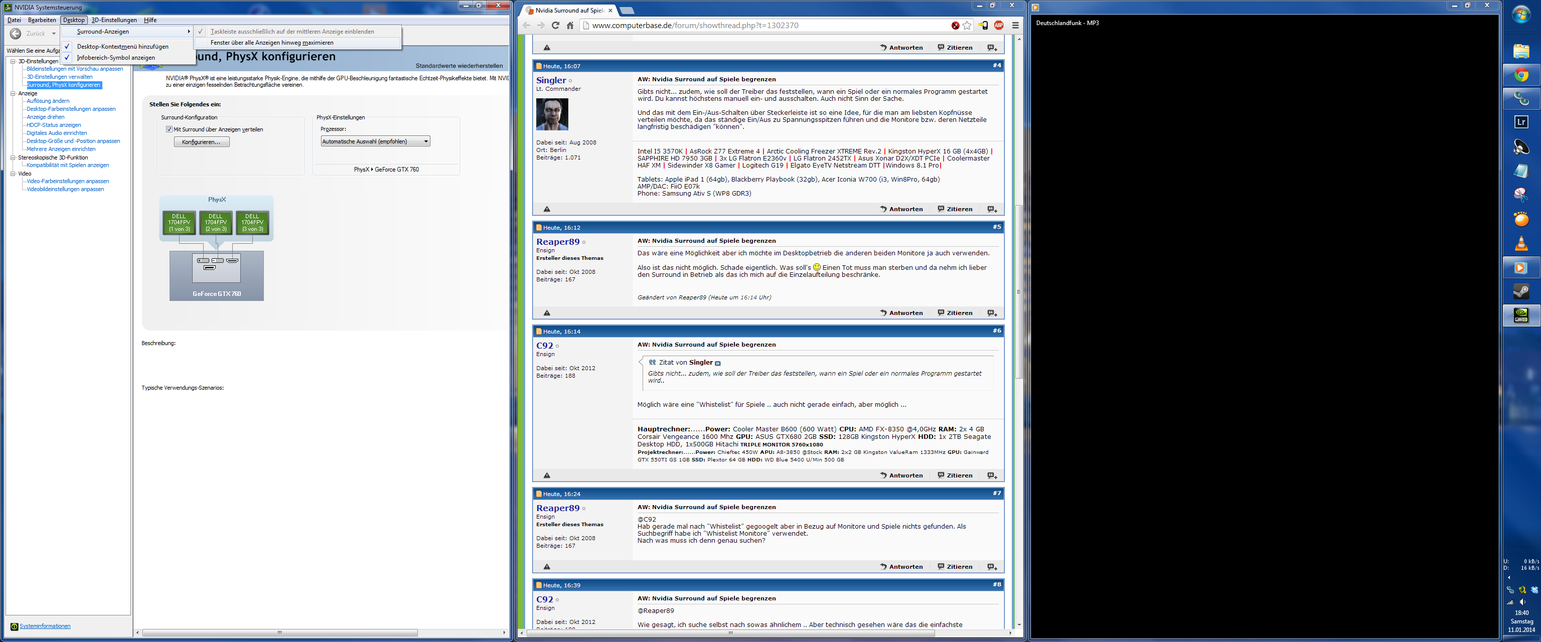

wenn die beiden monitore im desktop weiter genutzt werden sollen, kann man die symbole auch manuell verschieben und die automatische symbolanorndung deaktivieren.
Hast du den Treiber richtig durchsucht? Ich habe bei mir den Haken weggenommen, sodass Fenster nicht mehr auf die gesamte Bildschirmfläche maximiert werden. Ein Doppelklick in die Titelleiste eines Fenster oder Einfachklick auf des Vollbildsymbol des Fenster und es wird auf einen Monitor maximiert.
Deine Desktopsymbole müsstest du allerdings manuell anordnen.
@1337 g33k
Danke für den Tipp!!! Der war goldrichtig :) Der Haken war zwar weg aber als ich den wieder rein getan habe und dann entfernt macht er es genau so.
Ab und zu passen die Bereiche, auf die die Fenster maximiert werden nicht richtig. Meine Fenster auf dem linken Bildschirm lassen häufig einen Bereich frei, der exakt der Taskleiste auf dem rechten Bildschirm entspricht. Auf dem rechten Bildschirm werden die Fenster dagegen bis an den Bildschirmrand unter der Taskleiste vergrößert.
Als Workaround für den Bug hilft es, die Taskleiste in ihrer Breite anzupassen, dann werden die Bereiche aktualisiert und es passt wieder.
