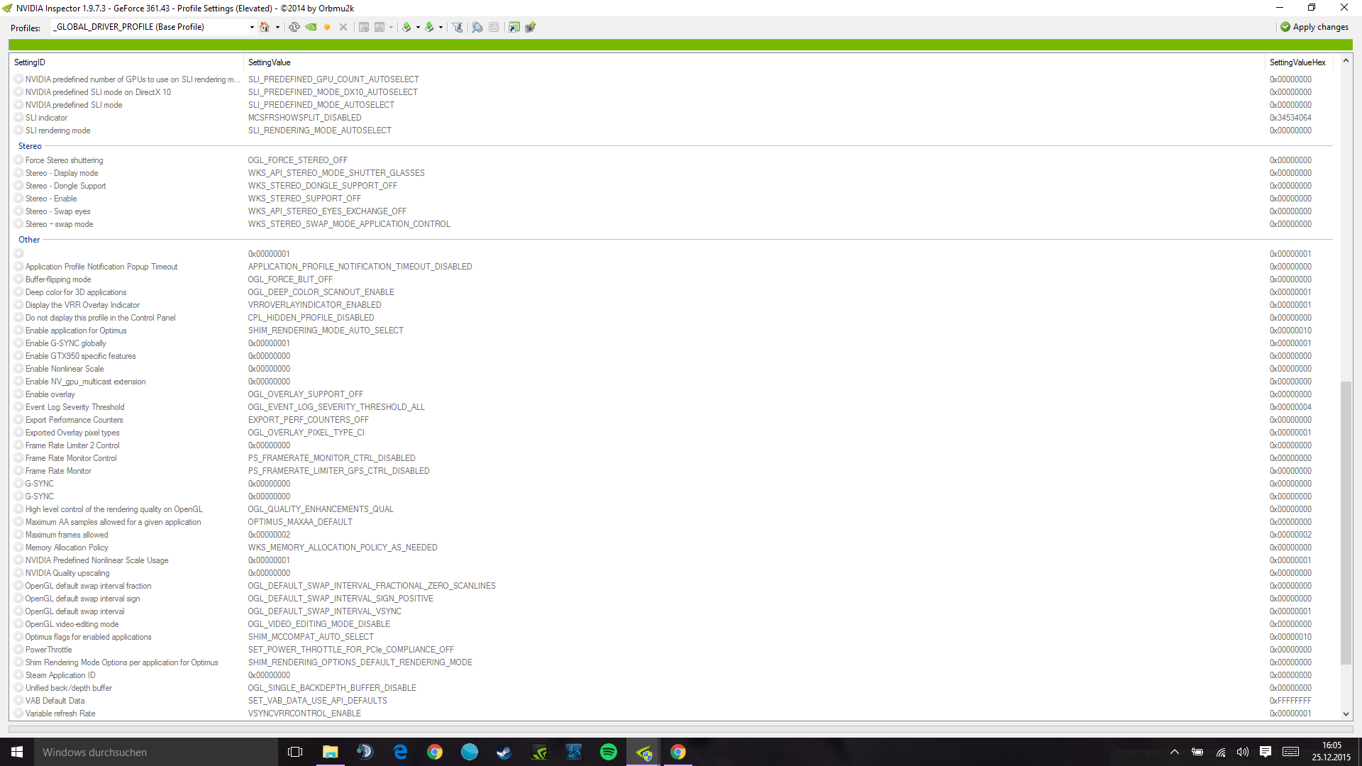

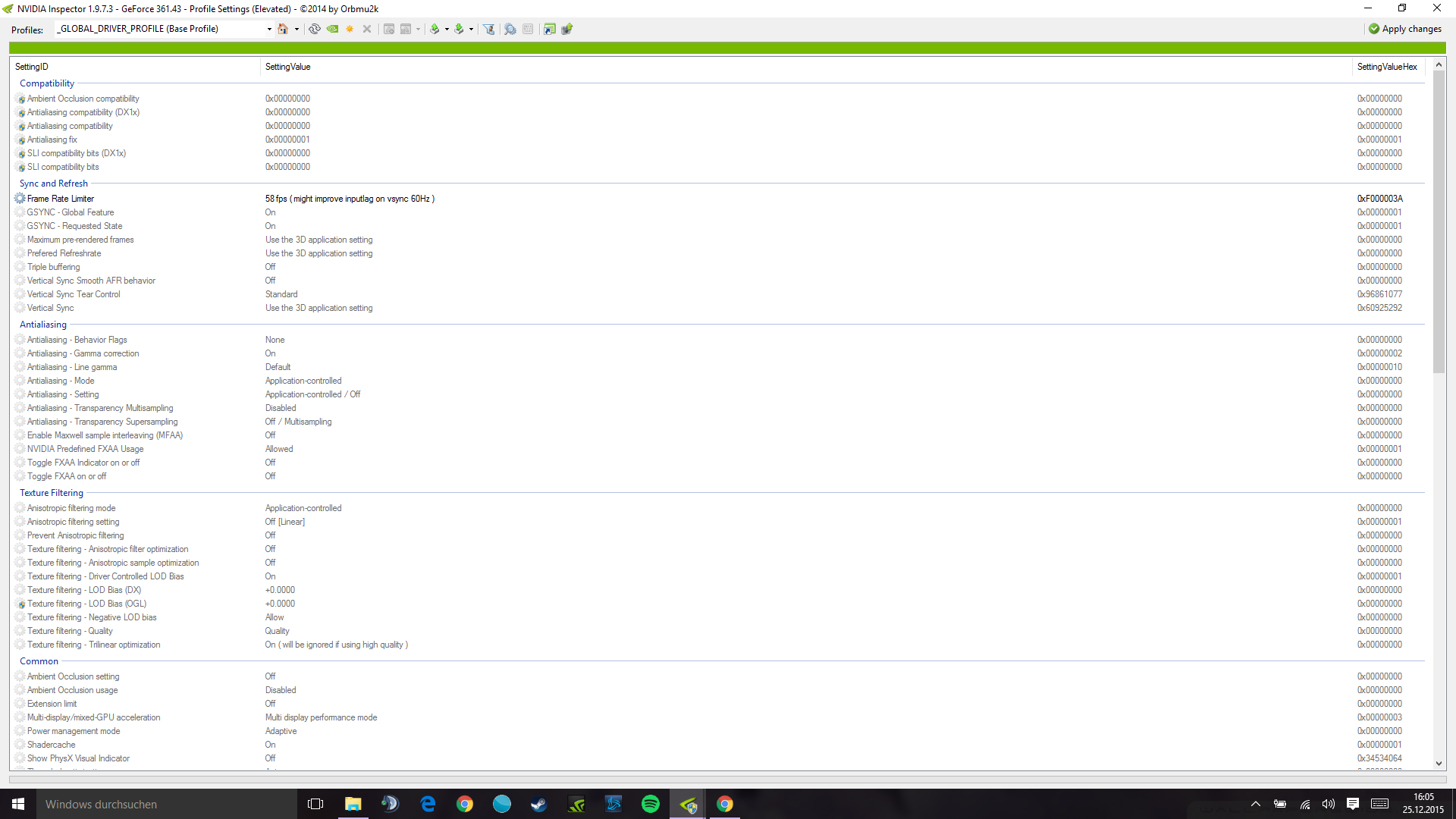

Ich habe da noch eine Frage, es gibt ja dieses "GSync" Woher weiß ich, dass mein PC das hat? Oder würde ich das wissen?
Weil bei diesem Nvidia Inspector steht z.B. folgendes :
Unten steht ja GSync : 0x00000000 Und Oben steht GSync Global Setting On ? Ist das einfach Standardmäßig so? Oder heißt das, dass ich GSync habe?
