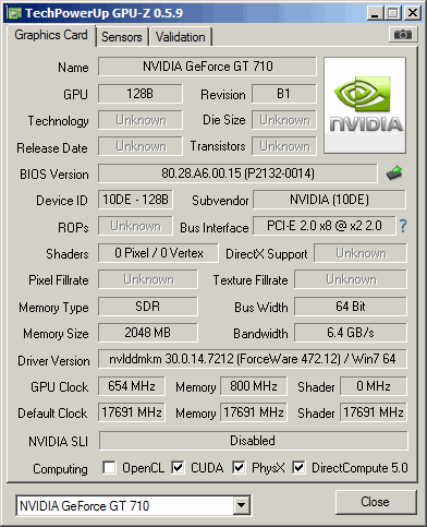

Habe vor einer Woche den Rechner (Win 7) neu aufgesetzt und seit dem habe ich tearing (im Firefox und VLC) . Hatte ich vorher mit dem selben System nicht.
Muss also irgendeine Einstellung sein, die ich nicht checke.
diverse Grafikkartentreiber installiert und mit DDU runtergeschmissen

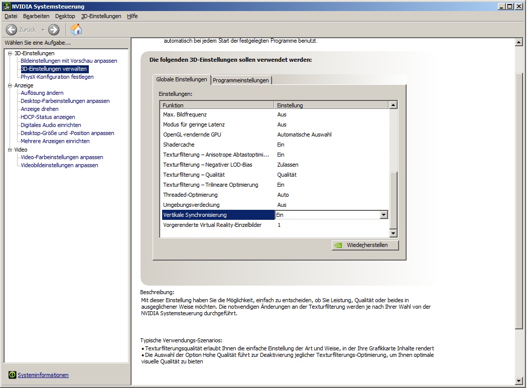

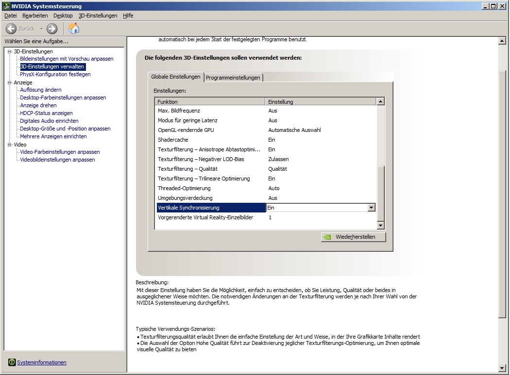

in der Nvidia systemsteuerung ist >Vsync ein< gestellt
Googlen sagt bei tearing immer nur Treiber neu instalieren und Vsync einschalten.. beides habe ich gemacht.
Habe gestern 5 Stunden GTA 5 gespielt.. ja ist (mit dem System BJ 2011) nicht super schön, aber tearing hatte ich nicht festgestellt.
Danke fürs helfen.

Helfen könnte da auch die nVidia Systemsteuerung.
nVidia Systemsteuerung -> 3D-Einstellungen Verwalten -> Globale Einstellungen
dort dann mal die Max FPS auf 59 setzen.

beide Tipps ändern leider nix
wobei mir peppis Ansatz sympatisch ist, der würde ja auch VLC beeinflussen
