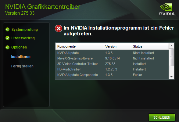

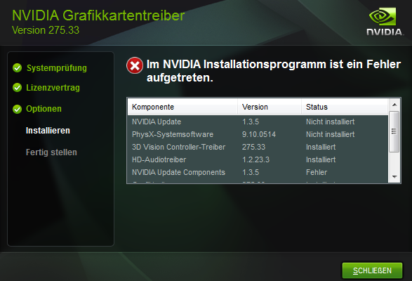

Also ich kriege das Treiberpaket nur halber installiert:
NVIDIA Update: Nicht installiert
PhysiX-Systemsoftware: Nicht installiert
3D Vision Controller-Treiber: Installiert
HD-Audiotreiber: Installiert
NVIDIA Update Components: Fehler
Grafiktreiber: Installiert
3D Vision Treiber: Nicht installiert
3D Vision kann ich aber aktivieren?! ...
Habe die ganzen nvidia-sachen schon mehrmals komplett deinstalliert und wieder installiert (mit unterschiedlichen einstellungen) - früher oder später lande ich immer bei diesem zustand :(
verwende Win7x64 Ultimate und ne GTX470
jmd. ne idee/lösung?

@ Olunixus:
Hast Du bei der Treiberinstallation den Haken bei "Neuinstallation" gesetzt? Das wäre eine gute Möglichkeit, den einen Treiber zu deinstallieren und dann einen anderen zu installieren, ohne Driver Sweeper und so.
jo hab ich, da ists noch schlimmer :D - da wird nur der grafiktreiber installiert und alles andere nicht :D das ist ja mein problem :( war aber beim letzten treiber auch so ... komisch
