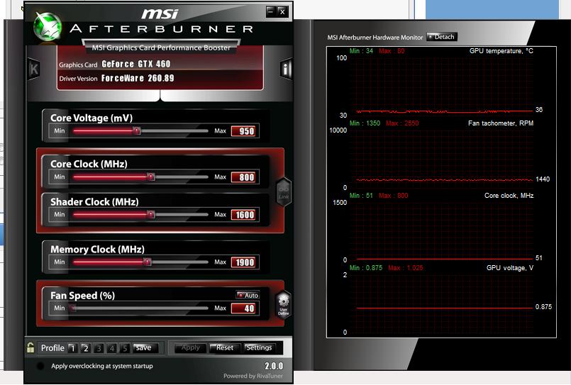

Hab die Bestätigung 2 weiterer Kollegen dass die 460 mit dem neuen Treiber NICHT runtertaktet (mit EINEM Monitor), scheint also wirklich der Treiber zu sein, 1000%
Habe hier gelesen, dass es bei jemand mit der 470 geht, kann noch jemand bestätigen dass es bei ihm mit einer 460/450 _NICHT_ geht?
P.S: Drivercleaner hab ich mind. 5 mal laufen lassen, nach diversen un/neu-installationen...

Ralle_h, der Treiber ists nicht 100%ig. (Tausend Prozent ist Blödsinn, das solltest du wissen). Allerdings - es dauert einen Moment bis sie runtertaktet. So ca. 20 Sekunden - das soll wohl gegen die Latency-Probleme helfen.
Meine GTX 460 hat mit JEDEM Treiber den ich probiert habe (258er WHQL, 2*260er Beta, 260er WHQL) IMMER runtergetaktet.
Runtertakten bei Multimonitor ist wohl von verschiedenen Faktoren Abhängig, unter anderem Auflösung.
mfg
edit: gerade probiert, bei zwei Monitoren (oder genau gesagt: zwei Kabeln zu einem Monitor
) taktet die Karte nur auf 405MHz runter. 1x DVI und einmal VGA.

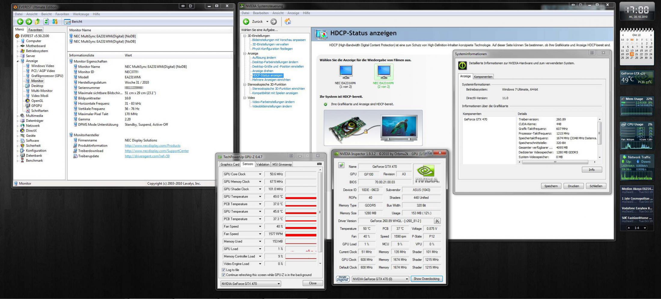

So ich nochmal. Zu den Fakten: 1x Asus GTX 470 mit Treiber 260.89 WHQL und 2x NEC MultiSync EA231WMi und immer ohne tricks oder modifikationen einen 2D-Tackt sprich P12. Rest meines Systems in der Signatur. Was ich dazu sagen musste es ging vorher nicht als ich einen NEC hatte mit 1080p und einen 3D Samsung LCD mit 1680x1050. Dort hatte ich immer 80°C und P3. Achso und HDCP liegt an beiden TFT's an, siehe Bild.

Ja genau denSheriff1984 schrieb:Zufällig den 2233RZ?
Das weiß ich nicht genau.. es gibt irgendwelche Faktoren wodrauf die Karten achten. Kann vieles sein... beide TFT's müssen die gleiche Auflösung haben, mit der gleichen Hz laufen, vielleicht auch genau die selbe Firma oder selbes Model (wie bei mir) ich weiß es nicht.Sheriff1984 schrieb:Könnte das die Ursache sein weshalb meine 480 AMP sich nicht auf P12 runtertaktet?
