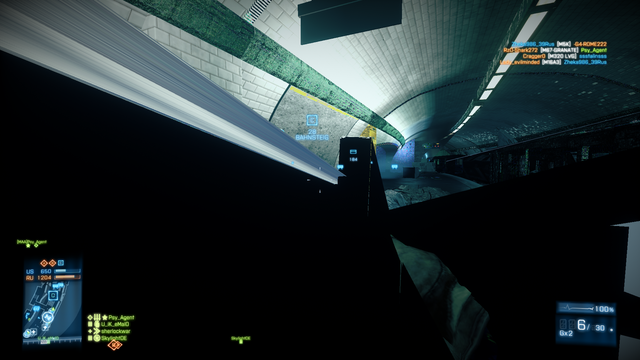

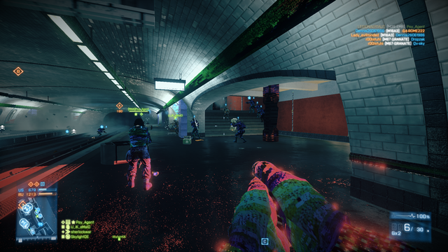

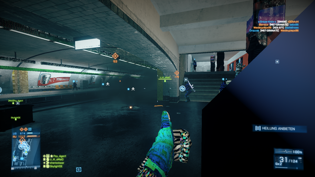

NyuChan schrieb:
Anhang anzeigen 347451Anhang anzeigen 347452Anhang anzeigen 347453
Jetzt kannst du mal sehen wie das in BF3 aussieht. Und nach weiteren 10 Minuten ist alles schwarz.

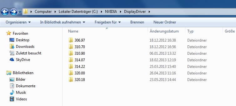

Ich habe hier eine GTX 480 in Verbindung mit dem 320.18 in Verwendung und folgendes festgestellt:
Die Datei "nvlddmkm.sys" wird von jedem neuen Treiber ins System eingespielt.
Leider ist die NVidia-Update/Installations-Routine nicht in der Lage, die "alten" Versionen dieser SYS-Datei zu entfernen.
Bei mir lagen 7(!) verschiedene Versionen dieser Datei am System und es kam zu den unterschiedlichsten Störungen - von Game-Crashes bis zu Windows-Abstürzen war alles dabei.
Anschließend habe ich dann im abgesicherten Modus "ALLE" Dateien dieses Typs entfernt.
Auch der aktuelle NV-Treiber sollte komplett deinstalliert werden!
ACHTUNG: Die Datei gehört dem User "SYSTEM" >>> Der Besitz muß vor dem Löschvorgang also übernommen werden, da sonst kein Löschen möglich ist!
Anschließend hab ich den 320.18 "sauber" neu eingespielt, und seitdem sind alle Probleme beseitigt.
Daher kann es meiner Meinung nach nicht an diesem einen Treiber liegen, sondern eher an dem "Restmüll", den die vorhergehenden Treiberinstallationen zurückgelassen haben.
Bei mir liegen 11(!) rum. Aber Probleme gibt es nicht. Was natürlich an der Auswahl meiner Software/Games und an der Graka liegt.
Wäre interessant zu Wissen, ob die Treiber bei dir wirklich im "Drivers" Ordner sind oder im "DriverStore". Bei mir habe ich genau einen im Drivers Ordner und 12 Stück im "DriverStore". Eigentlich sollte das befinden der Treiber im Driverstore keine Probleme verursachen.

Kann ich eigentlich unter "C:\NVIDIA\DisplayDriver" die alten Treiberdateien löschen?
