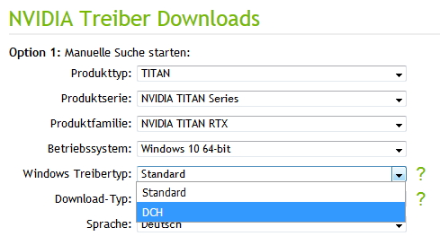

Vermutlich den DCH Treiber und du versuchst den normalen Treiber zu installieren.
Nimm bei der Auswahl statt "Standard" DCH:
