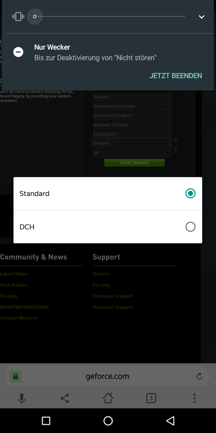

Es gibt 2 Arten davon Standard und dch du kannst immer nur das eine installieren und updaten, überkreuz installieren das geht nicht.
der verweis wegen systemkompatibilität kommt wegen den treiberresten, hatte ich auch.
wenn man mit DisplayDriverUninstaller sauber deinstalliert, sollte es gehen.
