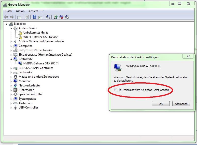

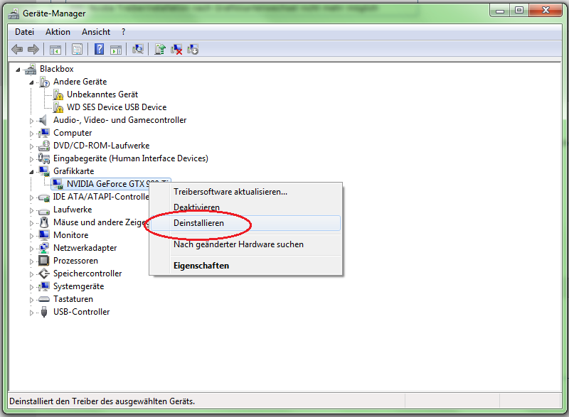

geh einfach mal im gerätemanager auch grafikkarte/standart vga und mit rechtsklick "treiber deinstallieren" und haken bei "treibersoftware löschen" rein und ab dafür :D
windows schmeißt dann alles runter was mit der karte zu tun hat und "sollte" erstmal den windows standart treiber wieder richtig installieren. danach "könnte" es gehen.
