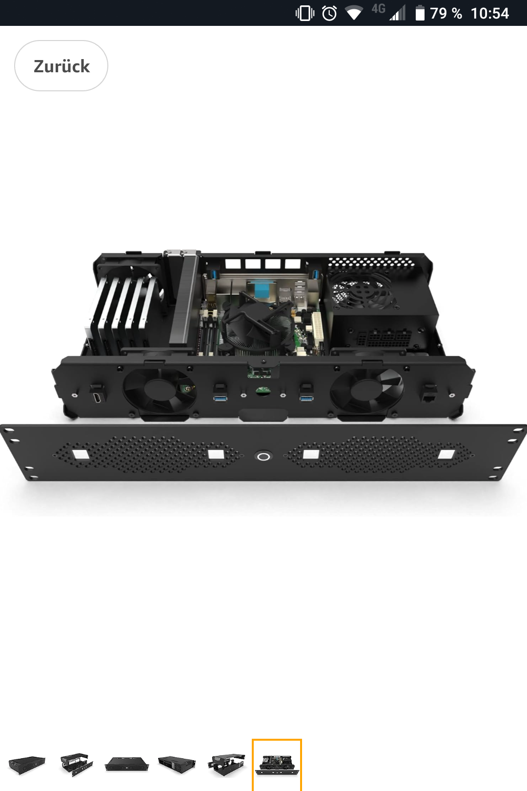

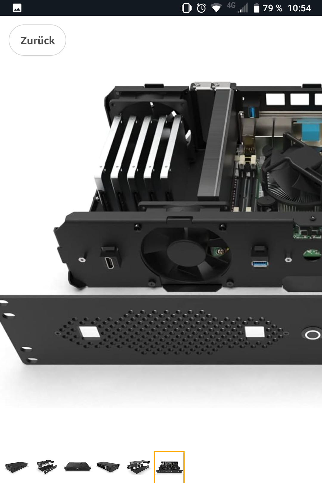

Hi,
Projekt eingetroffen und jetzt fehlt noch der Speicher Einkauf.
Einsatzzweck: jetzt die Blu-ray Sammlung digitalisieren also viel lesen und schreiben.
Danach dedicated server für verschiedenste Games. Da dann nur viel lesen.
Jetzt die Frage was besser ist und langlebiger
5x nvme auf SATA 2,5 Adapter + nvme
5x SATA SSD 2,5
Kapazität wäre +1tb .
Budget pro SSD 130+-euro bzw wenn's was sehr gutes gibt für 20 mehr dann das.
Firecuda als nvme war mein Gedanke, aber durch den Adapter verliere ich wieder Leistung...
Normale SSD keine Ahnung mehr zulange nichtmehr drin im Thema....
Bilder vom case und Montage anbei

Magste bitte mal die Originalbilder einstellen .. zu Gehäuse und Mainboard?
Case hängt im serverschrank noch ohne Komponenten.
Galaxus hat mein Nt,Mainboard,RAM beim Hersteller bestellt. Sollte laut Info bis zum 8.10 eintreffen.

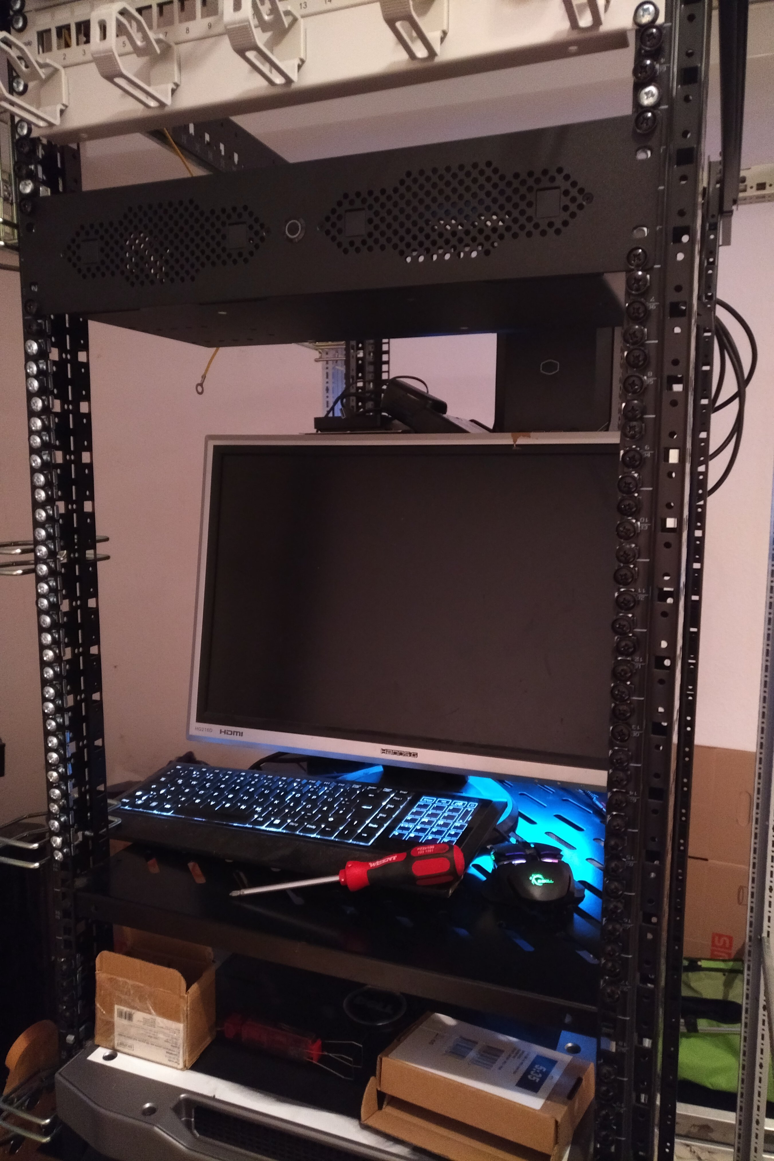

Ist für ein Serverrack 19zoll, also eher weniger für die meisten hier geeignet. Das dancase4 kommt in etwa hin von der Größe im Vergleich
Achso, deshalb der Händershopscreenshot ..
Fusionator schrieb:
Verrätst du uns auch den Hersteller/Model des Case? Sieht ja eigentlich ganz cool aus :cool_alt:
bitte, mal errraten via Google ... k.A: wo der TE zu welchem Preis (Galaxus?) bestellte
https://www.myelectronics.nl/us/19-inch-2u-mini-itx-case-short-depth.html
https://www.amazon.de/-/en/Mini-Case-Short-Depth-Full-black/dp/B0CK4JTHBH/
... Ich brauch nicht online bluffen...
Besitze es wirklich und habe die herstellerbilder genommen da man die SSD Plätze/montagen sieht...
Habe es nicht bei galaxus gekauft sondern direkt beim Hersteller importiert
