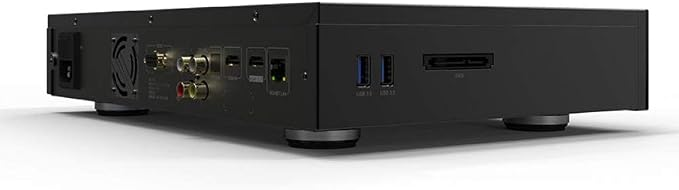

Danke dir aber ich glaube ich brauch es genau anders rum. Beim Zidoo kann ich ein männliches SATA-Kabel anschliessen:

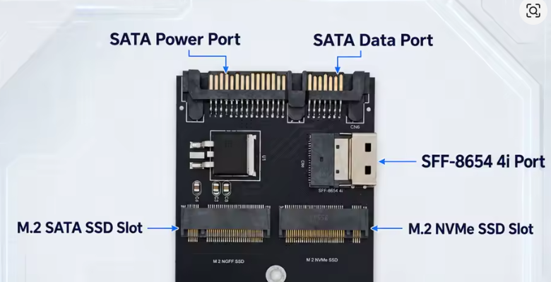

SaxnPaule schrieb:
Meinst du, das von mir verlinkte Produkt ist Scam?
@n0sk wieso passiv? Kann doch bestimmt auch ein aktiver Adapter sien. Hauptsache es funktioniert.
Es ist kein Chip drauf:
- Es ist ein dual Adapter:
Einmal PCIe auf M.2 (NVMe) und einmal SATA auf M.2 (Sata)

n0sk schrieb:
Danke aber ich traue der KI bei solchen Sachen (noch) nicht. Die gibt oft falsche Antworten.
AAS schrieb:
Ein passive Adapter ohne Chip der ein Protokoll wandeln kann, kann das nicht.
Da ist nur ein Mosfet drauf.
Stimmt aber muss ja nicht passiv sein, gibt es denn auch keine aktive Lösug?
