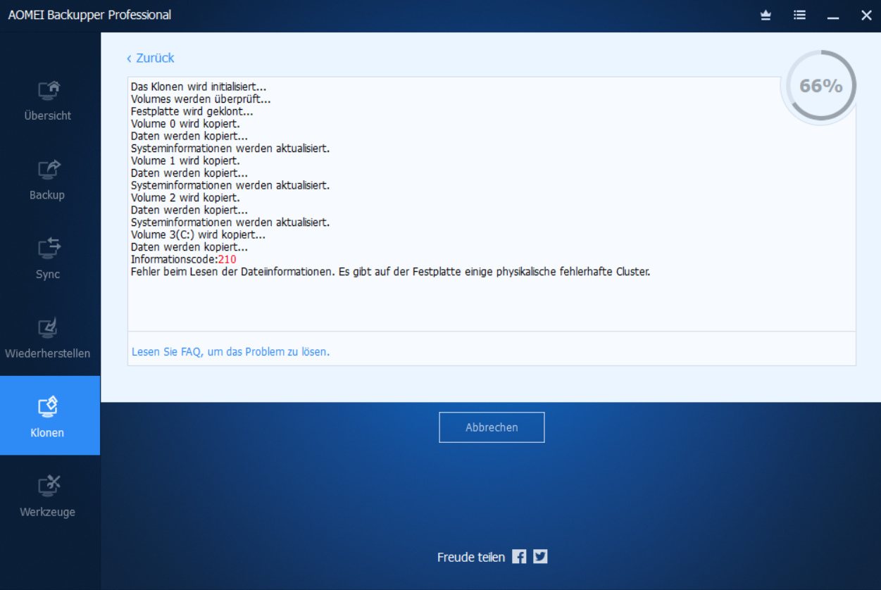

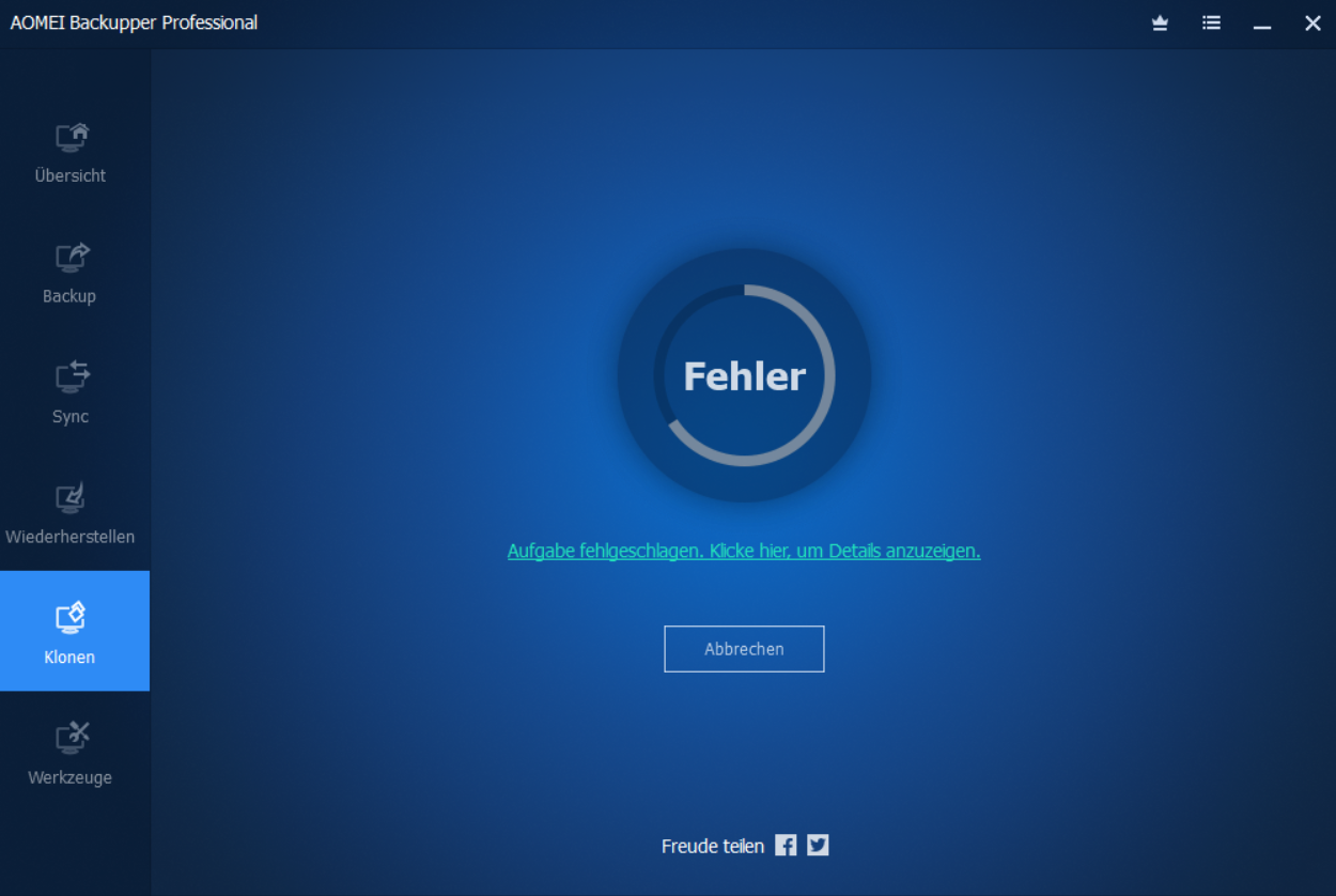

So der Kopiervorgang mit AOMEI hat sich grade beendet. Irgentwas stimmt nicht. Der Rechner ist 1 Monat alt und ich halte mein System eigentlich immer aktuell und sauber ohne viel schnick schnack. Der Rechner rennt auch wie eine 1.
Was ist eine fehlerhafte, physikalische Cluster?
Ich mach jetzt erstmal speedtests mit der externen m2ssd und versuch es dann nochmal mit Macrium reflect.
So langsam glaube ich eine cleaninstallation wird mir weniger ärger machen xD

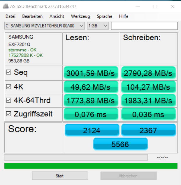

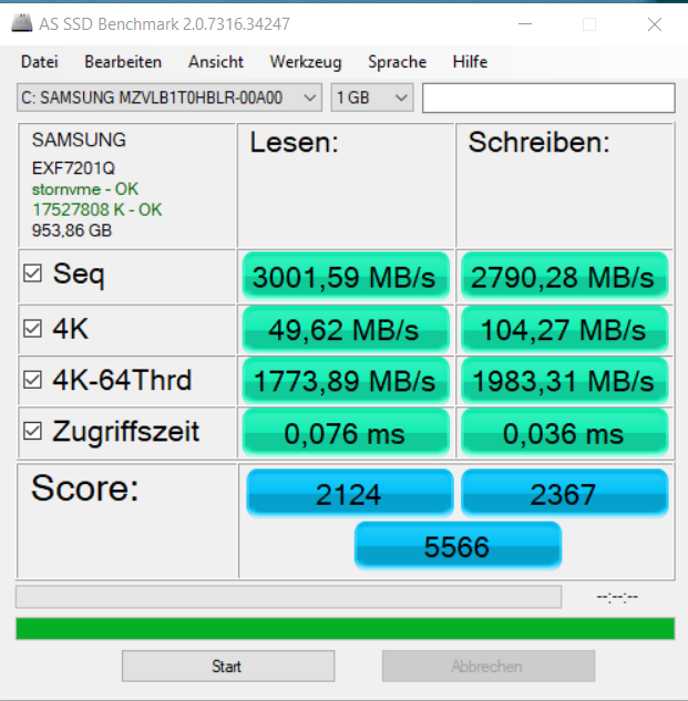

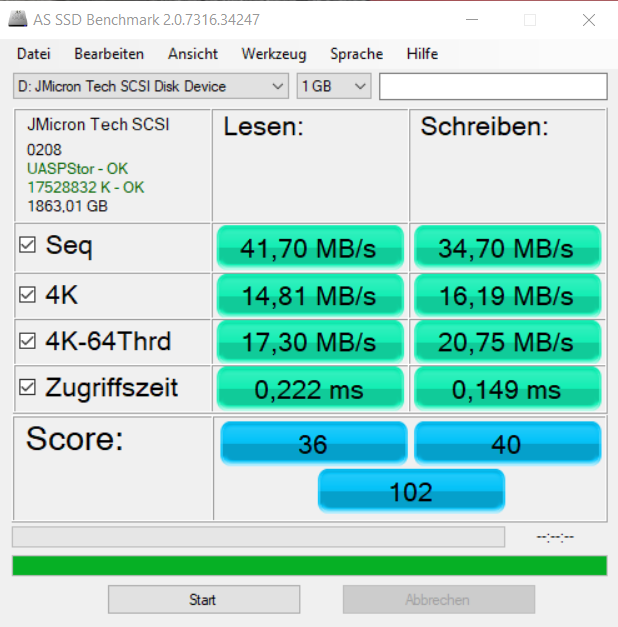

Die im externen M2 SSD Gehäuse befindliche ssd ist extrem langsam. Liegt es am PC oder an dem M2 ssd Gehäuse? Habe folgendes gekauft, kann es noch zurückschicken:
https://www.amazon.de/gp/product/B08C2G7CQF/ref=ppx_yo_dt_b_asin_title_o04_s00?ie=UTF8&psc=1

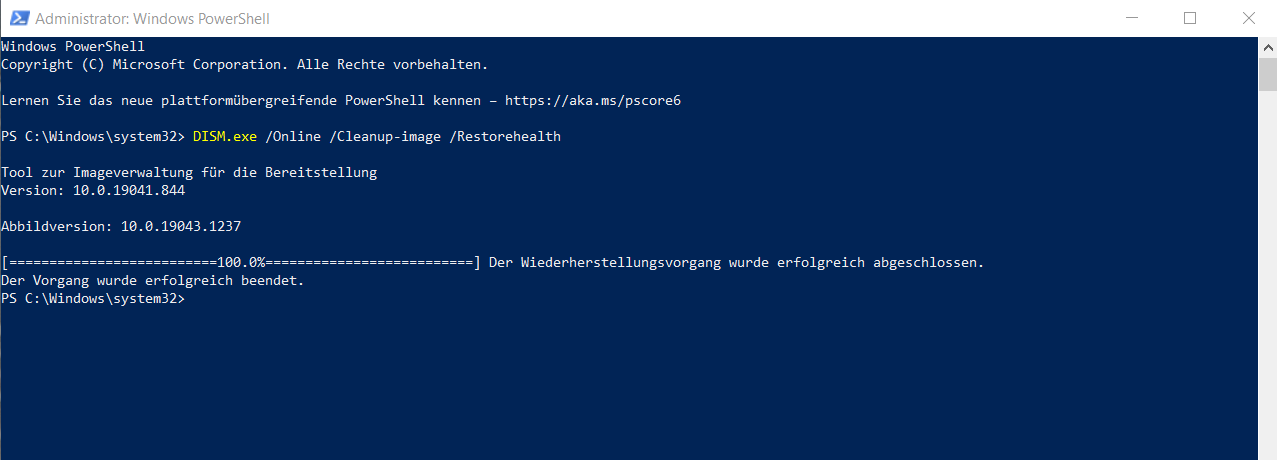

Fehlerhafte Blöcke? WTF? Wenn CrystalDiskInfo da nichts ausspuckt, kann höchstens ein Fehler im Filesystem vorliegen. Da kannst du mal eine Datenträgerüberprüfung durchführen.
Dann gäbe es noch:
https://www.windowscentral.com/how-use-dism-command-line-utility-repair-windows-10-image
https://support.microsoft.com/en-us...em-files-79aa86cb-ca52-166a-92a3-966e85d4094e
So, hallo von meinem neuen Klon :D
Ich lese da schon mal JMicron. Genau das, was nicht empfohlen wird. Nimm etwas mit RTL9210 (NVMe) oder RTL 9210B (SATA und NVMe).
Abgesehen davon, ist ziemlich offensichtlich, dass das nur USB2 Speed ist.

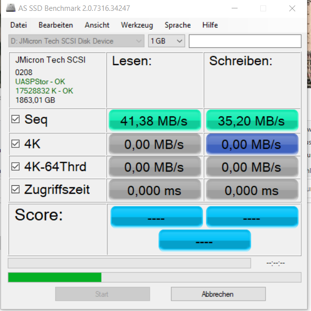

Hab den Test jetzt einmal durchlaufen lassen.

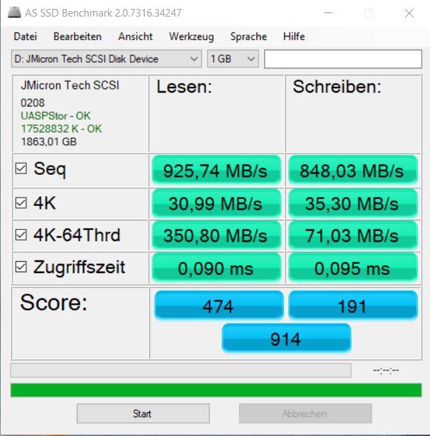

ICH BRECH INS ESSEN. Das USB C auf C Kabel was DABEI war ist schuld. WOW.
Dann brauch ich jetzt also keine 6 Stunden mehr warten bis ein klon fertig ist ? XDDDD Oh mann
Das Gehäuse schick ich trotzdem zurück, das kühlt NULL und ich will die alte 1tb SSD als externe festplatte an meiner ps5 für ps4 Spiele benutzen.

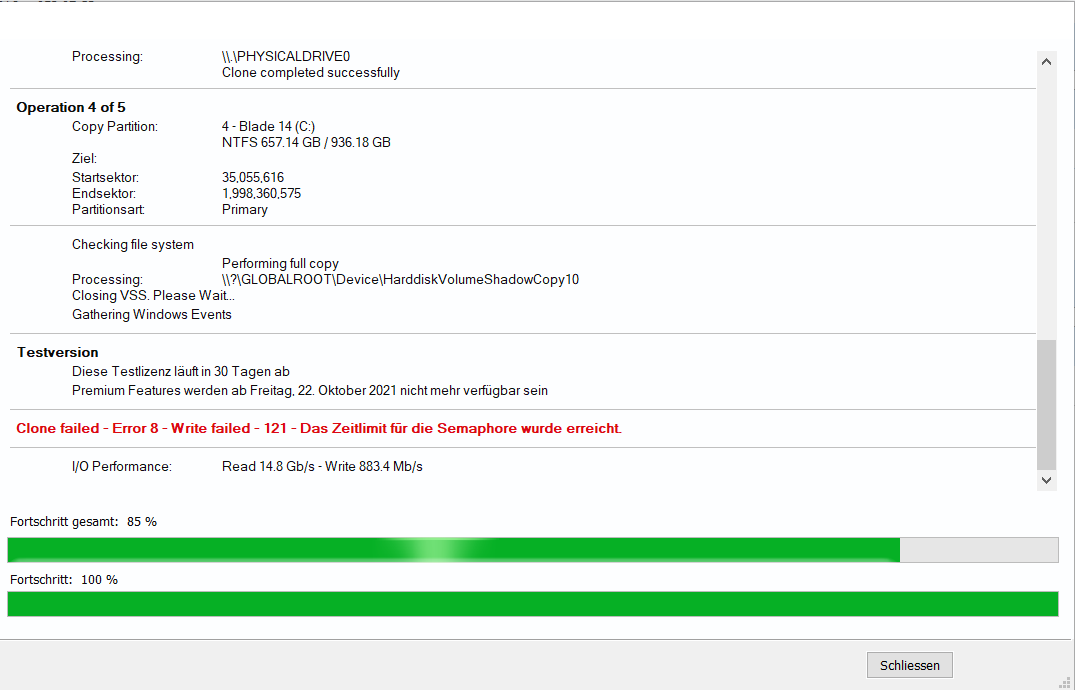

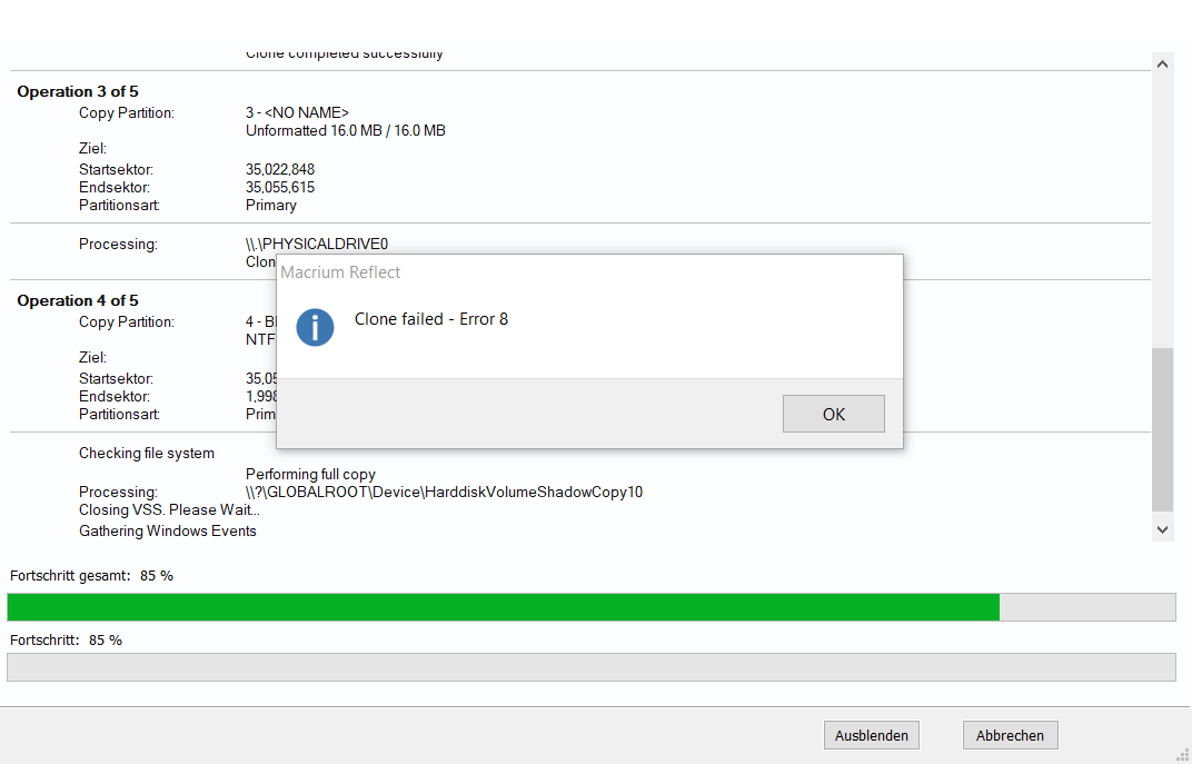

Mit Macrium Reflect ein ähnlicher Fehler. Später nach der Arbeit such ich erstmal den Fehler auf der SSD? Dachte sowas gibs nur bei HDDs.

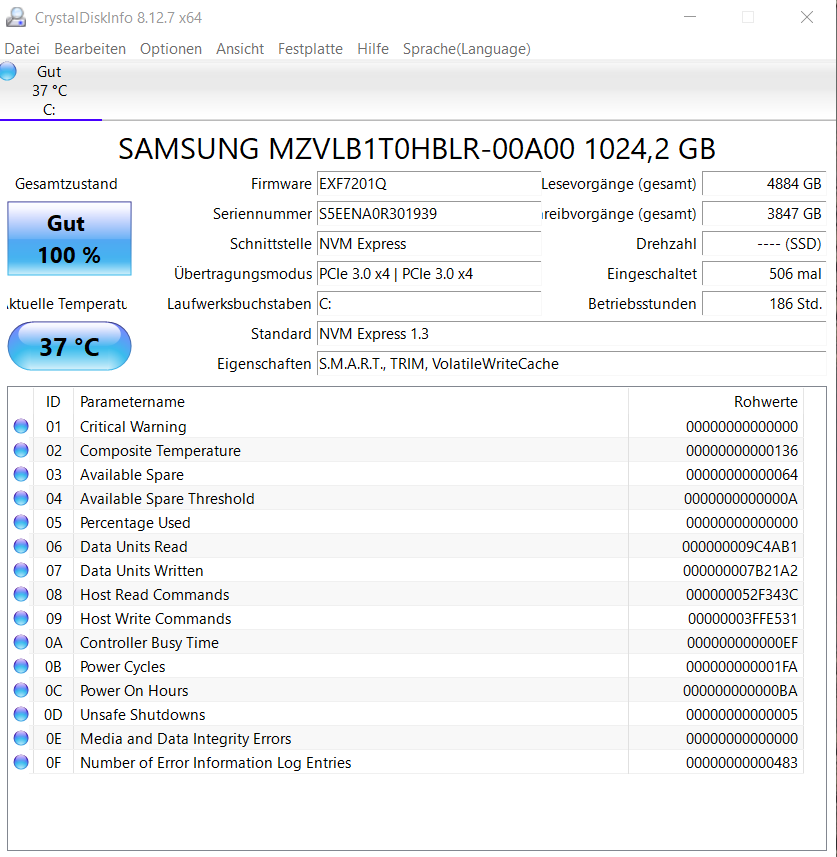

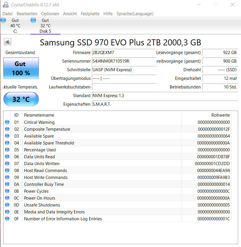

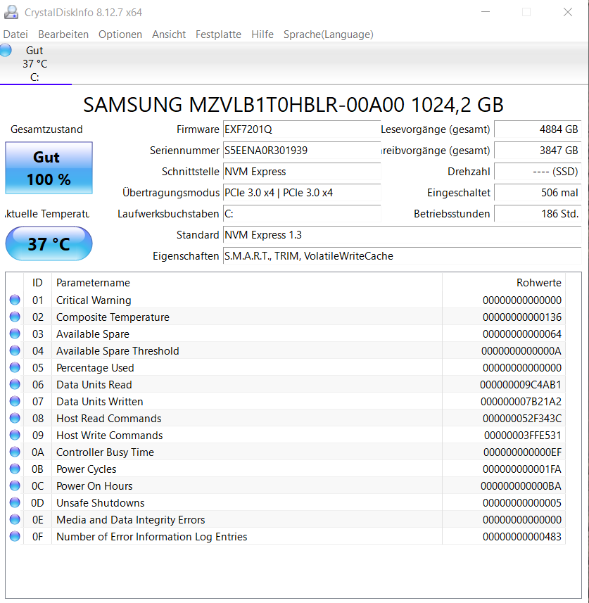

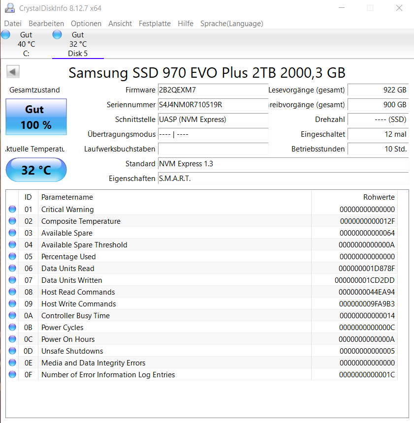

Crystalinfo beider ssds

So auch die zweite Analyse fand keine Fehler auf den ssds. Habe den Rechner komplett neugestartet und nochmal den clonevorgang gestartet. Diesmal hat es geklappt, aber schaut euch mal die windowspartition an...da fehlen 2GB...mit Sicherheit sind das Systemrelevante daten. Ich probiere später trotzdem von der SSD zu booten. Könnte ich dann nicht einfach auf C Windows neuinstallieren und den Rest so lassen oder spielt das nicht zusammen? Ich merke echt wie mir Basiswissen fehlt, aber ich bin eher Konsolero und habe mir statt einer xbox ein Gaming Laptop geholt und bereue es auch nicht aber es mangel echt an Wissen hier und da.

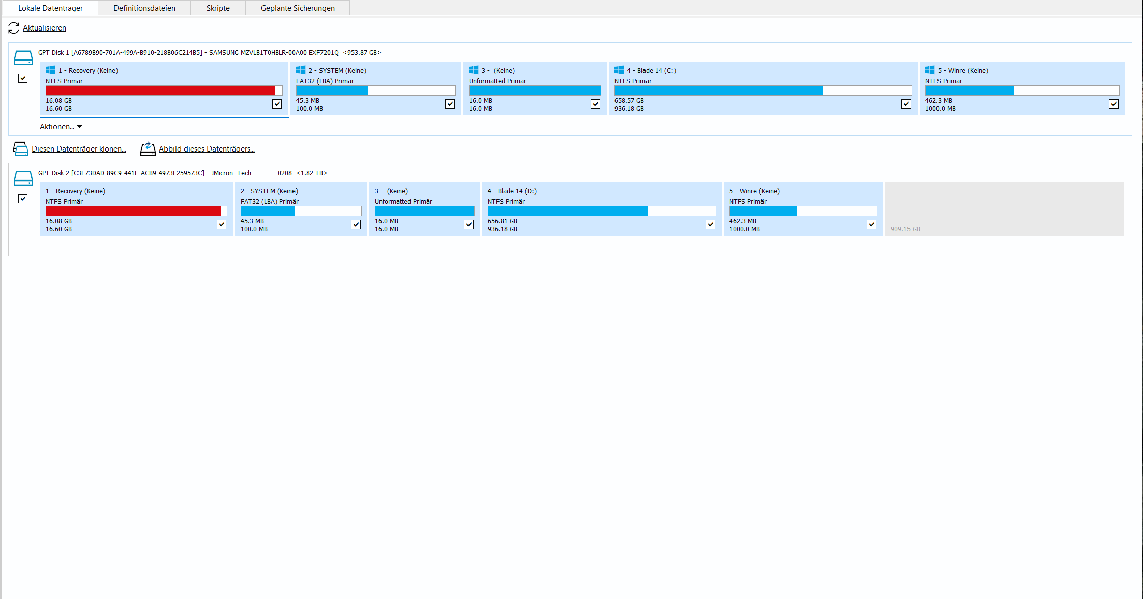

Das mit dem externen Gehäuse hat sich geklärt, es war das beiligende USB C auf C Kabel. Jetzt kann ich auch problemlos mehrere Versuche starten, jetzt wo es nicht mehr 6 Stunden dauert die Platte zu clonen :) Deswegen probiere ich das weiter. Ich benutze nur Windows Defender und habe ansonsten ausschließlich sämtliche Game launcher installiert sowie sowas wie 7zip, benchmarktools und sonst eben nur noch Spiele. Also quasi unberührt.
Wenn ich ein " Rescue Medium" erstelle, werden dann auch die Partitionen wiederhergestellt? Also ich mache ein Rescue image auf einer externen Festplatte, installiere Windows auf meiner neuen SSD neu bis ich macrium wieder installieren kann und stelle da dann wieder her?
Uninteressant. Mit Sicherheit sind das keine systemrelevanten Daten. Jetzt hast du ja wirklich eine 1:1 Kopie gemacht :D Dafür einen Haufen Platz hinten frei. Wenn es jetzt bootet, brauchst du ja wieder ein Tool um das gerade zu biegen
Nein, ein Rescue Medium ist ein Wiederherstellungsmedium basierend auf einem WindowsPE vovon du Macrium starten kannst. Das hat nicht mit einem Image zu tun. Das sind zwei verschiedene Sachen.
Ja diese 1 zu 1 kopie hatte ich beim ersten mal auch xD
Unter windowsdatenträgerverwsltung kann ich den Speicher ja wieder zuweisen. Mal sehen ob es klappt. Melde mich heute Abend. Wenns klappt, dann weiß ich leider nicht, warum es beim ersten mal nicht geklappt hat aber gut^^
Also das hat wieder nicht geklappt. Macrium funktioniert in meinem Fall also definitiv nicht. Es wird irgentwas nicht mit rüberkopiert wovon macrium nichts mitbekommt.

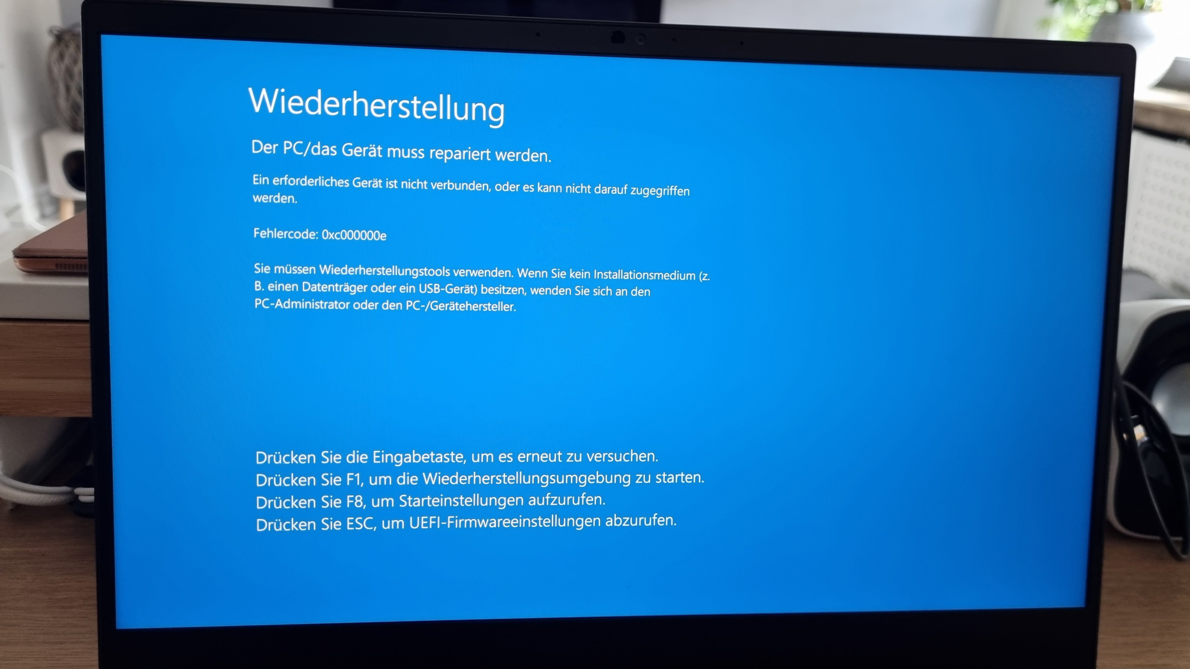

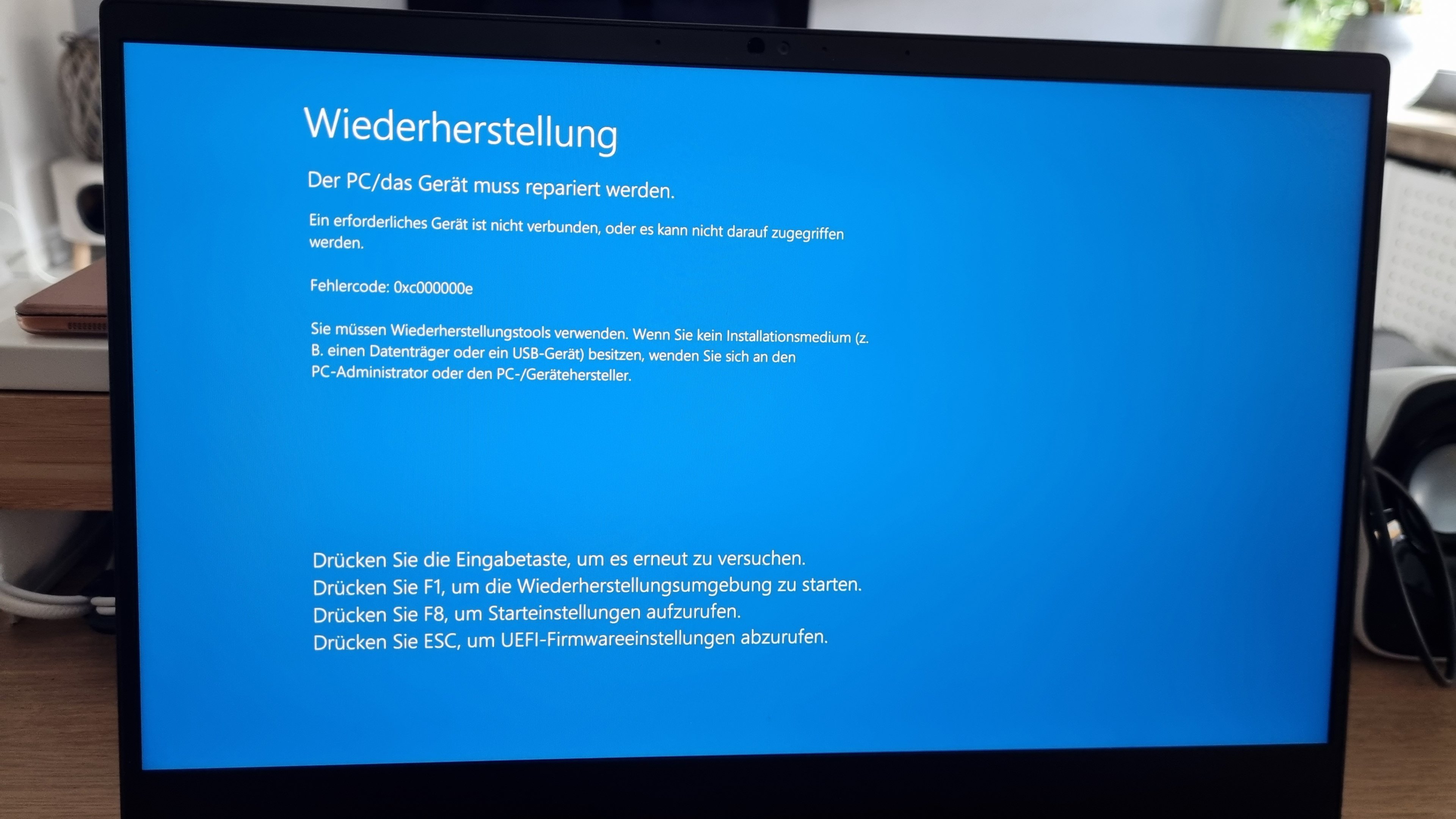

Im Uefi wird als bootfestplatte meine m2 ssd angezeigt, es gibt keine alternativen, es wird mir auch nur die angezeigt als möglichkeit.
Wenn ich F8 drücke wird der bildschirm kurz schwarz und dasselbe bild kommt wieder
