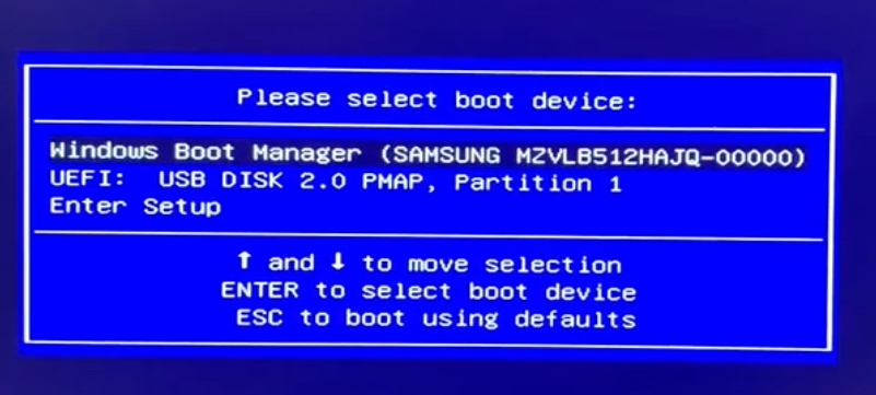

Ja, aber da muss etwas wie UEFI:Windows Boot Manager… stehen
Davon bootet man. Nicht von der SSD selber. Das ist ja kein MBR Booten.
Bios = UEFI?
Dann muss ich da später nochmal nach schaun

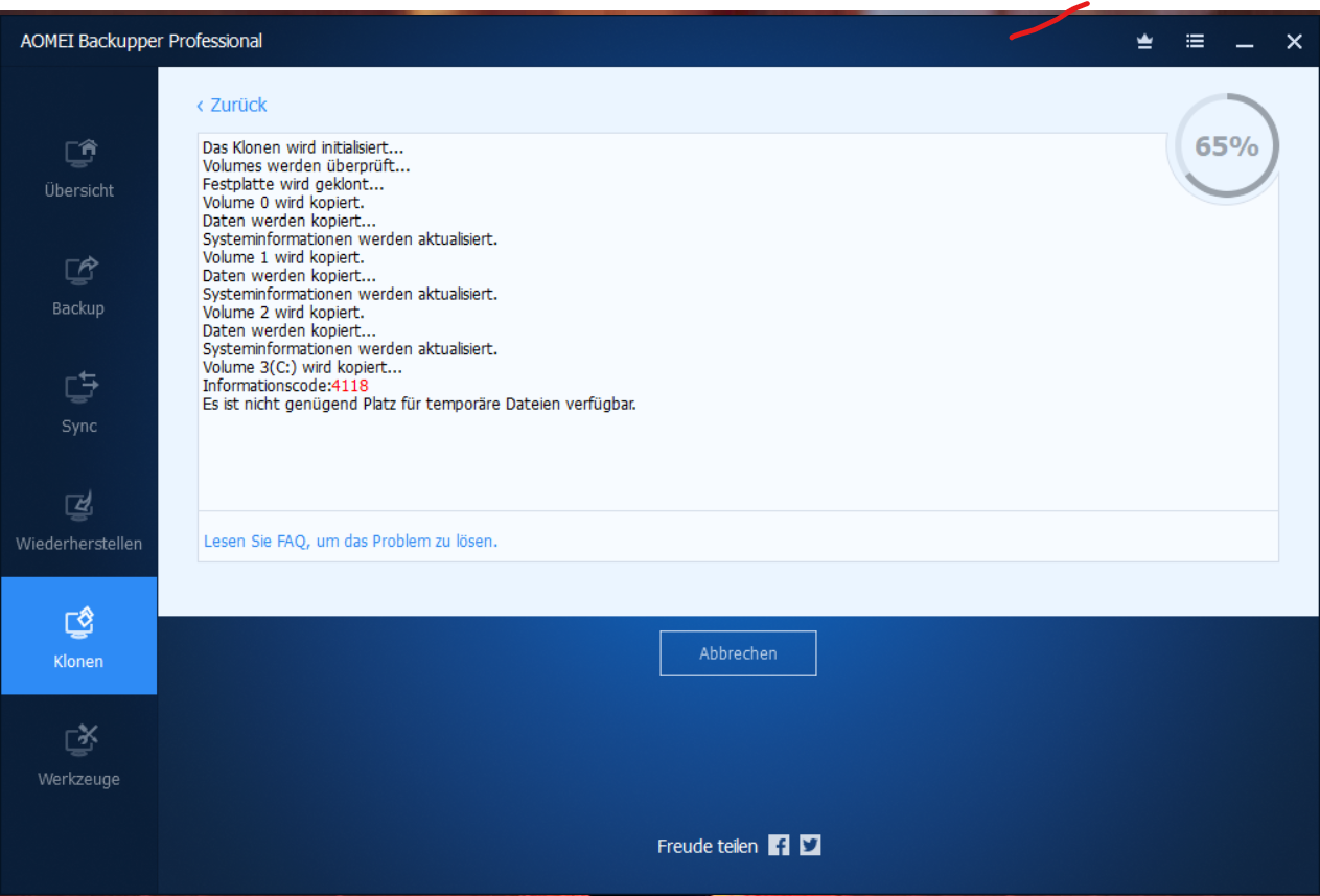

Auch einen Sector zu Sector Klon, wo er auch defekte Sektore kopiert führt zu fehler...

Mit AOMEI klappts ja auch nicht. Und da ist ja wieder eine andere Fehlermeldung.

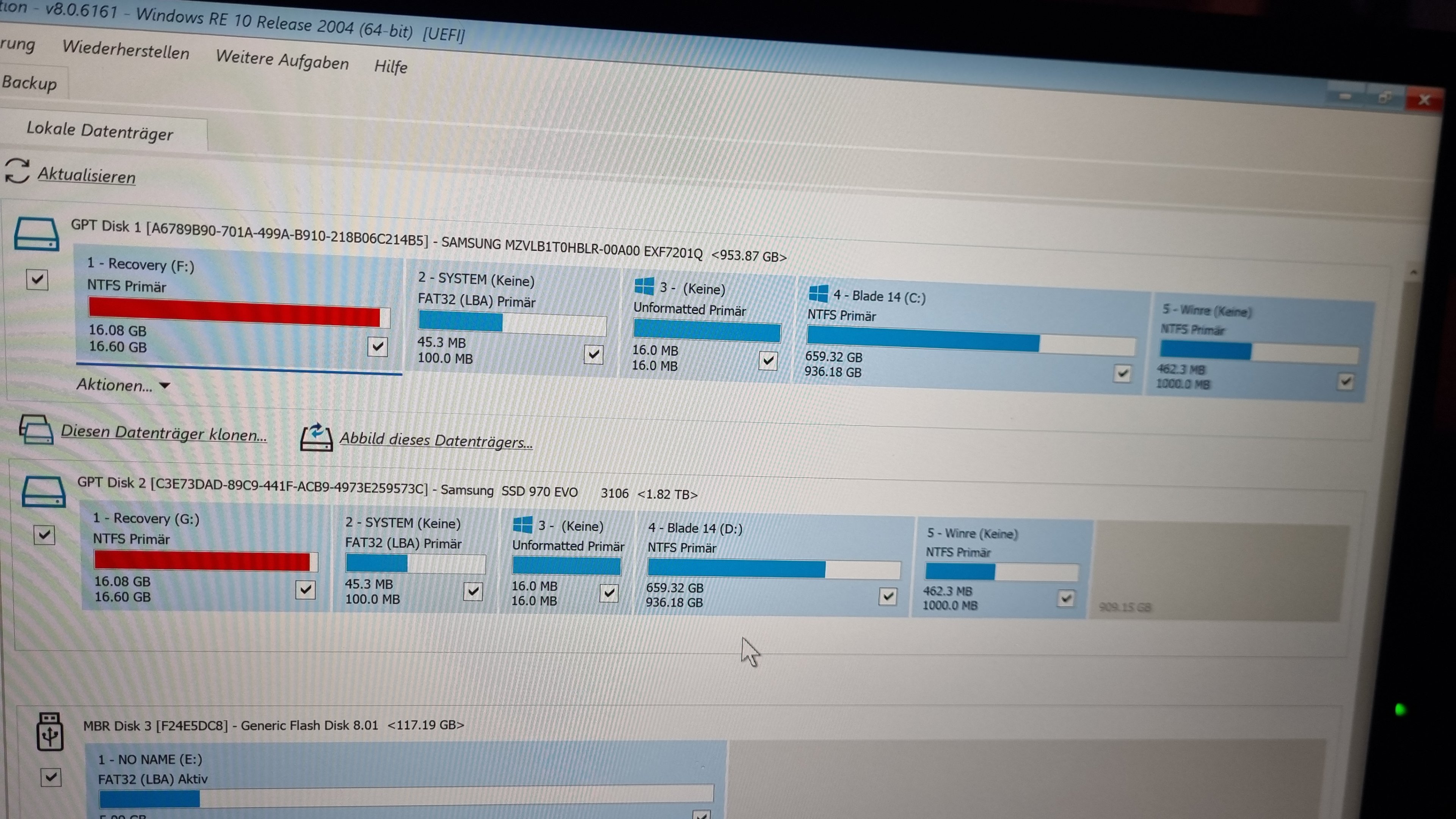

Ich würde jetzt echt mal über ein Rescue Medium klonen um die Komponente laufendes Windows aus der Gleichung herauszunehmen.

Über das Macrium Wiederherstellungsmedium startest du das Programm von einem darauf enthaltenen "Mini-Windows" Dann kannst du es ganz normal zum klonen oder was auch immer benutzen. Du führst quasi den Klonvorgang nicht unter dem jetzt laufenden Windows aus. Das ist alles! Simple AF
Das gleiche Prinzip wenden eigentlich alle Hersteller von so einer Software an, egal ob Acronis/AOMEI/EasUS usw. Bei so ziemlich jeder Software kannst du dir ein Wiederherstellungsmedium erstellen um davon im Notfall zu booten.

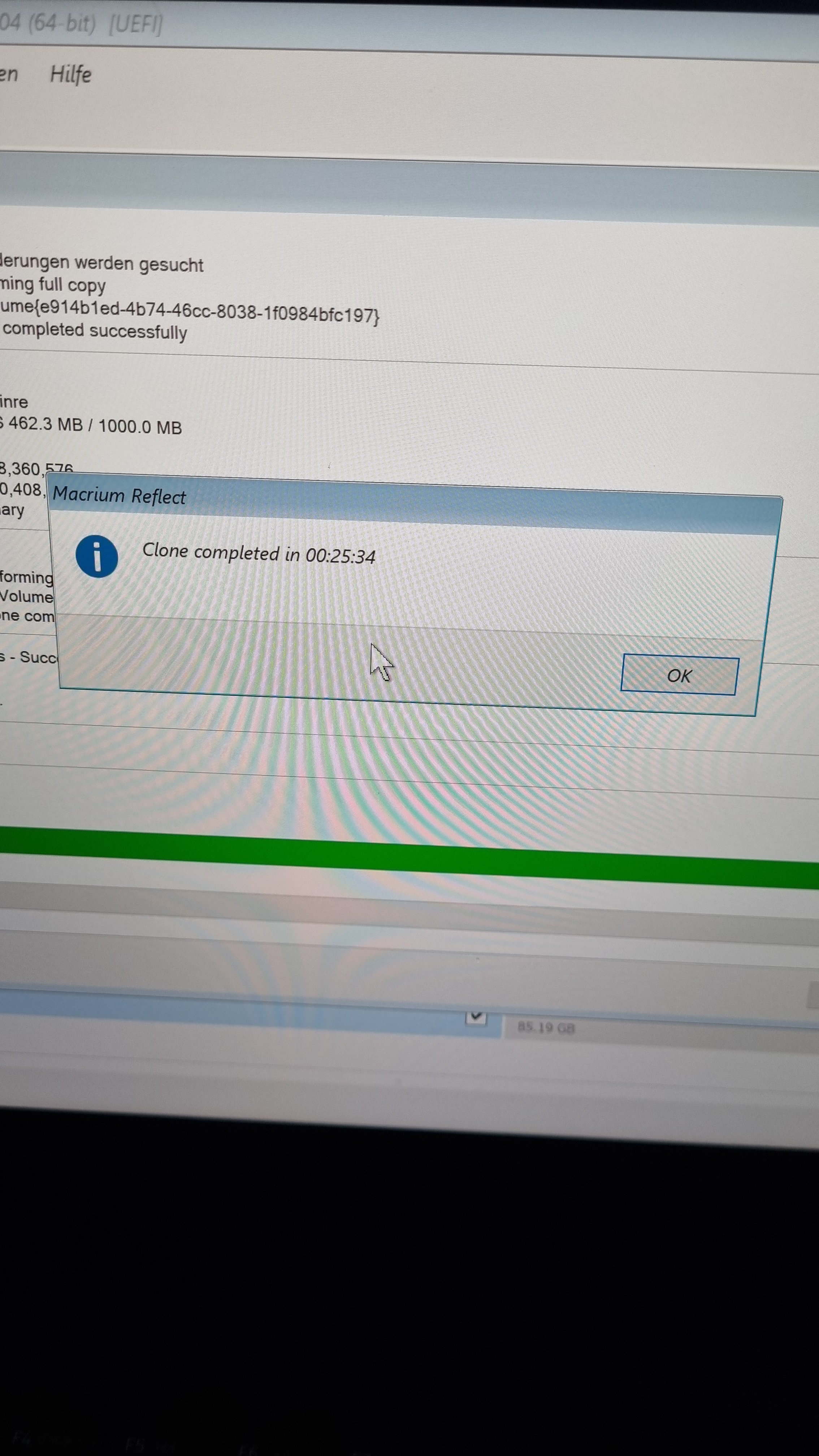

KevinJohn91 schrieb:
Ich erstelle das wiederherstellungsmedium auf einen usb stick. Dann fahr ich den rechner runter, stelle im bios die bootreihenfolge auf den USB Stick

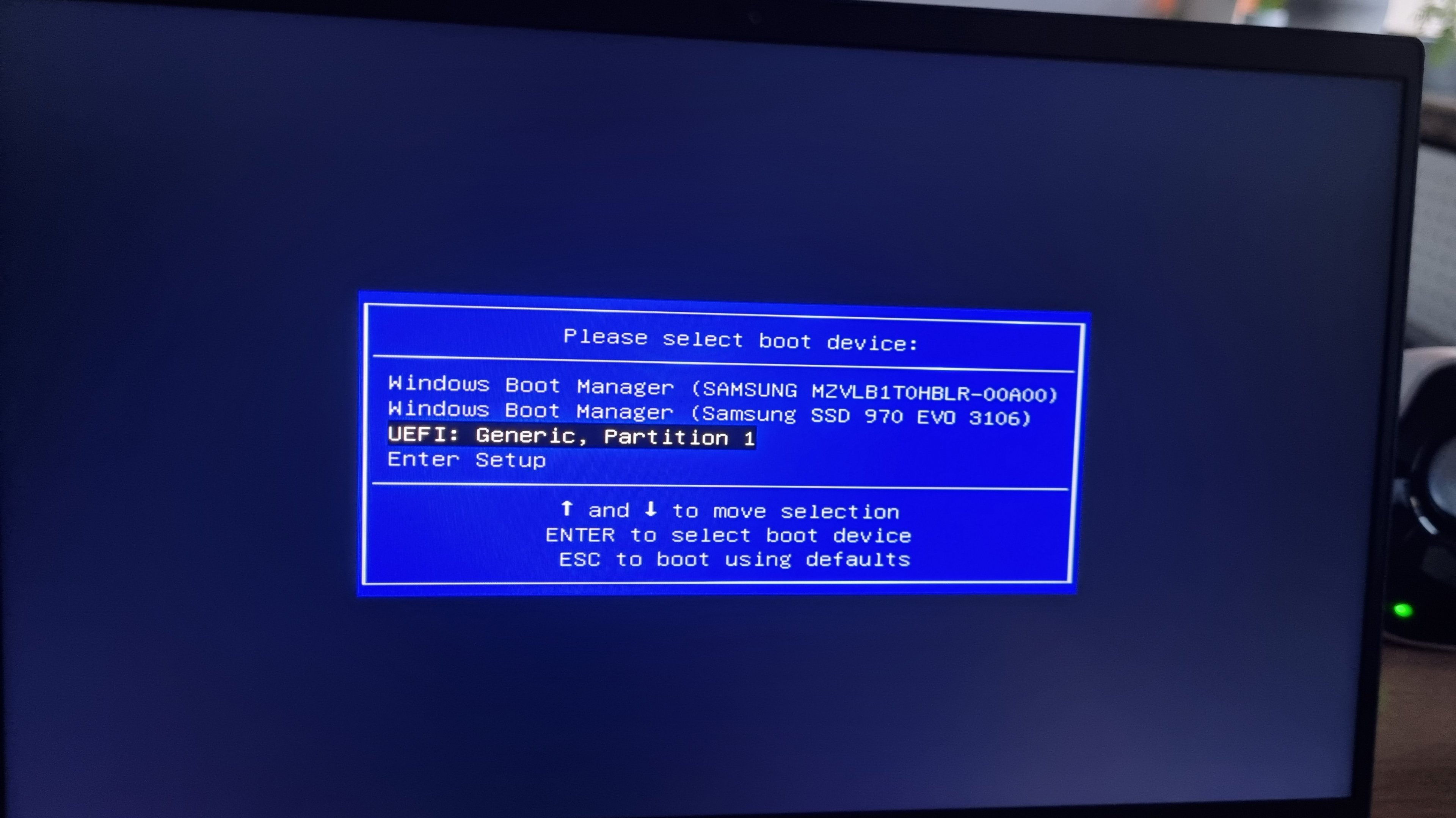

Du erstellst den Stick und danach startest du dein Laptop neu. Du musst nicht unbedingt ins Bios/UEFI. Da gibt es bei jedem Hersteller eine Taste (F(/F9/F12 ?? keine Ahnung was bei Acer der Fall ist) um die Bootauswahl aufzurufen. Dann musst du den Stick auswählen und zwar mit vorangestelltem UEFI. So ähnlich
Dann wird von dem Stick ein Windows starten und anschließend sofort Macrium. Hier kannst du wie gehabt deine SSD klonen. Der Unterschied ist einfach, dass jetzt wirklich nichts nebenbei läuft.
Ich kann ja mal ein Foto davon machen, wenn du willst.
Das passt so vielen Dank. Das Versuch ich gleich so. Jetzt check ichs auch.
Okay habs echt nicht geschnallt. Vielen Dank mal sehen ob es klappt.

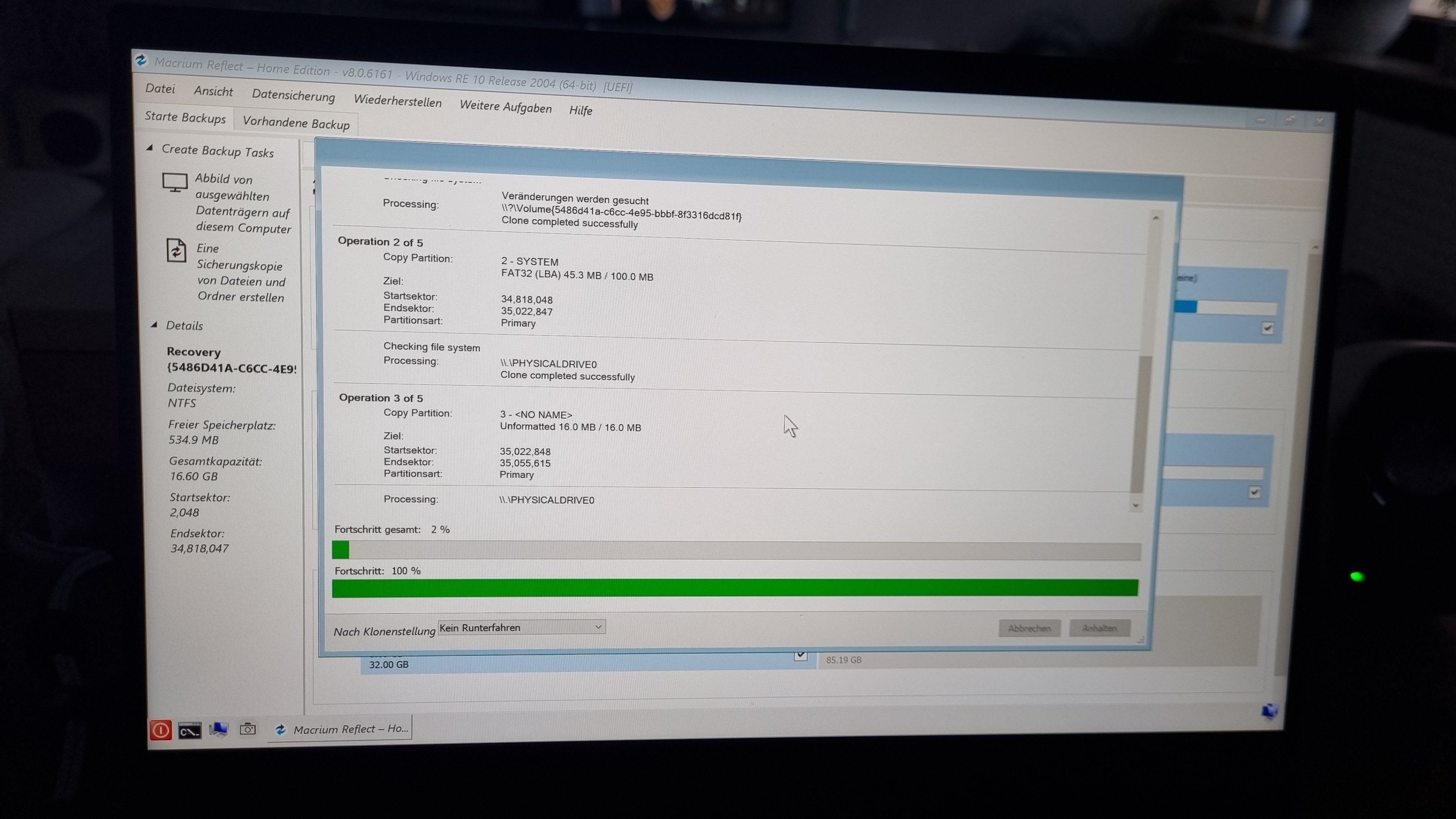

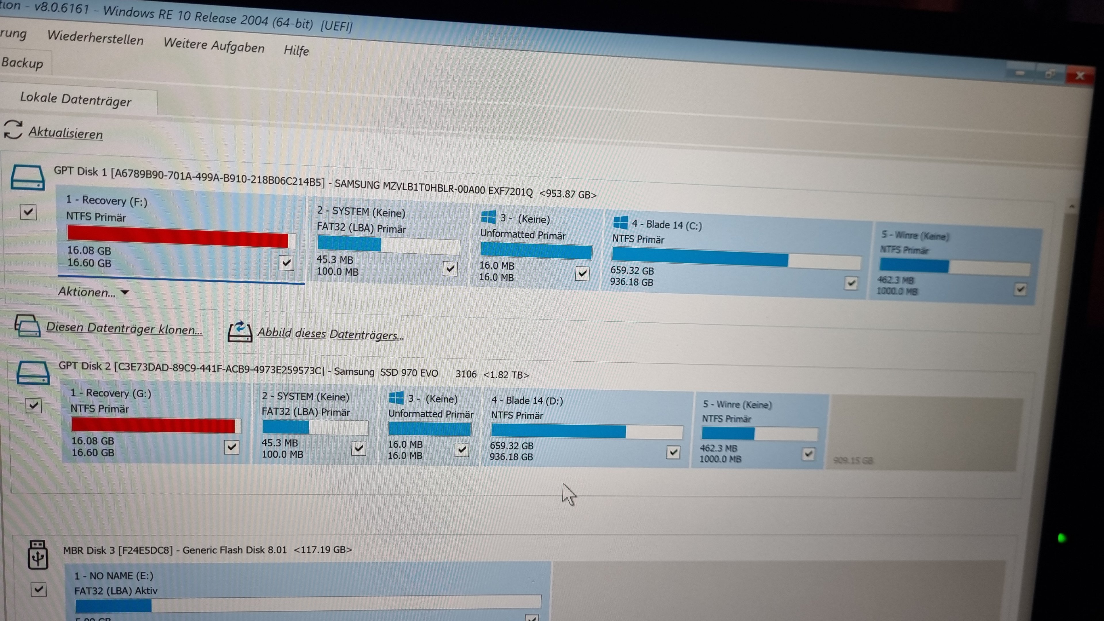

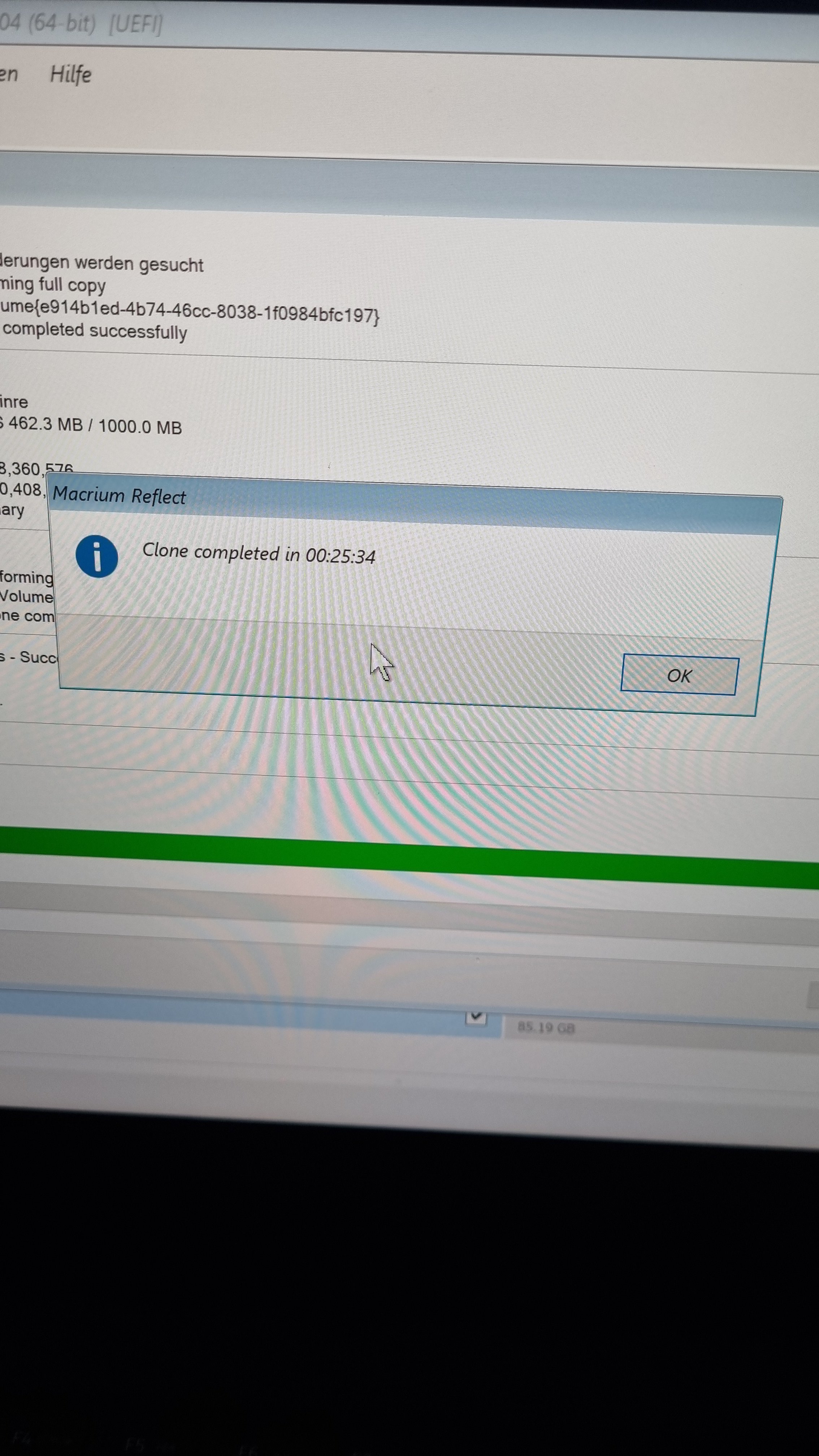

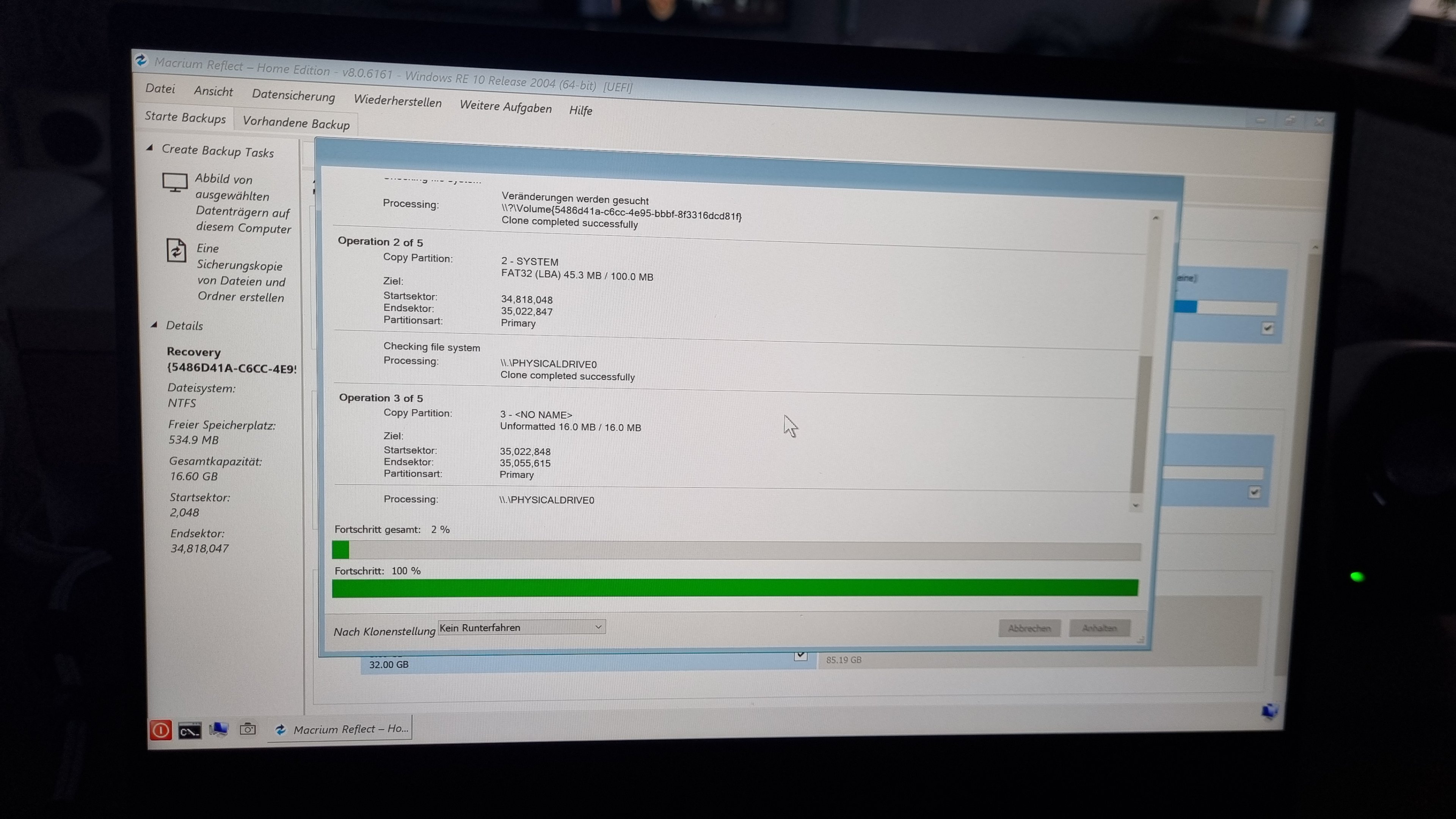

Das hat unter Windows ca 1h 40 min gedauert.
Ja ich clone von der verbauten SSD auf die leere SSD (da sind noch partitionen vom ersten clonevorgang drauf)
Diesmal ist die windows Partition D auch gleich groß. Ich bau sie mal ein mal sehen.

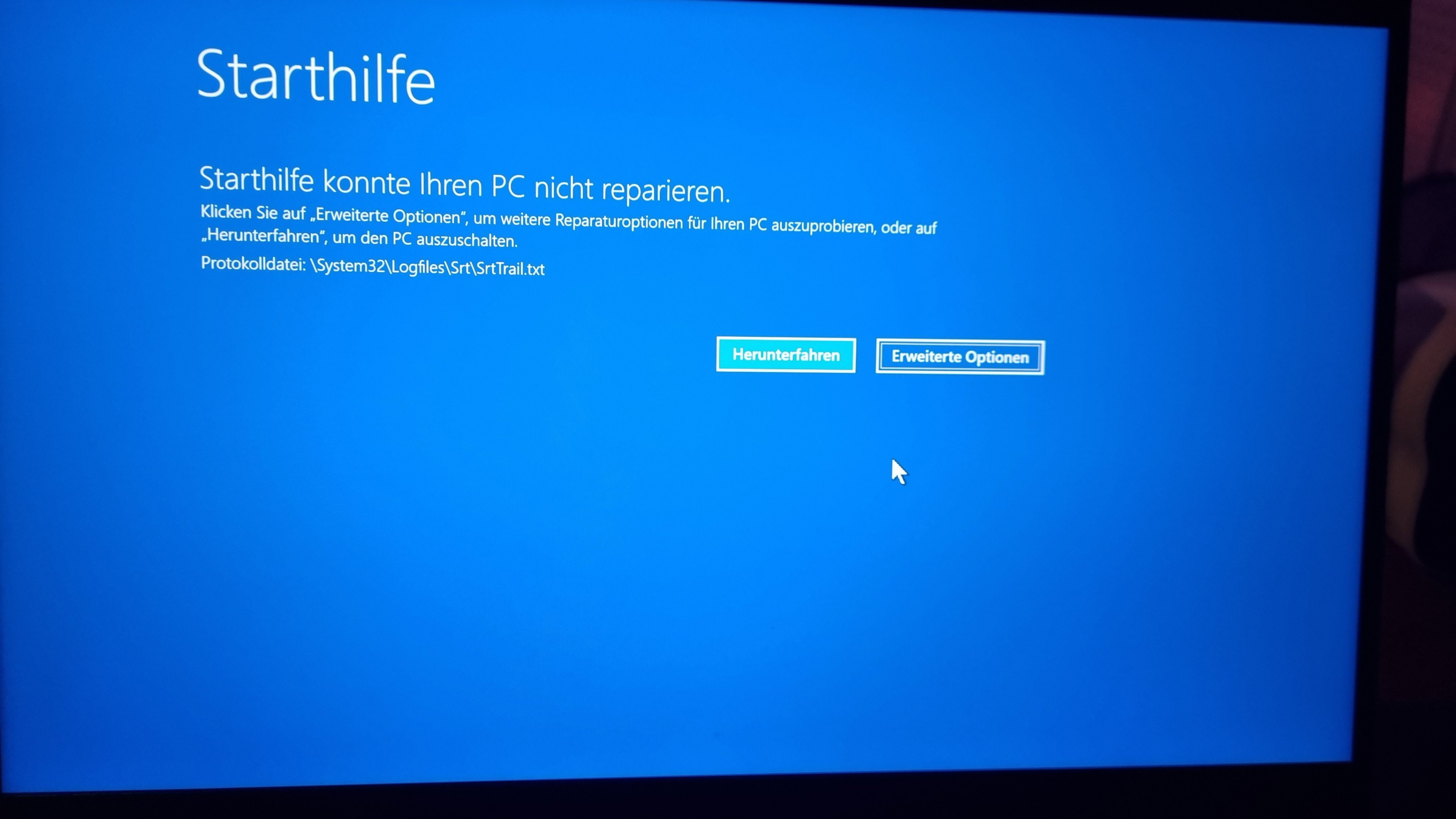

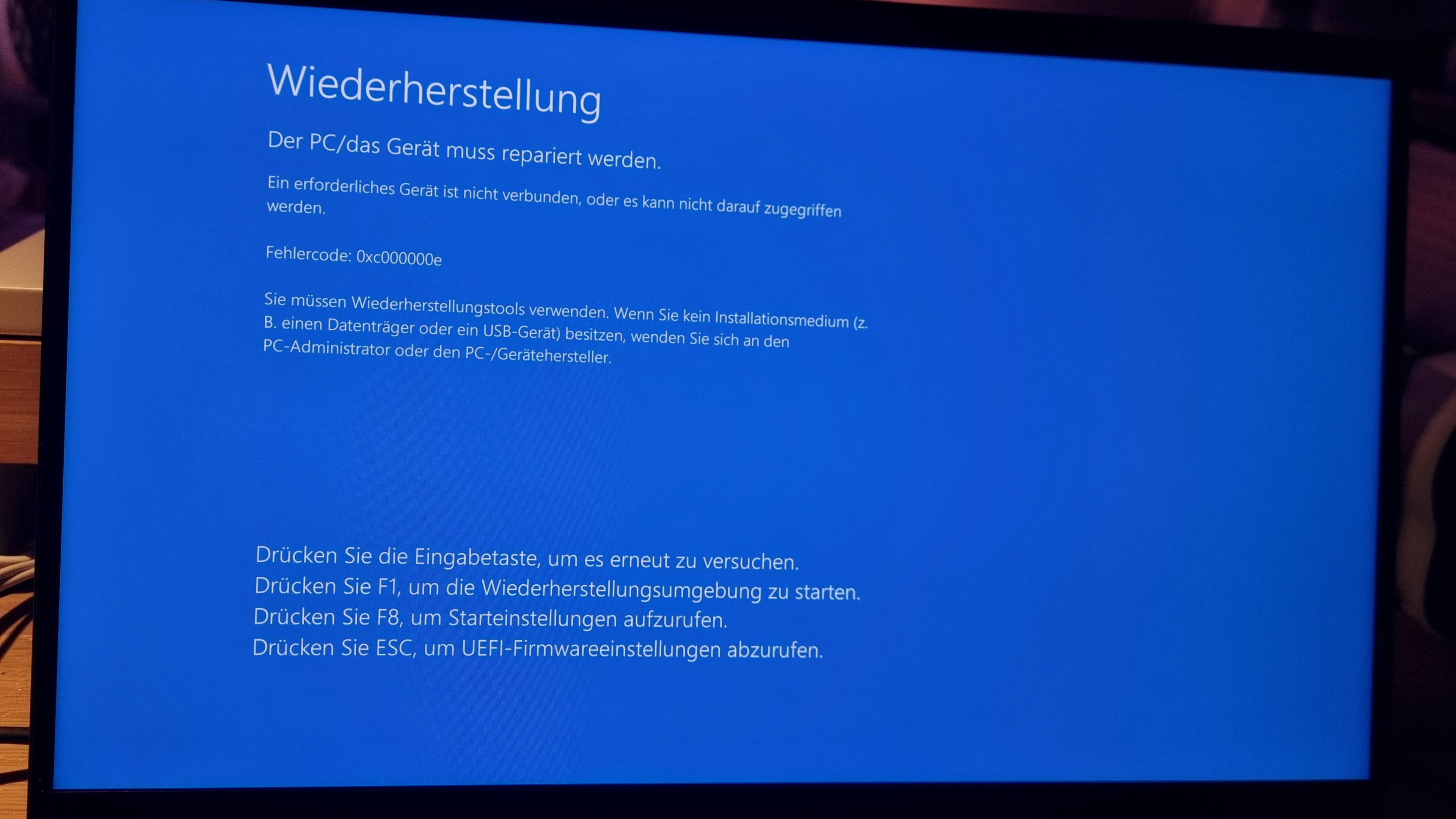

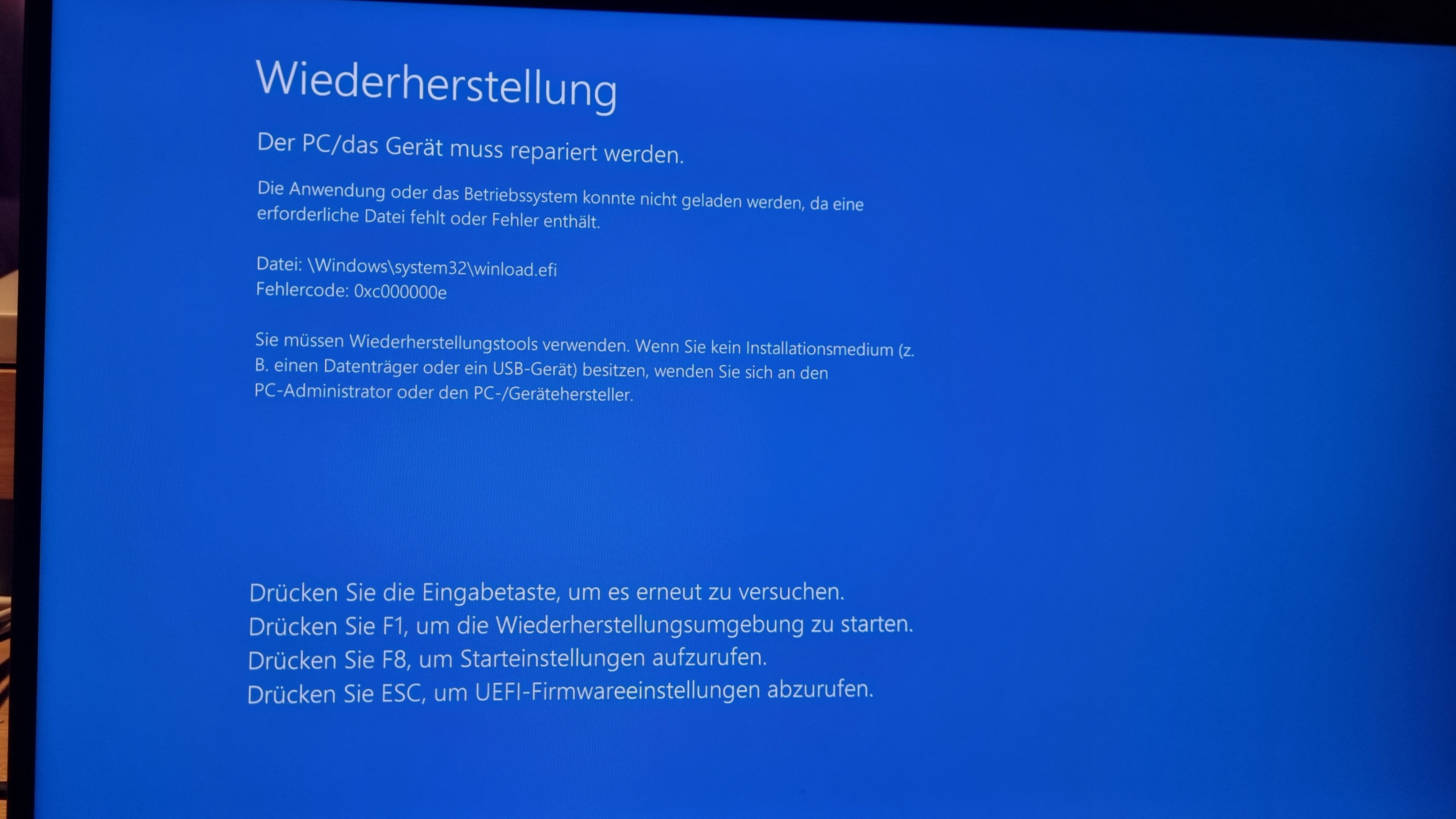

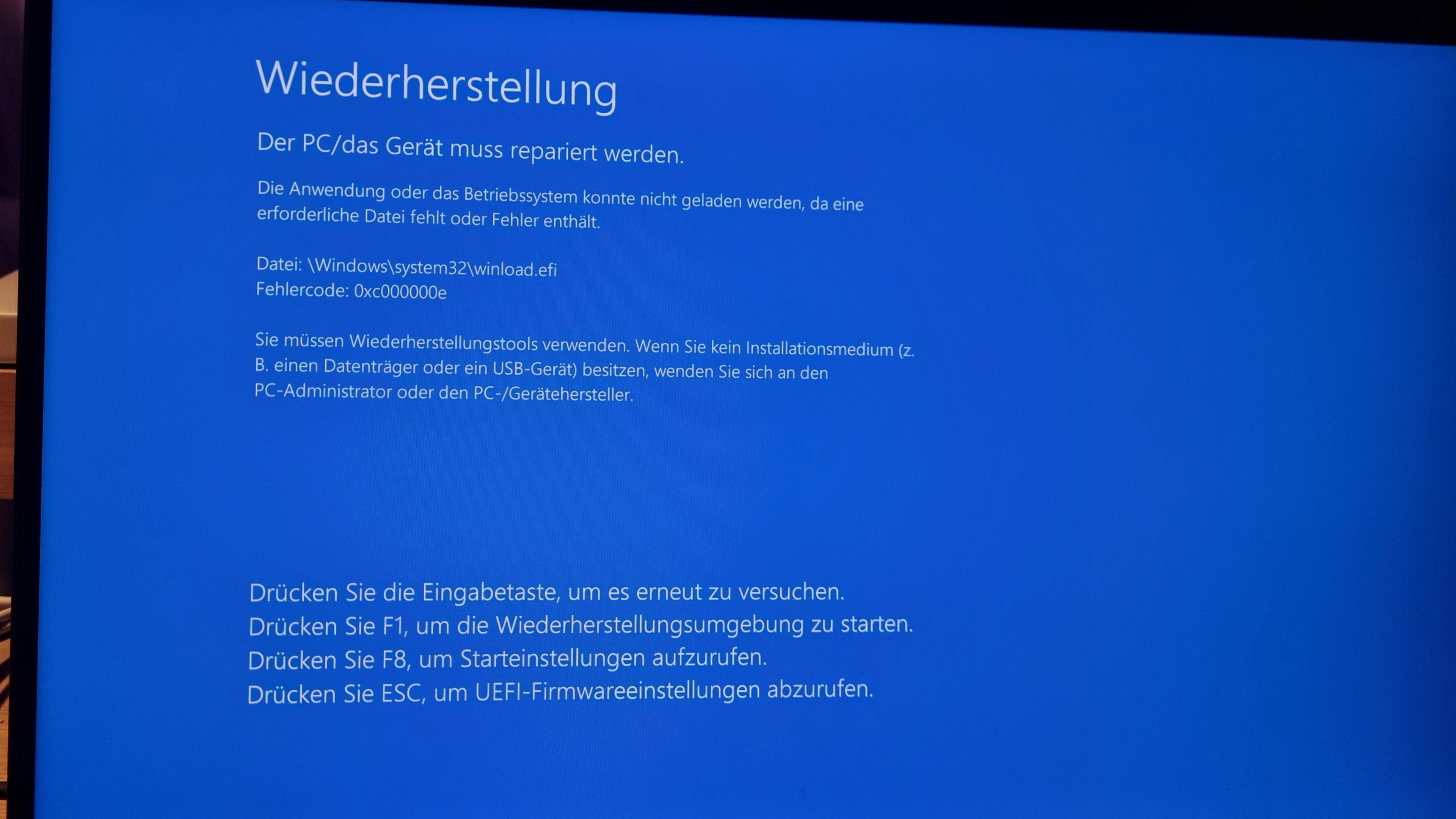

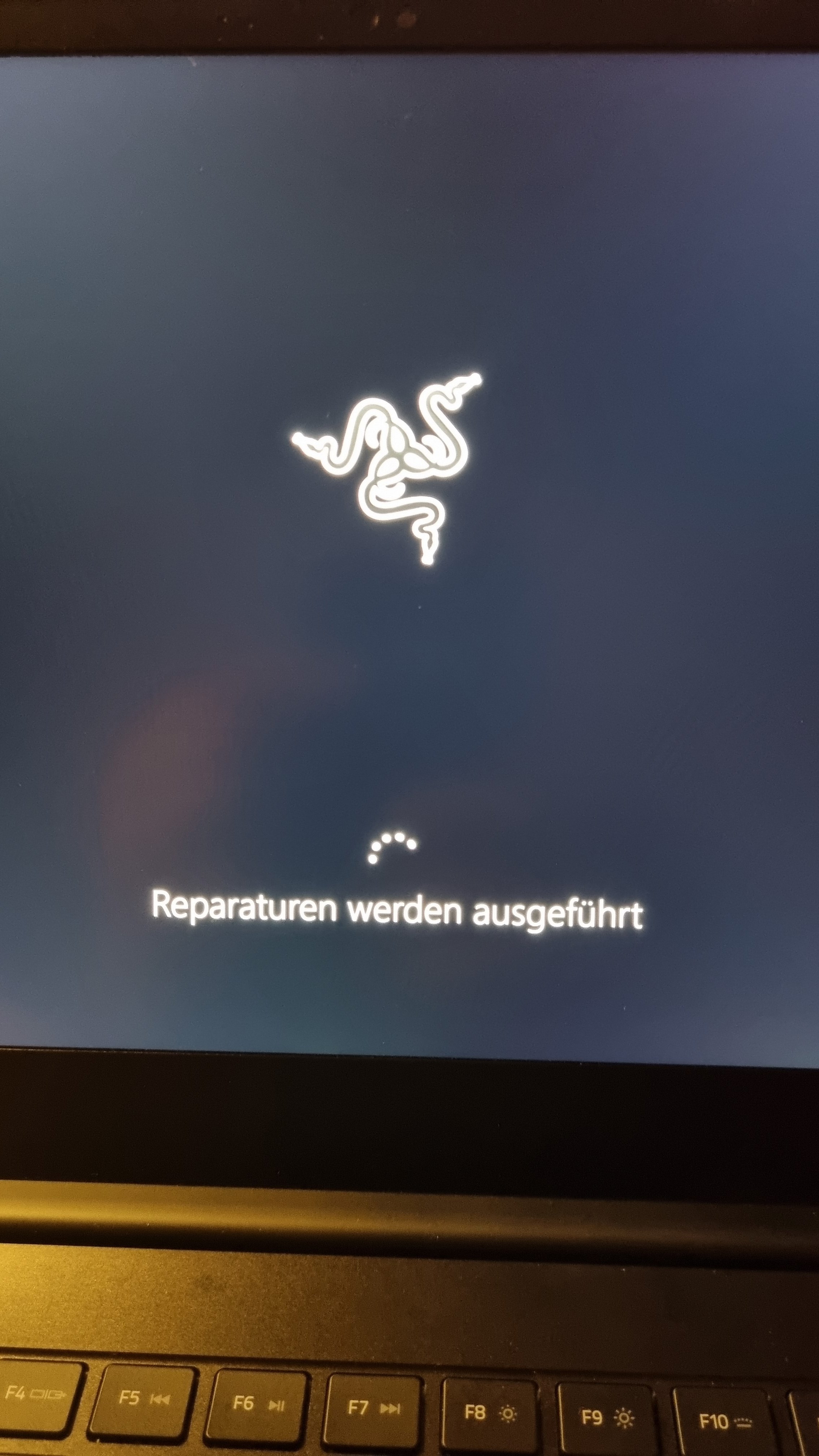

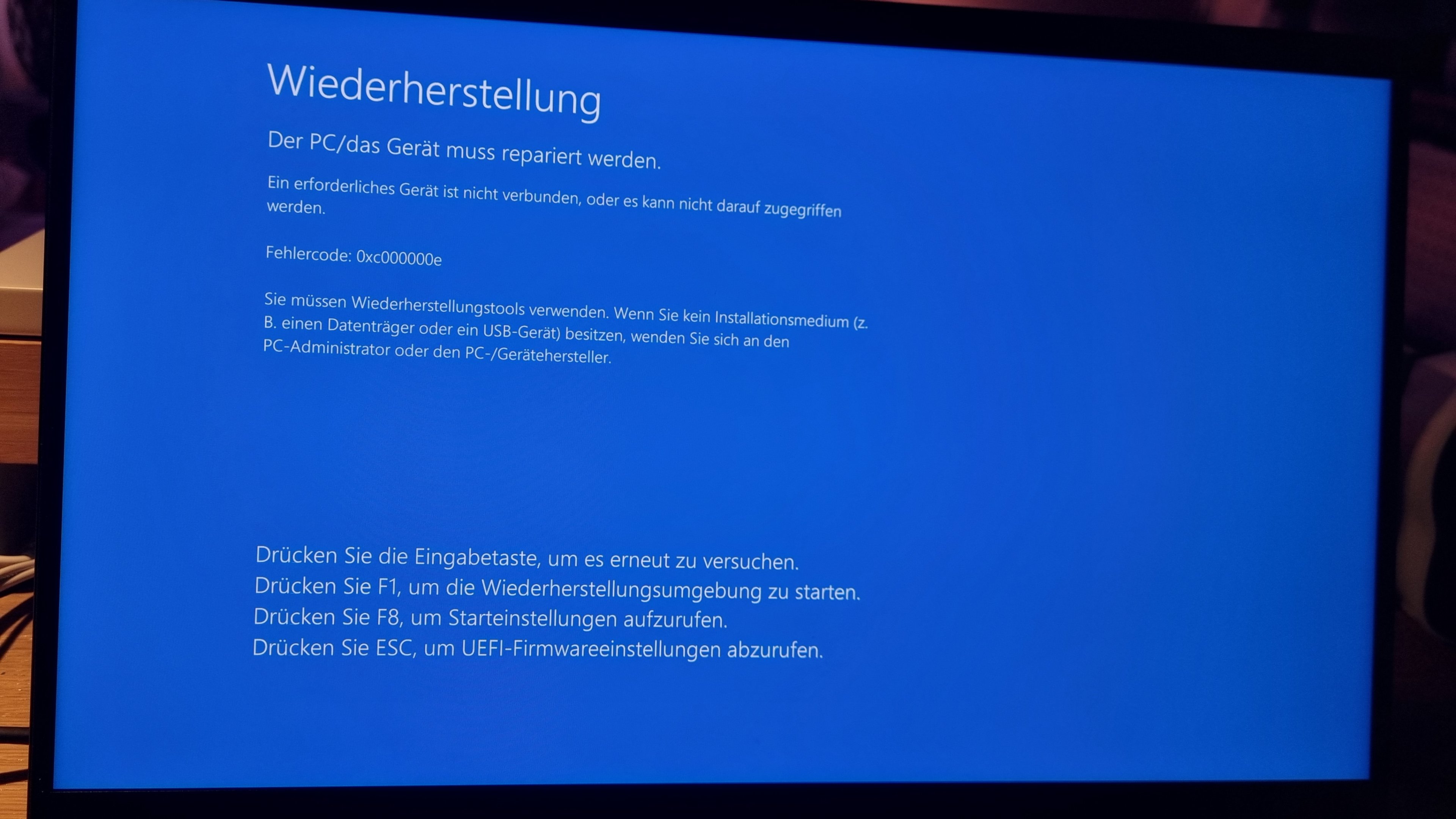

Hat nicht geklappt.

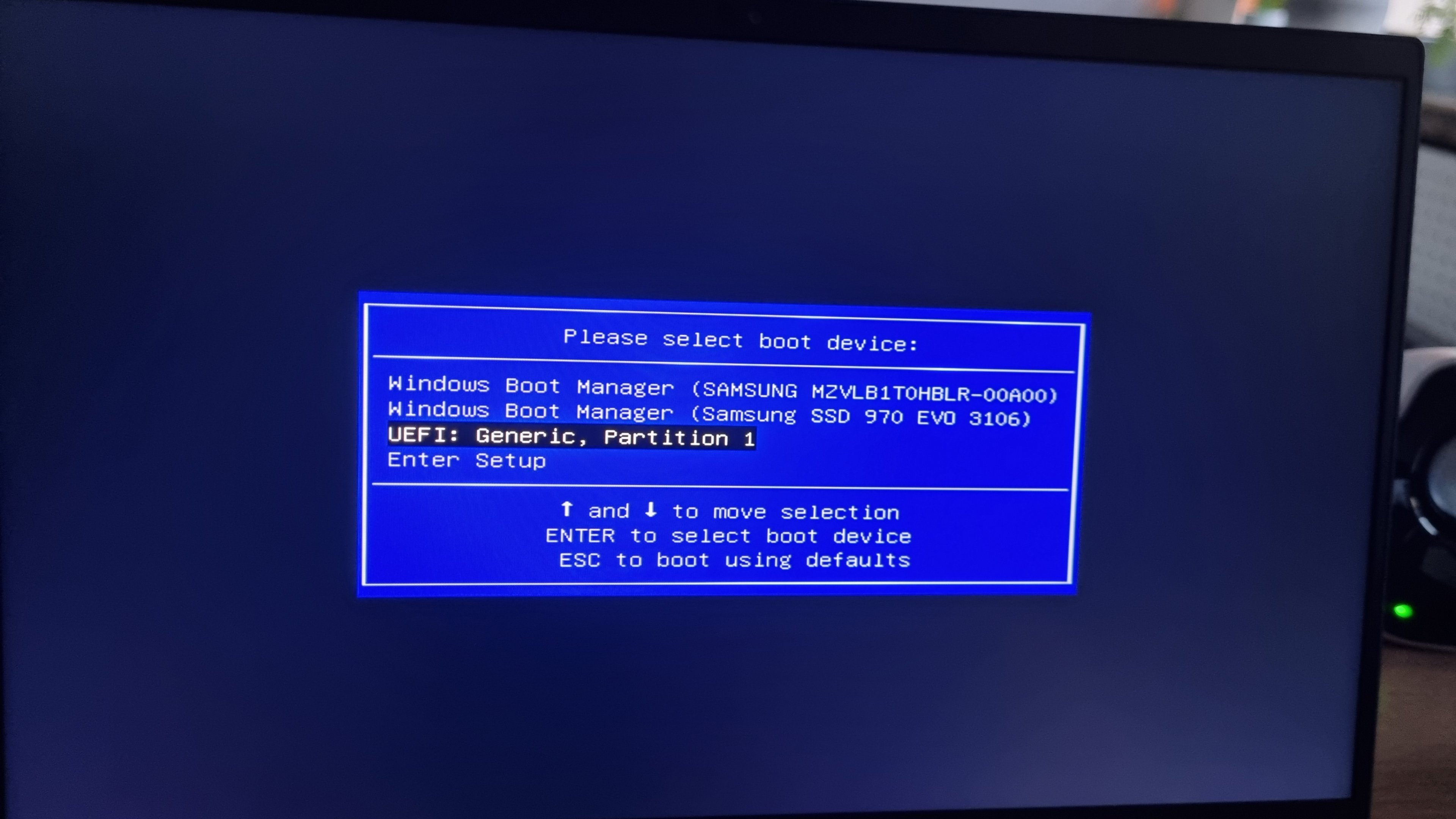

Wenn ich F8 drücke kommt folgendes:
Also jetzt nochmal einen bootfähigeb win10 stick erstellen und eine windows reparatur probieren?

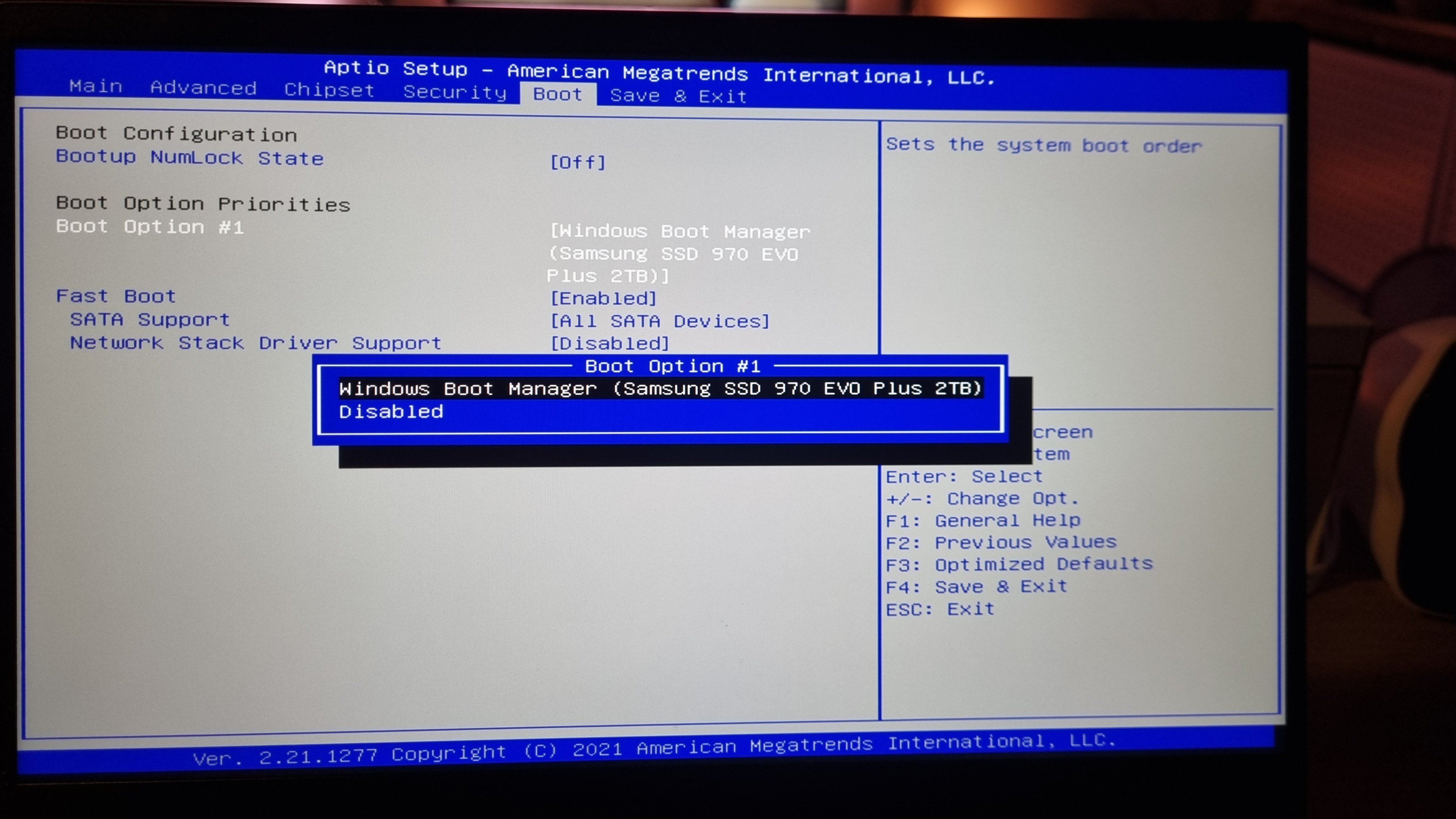

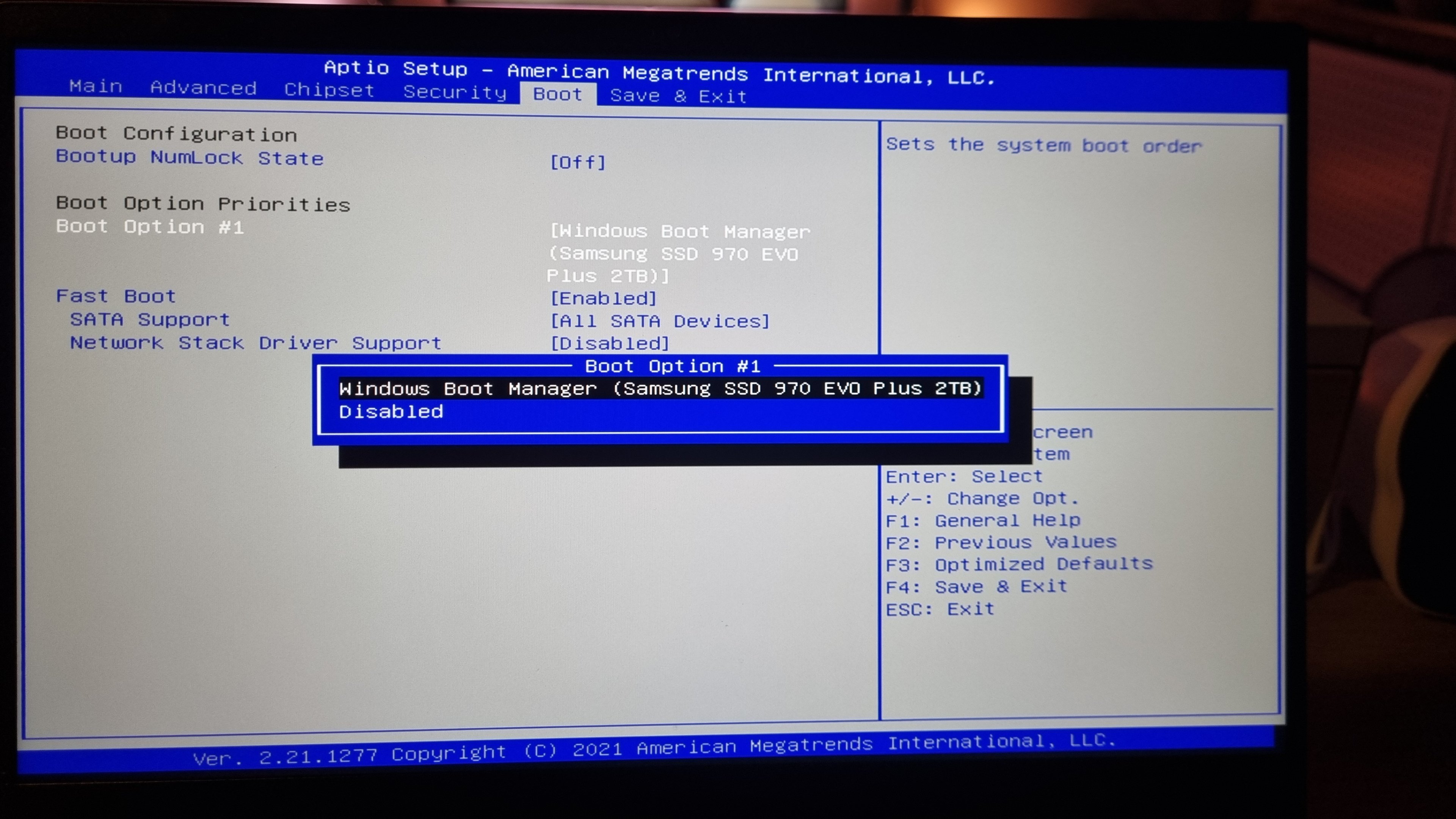

Ich habe auch nur folgende Boot Option, das war ja auch mal thema, dass ich richtig booten soll:
Ich verstehe es echt nicht....
Spricht was dagegen partition D zu formatieren und da windows neu zu installieren?

Immer langsam. Man könnte ja durchaus eine Reparatur versuchen, aber dazu wäre ein anderer Stick Ideal.
HirensBootCD
Die ganze Prozedur würde auch nur wenige Minuten dauern, sobald der Stick mal läuft.
Ich weiß aber nicht ob du noch Geduld hast. Mich würde es schon interessieren warum das bei dir nicht läuft.

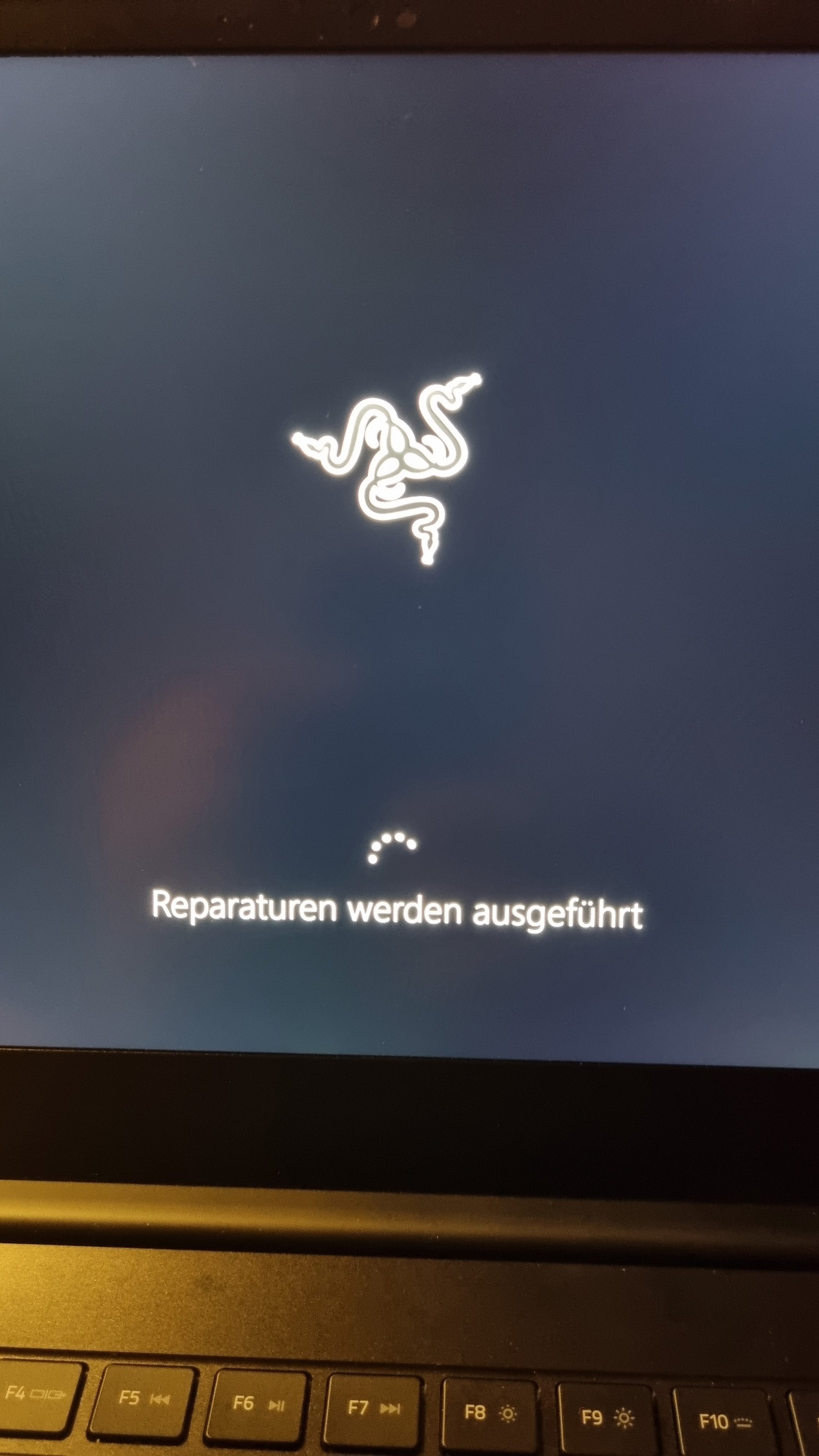

Ja, Windows könnte man jetzt auf der neuen SSD installieren. Dazu aber nur die neue SSD eingebaut lassen und bei der Laufwerks bzw. Partitionsauswahl die vorhandene Windows Partition einfach formatieren (löschen sollte auch gehen, aber wer weiß) und dann als Ziel auswählen. Dann sollte Windows die restlichen Partitionen in Ruhe lassen. Ich weiß aber immer noch nicht, was in dieser ACER Recovery Partition drin ist. Für Irgendwas ist die ja gut. Deswegen sage ich ja, die nicht zu löschen.
Ich hab Geduld, am ende wäre mir ein funktionierender Clon lieber als eine neuinstallation. Ich starte gleich eine Windowsreparatur über einen win10 usb stick. Und danach dann mal deine alternative.

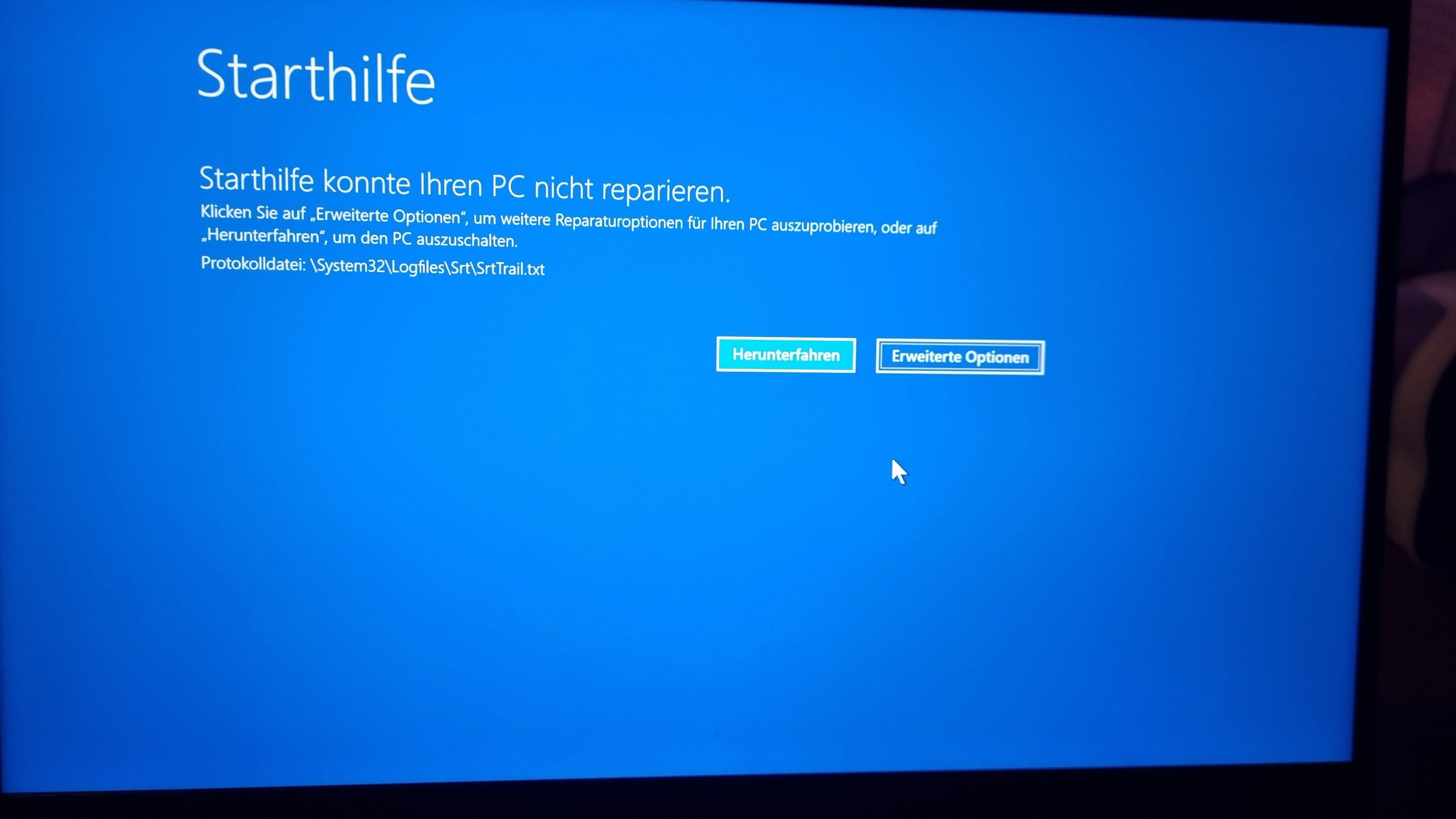

Windows hats schonmal nicht geschafft.
Also als nächstes Hirens boot CD. Es scheinen ja windows datein nicht mit rüberkopiert worden sein...das muss beim Kopirvorgang doch auffallen?

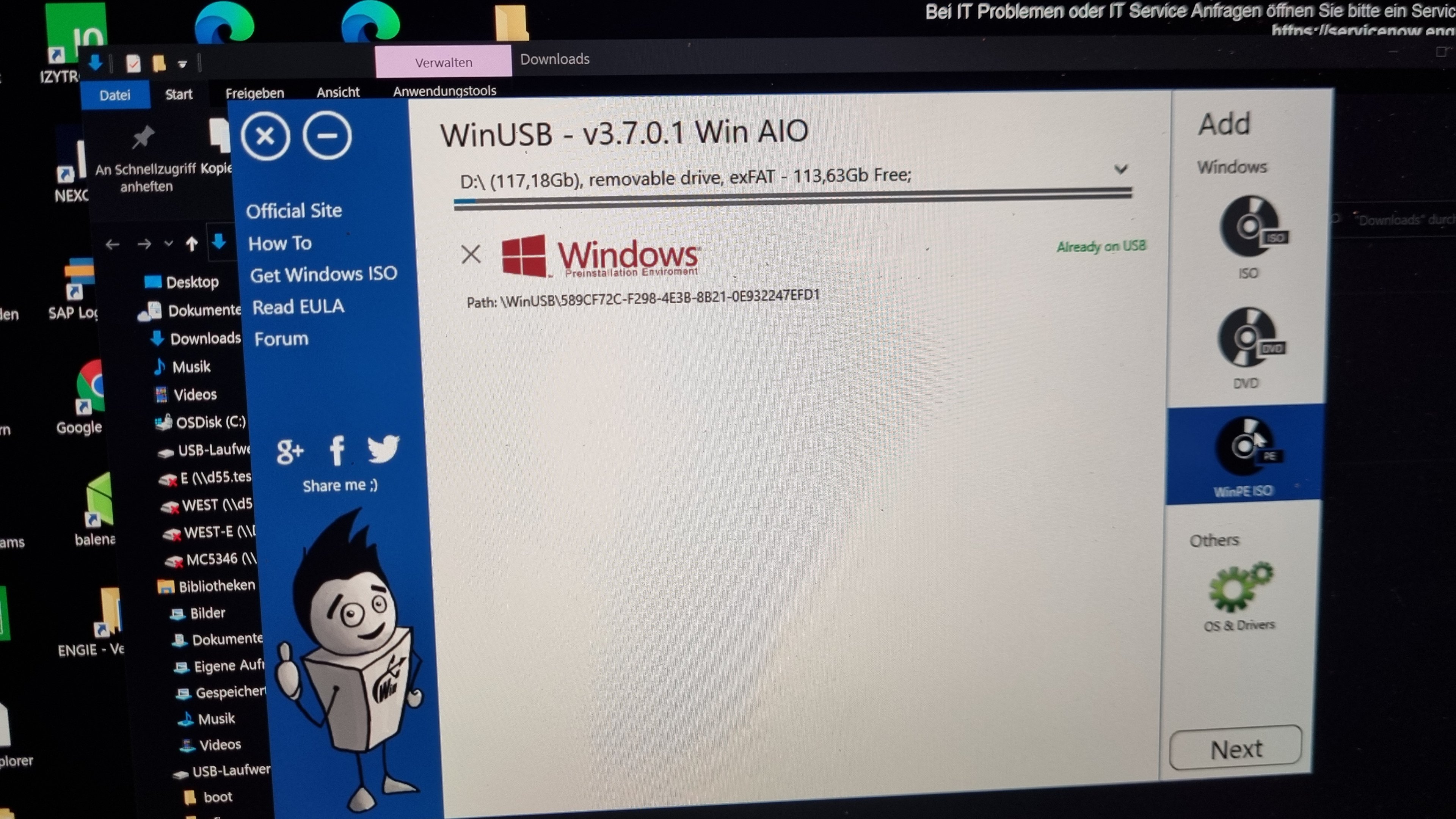

So bootfähigen stick mit dem Hirensboot image erstellt. mal sehen was der kann. Hinterlässt bei mir aber ein faden Beigeschmack, selbst wenn es mal laufen sollte nach der reparatur, wer weiß was dann nach und nach noch alles fehlt und an fehlermeldungen aufploppt. Ich habe ja fast schon ein Hardware clon gemacht über den bootfähigen stick...ich checks nicht
Muss beim erstellen des bootfähigen USB sticks irgentwas beachtet werden? Hab die iso mit winUSB auf den stick gepackt, steht dann aber im bios nicht zur Auswahl
Das klappt irgentwie nicht. Ist heute mein letzter Versuch, glaube mein Wochenende werd ich damit nicht verbringen xD
