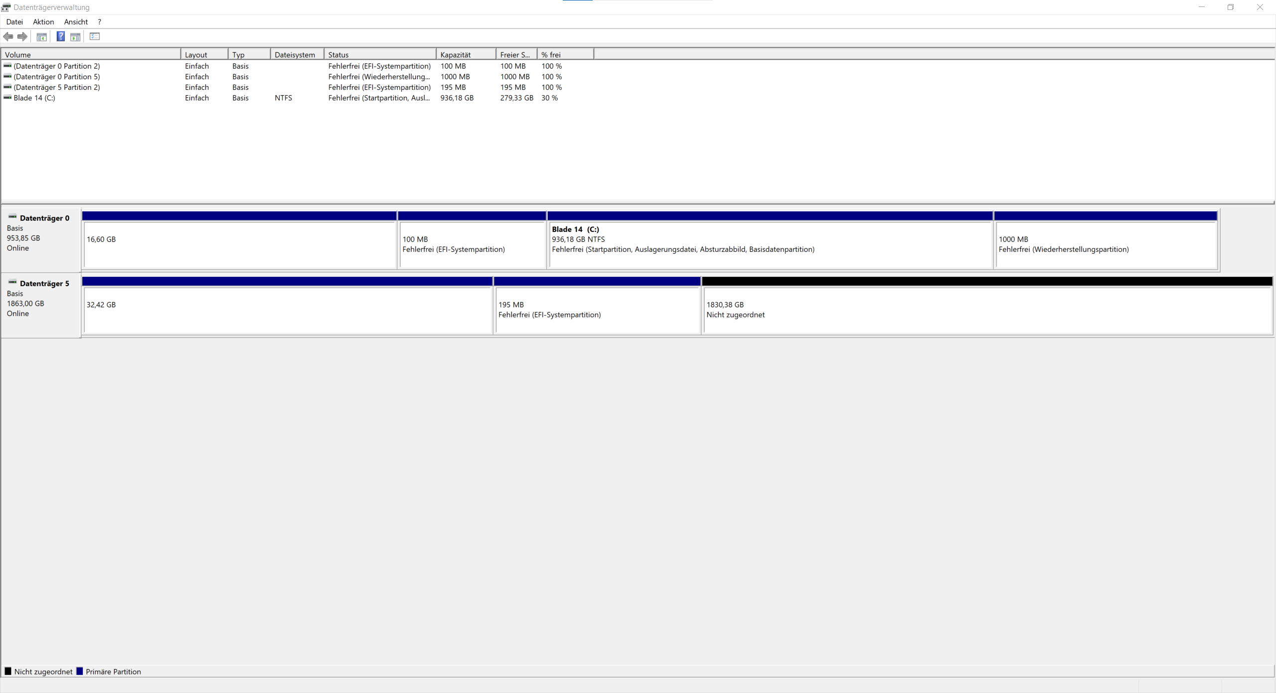

Hast du mal einen Screenshot der Datenträgerverwaltung? Am besten von beiden Platten?

Hier sehe ich die fünfte Partition nicht, aber gut hier ein screenshot der funktionieren m2ssd und dadrunter die wohin ich grade clone.
Da wird die MSR Partition nicht angezeigt, aber das ist egal. Warum hast du die Größe der ersten und zweiten Partition geändert? Ich würde alle Partitionen außer der Windows Partition in Ihrer Größe unverändert lassen!
Da liegt vermutlich auch der Hund begraben. Je nach Software muß man wahrscheinlich dann manuell eingreifen.

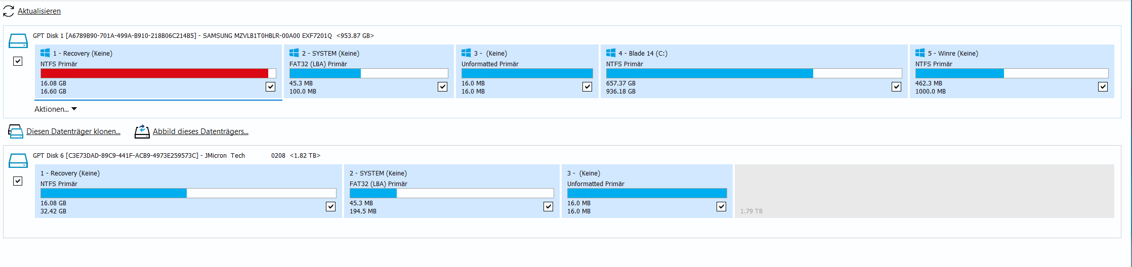

Hab ich nicht, wundert mich auch grade! habe nur die Blade 14 partition vergrößert. Das war beim ersten clone defintiv noch nicht so, aber er ist ja noch am clonen, ich weiß nicht wie final die Angaben während des clonevorganges sind.

Das hab ich zuerst gemacht mit macrium und ich hatte ja auch augenscheinlich eine 1 zu 1 kopie. Partitionen, Größen etc waren kompltt gleich. Hier hab ich es jetzt so gemacht, weil es einfach ging, anscheint hat er dann aber auch die anderen Partitionen vergrößert, das hab ich übersehen.

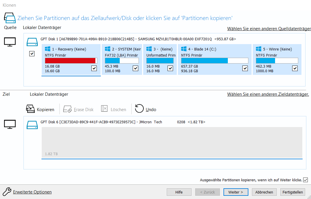

Ich mache gleich Screenshots von meinen Einstellungen vor beginn.
Welche von den 5 Partition muss ich nicht unbedingt übernehmen? Wenn ich hier eine wegnehme bin ich immernoch bei 4 was ggf. probleme macht?

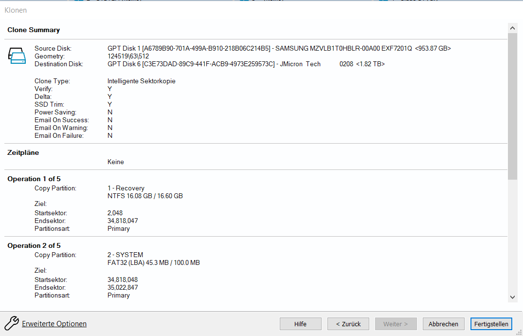

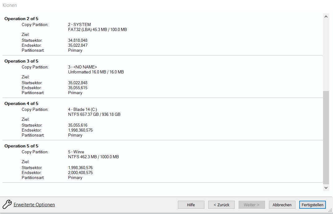

So habe ich es gestern gemacht. Hatte danach einen 1 zu 1 Clone. Das hat nicht geklappt.

Ok, mach mal folgendes:
  • Der Zieldatenträger sollte leer sein
  • Jetzt die ersten 4 Partitionen einfach runter ziehen. Dabei bleibt die Größe gleich
  • Bei der geklonten C: Partition die Einstellungen aufrufen und die Größe auf Maximum minus die 100MB der WinRE Partition wählen
  • in dem jetzt freien Platz die WinRE Partition reinziehen. Sollte der Platz nicht reichen, vorherigen Schritt wiederholen und 1002 MB abziehen
  • Jetzt kann geklont werden
Meine Partitionen in dem Bild sind anders, aber das dient nur zur Veranschaulichung.
