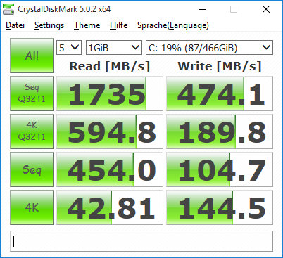

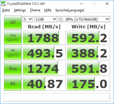

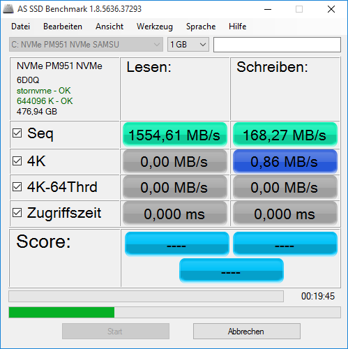

Ich hab in meinem vor einer Woche gelieferten Alienware 17 R3 eine Samsung SSD SM951-NVMe 512GB, M.2 als Boot - Laufwerk ab Werk verbaut. Leider habe ich auch die Probleme mit "unterirdischen" Schreibraten. Die Deaktivierung von write-buffer flushing machen die Werte dann einigermaßen erträglich. Werte jeweils mit und ohne diese Option anbei (System siehe Signatur).
Wie installiere ich manuell den Intel NVMe - Treiber unter Windows 10? Das manuelle Zuweisen der entsprechenden *.inf - Datei bringt nur die Meldung der optimale Treiber wäre bereits installiert. Wollte mal testen, ob dieser Treiber bessere Werte liefert. Vorab schon einmal Danke.
Was ist nun wieder eine PM951? In dem as-ssd Benchmark Screenshot oben links steht stornnvme-OK damit ist wohl gemeint der NVMe Treiber ist schon installiert für diese M.2. Bei der SM951 heißt es IaNVMe-OK.
