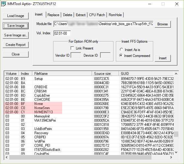

Da ich mir eine samsung 950 pro kaufen will habe ich auch mal versucht mir ein mod bios zu erstellen, aber leider ohne erfolg.
Das mmtool sagt das mein bios volume schon voll ist und die nvme module nicht rein passen :/
Die 950 Pro hat ein Option-ROM und sollte damit kompatibler sein, vor allem im Bezug auf die Bootfähigkeit. Google doch mal ob es Bericht über das Booten von der 950 Pro mit Deinem Board gibt und ob dafür wirklich ein Mod-BIOS nötig ist.

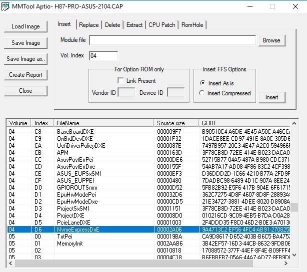

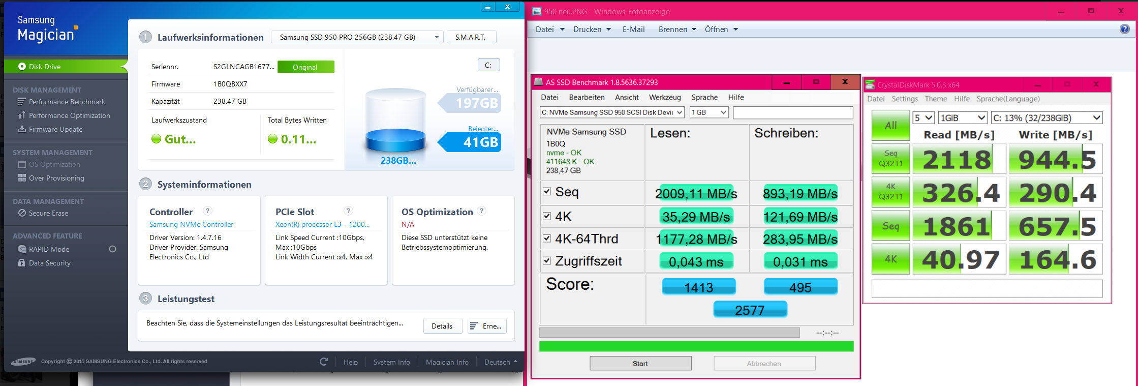

Meine neue 960 EVO M.2 NVMe wollte nach dem klonen auf einem Asus H87 Pro auch nicht booten , hab mit MMTool
dann ein von win raid gestellten nvme driver ins uefi bios geschrieben und win 10 bootet .
bei mir steht aber nur eine Zeile nvme,,,,,fs im bios ?

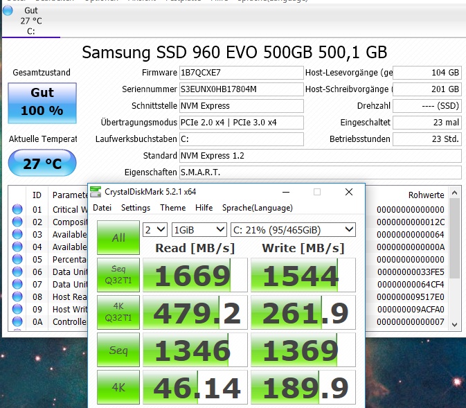

nur mit der geschwindigkeit bin ich nicht zufrieden , 620 mb/s lesen und 66o schreiben mit samsung 2.1 treiber .
hab jetzt PCiE 2 auf x4 Mode gestellt und auch nur 930 lesen und 1200 schreiben .
wie könnte man das verbessern ? fast boot aus und PAT SS als erste boot .
Ohne ein Mod-BIOS wirst Du mit dem Board von der SSD nicht booten können, nur die 950 Pro beherrscht den Trick damit von ihr auch Boards ohne NVMe Unterstützung im UEFI/BIOS booten können. Dann wäre die Frage womit Du die Werte ermittelt hast. Nimm mal den CrystalDiskMark, benche damit und posten den Screenshot mit den Ergebnissen. Bei PCIe 2.0 x4 solltest Du aber nicht mehr als so 1600 bis 1800MB/s (je nach Benchmark) erwarten, denn mehr geht da netto von den 2GB/s nicht rüber.

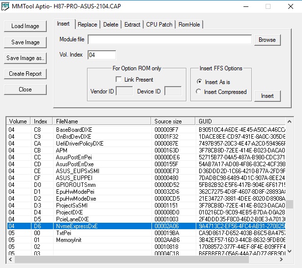

ja das bios ist ja moddet , hab aber nix von anderem bios extrahiert, sondern die NVMeExpressDxE.ffs eingefügt .

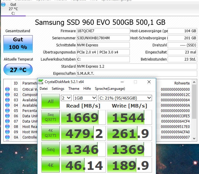

die Werte vom ersten beitrag wurden mit Mgican Version 5.0 ermittelt , jetzt mit CryxtalDiskMark schauts anders aus .snip_20170112204328.jpg
die CSMCORE und nvmExpress auf Volume 04
Vergiss Magician, das Tool taugt allenfalls für FW Updates und sollte am besten gar nicht erst installiert werden, schon gar nicht sollte man die OS Optimierungen damit ausführen, aber in der neusten Version wurden die ja wohl sowieso zum Glück endlich entfernt. Die Werte passen doch soweit, bessere bekommst Du mit dem Board nur hin, wenn Du die Graka aus dem Slot mit den PCIe 3.0 Lanes der CPU wirfst, aber das wirst Du wohl kaum wollen,oder?
