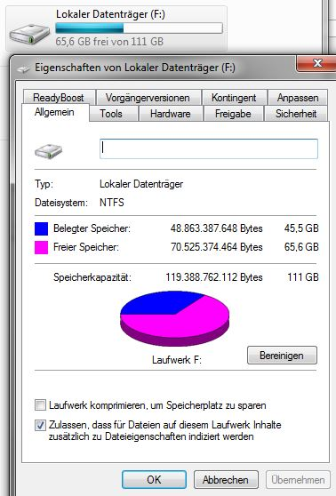

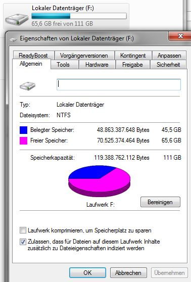

Ich habe dazu eine 120GB SSD, auf der noch eine alte Windows Installation lag, mit ein paar weiteren Daten aufgeblasen:

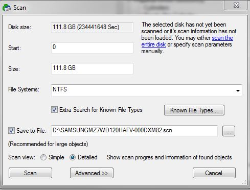

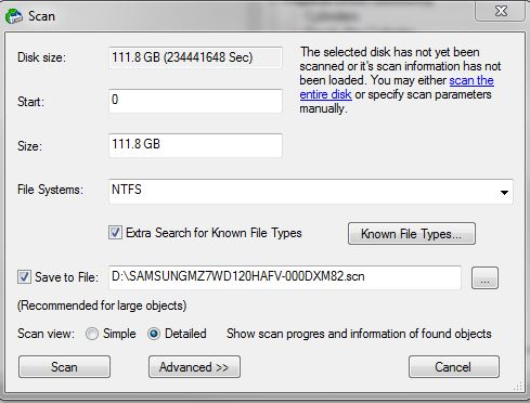

Die SSD wurde dann erstmal per diskpart clean (ohne all) zurückgesetzt und dann (nach einem Power Cycle -also kurz vom Strom getrennt) einen Scandurchlauf gestartet:

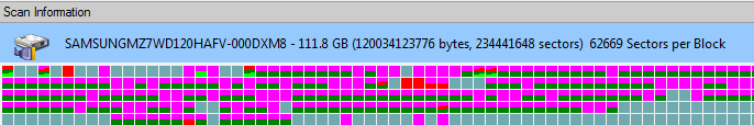

Direkt nach dem Start sieht man schon, dass zumindest irgendwas gefunden wird:

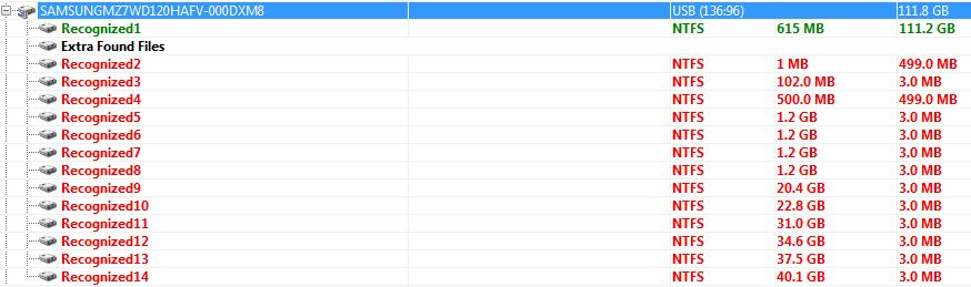

Nach dem Scan (geht auf der 120GB SSD recht fix) findet R-Studio auf Anhieb mehrere Partitionen und markiert die aktuellste/beste gefundene auch direkt grün:

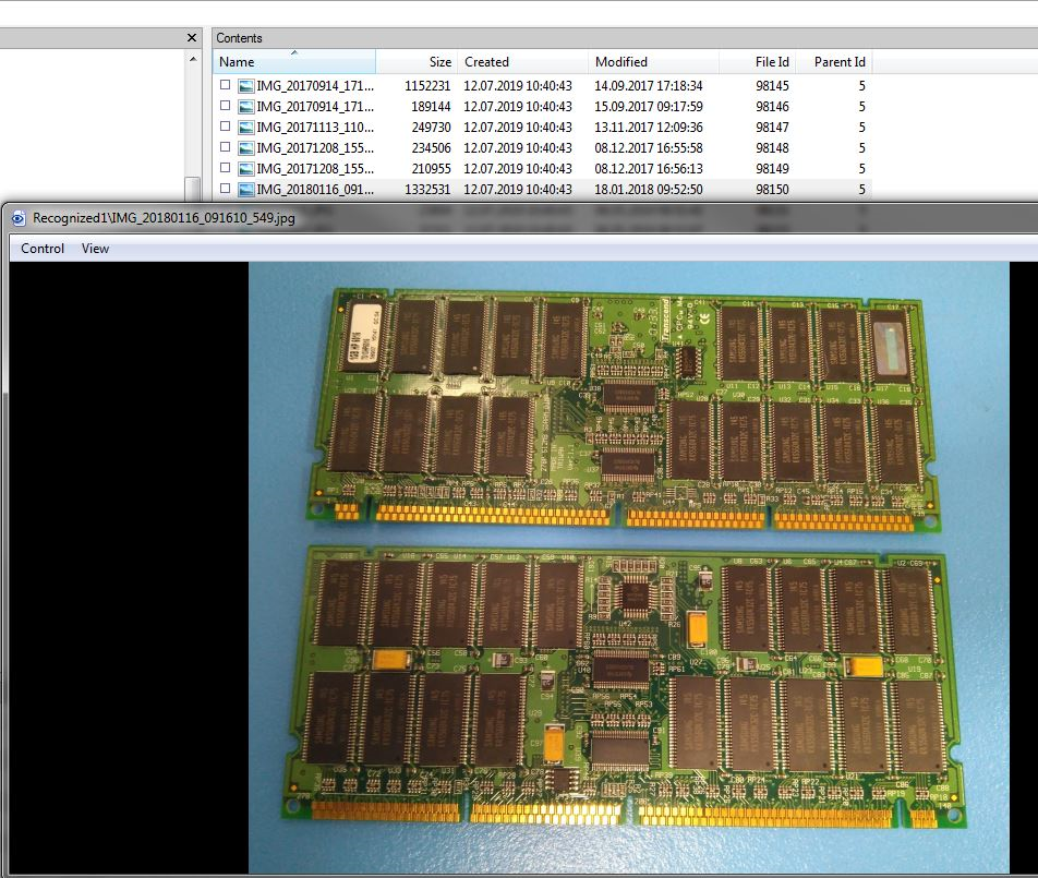

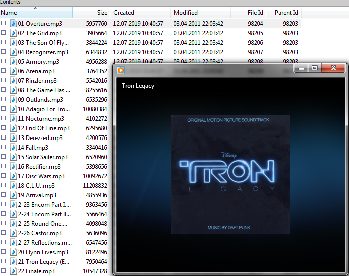

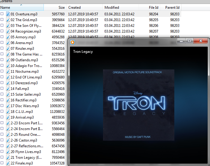

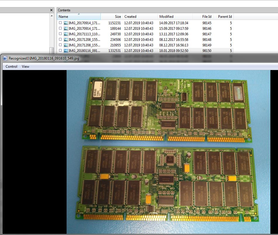

Also schnappen wir uns die Recognized1 und wir sehen, dass die Recovery überhaupt kein Problem ist, hier am Beispiel von JPGs und MP3 Files:
Diskpart clean oder schnell formatieren ist also nur bedingt ausreichend. Man könnte auch abwarten, bis TRIM die verworfenen Daten gelöscht hat. Das müsste man aber manuell kontrollieren, bevor man die SSD aus der Hand gibt.

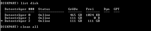

Kommen wir zum eigentlichen Test mit diskpart clean all:
799115
Side Note: Wer wie ich hier mehrere Laufwerke mit gleicher Kapazität hat sollte sicherstellen dass er auch wirklich die korrekte SSD auswählt. Ich empfehle in dem Fall die Partition in der Datenträgerverwaltung zu löschen, danach erkennt man es auch schön in der Spalte "Frei".
clean all überschreibt den ganzen Datenträger mit Nullen und macht damit mehr oder weniger das, was eine normale Formatierung auch macht. Zusätzlich überschreibt aber diskpart den gesamten Datenträger, also auch die Partitionstabellen Dadurch wird der Datenträger auch wieder als "nicht initialisiert" erkannt, also den Status den die SSD frisch aus der Packung hatte.
Da hier die ganze SSD überschrieben wird, dauert das natürlich etwas länger.

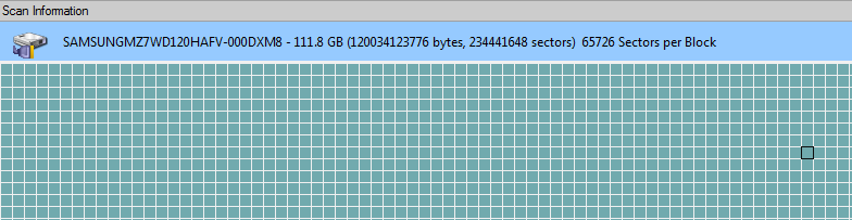

Danach machen wir wieder einen Power Cycle und starten nochmal einen Scan mit den gleichen Settings:
Schon der erste Blick nach wenigen Sekunden verrät: Da ist vermutlich nichts mehr:
