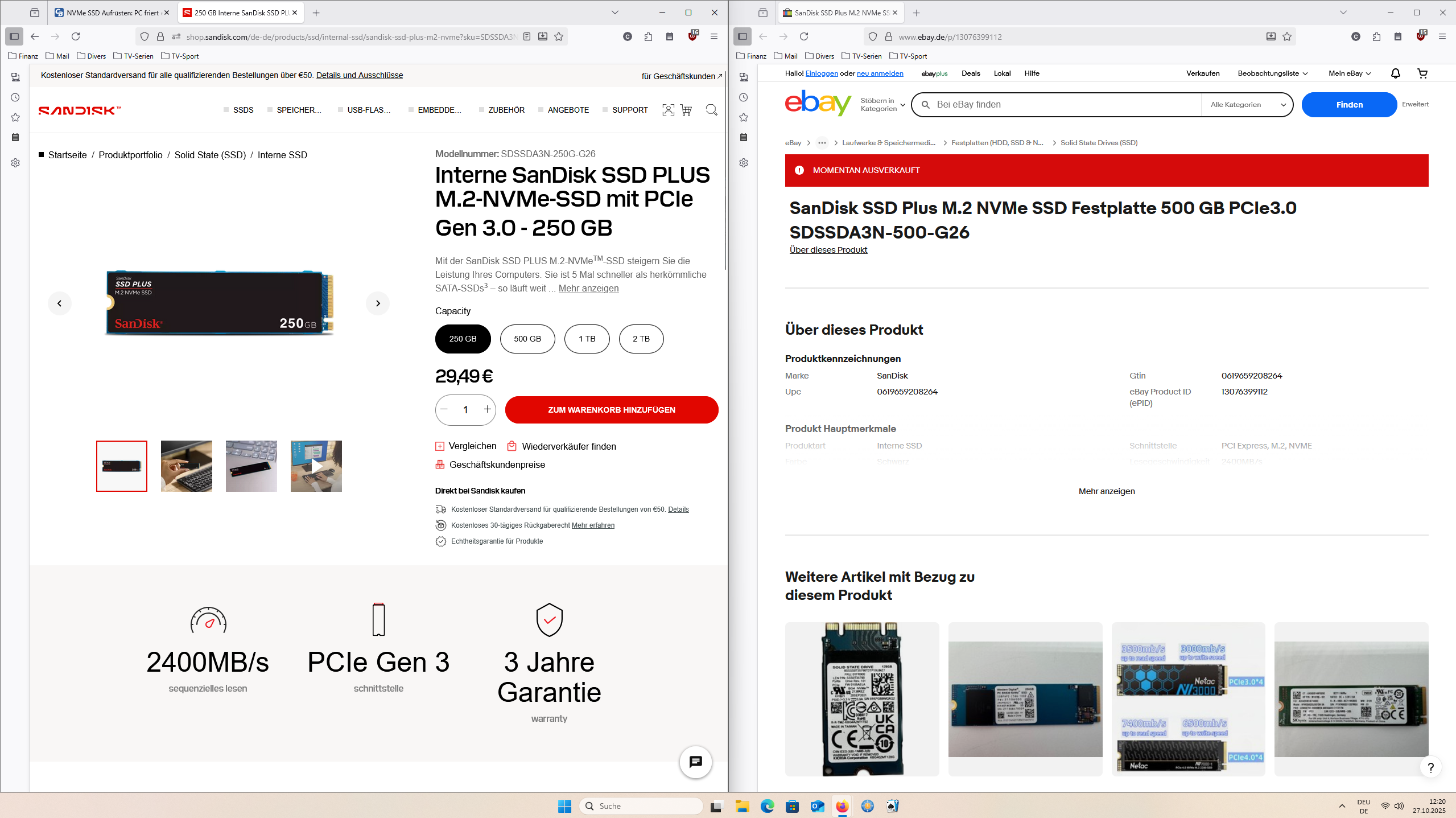

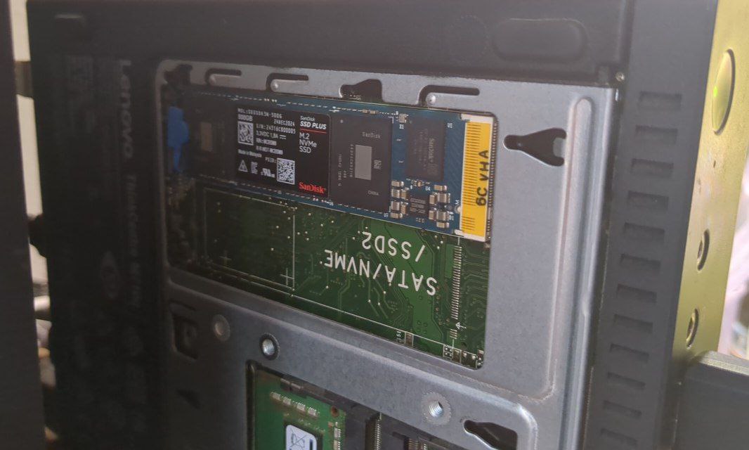

Ich habe einen Lenovo Thinkcentre M710q tiny mit Windows 11 drauf. Damals hatte ich den bloß mit einer 120 GB NVMe SSD gekauft, nun wollte ich auf 500 GB aufrüsten. Diese habe ich mir gekauft, nicht NEU, aber REFURBISHED scheinbar:
https://www.ebay.de/itm/236393238765

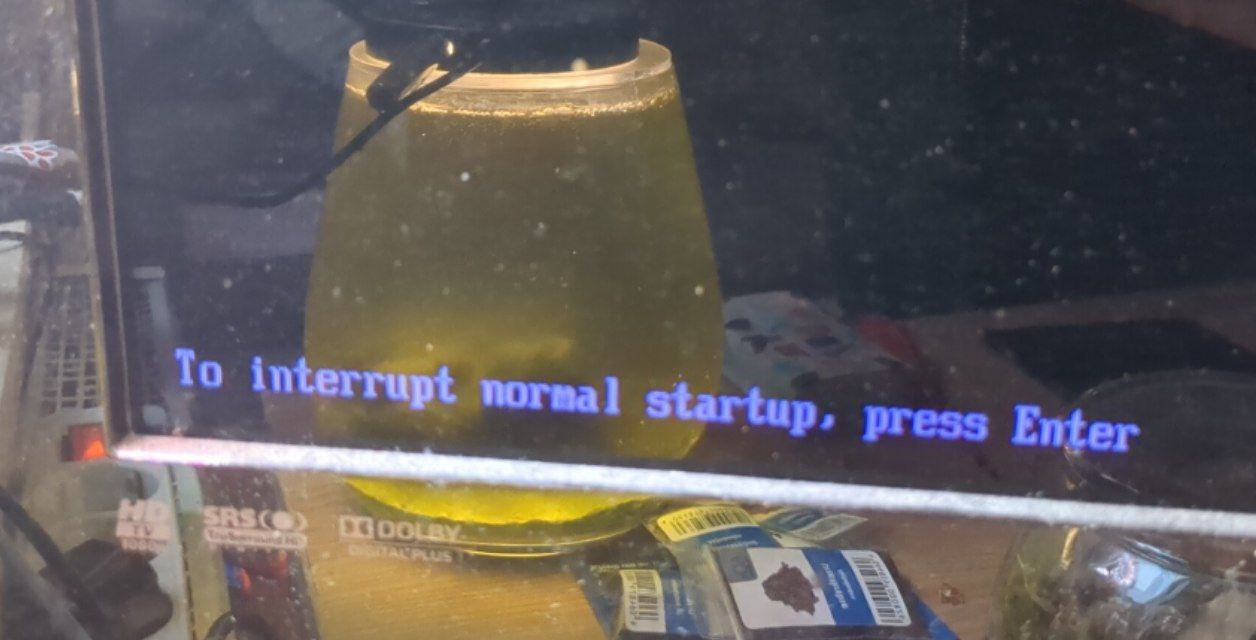

Wenn ich jedoch die alte "Platte" (diese Dinger würde ich eher als Chip beschreiben) ausbaue und die neue reinsetze, friert der PC ein. Das heißt, beim starten sehe ich das Lenovo Logo und unten links steht
to interrupt normal startup press enter
Das funktioniert allerdings nicht, er bleibt in diesem Zustand eingefroren. Ein weiteres Indiz, dass etwas nicht stimmt: Ich kann ihn auch nicht mehr ausschalten und muss 5 sek auf den Power Knopf drücken.
Ohne SSD eingebaut funktioniert alles normal, mit der alten SSD natürlich auch.
Leider kann ich die SSD an keinen anderen PC einsetzen (zumindest nicht bei mir daheim), um zu prüfen, ob sie geht. An diesem Tiny-PC belegt auch die alte die selbe Schnittstelle. Reicht diese Diagnose schon, um zu sagen, dass die SSD kaputt ist?

1. Wichtiger als der Link zu einen Produkt wäre der Link zur entsprechenden Auktion, nicht das du hier einen Betrüger auf den Leim gegangen bist
2. Warum kauft man sich sowas gebraucht wenn man es neu für derzeit echt nen schmalen Taler bekommt ?
Der mag Deine "neue" SSD nicht, ich vermute, die ist hinüber. Um sicher zu gehen, müsstest Du sie aber an einem anderen PC oder in einem externen Gehäuse testen.

was auf der neuen Platte drauf ist, weiß ich ja leider nicht. Sie wurde als refurbished verkauft (NEU: Sonstige), also hätte ich erstmal nichts erwartet. Aber leider kann ich sie ja (zumindest hier bei mir daheim) wonirgens sonst anschließen, was starten kann, um reinzuschauen.
Dann scheint der Link nicht zu funktionieren, aber das hier wäre der Name:
SanDisk – SSD Plus 500GB M.2 2280 NVMe PCIe Gen3, 3200MB/s, intern, schnell​
Einen anderen Link kann ich iwi net generieren, das kommt bei Originalgebot aufrufen ... aber ist natürlich diese NVMe.

Aber der PC friert doch ein, beim starten x_x
Nur deshalb frage ich ja hier: Ich komme erst garnicht ins Boot Menü / F12 drücken, um dann vom Stick aus W11 zu installieren. Es hängt ja bereits vorher. Und es hängt auch NUR, wenn diese neue "Platte" dran hängt.

Ich würde sie ohnehin nochmal bei einem Kumpel testen, bloß wird das ein bisschen dauern. Mit anderen Worten: Es sieht schon sehr danach aus, dass das Ding futsch ist?
Kann mir halt auch nicht erklären, wieso ein PC einfriert, nur weil ne neue Platte dran steckt - und das schon vor dem Boot Vorgang.

das ding wird hin sein.

die is hin oder schlecht eingebaut. jo, empfindlich, sowas.
