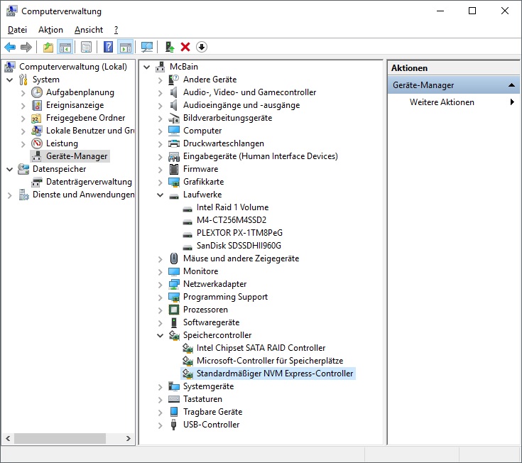

Sie wird auch vom System erkannt und im Windows Gerätemanager bei den Laufwerken angezeigt, auch der NVMe Speichercontroller. Aber die SSD taucht nicht in der Datenträgerverwaltung auf, lässt sich also nicht partitionieren.

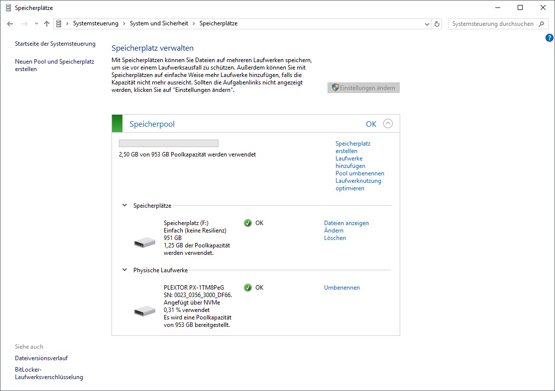

Über "Speicherplätze" kann ich auf das Laufwerk zugreifen und darauf einen neuen Pool erstellen, der dann als Laufwerk sichtbar wird.
Aber so ist die SSD quälend langsam. Dort wird die SSD auch als physikalisches Laufwerk#0 geführt.

Ich schätze aber, dass es mehr ein Windows Problem ist. Über "Speicherplätze" läßt sich das Laufwerk ansprechen, aber nicht in der Datenträgerverwaltung.
Vielleicht kostest du auch Mal einen Screen aus der Datenträgerverwaltung und wie du darauf kommst das es sich dort nicht partitionieren lässt.
