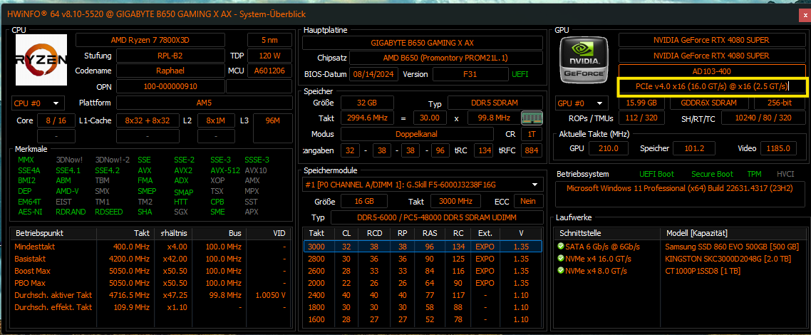

beim Auslesen von HWiNFO sind mir die Zahlen im gelb umrandeten Kasten aufgefallen. Konkret habe ich mich gewundert über "x16 (2.5GT/s)". Liegt da ein Problem vor? Müsste die Grafikkarte nicht eigentlich mit der vollen PCIe 4.0-Bandbreite angebunden sein, also mit "x16 (16.0 GT/s)"? Probleme habe ich nicht festgestellt, bin nur über die Angebe in HWiNFO gestolpert.

Musst die mal unter Last setzen... und dabei dieses Fenster anschauen.

Wurde der Screenshot unter Last, also während ein Spiel lief, gemacht oder im Idle. Bei letzterem wäre es normal, dass die Stromsparmechanismen von PCIe die PCIe-Generation (und damit die Geschwindkeit) runterschalten, wenn keine Last anliegt.

OK, super! Danke schon mal für die Info. Habe den Screenshot auch auf dem Desktop ohne jegliche Anwendung im Hintergrund gemacht. Werde gleich mal in einem Spiel testen.
Ergänzung: Wie von euch vermutet, ist die Bandbreite unter Last korrekt (PCIe v4.0 x16 (16.0 GT/s) @ x16 (16.0 GT/s)).

na dann siehst du, daß, so sinnvoll, energie gespart wird. so, wie sein soll.
