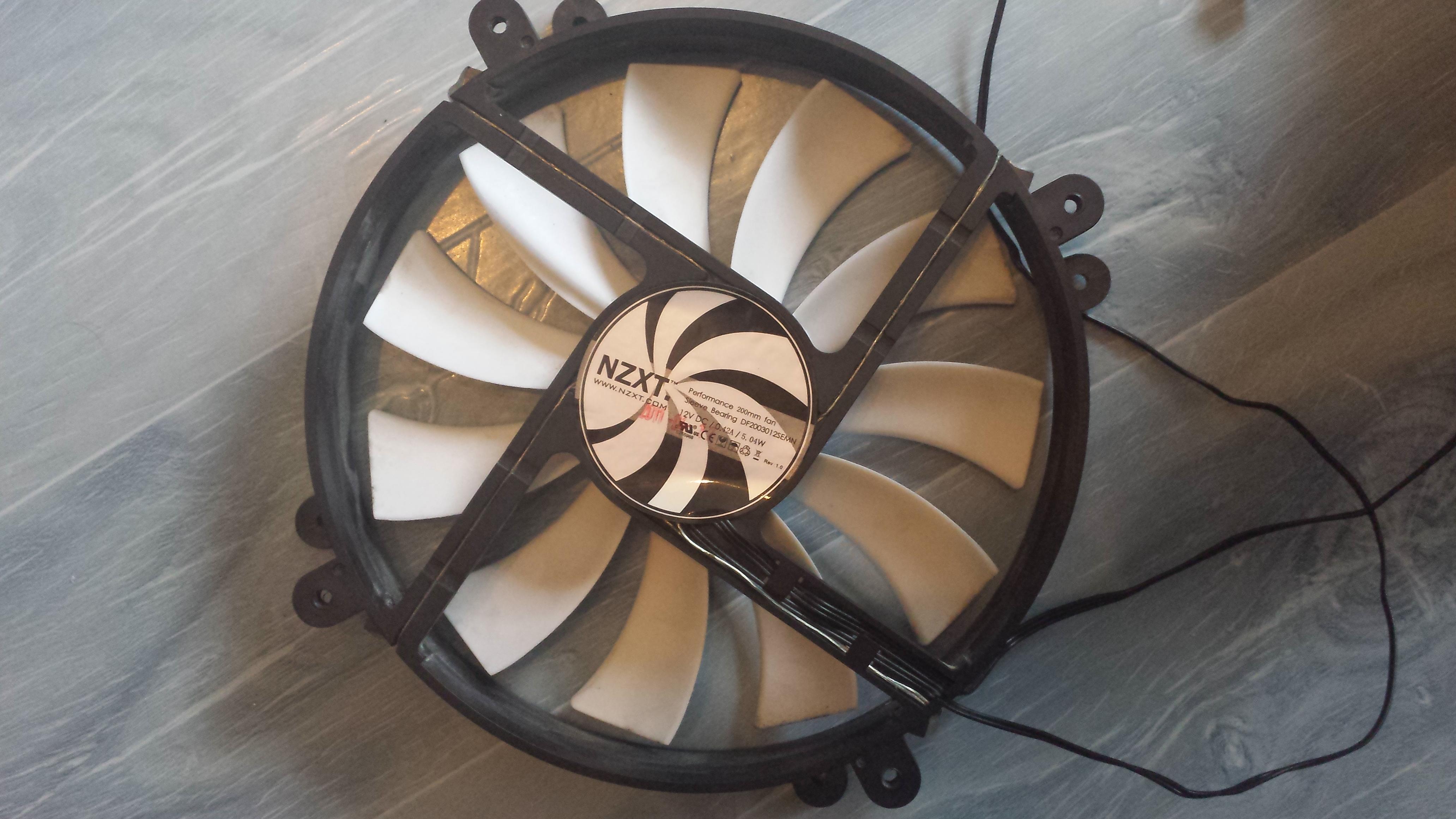

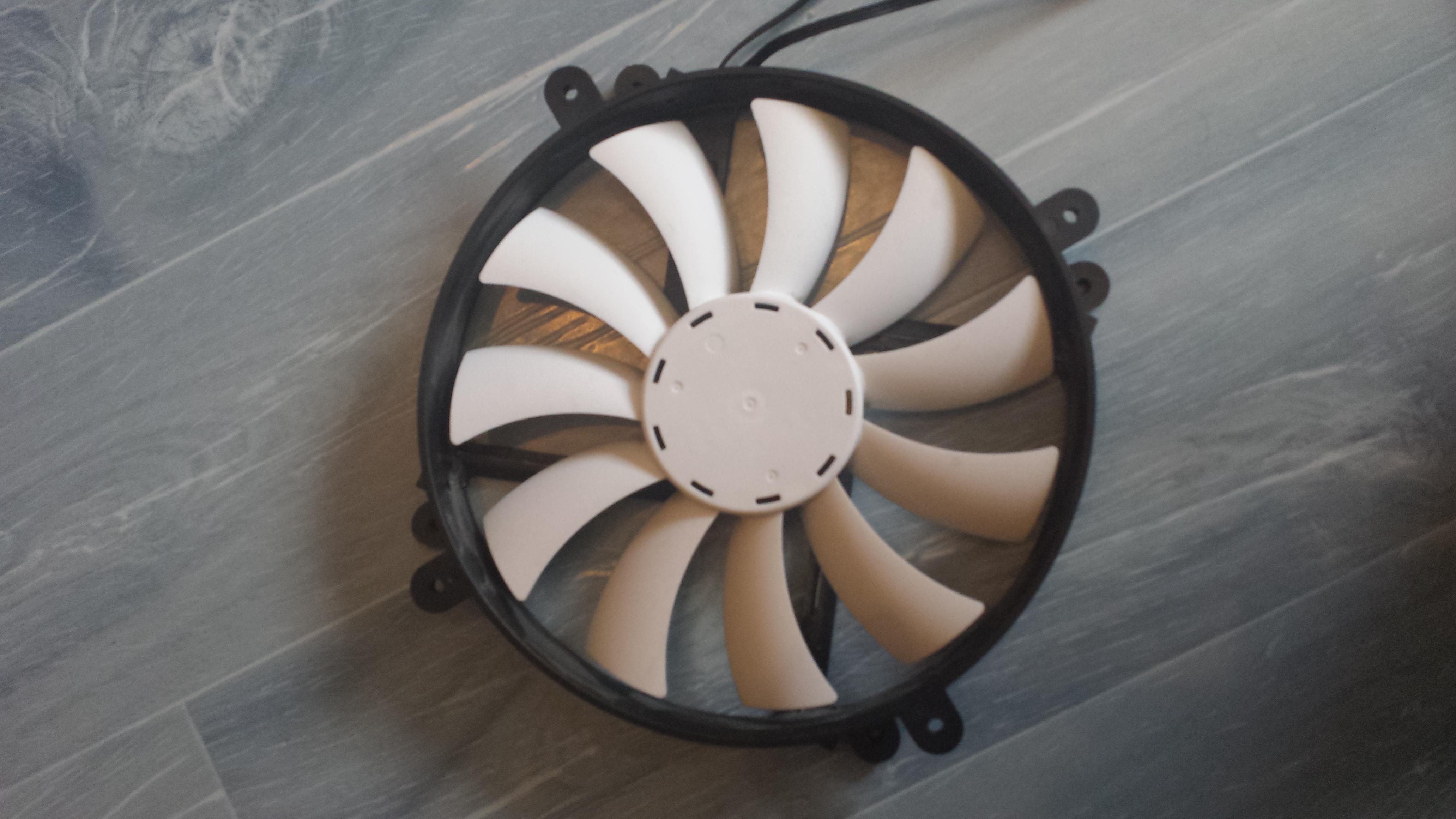

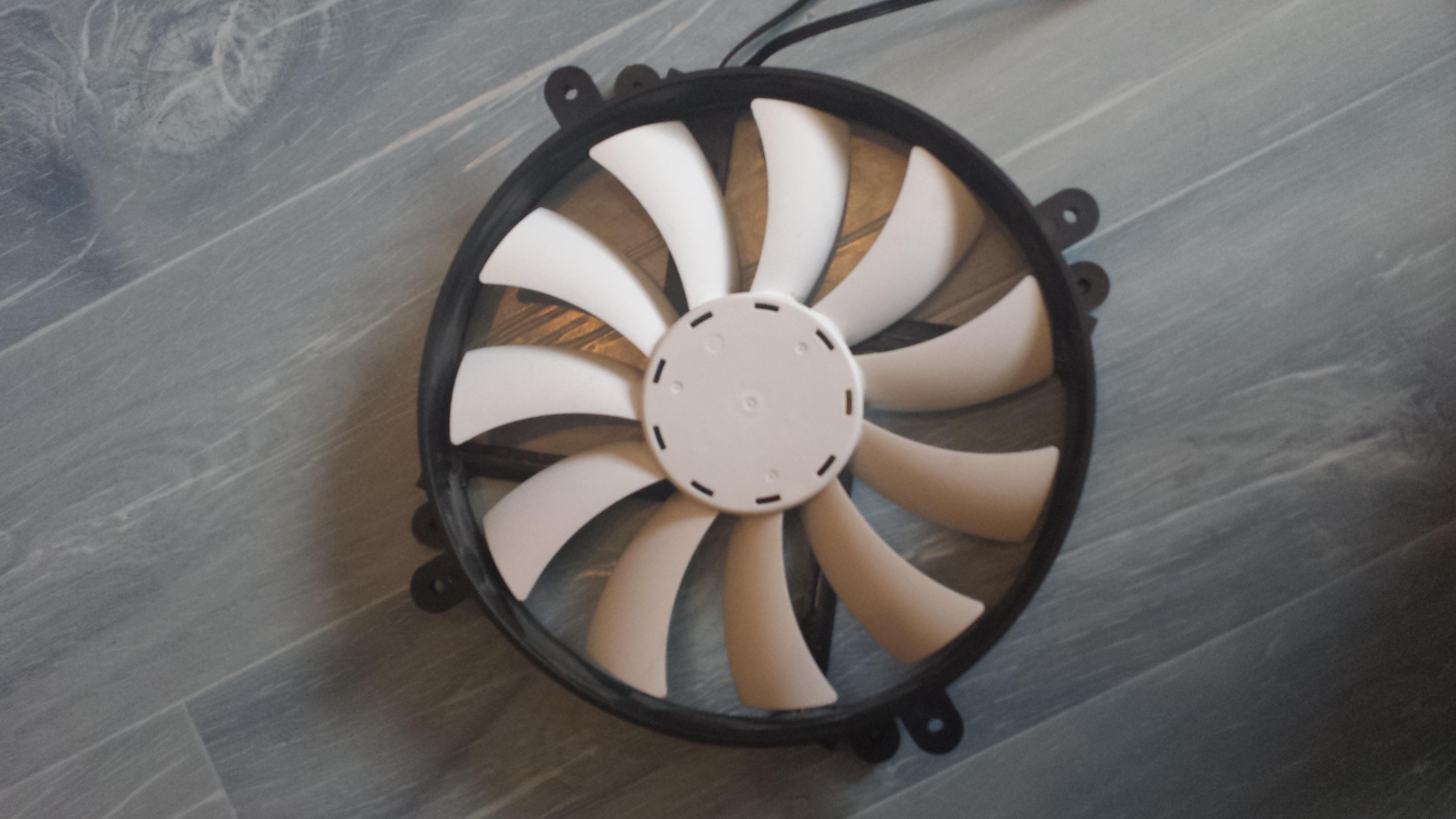

Obere Seite
Unter dem geklepten liegt der Motor, da komme ich nicht ans Lager.
Und unten müsste ich qausi den Propeller rausreißen, was dann wahrscheinlich Totalschaden wäre.Bliebe noch von der Seite, aber der Schlitz ist so klein, da sehe ich kaum was. Ansonsten könnte ich den folgenden Bestellen, der scheint zu passen laut Rezessionen

zieh erst mal an der Rückseite den Aufkleber ab, darunter ist wahrscheinlich der Verschlusspropfen.
Joa super, gut versteckt, hatte den Kleber schon ab aber der Kreis in der Mitte lässt sich wirklich öffnen.
