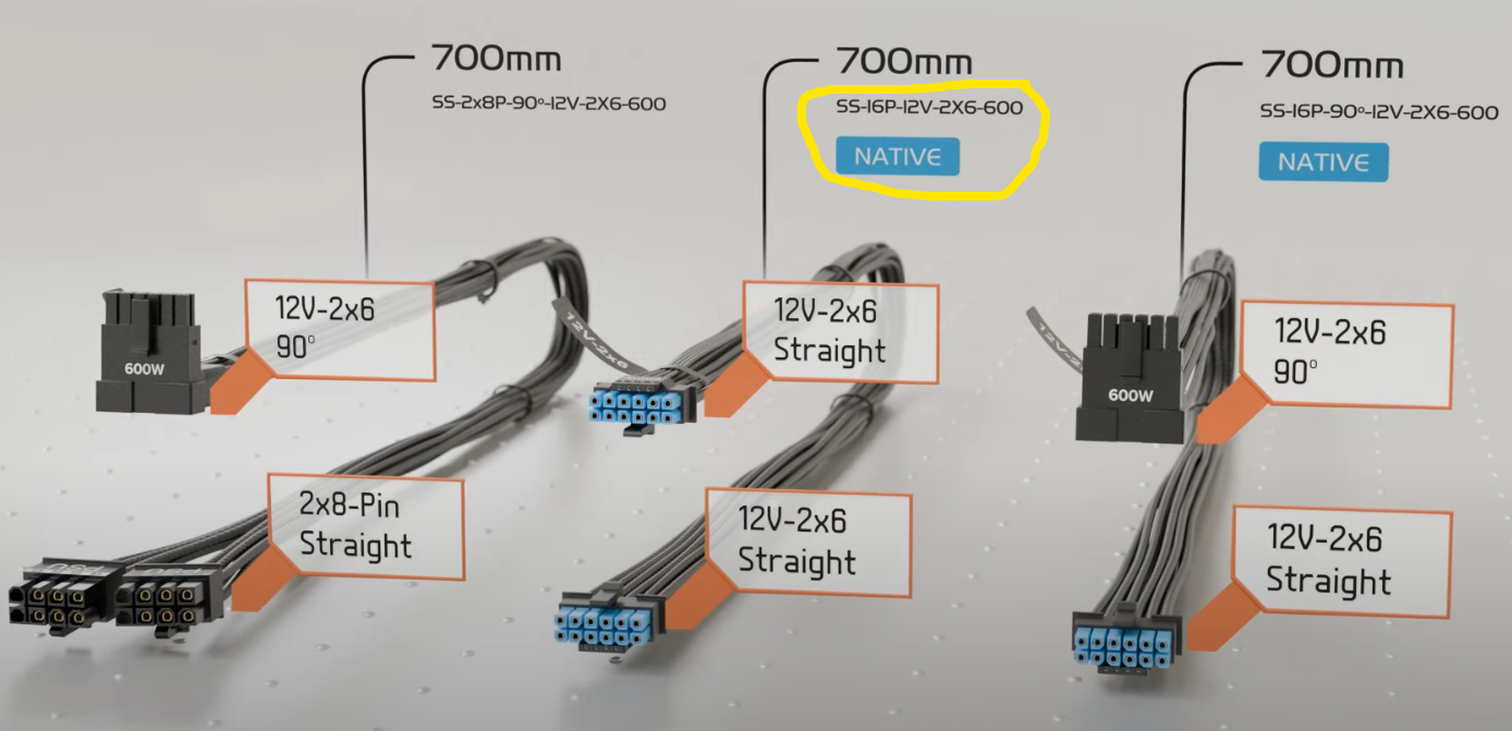

FreakInCage schrieb:
Interpretiere ich richtig, dass bei dem von mir verbauten Netzteil das beigelegte "Ein-Stecker-600W" Kabel ausreicht? Oder muss ich die beigelegte Peitschen verwenden?
Zu den beiliegenden Adapter-Steckern der 4090er habe ich nicht so Gutes gelesen. Wie der beiliegende Stecker der 5090er ist, muss man sehen.
Das 12V 2x6 Kabel ist bei Deinen NT ja dabei.
https://nzxt.com/de-DE/product/c100...BK7X6JnWbEcmRzCzpj64kwdyO3hgpSz8EH6D3wiyQVJED
_ROG_ schrieb:
Zu den beiliegenden 12HPWR-Steckern der 4090er habe ich nicht so Gutes gelesen. Wie der beiliegende Stecker der 5090er ist, muss man sehen. Aber die Peitsche wäre für mich die sauberere Lösung.
Das Kabel ist bei Deinen NT ja dabei.
Das bei den 5090ern beiliegende Kabel muss man sich dann mal anschauen.
Ich würde das beim Netzteil beiliegende Kabel nehmen wollen, wenn das geht?
Der Netzteilhersteller wird jawohl gefälligst darauf achten, keine dem eigenen Gerät schadende Komponenten beizulegen ^^
Interessant finde ich, dass das von NZXT beigelegte Kabel keine Peitsche ist, sondern auf beiden Seiten einen 2x6er Stecker verbaut.
Dann hoffe ich mal, dass das alles passt :)
Reaktionen: _ROG_
Mein Fehler, entschuldige. Falsches Foto -wird entfernt. 🧐😇
Du hast den aktuellen nativen Anschluss.
