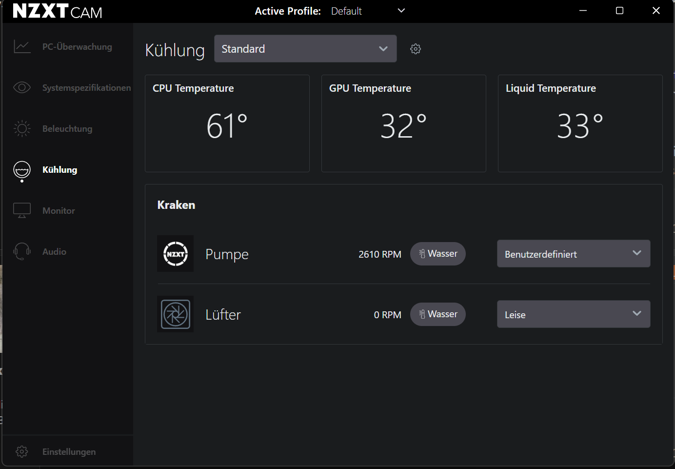

Also schau mal bitte , ob auf Deinem Rechner die NZXT CAM Software installiert ist , sollte sie eigentlich, falls nicht dann runterladen und installieren.
Da kannst Du die Pumpe auslesen und auch die Drehzahl verstellen.
und dann würde ich dem 7600x noch den eco mode im Bios verpassen , sprich Richtung 65W TDP, denn der kleine Kollege ist ein Hitzkopf vom Werk aus. Du verlierst dabei keine Leistung, aber Temperatur.

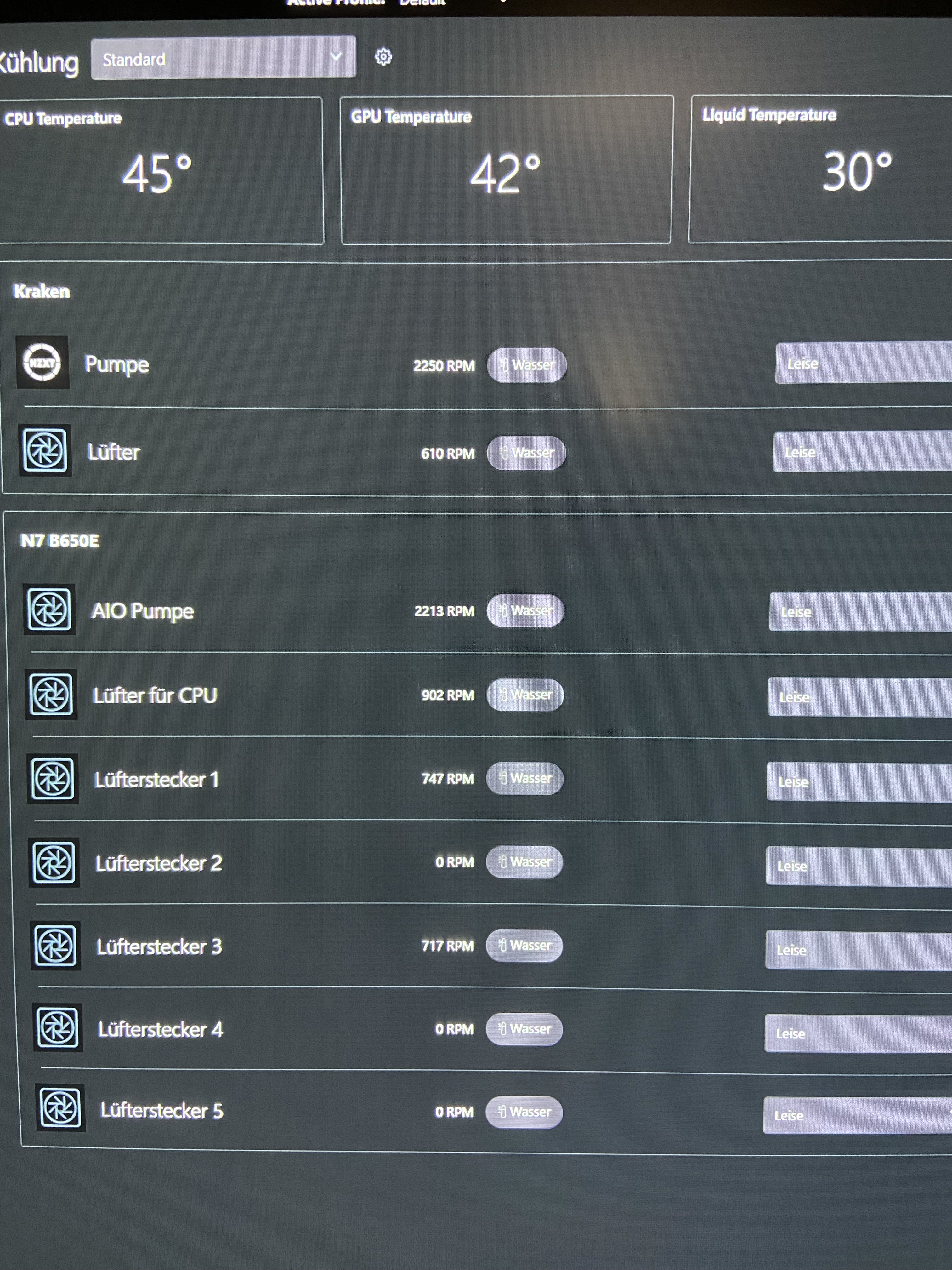

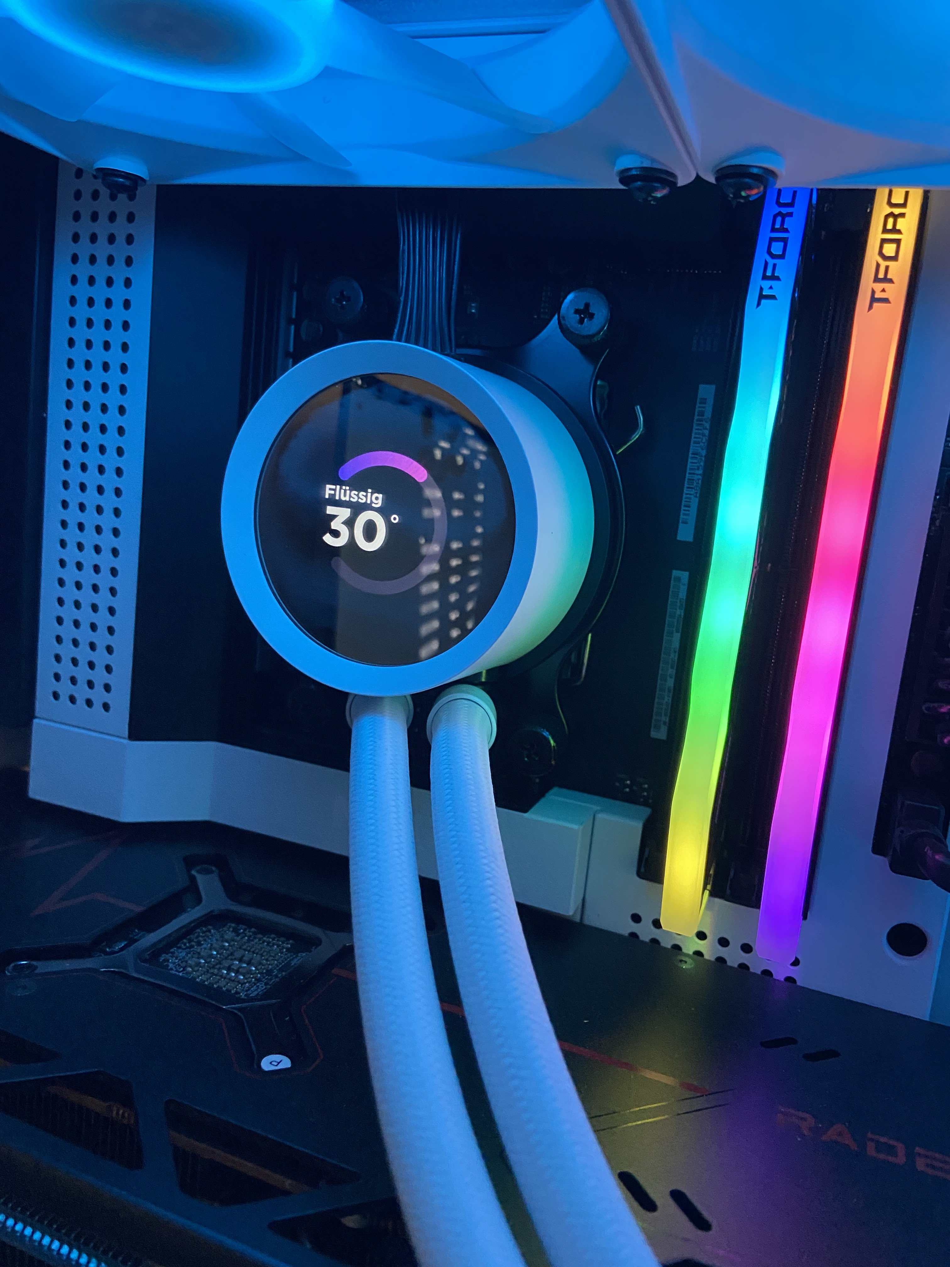

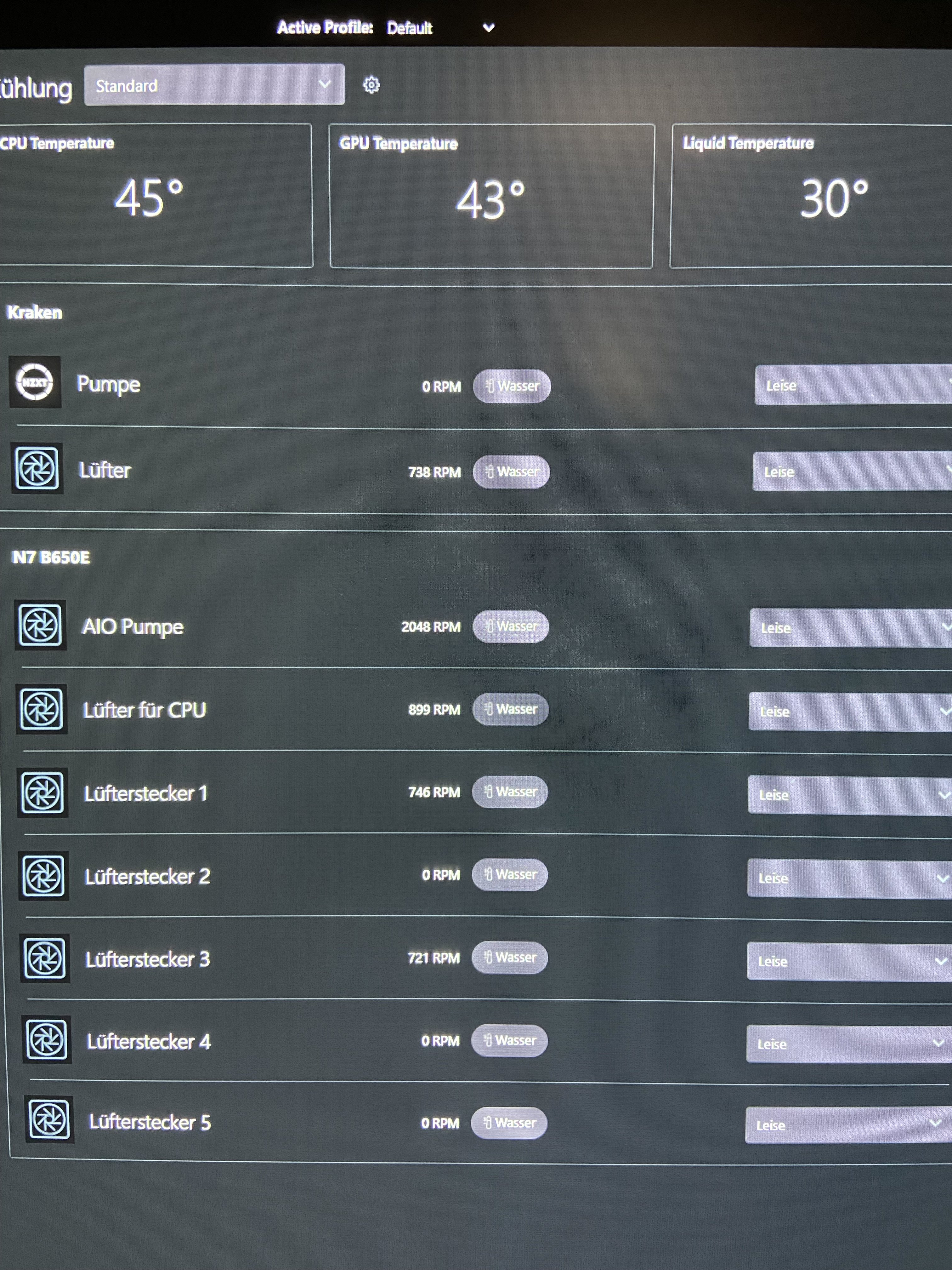

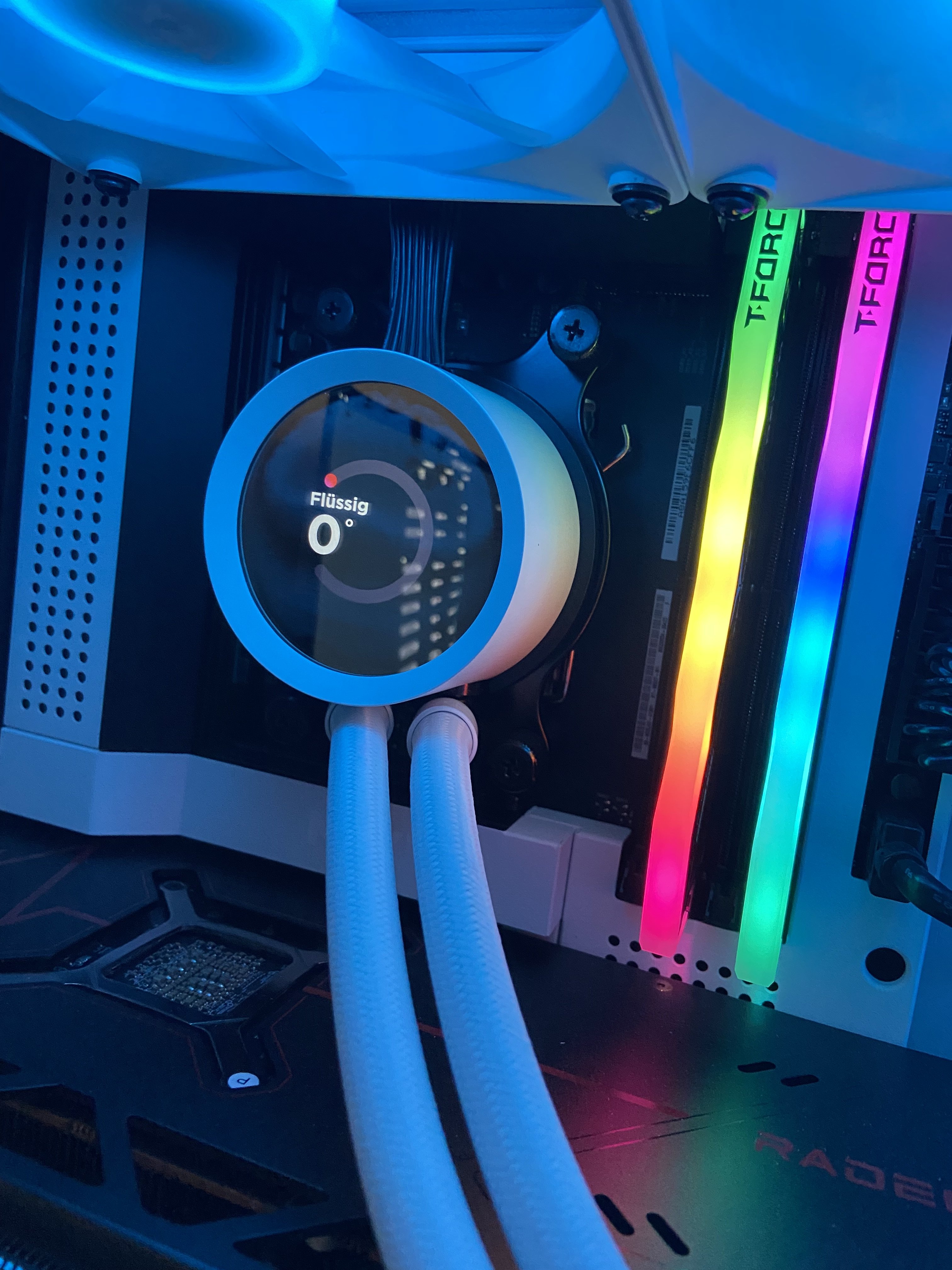

Also ich hab hier jetzt mal meine cam daten fotografiert und wie auf dem bild zu sehen zeugt er mal die flüssigkeit auf 30 dann mal kurz auf 0 an, genau wie die pumpen RPM. Mal auf 2220 dann wieder kurz 1 sekunde auf null, wie auf den bildern zu erkennen. Allerdings habe ich eben grad auch eine wichtige entdeckung gemacht. Auf meinem pc liefen live hintergrund bilder, sobald der pc hoch gefahren ist und es zum live bild gewechselt hat ist die cpu überhitzt. Ich habe jetzt das live bild programm deinstalliert und siehe da, die cpu bleibt jetzt bei standart 44 grad. Kann sowas nur durch live bilder ausgellst werden? Und sind die werte auf meiner nzxt cam so inordnung? Bzw ist es ein problem wenn der ab und an 0 zeigt?

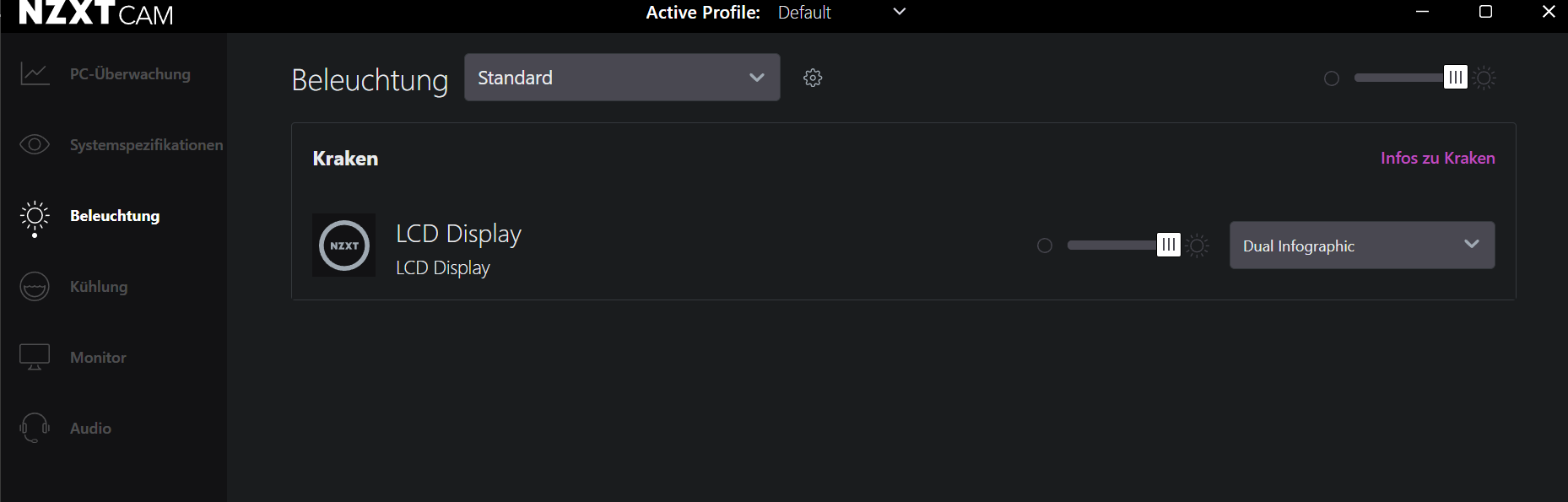

...dreh die mal bitte etwas hoch, so bis 2700-2800rpm solltest Du sie nicht raushören können , ansonsten spiel damit rum bis Du sie hörst .
Und dann stell mal wie auf dem Bild die Info im Display um , dann kannst Du das besser verfolgen.
Das mit dem auf 0 schalten kommt mir komisch vor.
Ja das ist wirklich sehr komisch und jetzt läuft der pc auch überhaupt nicht mehr flüssig und ich kann nicht mal mehr cs go starten er friert ein. Monitor bild ist jetzt auch weg, kann das leider nicht mehr ausführen was du gesagt hast. Ich denke wirklich die pumpe ist defekt, das kann der einzelne lüfter nicht sein. Komischerweise ist die cpu jetzt bei 45-55 grad und trotzdem legt der pc und cs go geht nicht mehr an. Am anfang war die temperatur für liquid auch immer auf 22 und jetzt permanent auf 30-31 dann paar mal auf 0 für 1 sekunde. ich werd den mal morgen bei einer reparatur vorbei bringen und schauen was wirklich das problem ist.
