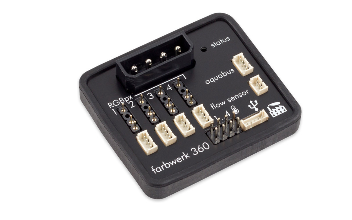

Von welchem Controller und Adaptern redest du nun ? FW360 oder der Coolermaster ?
Novocain schrieb:
Was fällt dir bei dem Adapter auf ? - So anschließen kannst du ihn ja nicht am FW360, männlich männlich ist etwas schwer...
Hö ja stimmt. Ich finde aber mit Buchse nur die oberen Anschlüsse
FW360
den und den
was anderes finde ich garnicht

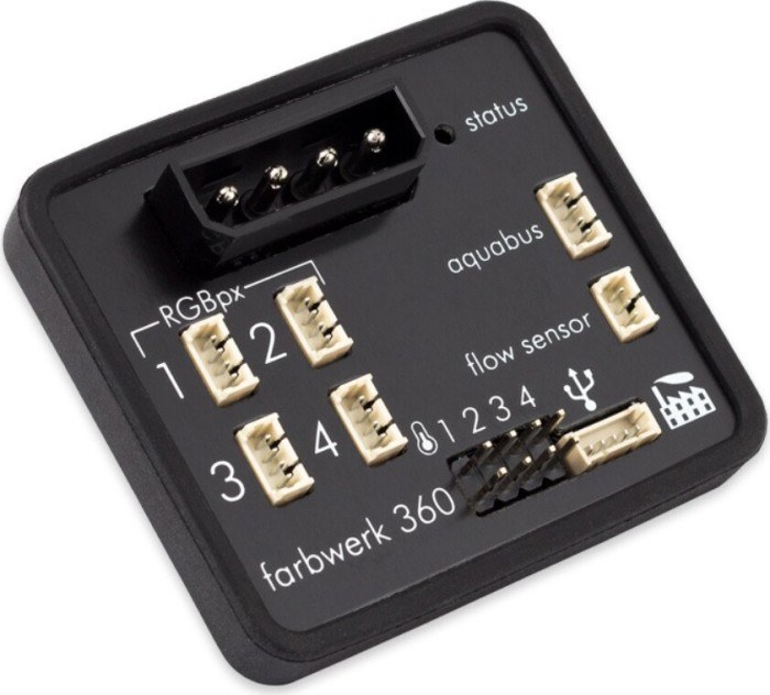

Ahhhh ich weiß woran das hier liegt..
Die Geizhals bilder sind veraltet...
Hier sieht man, das sind die normalen RGB Ansschlüsse drauf...
Das war das Bild bei Geizhals
🤦‍♂️.. Ohmanno mann...

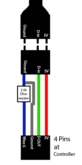

Und vielleicht probiere ich mal aus, mit nem Wiederstand, wie im Linus beschrieben.
Das mit dem Vierten Pin ist nämlich fast so wie angenommen..
Der vierte Pin an der Steuerung enthält anhand der stärke des Wiederstandes die Information, wie viele LED's angeschlossen sind!
Wären dann ein paar Euro aufwand für den Wiederstand und einpolige Stecker die man dann festklebt...
