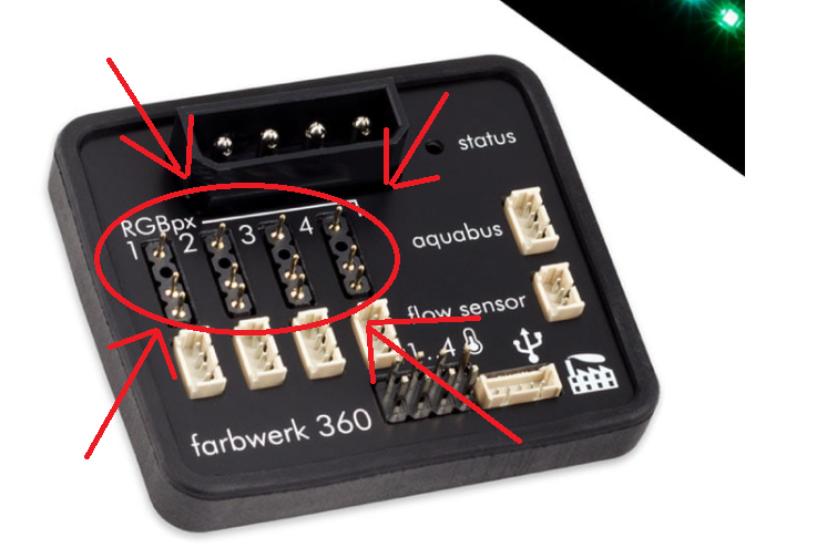

Aquacomputer Farbwerk 360- müsste man dann wohl noch adapter nutzen für argb wenn ich mich nicht täusche...
Nee das BQ 500DX bringt keinen (a)RGB Hub mit...
Eine farbwerk 360 von aqua-computer kann ich empfehlen. Für den aufgerufenen Preis kannst du da eine Menge anstecken und mit der tollen Software spielen.
Also vom Zaman habe ich wenig gutes gehört.. Eher dass er total unzuverlässig ist.
Ich da ich Lüfter mit digitalen 5V LEDs habe wird es wohl mit einer Lichtsteuerung nichts die über den analogen 12V Mainboard header angeschlossen werden kann, sondern somit kommt hier nur ein Controller infrage der über den internen USB Header angesteuert werden kann...
Bin ich blöd? Der Aquacomputer Farbwerk 360 hat doch auch denselben Anschluss wie Corsair und NZXT für RGB!?!
Also so wie ich das sehe, bleibt hier der Zalmal Z-Sync die einzige Option...
Man könnte ja mal nen Blick in die Produktbeschreibung werfen:
"Kompatibel zu Beleuchtungsprodukten von Drittherstellern
Alternativ zu den von Aqua Computer angebotenen LED-Streifen können unter Verwendung des Produkts RGBpx Splitty4 (Artikel 53267, nicht im Lieferumfang enthalten) auch LED-Lüfter der Marken Corsair und NZXT für Beleuchtungseffekte verwendet werden."
Anschluß an sich ist ja schön und gut nützt nur nix wenn die Belegung oder Kommunikation anders ist....
18€ für nen versch***enes Kabel ? WTF

Ja bin ich echt blöde jetzt oder wie?
Das sind doch wieder die selben 4 Pin Anschlüsse die ich ja jetzt schon an meinem NZXT Controller habe! Wenn an diesem Aqua Controller sagt dass auch Drittanbieter Produkte kompatibel sind, dann muss das ja bei NZXT auch funktionieren... Zumindest ist es ein Versuch Wert.
Ich kenne das halt so. Es gibt 2 gängige unterschiedliche digitale RGB Streifen. 3-Pin (5v,Data,Ground) und 4 PIN (5v-Data,Clock,Ground) Die mit Clock sind aber total unüblich, da so hohe Frequenzen so gut wie nie nötig sind.
Ich bin mir ziemlich Sicher, dass der vierte gar nicht belegt ist...
Das ist der selbe Anschluss wie bei Meinem NZXT Controller...
Aber der Arctic Lüfter hat so einen Anschluss hier:
Rechts PWM Links RGB.
Irgendwie muss es ja dann einen Adapter geben..
Ich würde mir ja einen zusammenlöten, wenn ich mir sicherer wäre🤣

Ich habs raus... Hier hab ich den Life hack gefunden...

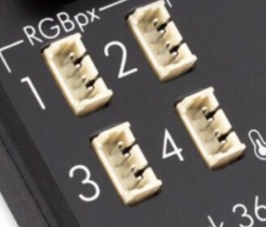

Also so richtig verstehe ich gerade nicht, wo das Problem liegt 😅
Die Lüfter werden definitiv getauscht? Es werden die Arctic mit "normalem" 3-Pin ARGB Anschluss?
Das neue Farbwerk hat 4 Kanäle mit je einem dieser Anschlüsse. Glaube eine ältere Version hatte nur Ports für das eigene Stecksystem von aquacomputer.
Ich habe (auch mittels Adapter) 7 alphacool Rise Aurora am Farbwerk und es ist beinahe perfekt.
Rein vom aussehen ja, nur wenn mich nicht alles täuscht sind die weißen nur unwesentlich kleiner so um die 50% in jeglicher Dimension, was dann immer noch nicht die Belegung erklärt.... Und wenn dem nicht so wäre warum sollte AC dann angeben das man den Splitty braucht - wenn man den gar nicht braucht und die so anstöpseln könnte. Wo wäre da der Sinn dahinter ? Richtig, es passt nicht da kannst du noch so viele Bilder angucken -ohne Dimensionen/Bemessungsangaben, wie ist das mit 2 verschiedenen Bildern abgleichbar ???
Die schwarzen sind ARGB auf dem Farbwerk die auch die Arctic haben - also ran da und das wars.
Ich hab am Farbwerk jetzt nirgends diesen 3 poligen Anschluss für die Arctic gesehen...
Sorry dass ich mich so dumm anstelle..
Brauche doch dann noch einen Adapter für die Arctic für den Farbwerk Controller. Richtig?
NZXT ist auch schrott.
Ahh Großbritannien ist ja kein Teil mehr der EU daher +6€ + MWSt bei Einfuhr
Was fällt dir bei dem Adapter auf ? - So anschließen kannst du ihn ja nicht am FW360, männlich männlich ist etwas schwer...
