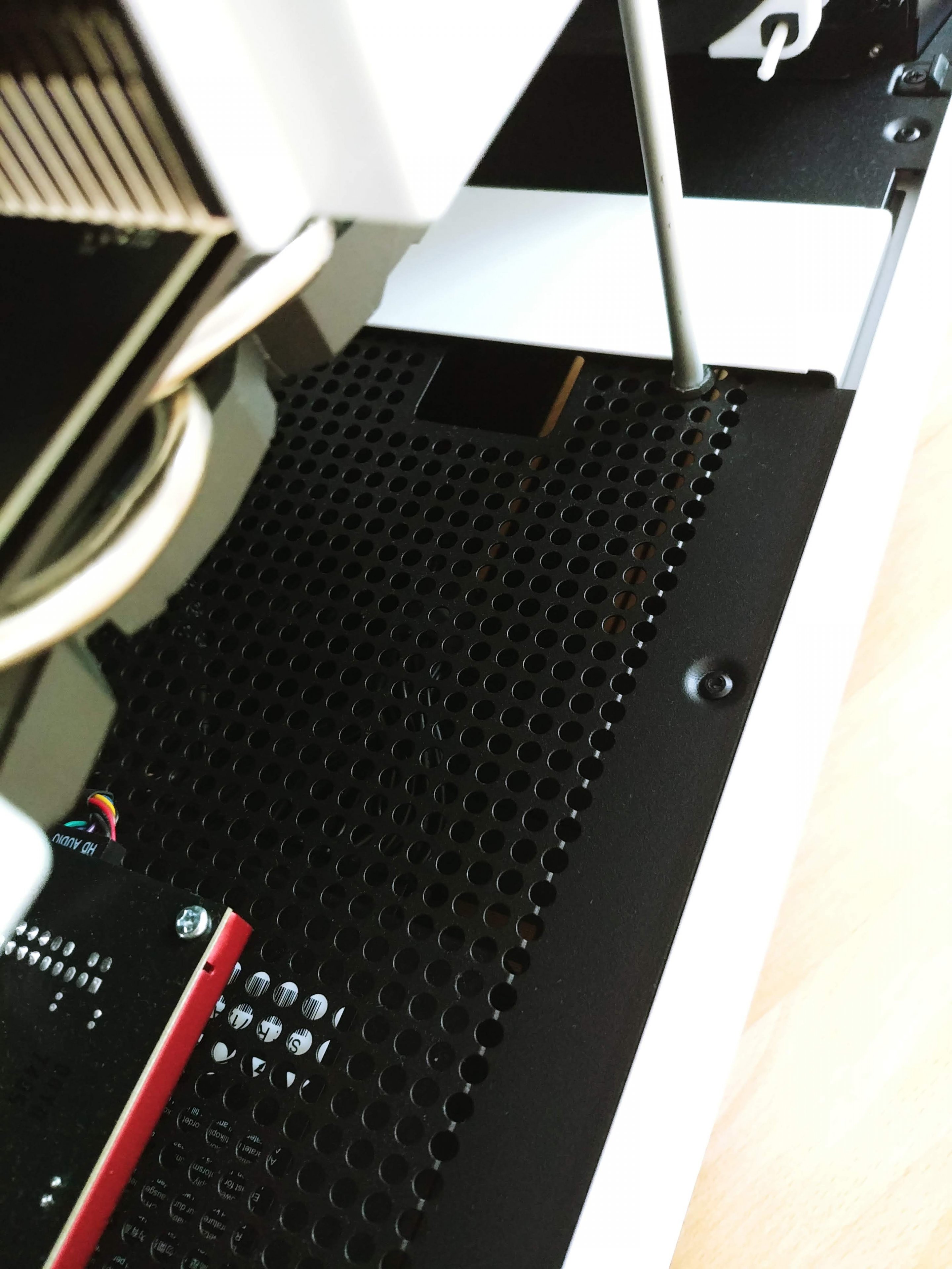

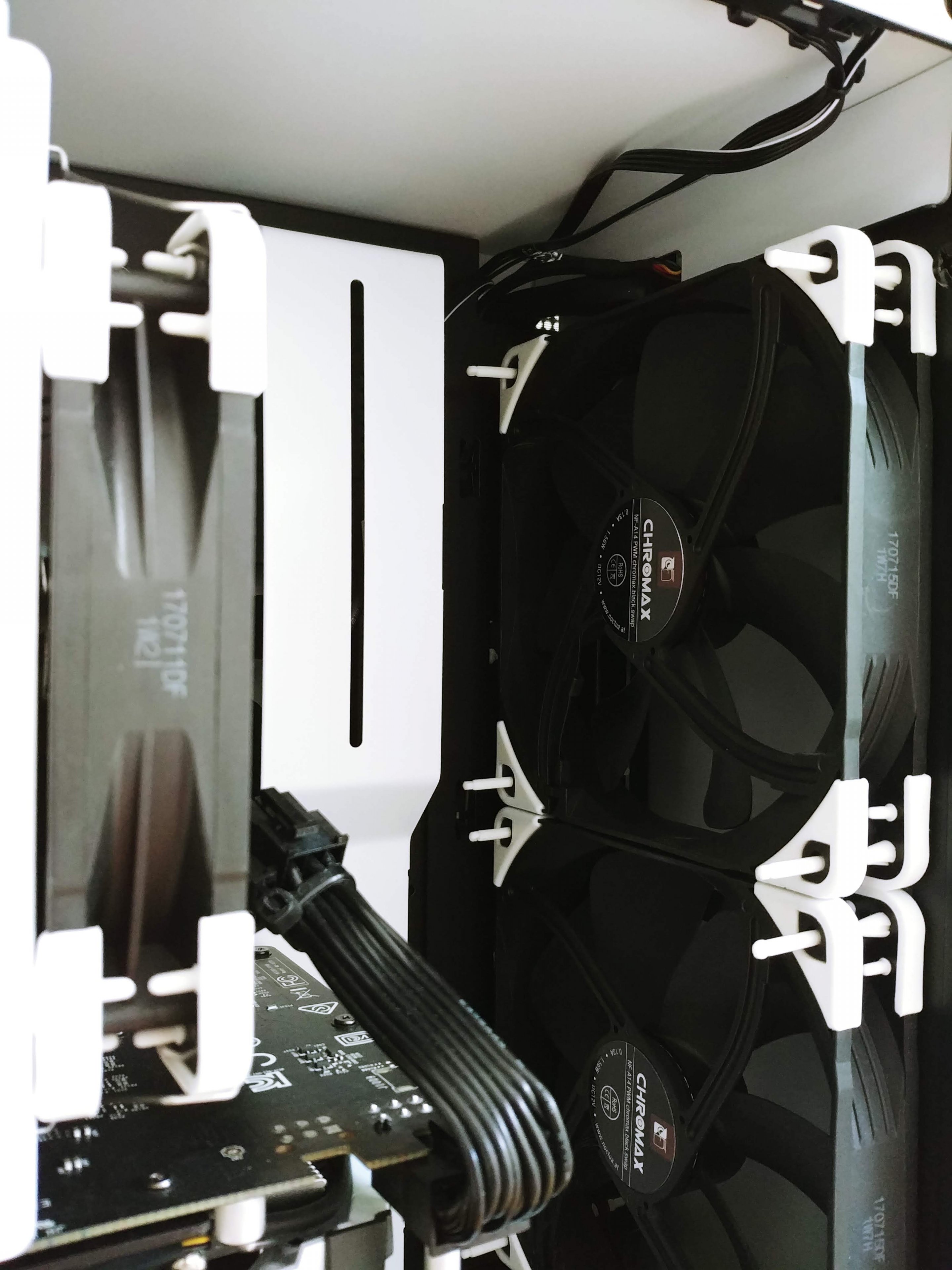

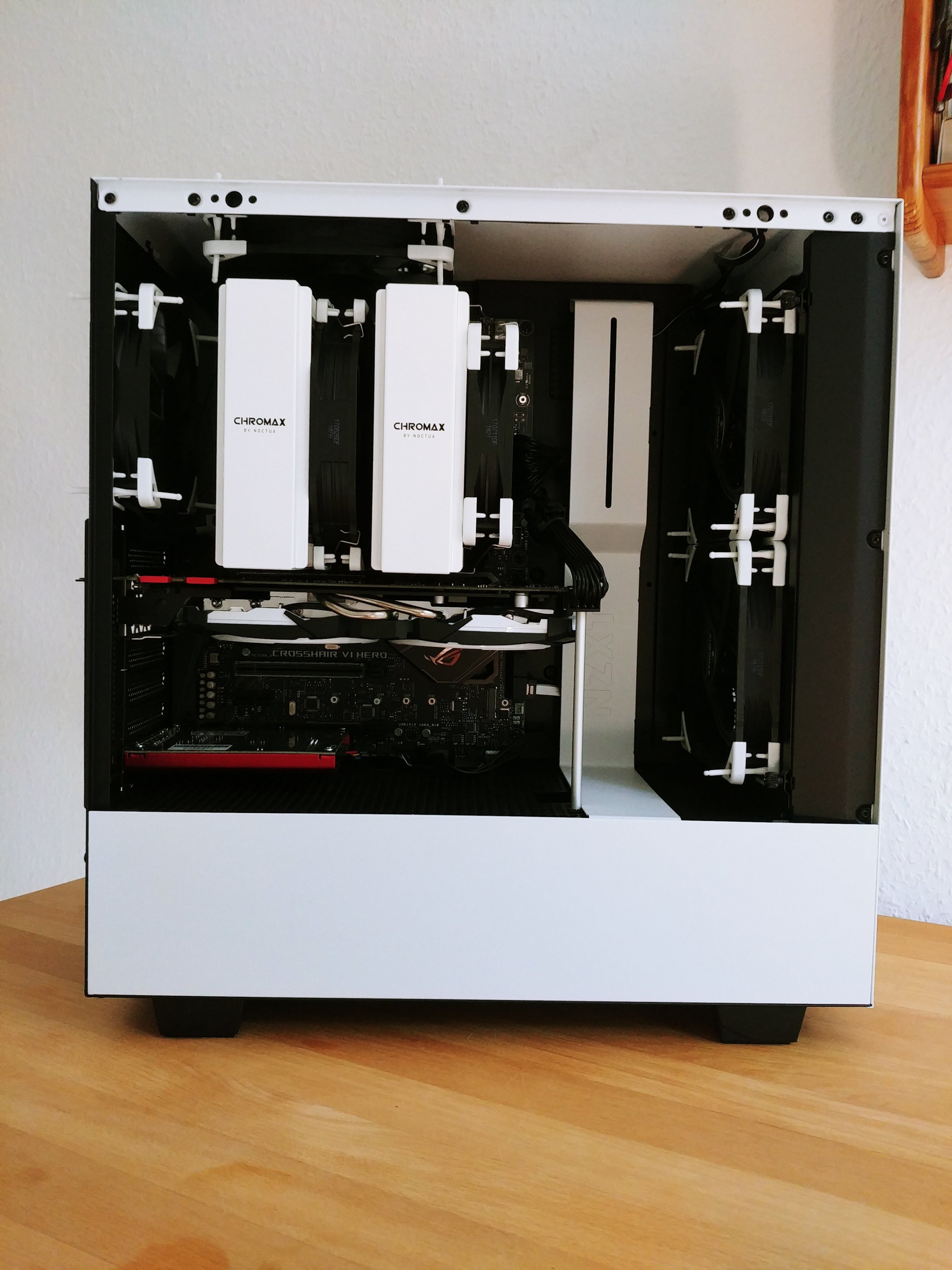

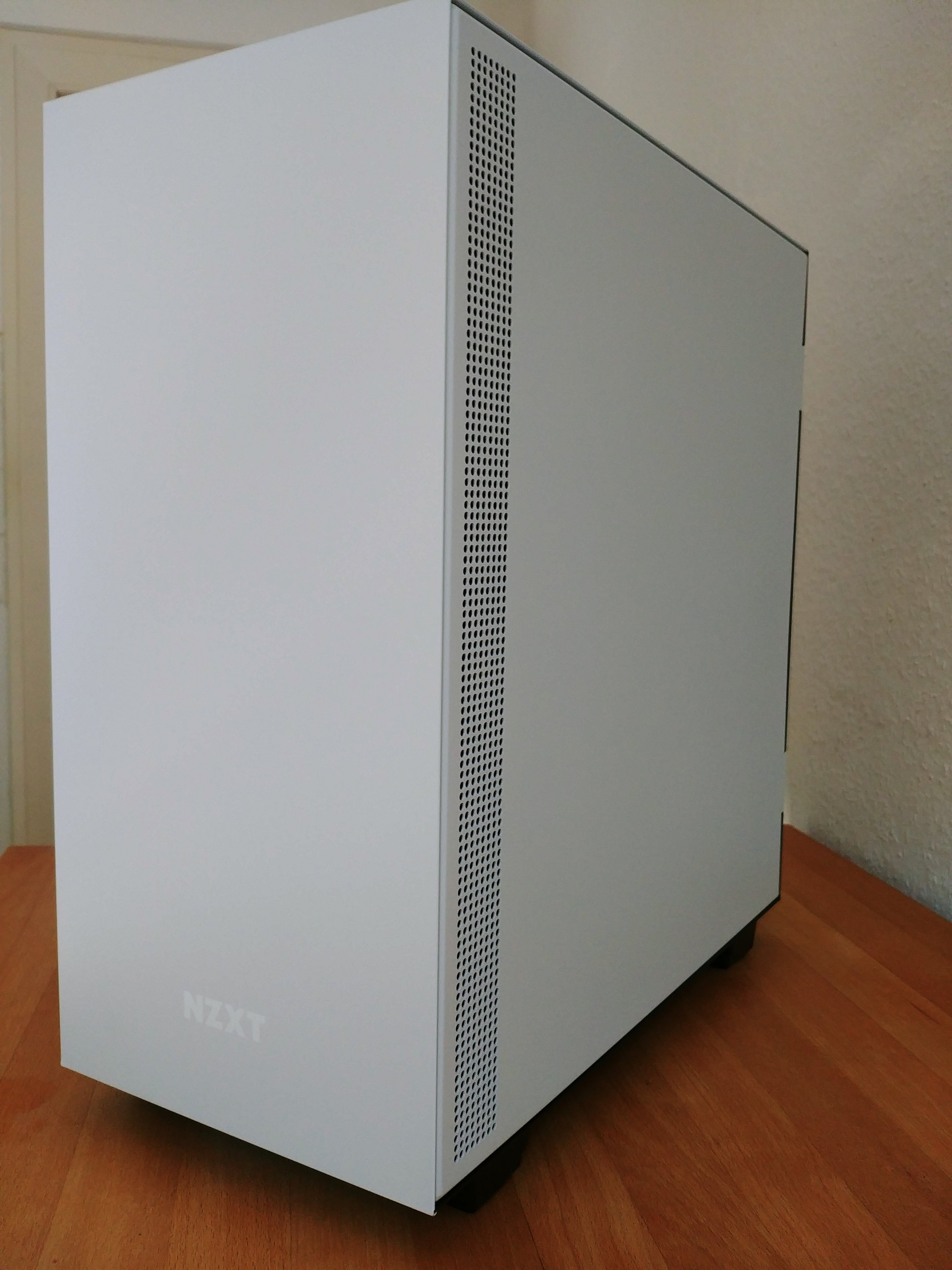

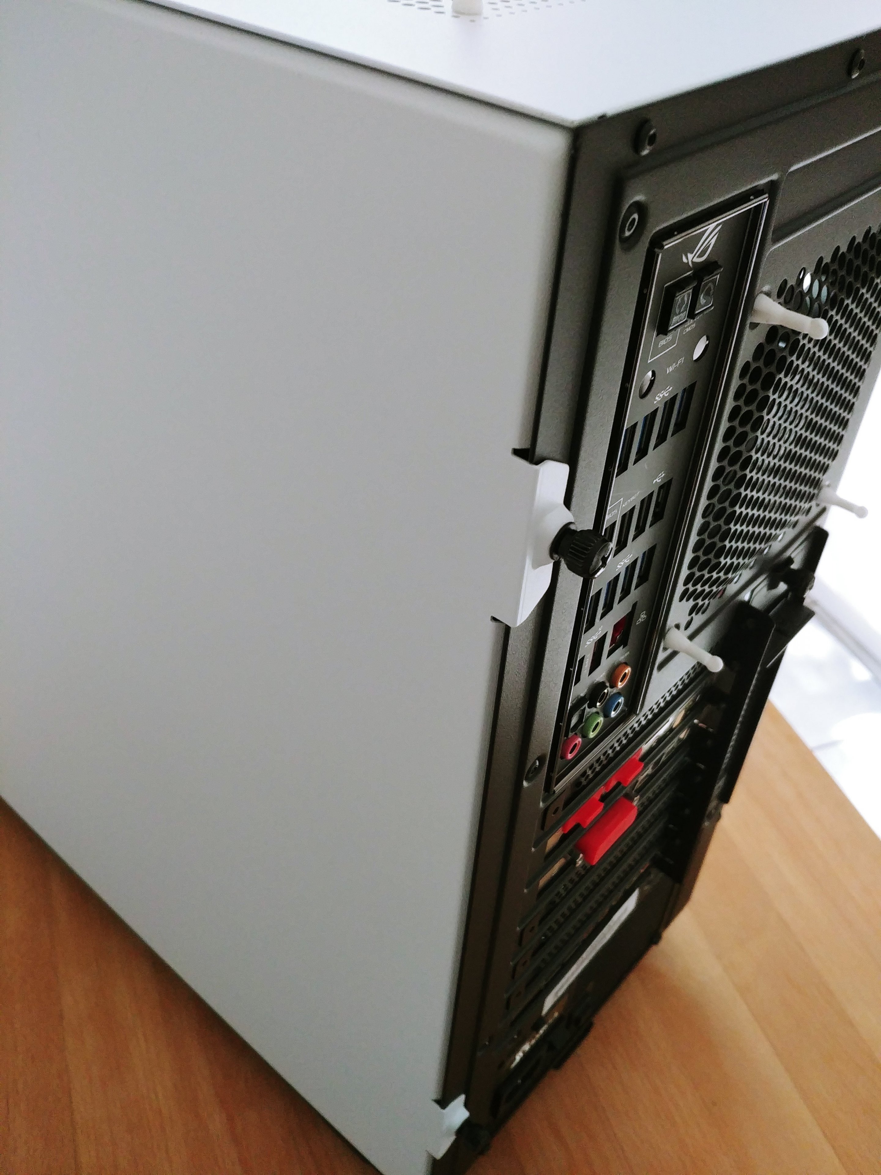

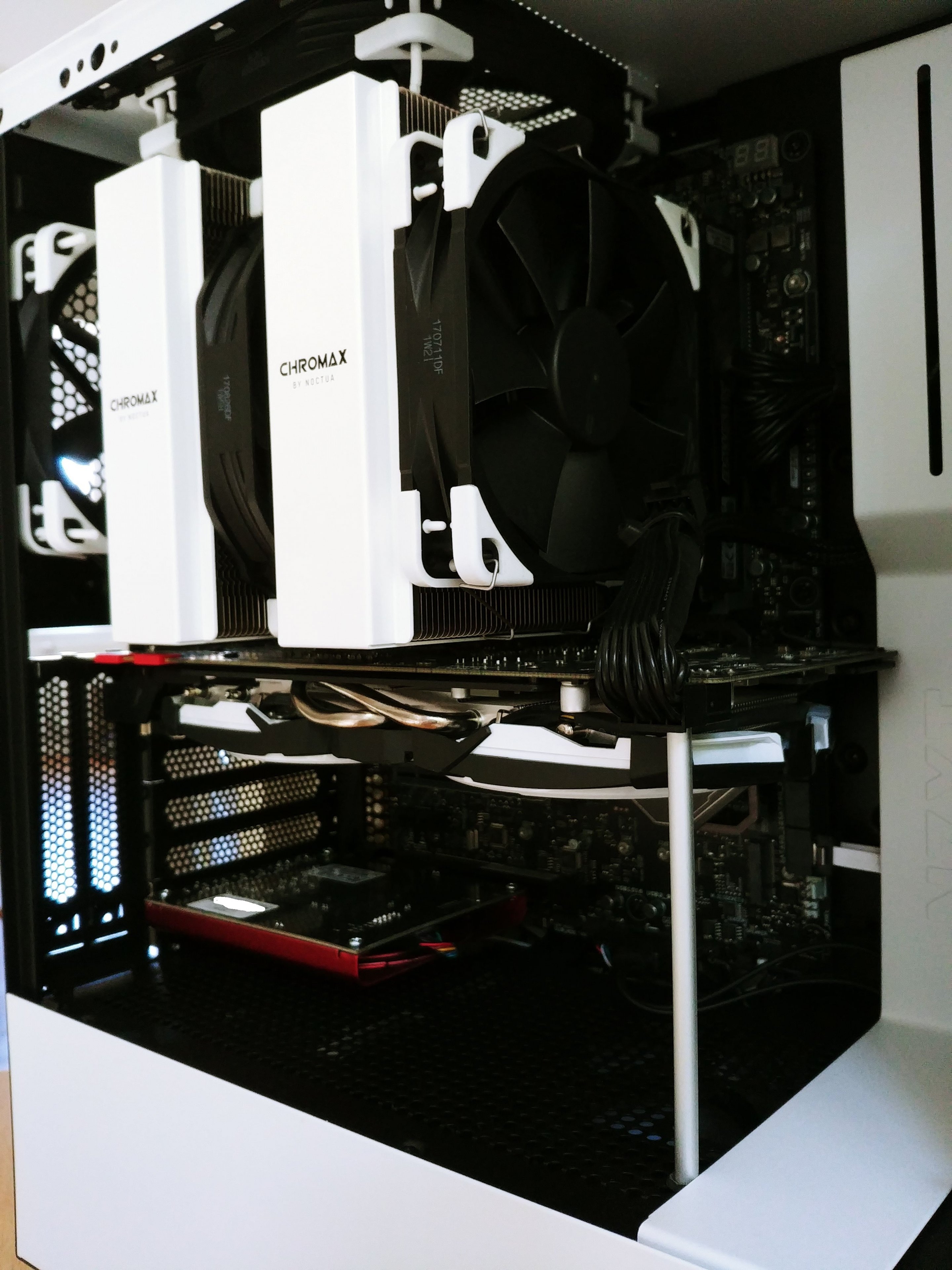

Hab das Gehäuse und nun alles fertig eingebaut, falls jemand Fragen hat versuche ich sie gerne zu beantworten.
Reaktionen: ScorpAeon
Poste doch mal ein paar Bilder wenn du Lust hast, würde mich bzw. sicher auch einige andere sicher auch sehr interessieren wie das Gehäuse außerhalb von Pressefotos aussieht.
Ich schaue am WE mal ob ich da was hin bekomme ;-)
Reaktionen: Caduzzz und ScorpAeon
Hi Novocain,
mich würde interessieren wie denn die Spaltmaße aussehen. Also ist das Glas wirklich bündig zum unteren Gehäuseteil, und aus welchem Material besteht denn nun der Netzteilkäfig?
Danke und Grüße
Mhhh, Spaltmaße sind so ca 1-2 Blatt dickeres Papier, nen Bahnticket z.B. hält darin wird aber nicht "eingespannt" ist also frei beweglich (oben/rechts/links), was unten betrifft hier bekommt man nix rein, die weiße Abdeckung ist ca 2-3mm höher als der Netzteilkäfig auf dem sind die Scheiben-Befestigungs-Nüppsies angebracht... Der Netzteilkäfig besteht aus Blech vermute Stahl. Alu und Plastik sind es jedenfalls nicht.
Ich bin eigentlich echt glücklich mit dem Gehäuse würde aber vermuten und darauf auch warten das es ne H500/i Elite Version geben wird die noch so ein paar Kinderkrankheiten ausbügeln würde. Auf der einen Seite wirkt es recht durchdacht und NZXT-typisch ansprechend, teilweise aber etwas zu flott konstruiert. Mag sein das das nur frühe Modelle betrifft, da ich ja nun eins der ersten habe, und das sich mit der Zeit legen könnte.
Reaktionen: Caduzzz

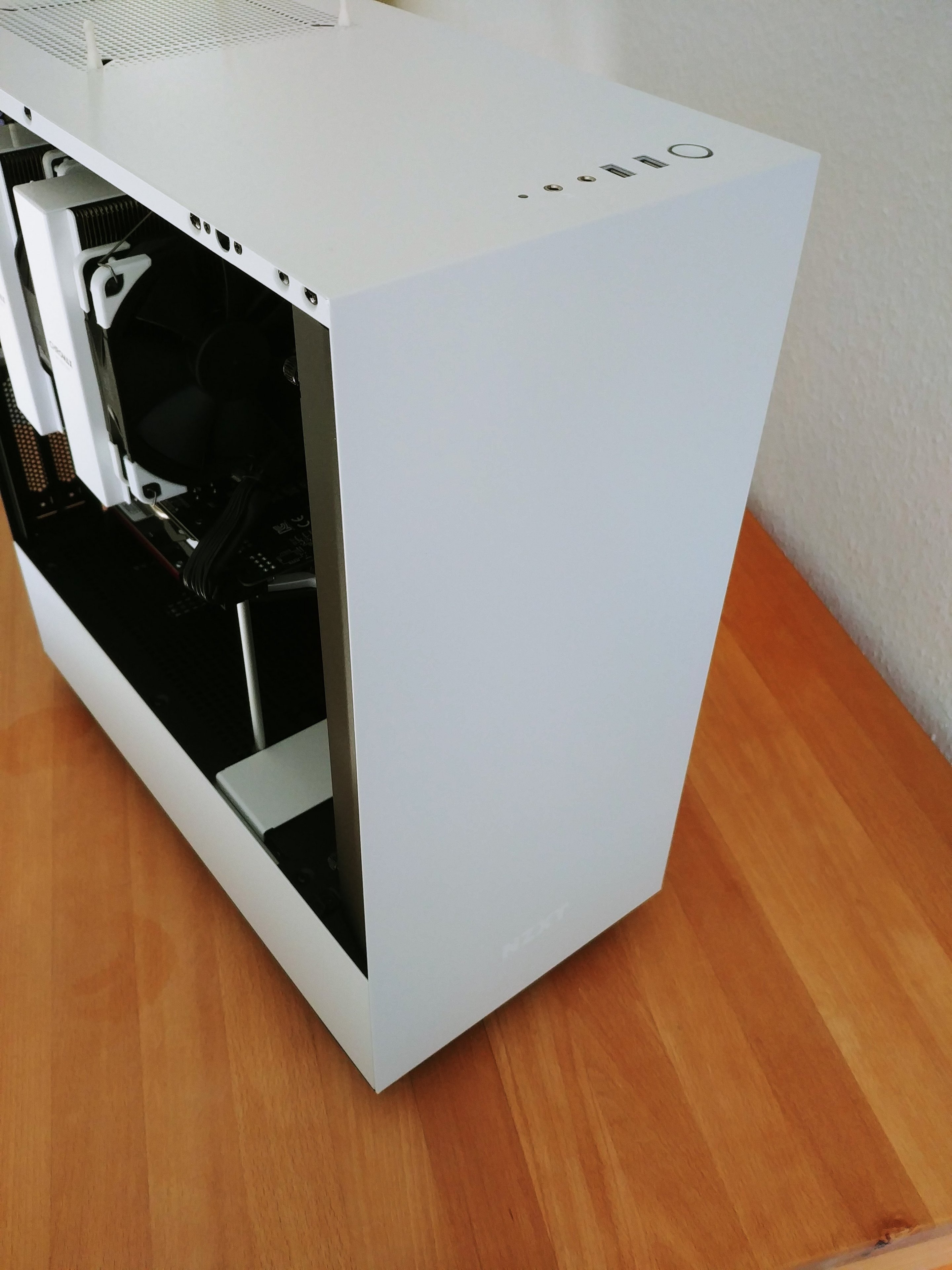

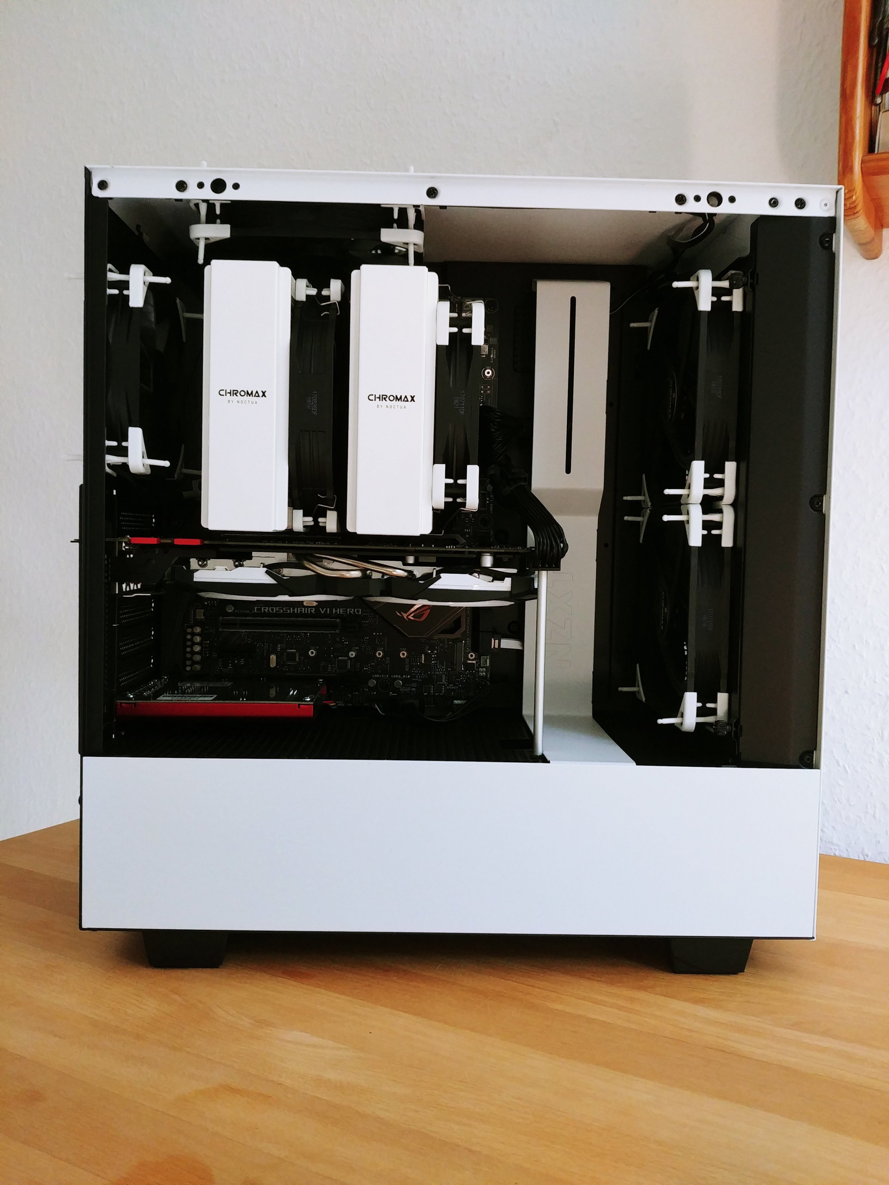

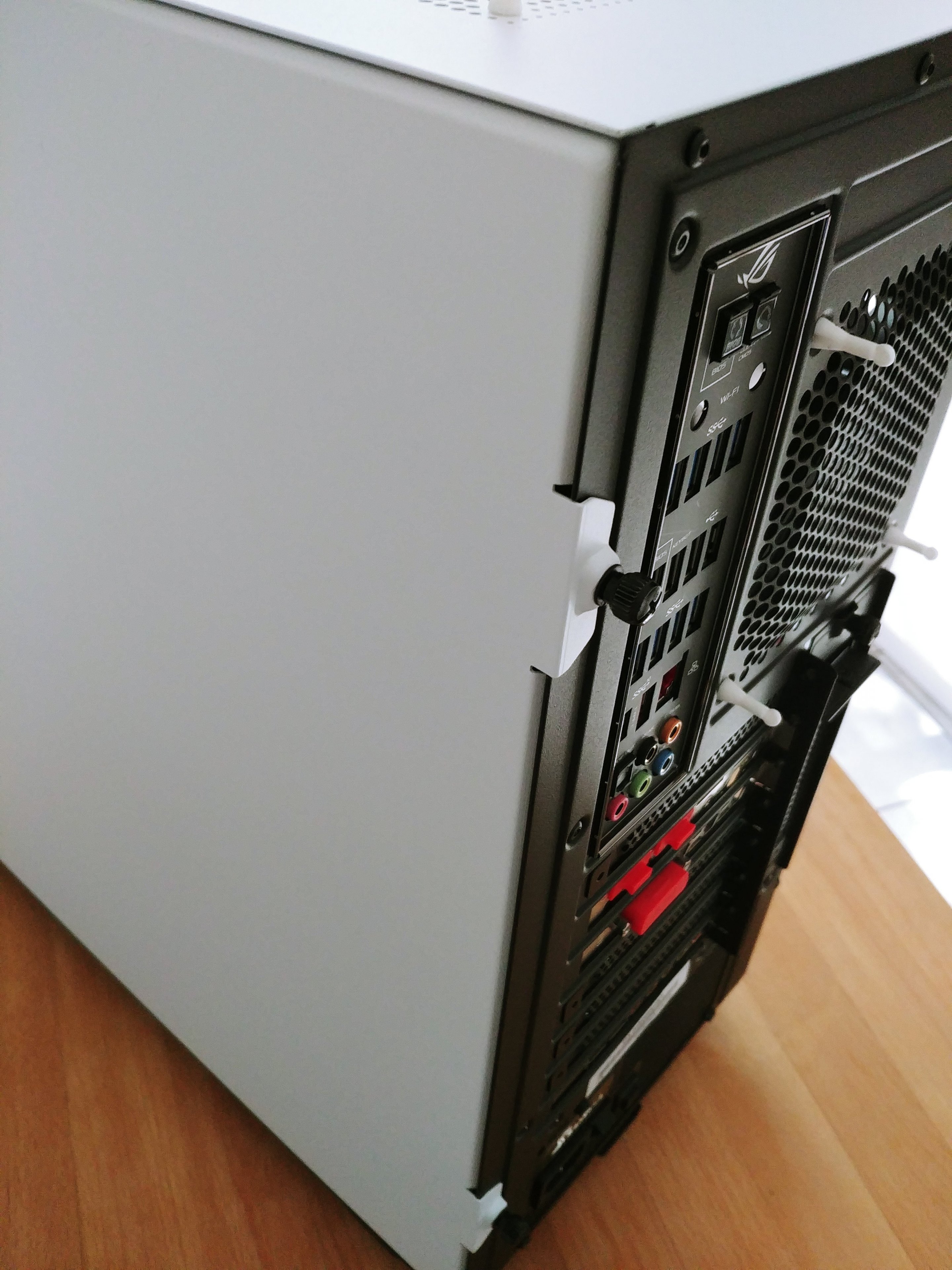

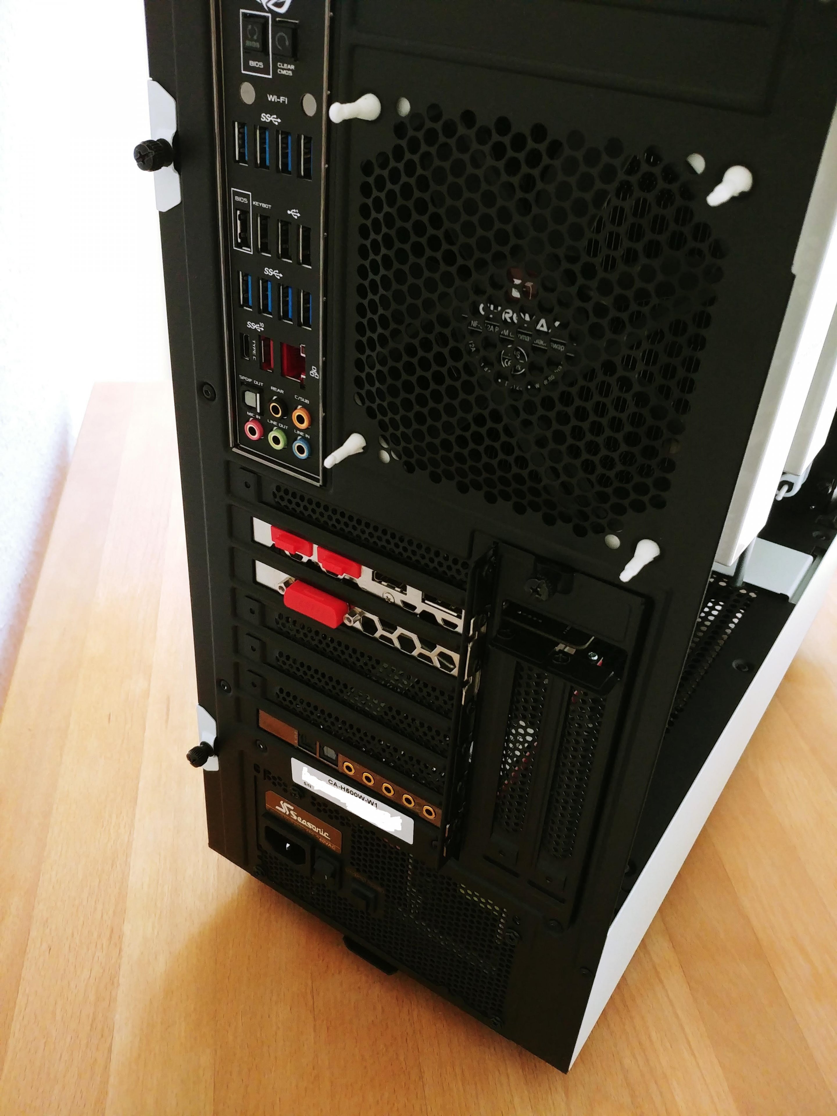

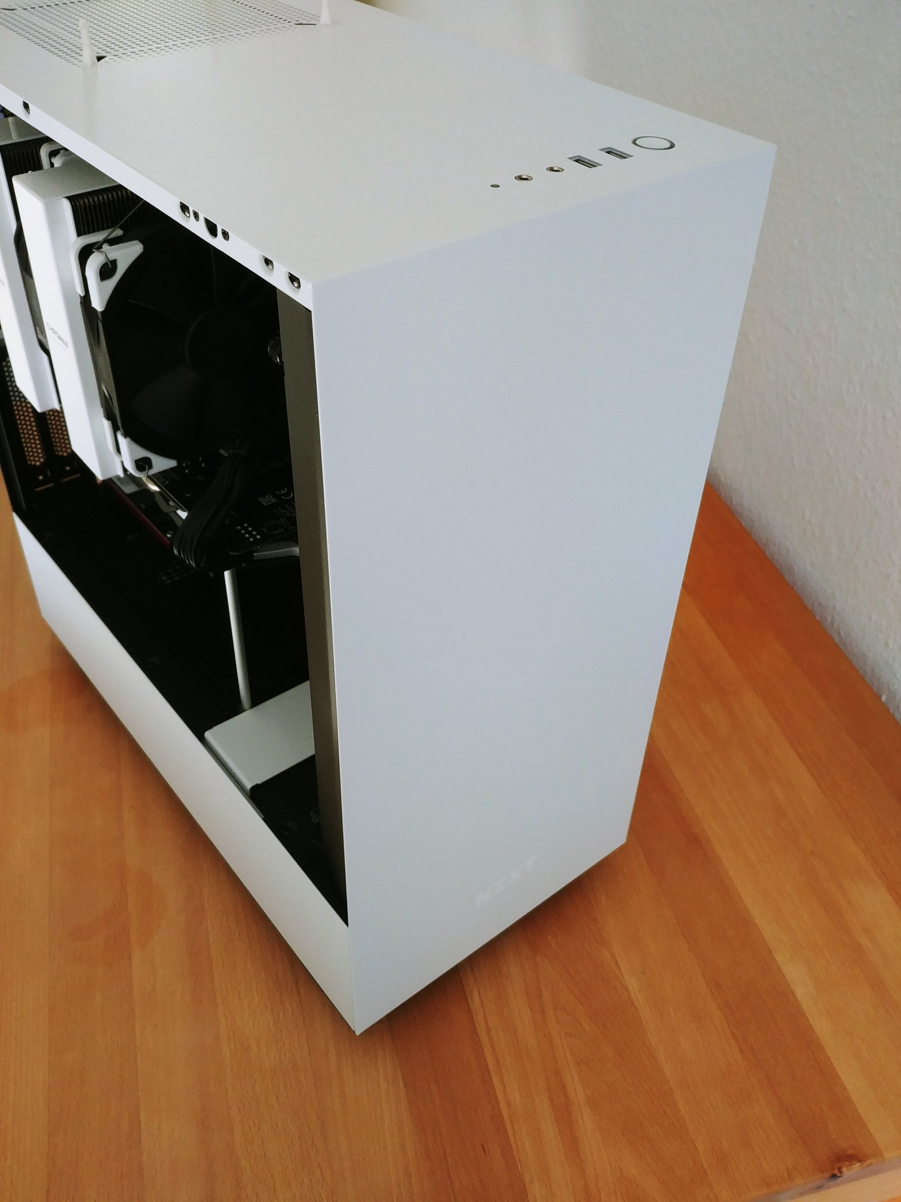

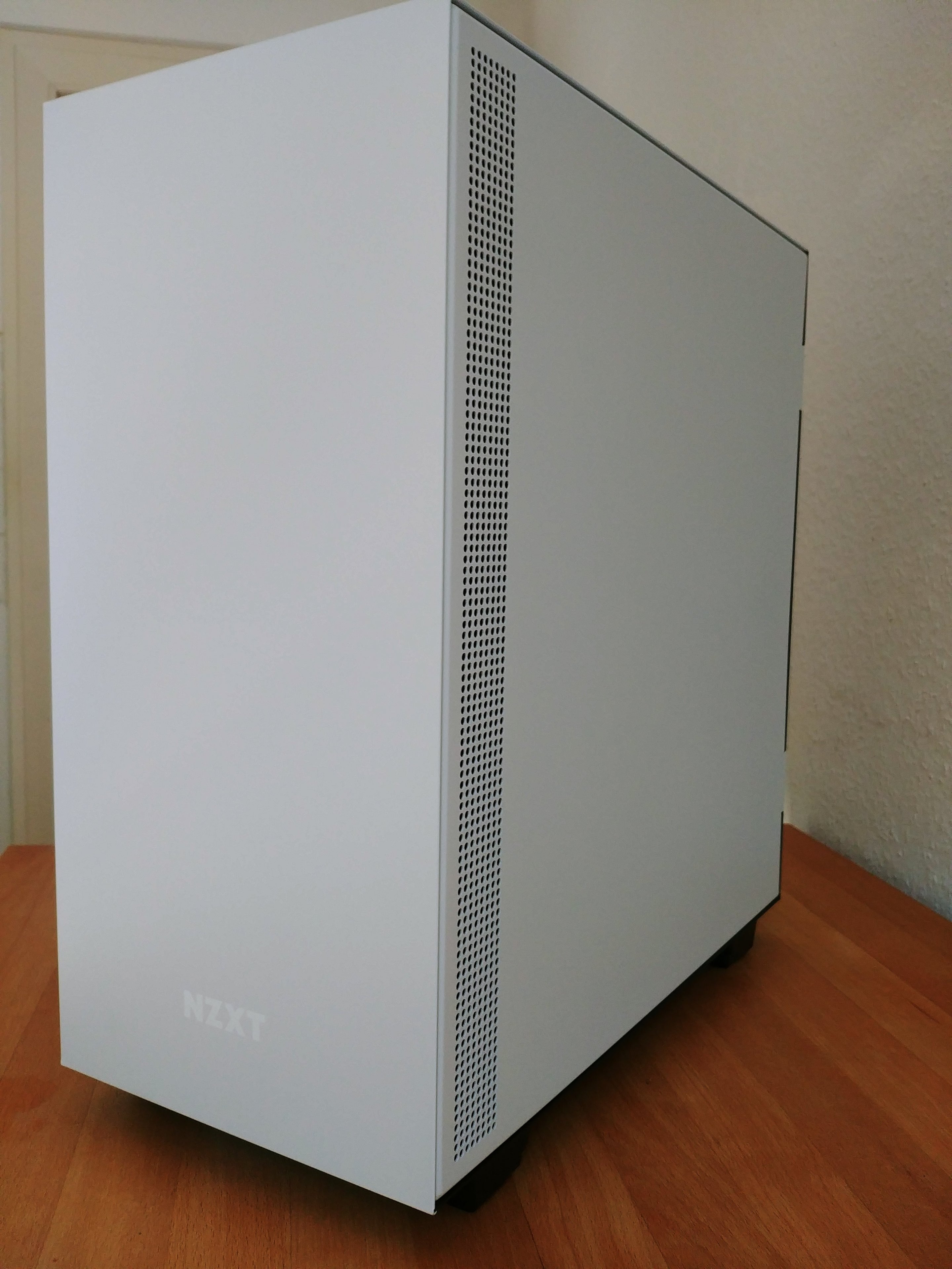

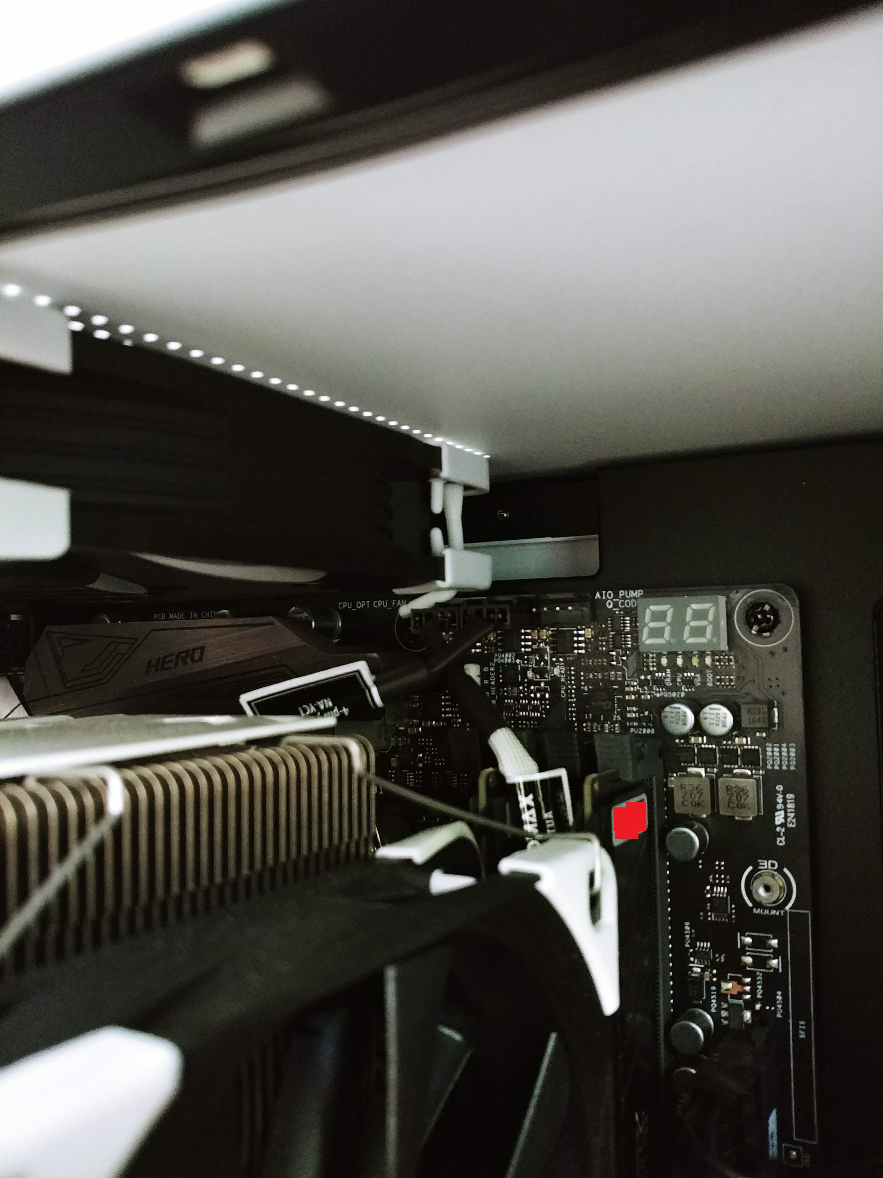

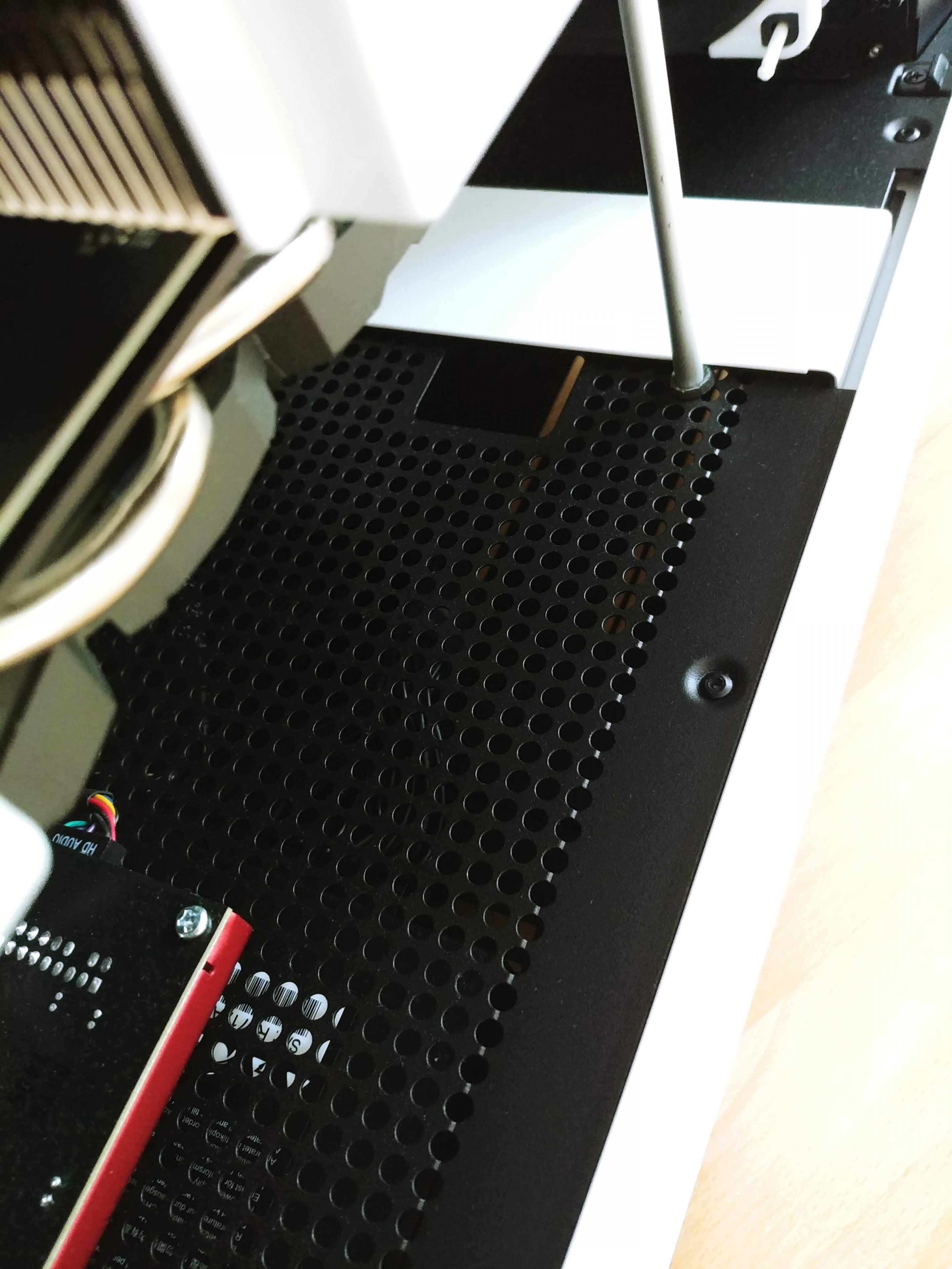

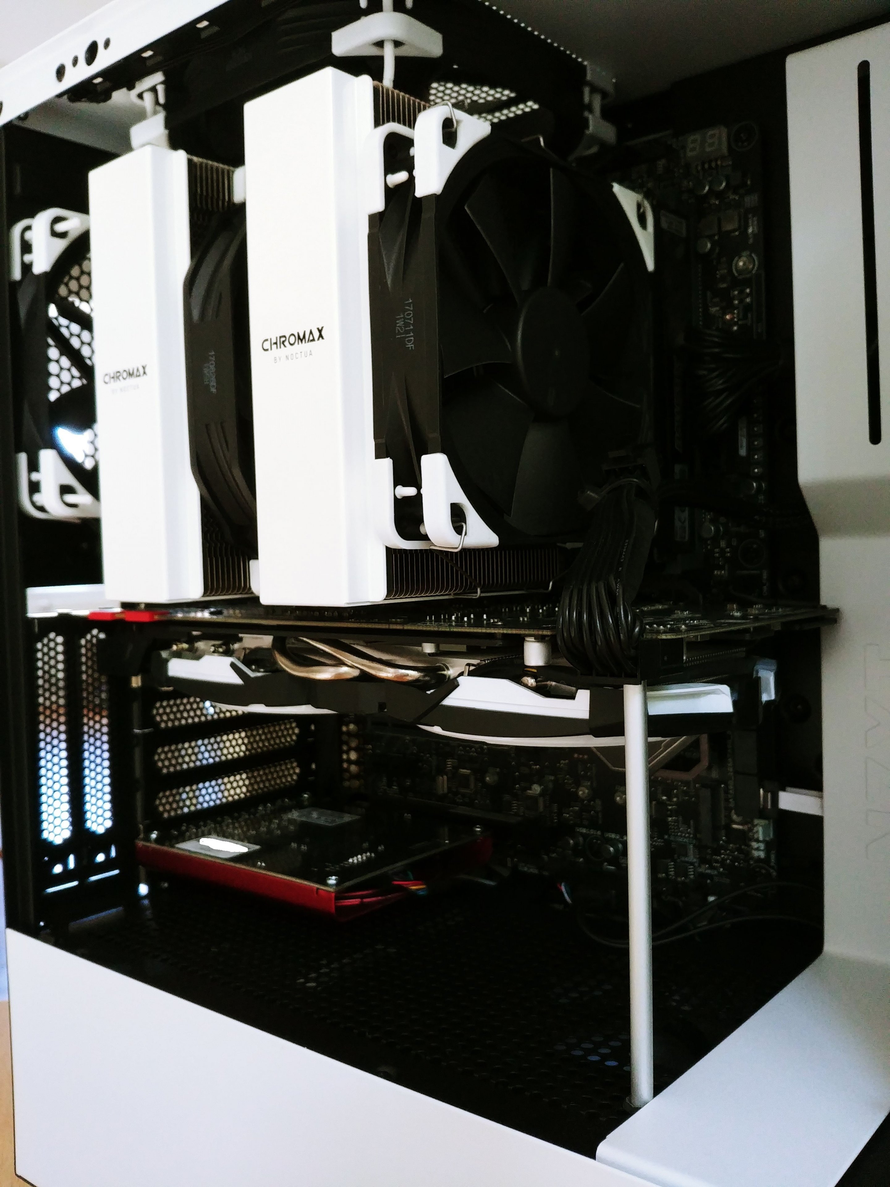

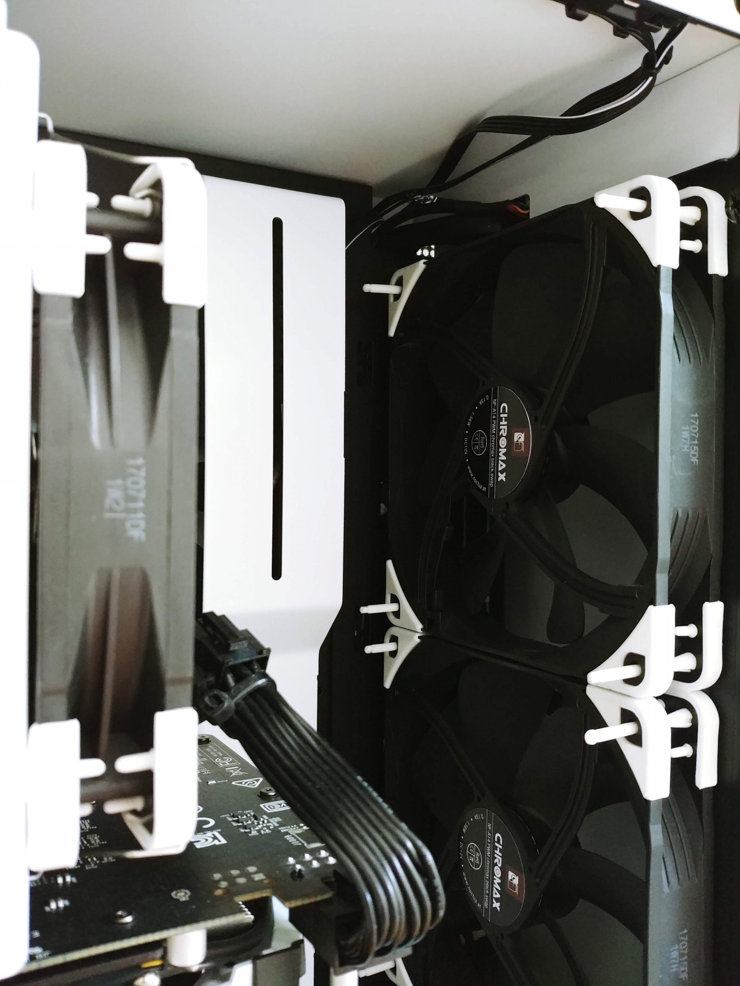

So hier ein paar Bilder, Quali ist nicht so doll da sie mit dem Handy gemacht worden sind...
Reaktionen: ComputerJunge, Caduzzz und ScorpAeon
Schickes System! Den Kühler kannte ich noch gar nicht. Sieht imposant aus :D
Danke :-) Ist der gute D-15 aber auch etwas modifiziert, bin mal gespannt wann der neue U12 kommt mit den neuen Lüftern in Chromax, dann könnte ich evtl wechseln :-))
