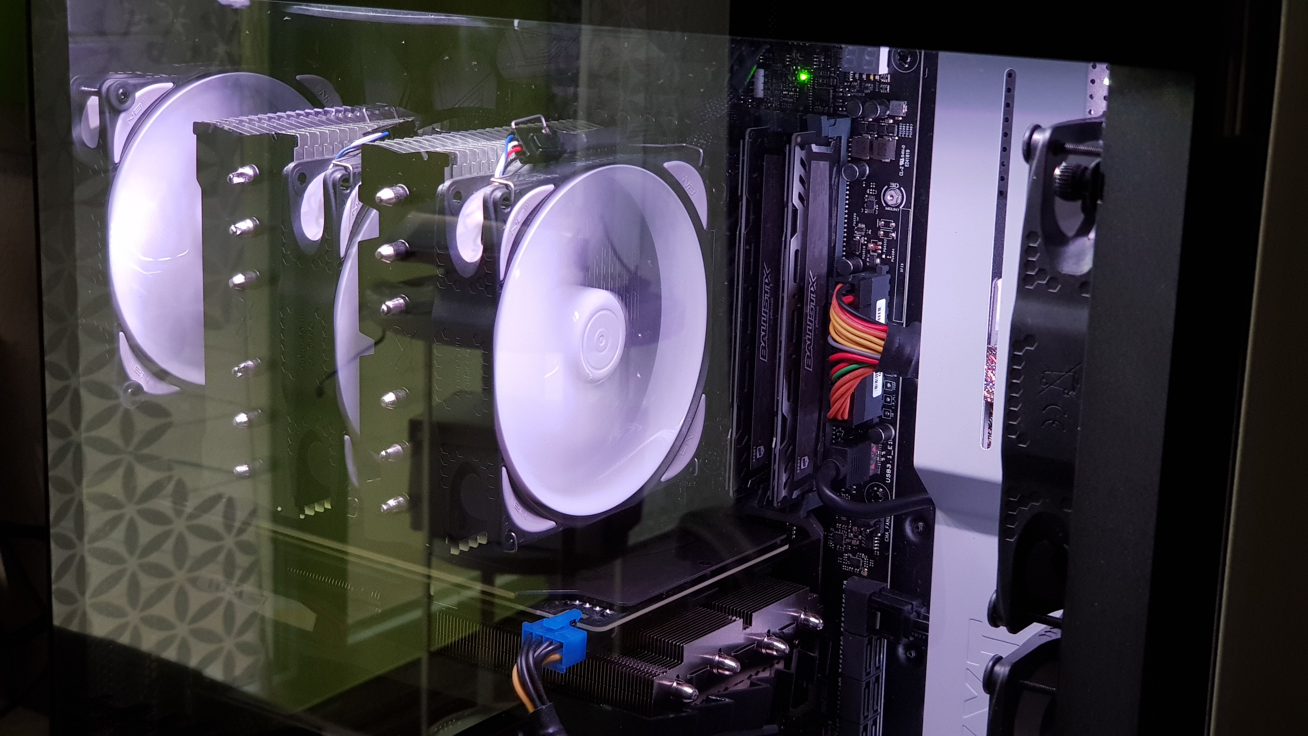

Guten Tag,
Ich wollte mal fragen, ob man im NZXT H510i Gehäuse jegliche RGB Lüfter installieren und mit der RGB Hub verbinden kann. Ich hatte mir überlegt die Alpenföhn Wing Boost 3 ARGB Lüfter zu holen. Passen die an die Hub oder müssen es Lüfter von NZXT sein? Mein MB hat leider kein LED Header.
Danke für alle Antworten im Vorraus.
Mit freundlichen Grüßen
Lars
Das sind ELOOPS PWM. Die sind bis auf die beiden CPU Lüfter alle am Controller des Gehäuses. Am Controller ist ein Eingang für ARGB belegt ein Zweiter ist frei. Da kannst du sicher deine gewünschten Lichter anklemmen. Ich würde mich jedoch mal gründlich in die Materie reinlesen, bevor du groß Geld raushaust.

ist im Allgemeinen zwingend ein RGB Header am Mainboard erforderlich?
Ist ein RGB Header am MB nötig?
Nein der Controller wird an einem USB Port auf dem Board angeschlossen. Was du natürlich brauchst ist die NZXT Software zur Steuerung des Controllers.
okay gut. Danke für die schnelle Antwort
