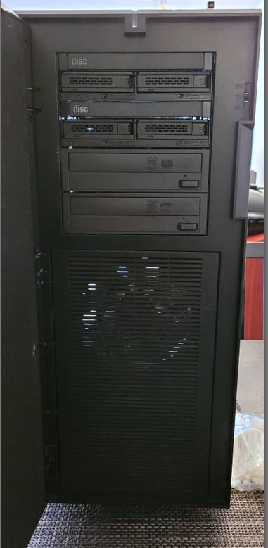

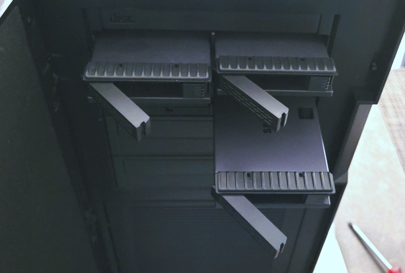

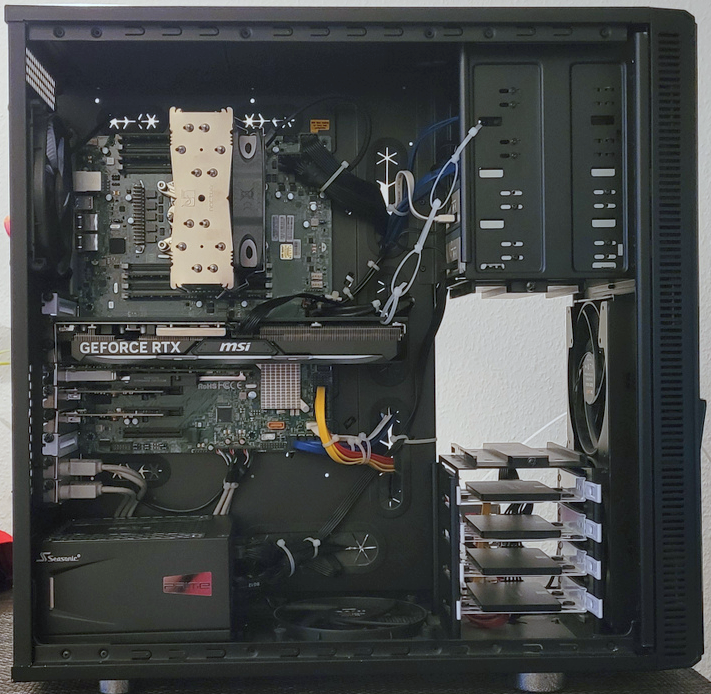

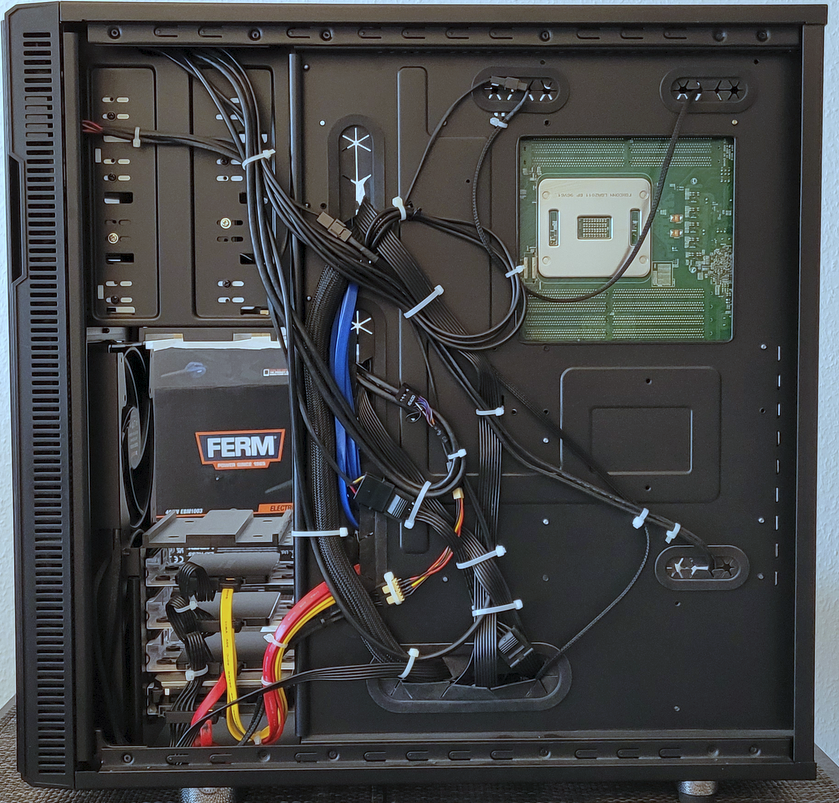

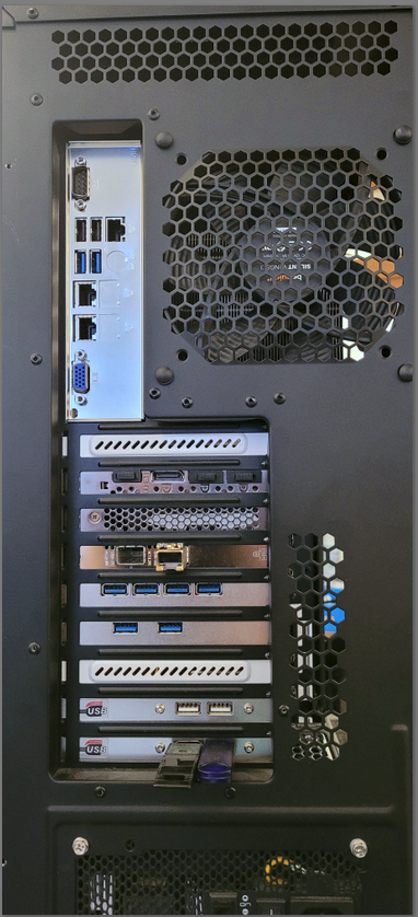

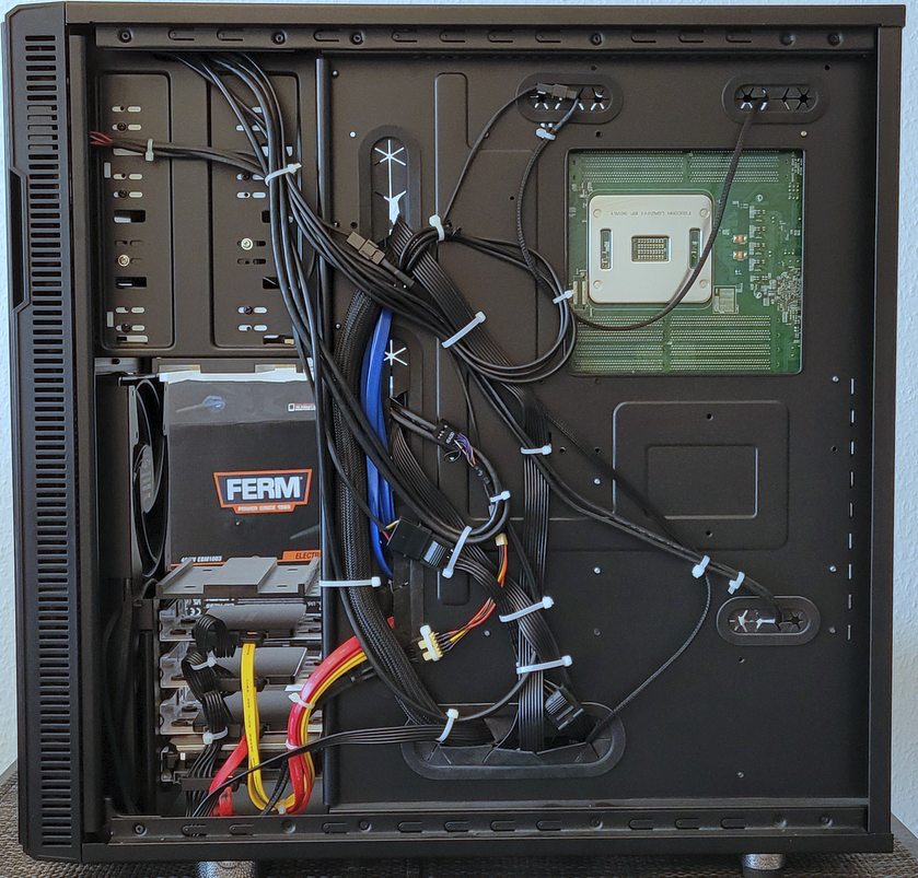

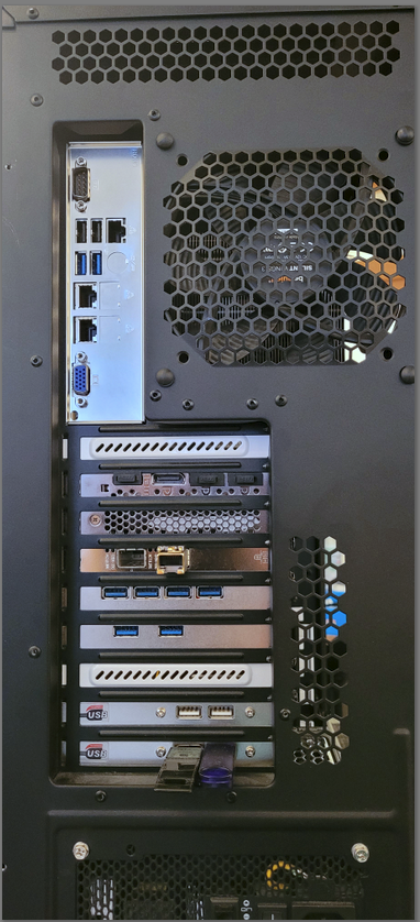

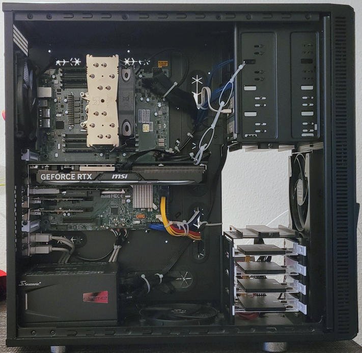

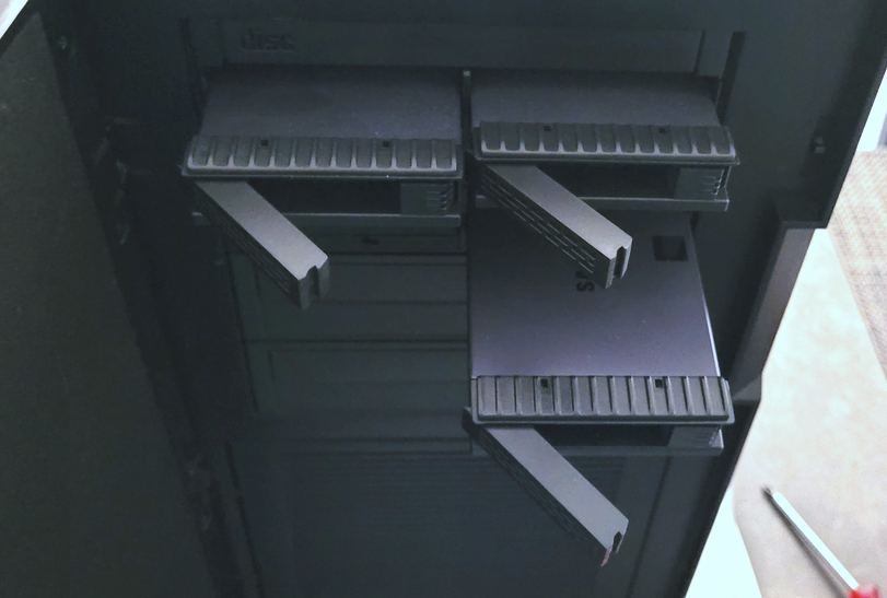

Das Fractal Design Define XL R2, schwarz, schallgedämmt (FD-CA-DEF-XL-R2-BL) ist zwar in die Jahre gekommen, aber ein klasse Gehäuse.
https://geizhals.de/fractal-design-define-xl-r2-schwarz-fd-ca-def-xl-r2-bl-a883667.html
Schallgedämmt, vorne vier Laufwerkskäfige, die sich vielseitig nutzen lassen.
Zur Filterung von Staub gibt es
  • unten am Gehäuse einen Staubfilter, der sich nach hinten rausziehen läßt
  • hinter der Fronttür des Gehäuses eine Staubschutzklappe vor den Lüftern
So kann man den Staub dort, wo die Luft eingesogen wird, mit einem Staubsauger einfach absaugen.
Die Laufwerksschächte lassen sich bei Bedarf entfernen.
Bei mir habe ich den mittleren entfernt, um den Airflow zu verbessern.
Vorne habe ich aus drei Samsung 870 EVO QVO mit jeweils 8 TB ein schnelles RAID-0 gebaut.
Software RAID nicht von Windows, sondern vom RAID Controller des Supermicro Server Mainboards.
Somit kann das RAID-0 auch von Boot Medien der Backup Software Macrium Reflect home angesprochen werden. Das RAID-0 bringt die ansonsten schnell "schreiblahmen" QVO ordentlich auf Trab.
Das RAID-0 darf ruhig ausfallen, es ist ein schneller "Backup Pufferspeicher".
Über 10 GBit LAN gibt es noch ein Remote Backup auf einen 2. Rechner sowie ein Backup auf 2 externe 10 TB Harddisks, die über USB3 Gehäuse angeschlossen sind, die ebenfalls UASP (USB attached SCSI) unterstützen.
Ich erwähne das, weil das Gehäuse wirklich eine Menge Platz bietet. Zusammen mit einem guten Mainboard läßt sich das zu einer tollen Lösung ausbauen, da kann man dann auch gut auf einen lärmenden NAS Speicher verzichten, falls man dafür keine Unterbringungsmöglichkeit hat.
Das Gerät hat nur noch SSDs eingebaut und alles Gehäuselüfter sind sehr sehr leise und werden nur bei 5V, im Sommer bei 9V betrieben. Ein wahrer Silent Rechner. Auch die Grafikkarte von MSI hat angenehm gestaltete Lüfter, selbst wenn die GPU mal etwas über 60° C warm wird, dann machen sich die Lüfter nicht unangenehm bemerkbar.
Ohne dieses tolles Gehäuse mit entsprechendem Platzangebot und inklusive der praktischen Lüftersteuerung in der Front (5V, 9V, 12V), die die Gehäuselüfter regeln, hätte sich dieses Silent PC Konzept für Office, Gaming, Recording nicht so gut umsetzen lassen.
