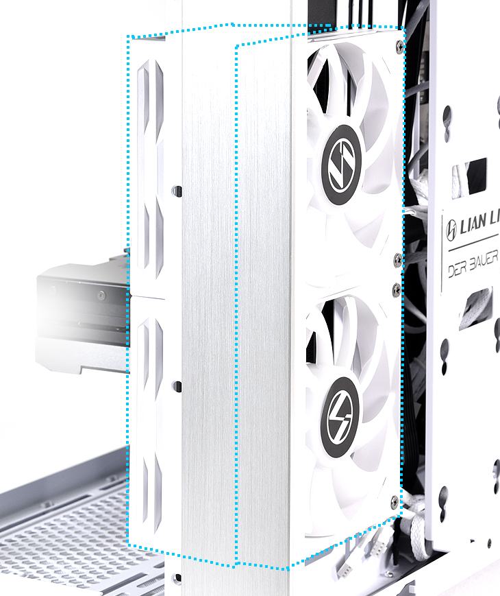

Ich möchte gerne für mein O11 Mini ein Kraken Z63 im Push modus verwenden. Die Zielsetzung ist das im Idealfall die Lüfter aus Optischen Gründen nicht im Gehäuse zu sehen sind. Lt. Webseite des O11 sollte das funkionieren. Nun meine Frage - welche "Best Push" Lüfter für 140mm könnt ihr empfehlen. Ich vermute das müssen SP Lüfter sein? richtig? welche sind besonders leise / leistungsfähig. Gerne auch no RGB.
Was sind denn bitte SP-Lüfter?
Wenn es gut & günstig sein soll, Arctic P14. Premium wären Noctua NF-A14.
Gern verwendet werden auch Silent Wings 3 oder die Eneloops. Da fehlt mir persönlich aber die Erfahrung.
Soweit ich das gesehen habe sind silent wings 3 nicht so gut für Radiatoren weil Sie luft durchlassen (siehe hier:
Ich persönlich schwanke ein wenig zwischen:
https://noctua.at/en/nf-p14s-redux-1200-pwm/specification und
https://noctua.at/en/nf-p14s-redux-1500-pwm/specification
Der unterschied zwischen SP und AF ist soweit mir bekannt sind AF=AirFlow (gehäuselüfter) und
SP=StaticPressure (CPU/radiatorlüfter)
Gut, macht Sinn. Aber die wenigsten Hersteller machen diese Entscheidung bzw. nennen ihre Teile so. Bei Noctua ist es P oder F für statischen Druck, S für Airflow und A für Modelle die beides gut können. Bei Arctic steht P für ersteres, F für zweiteres.
Die Redux hatte ich selbst nie. Nur die A. Sind halt teuer, aber schon sehr gut.
Im Grunde ist es bei so dünnen Radiatoren aber auch nicht so entscheidend. Erst bei dicken 60 mm-Radiatoren trennt sich dann die Spreu vom Weizen. Schau dir mal die Lüfter-Tests von Igorslab an.
Hier auf CB gab es auch mal einen Test:
https://www.computerbase.de/artikel/kuehlung/radiatorluefter-vergleich-140-luefter-radiator.72888/
