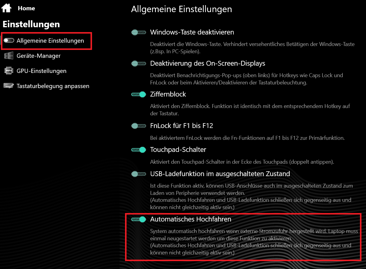

Ich habe Probleme mit der Funktion "Automatisches Hochfahren" unter Allgemeine Einstellungen im CC. Ich habe es eingeschaltet und fahre das Notebook herunter. Dann ziehe ich den Netzstecker des Netzteils und wums fährt das Notebook nach ca. 10s plötzlich im Akkumodus wieder hoch! Ich habe es mehrmals getestet und immer das gleiche! Mit meinem vorherigen Modell das XMG NEO 15 E21 hatte es immer geklappt. Hat jemand auch die Probleme? Den Support habe ich bereits angeschrieben!
