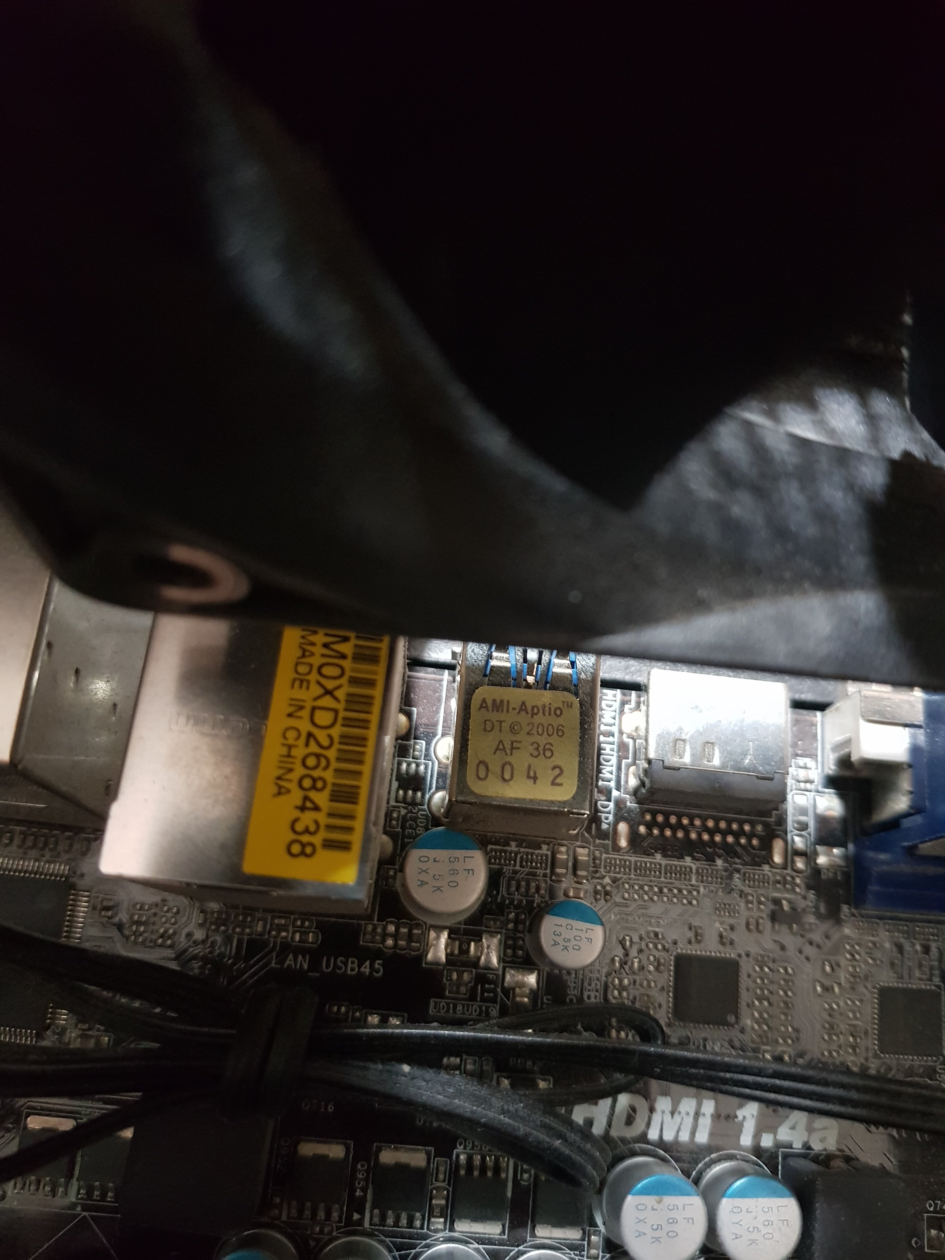

Hallo
Es sind nur die oberen die nicht funktionieren..
Es tut sich absolut nichts wenn ich den Maus Stecker z.b rein stecke?
Die unteren beiden funktionieren.
Was am besten jetzt machen?
Woran könnte das liegen?
Da ist ein Bild von Ami apilo 0042 das sind die anschlüsse

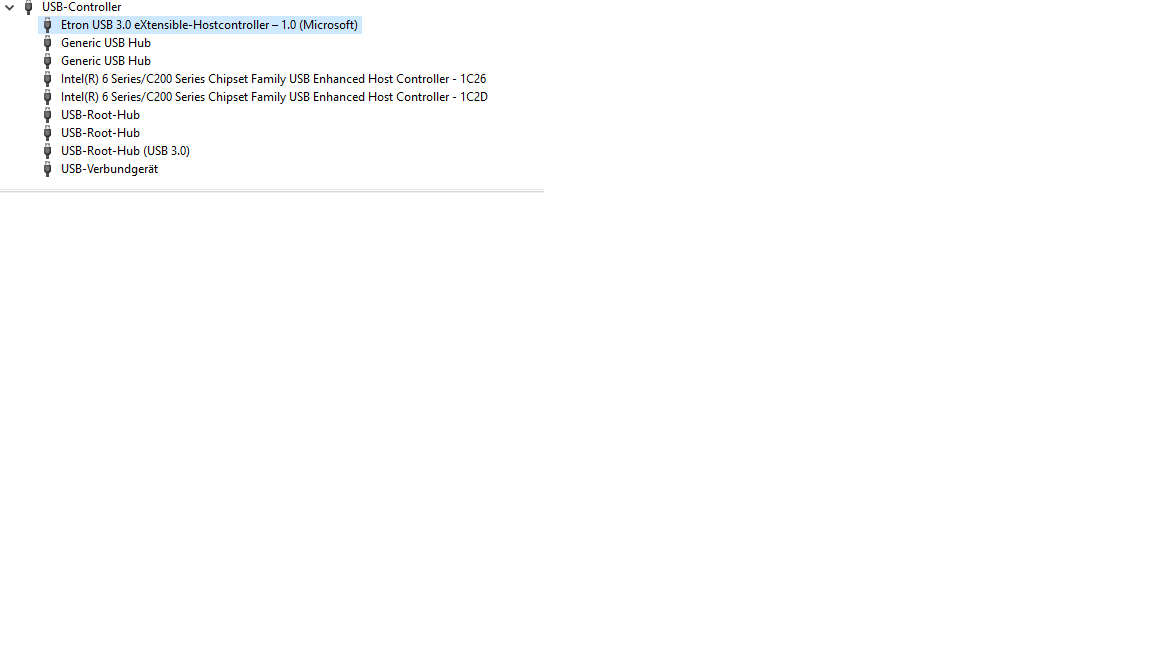

Schau mal im Gerätemanager ob gelbe Ausrufezeichen vorhanden sind.
ASRock Z68 Pro3 der name steht in meiner sig::
wo muss ich genau gucken unter gerätemanager?
wenn ich überall draufklicke steht funktioniert einwandfrei
Die Einträge mit fehlenden Treiber (gelbes Ausrufezeiche) sollten offensichtlich sein.
Dein USB 3 kommt von einem Zusatzchip (Etron EJ168A). Such dir aktuelle Treiber dafür
oder nimm die Treiber von der ASRock Support Seite von deinem Mainboard.
Evtl. ist der "Etron EJ168A_ USB 3" deaktiviert im Bios/UEFI.
Bei Windows 10 sollten aber die Treiber vorhanden sein.
Bei Windows 7 musst du die nachinstallieren.

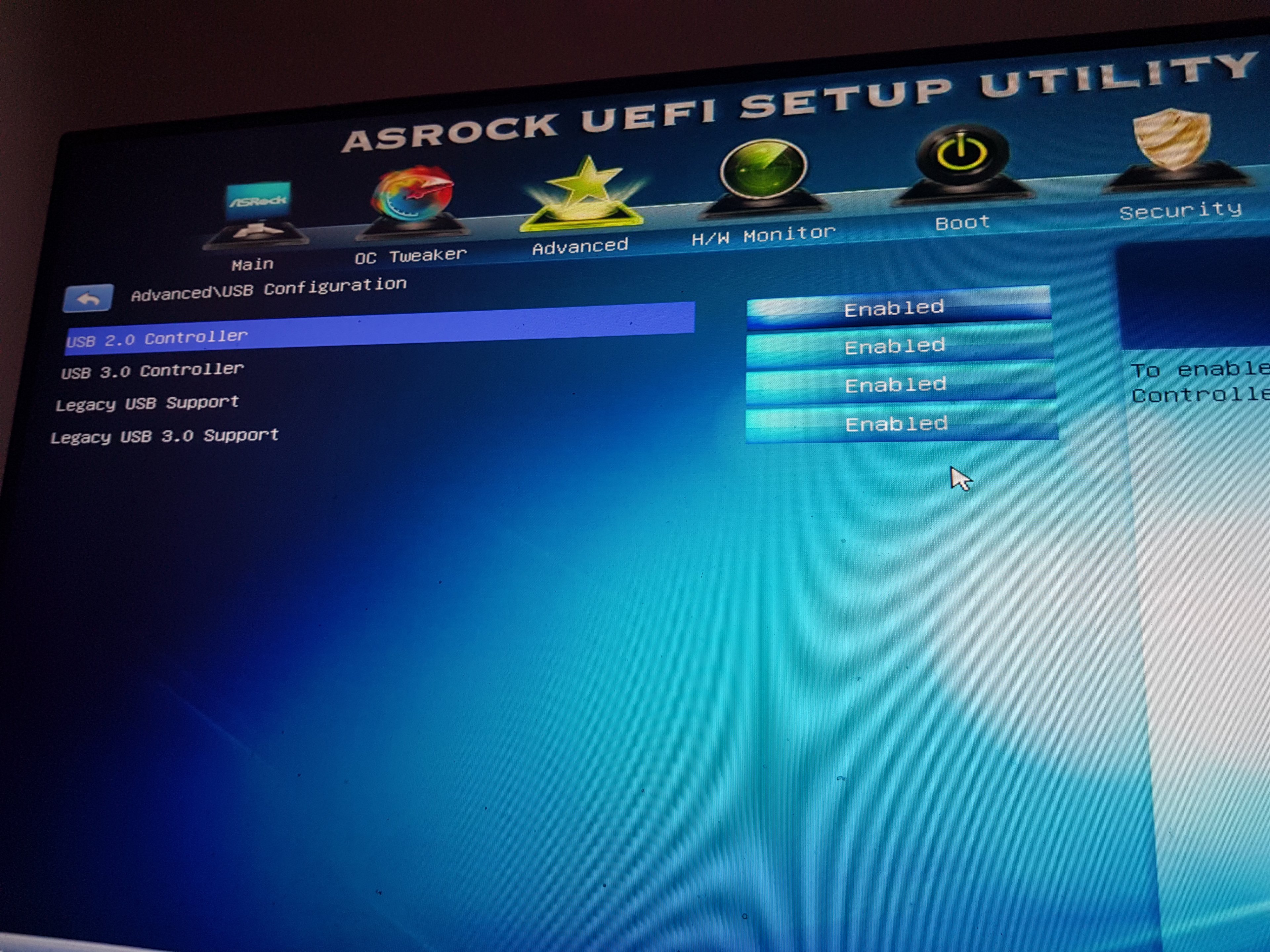

Schau mal im Bios/UEFI nach ob beides aktiviert ist, auch "Legacy USB 3.0 Support" .
Kannst auch mal probieren beide Einstellung für USB 3 im UEFI zu deaktivieren,
abspeichern und beenden. Nach einem Neustart gehst du anschließend wieder ins UEFI
und aktivierst die Einstellung für USB 3 wieder, abspeichern und beenden.
Je nachdem ein Bios/UEFI Update machen auf Version "L2.16A", denn erst ab dieser Version ist das Mainboard
Windows 8 Ready was auch für Windows 10 gilt.
https://www.asrock.com/mb/Intel/Z68 Pro3/index.asp#BIOS
Alle 4 sind auf Enabled
Ja, dann deaktiviere die beiden USB 3 mal .. wie oben beschrieben.
Mach mal einen Screenshot von der Seite MAIN, da sieht man welche UEFI Version es ist.
Ich hab alle deaktiviert :confused_alt:

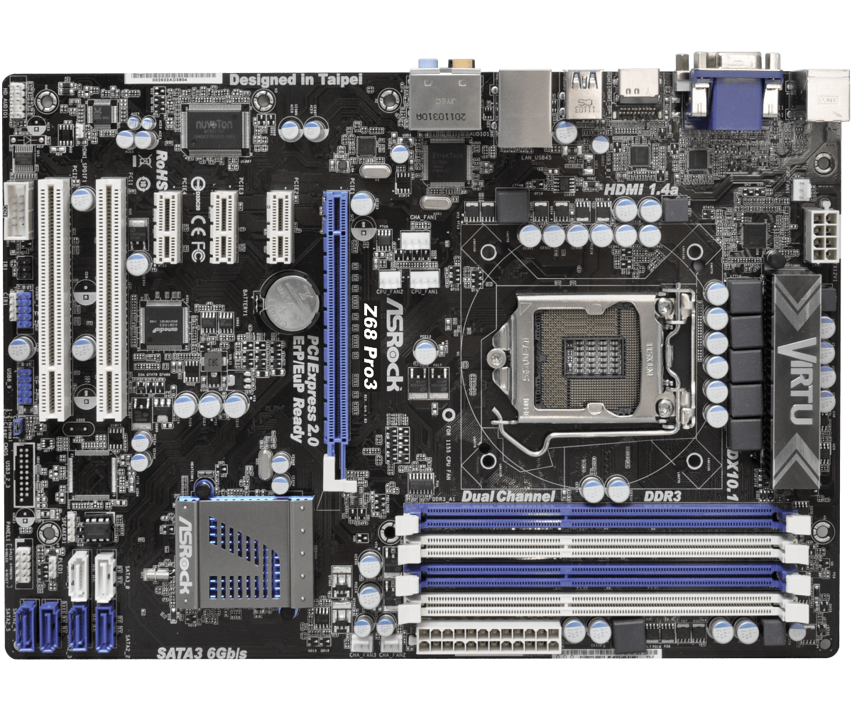

Das Board hat ja auch noch die internen Anschlüsse für 2 x USB 2.0 headers (support 4 USB 2.0 ports), evtl hat Dein Gehäuse ja die passenden Gegenstücke um vorne etwas anzuschliessen, sonst hole einen USB Port oder baue einen Rahmen in den Laufwerksschacht?https://www.asrock.com/mb/photo/Z68 Pro3(L2).png
Ganz links die beiden blauen Anschlüsse neben dem weissen PCI Port ?
Vorne im gehäuse sind alle beide kaputt
