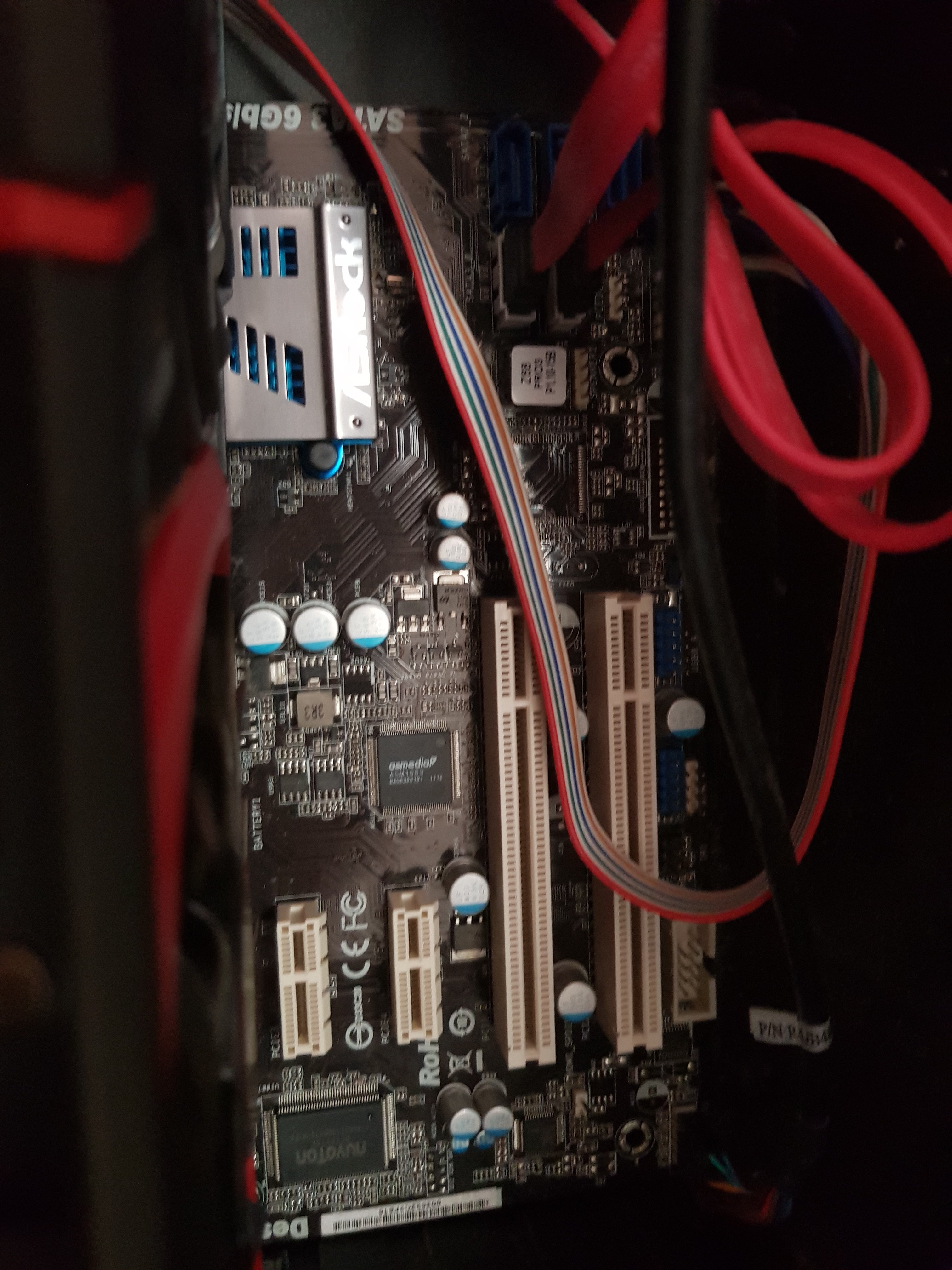

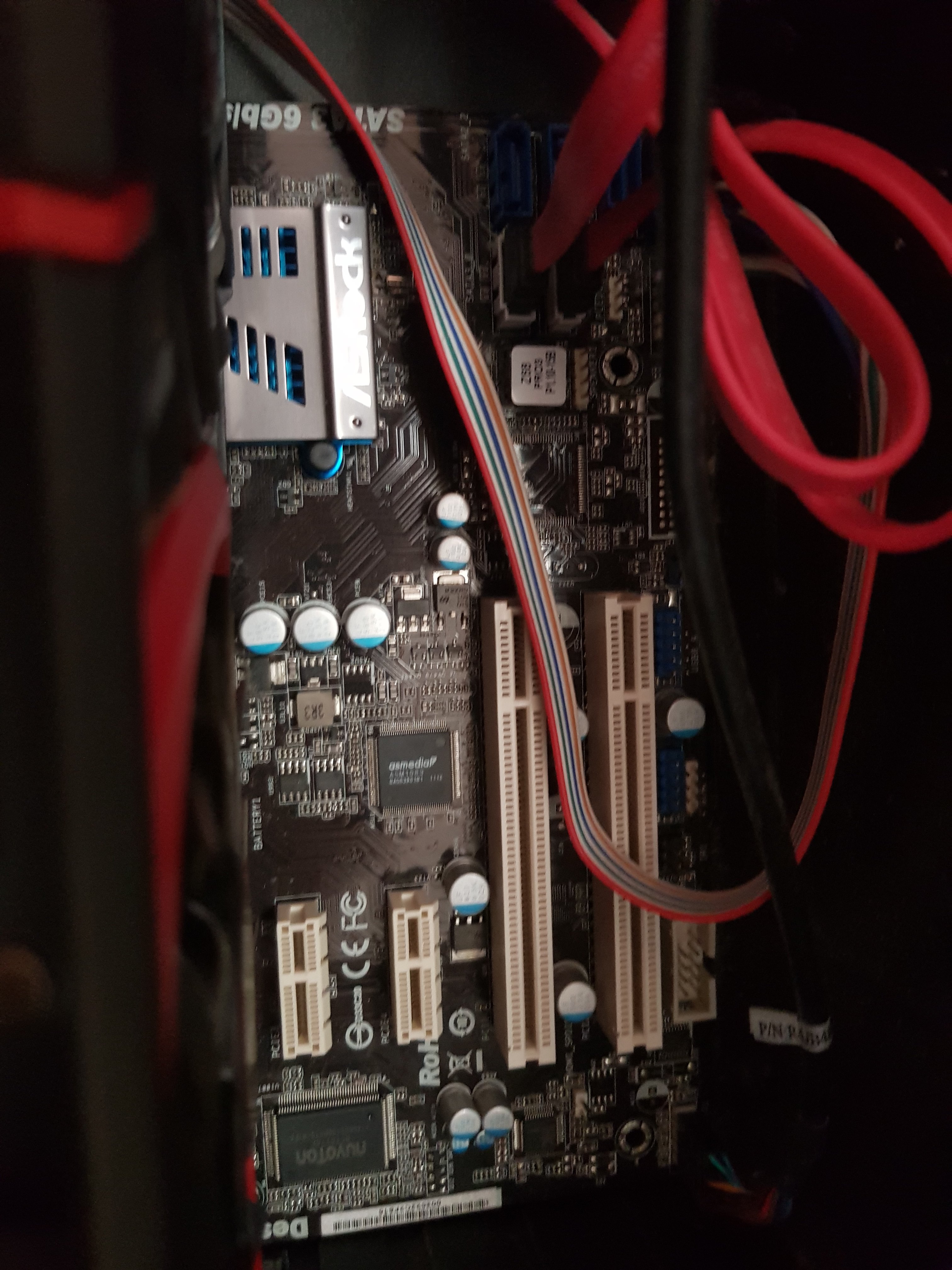

Wo ist da die Bios Batterie ich seh keine?
Ich find da einfach keine Batterie?

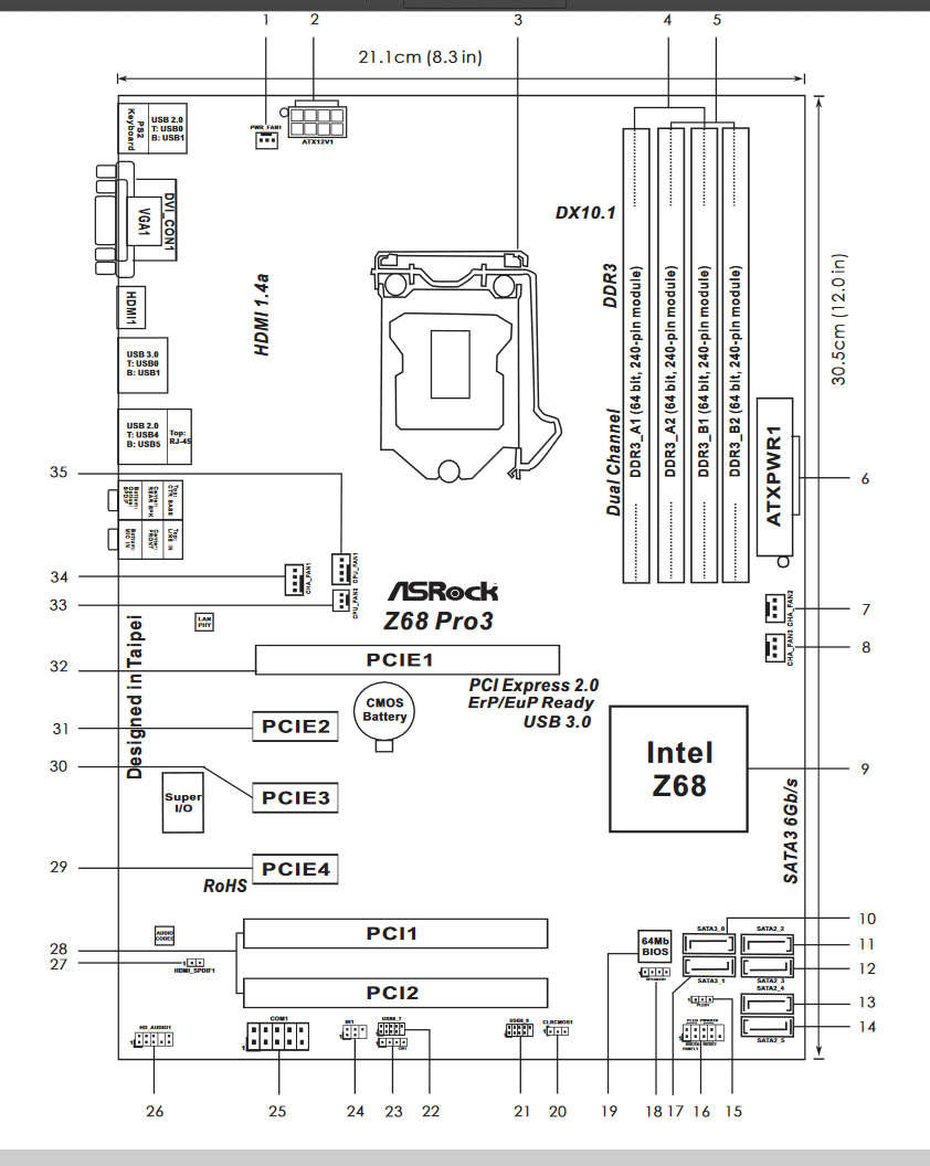

wie wäre es mal mit einem Blick ins Handbuch?
auf Deinem letzten Bild lese ich sogar das Wort Battery :-)
und im Handbuch Seite 26 steht wie es via Jumper geht
Hab kein Handbuch
Oder bei 20 die Brücke setzen wenn Du nicht alles ausbauen möchtest. Mit den USB Front Ports hat sich ja auch erledigt, ist ja kein Kabel dran.
Ja ausgerechnet muss die unter der Grafikkarte sein bis ich die jetzt erstmal da raus kriege
Wie bereits erwähnt wurde, einfach den Jumper bei 20 für ein paar Sekunden von 1_2 nach 2_3 setzen.
