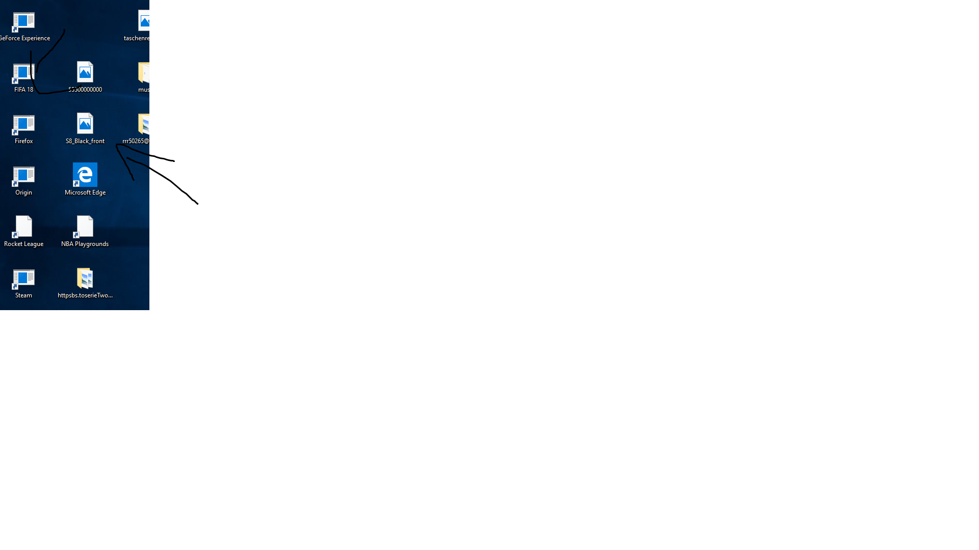

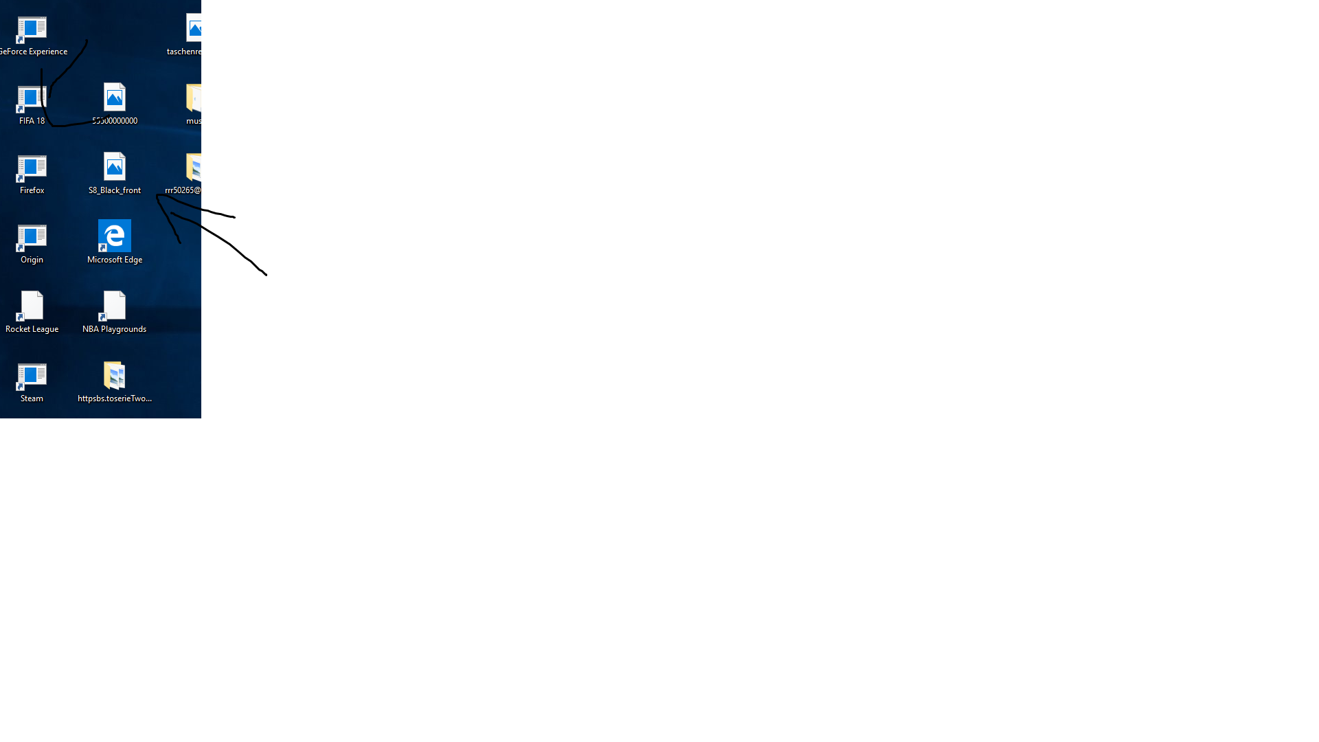

läuft alles normal bis auf eine sache das er die Verknüpfungen gelöscht hat
Is klar, wenn Windows zurückgesetzt wird, sind die installierten Programme weg.
Dann dürften aber auch die Verknüpfungen auf dem Dektop nicht sein, wenn diese Programme weg sind wegen dem Zurücksetzten.
Theoretisch ja, und es müsste eine "Entfernte Programme"-Datei auf dem Desktop liegen.
Aber manchmal läuft es eben nicht reibungslos.

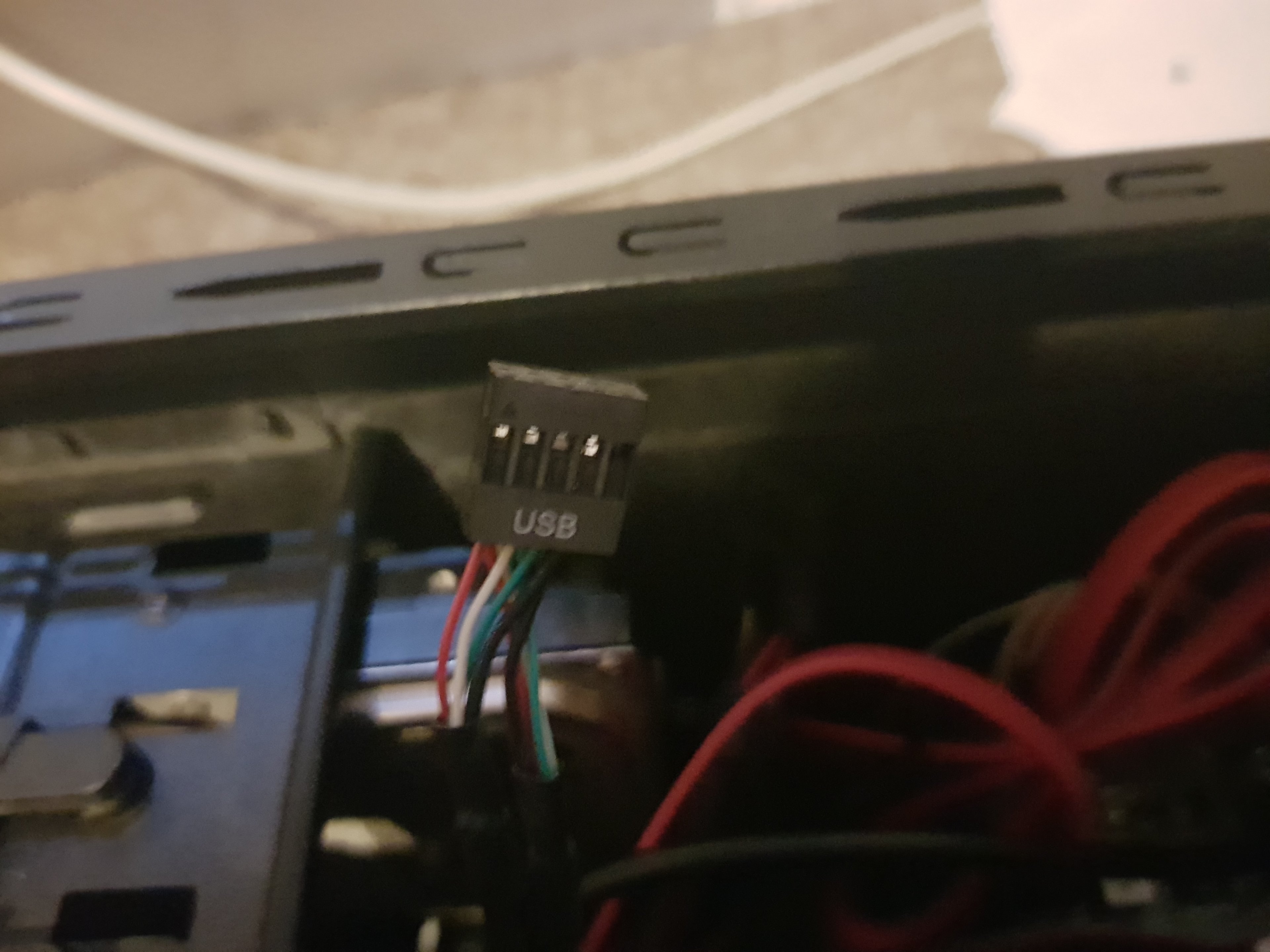

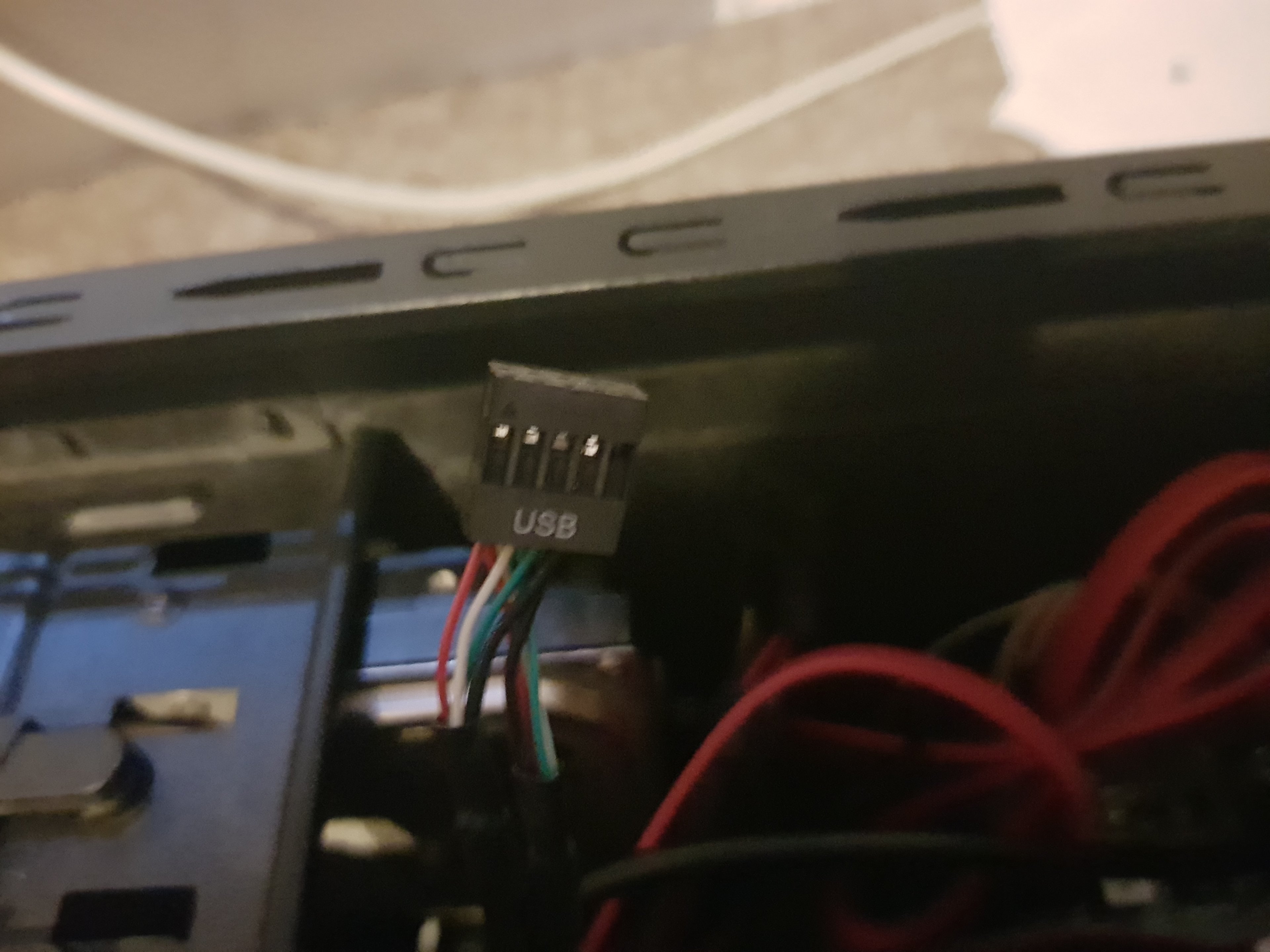

Wie schliesse ich eigentlich die vorderen USB Anschlüsse an welche Stecker sind nicht angeschlossen? Ist das der hier wo USB draufsteht ? Ich nehme an der muss da rein siehe 2tes Bild.

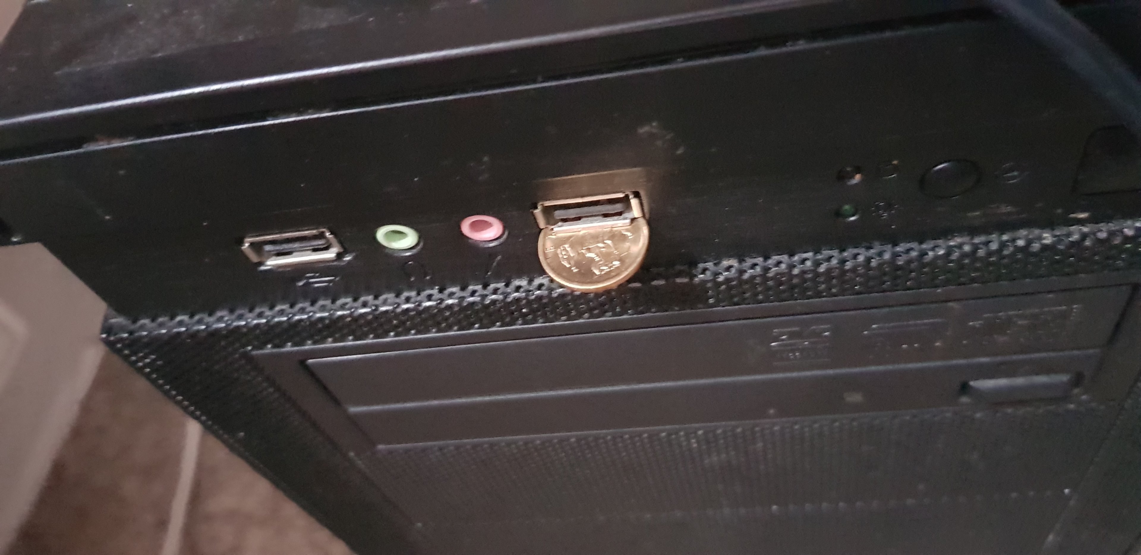

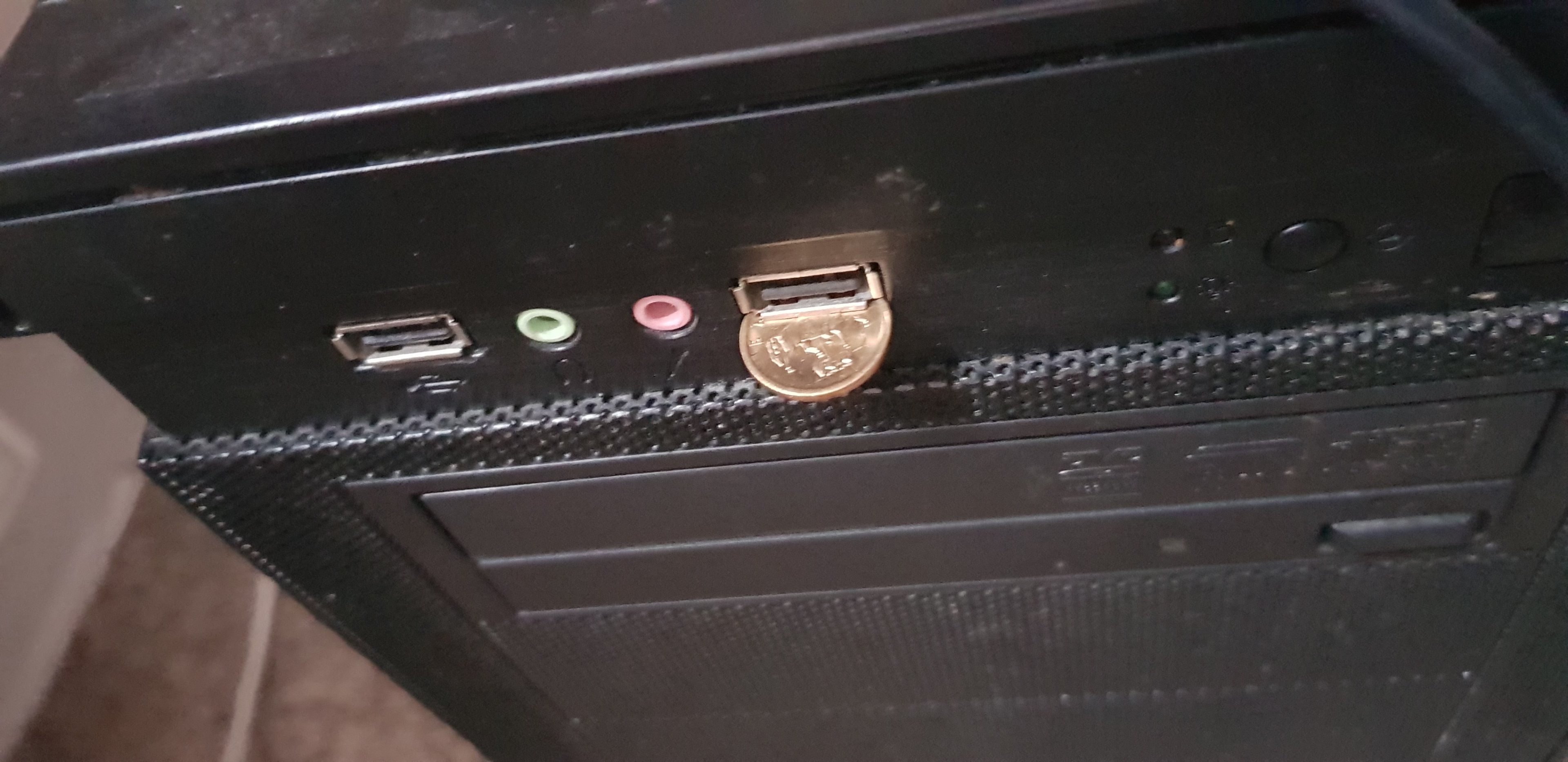

Problem gelöst. meine front usbs funktionieren jetzt beide vorne.
hab bei einem eine kleine münze reingesteckt weil er sonst wackelkontakt hat und nicht funktioniert.
Dafür hättest Du aber die Karte nicht gebraucht, wenn der Port am Board nicht verbunden ist, kann es auch nicht klappen.
