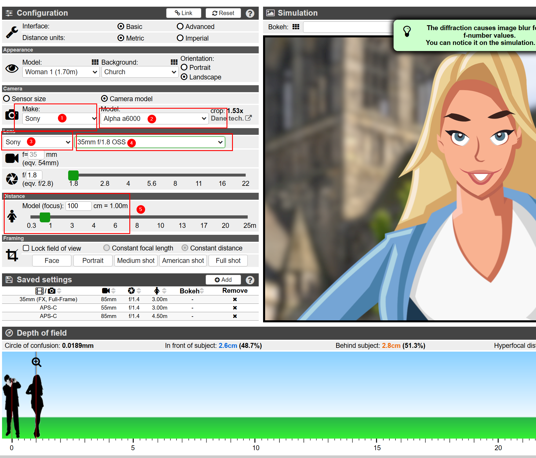

Das hängt unter anderem davon ab, wie weit du vom objektiv weg sitzt und wie weit den hintergrund von dir weg ist.
https://dofsimulator.net/en/?x=EFeAkQA-gAAIJUwiM3WDooH
Einstellung 1 und 2 sind bei dir Fix (Kameramarke und Model)
Einstellung 3 und 4 wären Objektivhersteller und Objektivmodell mit denen du spielen kannst
Einstellung 5 ist der Abstand zum Objektiv
Bei 50cm Abstand wäre halt 35mm Brennweite doch sehr "nah" und man würde fast nur dein Gesicht sehen.
Wenn man bei diese entfernung mehr sehen soll brauchst du kleinere brennweiten (also <35mm) aber auch kleinere Blende (z.B. <= 3,5).
Größere blende = weniger "unschärfe" im hintergrund (freistellungseffekt)
2022-01-24 10_58_37-DOF simulator - Camera depth of field calculator with visual background bl...png
Ja ist alles bisschen technisch, spiel mal bisschen mit dem tool rum.

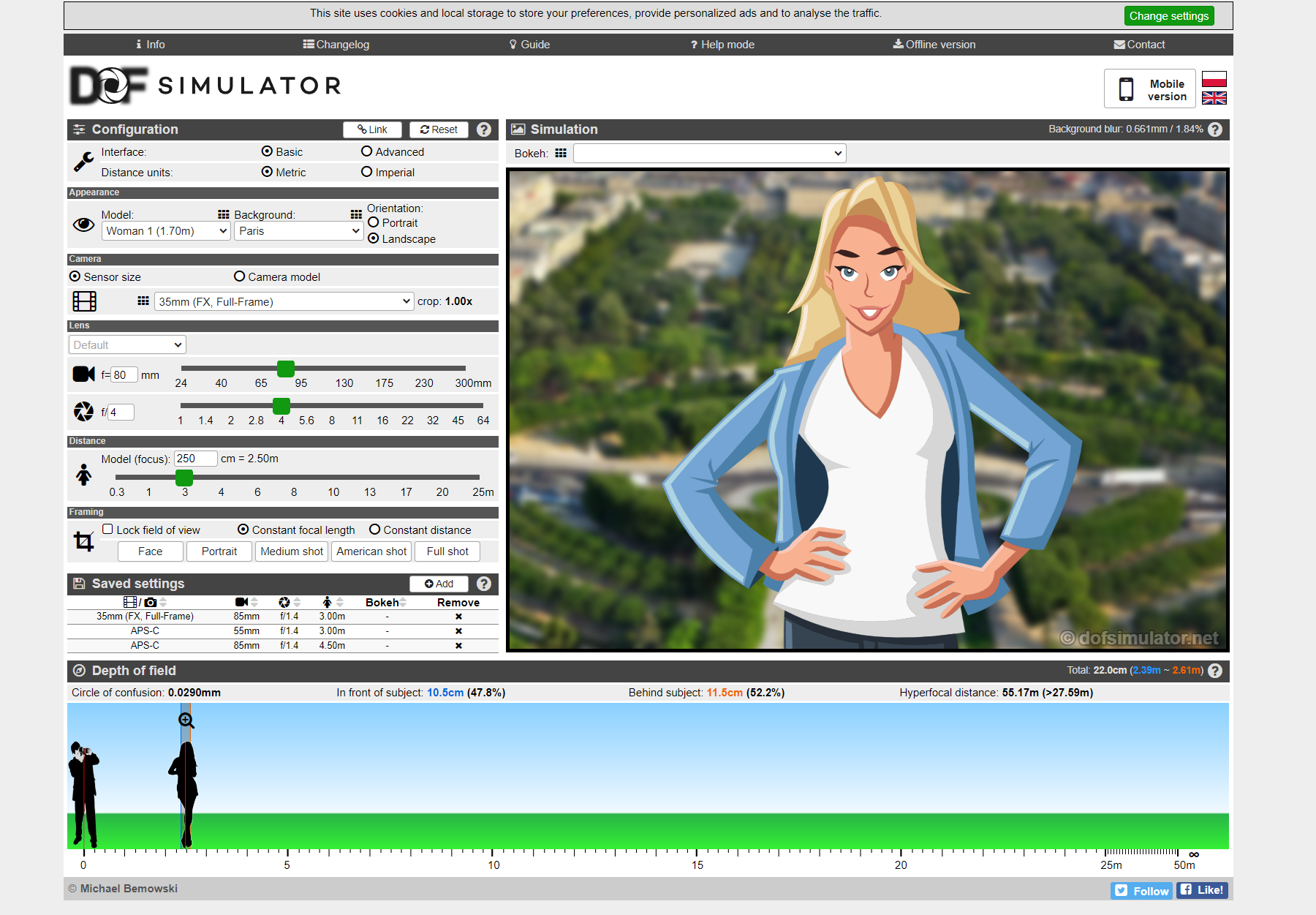

Der Kabelbinder schrieb:
Zur groben Orientierung kannst du ja hier mit mal ein wenig herumexperimentieren:
so wäre gut..
EDIT: ne quatsch.. wenn einstellung 5 die entfernung zum objektiv ist, dann sind 2,5m zuviel

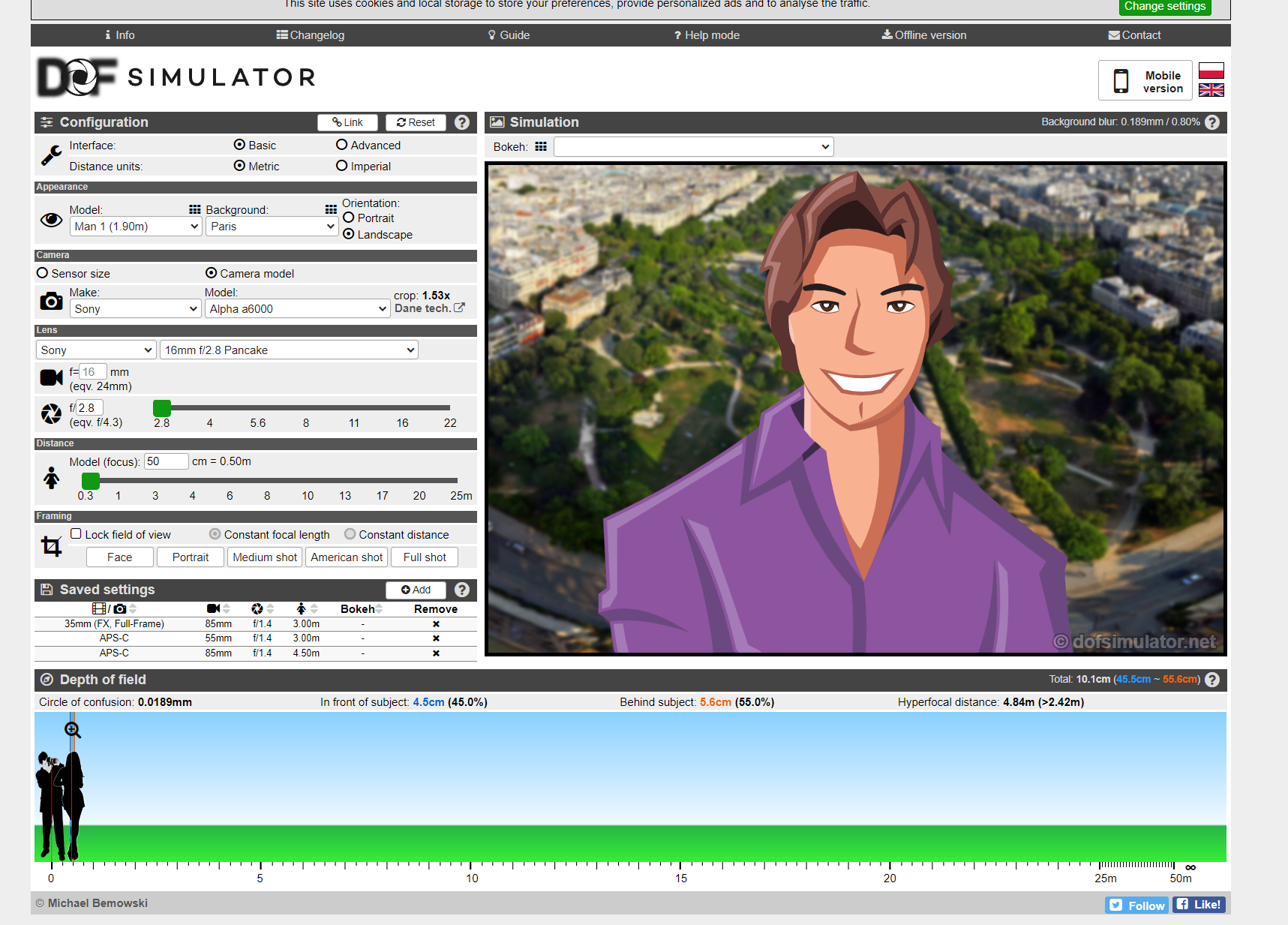

30-50cm Entfernung sind aber schon ungewöhnlich, die klebt dir ja fast im Gesicht. Damit man überhaupt was anderes außer dein Gesicht sieht muss man ja schon fast Richtung 12-18mm gehen.
So bräuchte ich es..
Probiere mal das Sigma 16 1.4 aus, 16 f2.8 bietet bei dem Hintergrundabstand zu wenig Freistellung. Vermutlich wird es aber auch beim 1.4er schon echt knapp...
